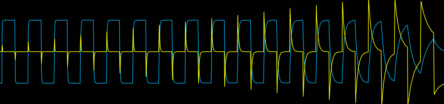

von Dergute W. (derguteweka)
Moin,
Rechenfreak schrieb:
> Allerdings sehe ich, dass es bei
> Rechtecken zu enormen Sprüngen kommt, weil der Tiefpassanteil in der
> Phase wegläuft und das Abziehen zu einem gewaltigen Offset führt.
Da kann ich dir nicht folgen. Das klingt komisch. Was stellst du denn
auf dem Bild dar? Schraubst du da von links nach rechts auch an der
Grenzfrequenz?

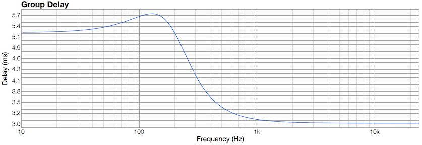

Linkwitz-Riley TP/HP Kombis haben eine (kleine) Beule in der
Gruppenlaufzeit um die Grenzfrequenz herum. Daher ist die Summer der
(Dirac)Impulsantworten von HP und TP kein Dirac.

von Gustl B. (-gb-)
> Grenzfrequenz?
Würde der Rechteck dann nicht an allen Ecken runder werden? Das sieht
sehr nach Lade- und Entladekurve aus, so als käme Kapazität hinzu.

Ja sicher, dass ist ein konstantes Rechteck mit variabler Grenzfrequenz
und zeigt die Aufteilung in tiefe und hohe Frequenzen.
Im Prinzip ist das Ergebnis richtig, weil HP ja aus Eingang - TP
gebildet wird. Da aber der Eingang auf Phase 0 liegt und der TP
phasenverschoben ist kommt hintenraus sehr viel offset rein. Es wäre
wünschenswert, wenn der HP mitverzögert würde. Ich habe aber keinen
Schimmer wie man das macht und wie das geht.

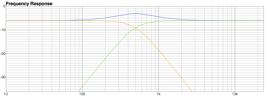

Das hört sich aber so an, dass das geeigneter sein könnte. Der
Wiki-Artikel unterscheidet offenbar Butterworth und L-R-Filter und
zeigt, dass das L-R zweiter Ordnung diese Beule nicht haben soll. Oder
beträgt die nur nicht die in der blauen Kurve dargestellten 3dB?
https://de.wikipedia.org/wiki/Linkwitz-Riley-Filter

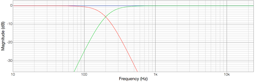

Auf der Seite Linkwitzlab wird in der Originalpublikation auch eine
flache Kurve als Summe aufgeführt. Die 180°Phasenverschiebung-Thematik
muss ich nochmals prüfen, aber das Filter käme mir schon entgegen.

Die Beule in der Gruppenlaufzeit bei den LR-Filtern sieht man nirgends
auf den Bildern. Im engl. Wikipediaartikel kann man's lesen, wenn man
drauf achtet:
> However, crossovers of higher order than 4th may have less usability
> due to their complexity and increasing peak in group delay around
> crossover frequency.
Aber ist auch klar, denn LR-Filter bestehen aus kaskadierten
Butterworthfiltern. Und Butterworth hat eben eine kleine GLZ-Beule,
sonst waer's ein Bessel und kein Butterworth...

Naja, ob nach einer Linkwitz-Riley HP/TP-Kombi das aufgesplittete
Rechtecksignal jetzt "schoener" aussieht, als nach der hier
urspruenglich verwendeten Methode? Mehr CPU_Bumms/Sample braucht man auf
jeden Fall...
Gruss
WK
von Karl K. (karl2go)
Musst Du halt ein Filter dahinterschalten. ;-)
Moin,
Joe F. schrieb:
> Ich kann irgendwie nicht erkennen, was dein Diagramm darstellt.
Das stellt jeweils den zeitlichen Verlauf des Ausgangssignal nach einem
Hoch- und einem Tiefpass dar, wenn man einen nullsymmetrischen
Rechteckburst mit Grundfrequenz in der Naehe der Uebernahmefrequenz der
Filter reinschickt.
> Und auch weiss ich nicht, was an einem gefilterten Rechtecksignal als
> "schön" durchgeht und was nicht.
> Filter beurteile ich in der Regel mit Hilfe von Sinus-Sweeps und den
> daraus resultierenden Kurven (Amplitude, Phase).
Das weiss ich eben auch nicht. Aber das war wohl ein Grund, diesen
Thread zu eroeffnen.
Und je nachdem was man vorhat, kann ein Filter ruhig auch von aus der
Filterantwort im Zeitbereich her definiert werden.
Weil wir das aber nicht wissen, und weil Linkwitz-Riley hier genannt
wurde und ich heute frueh aus dem Fenster schaute und mir dachte: "Was
fuer ein wunderschoener Herbsttag, da muss ich doch gleich mal schauen,
wie so eine Filterkombi auf einen Rechteckburst reagiert", schrub ich
meinen vorhergehenden Post in diesem Thread ;-)
Gruss
WK

von Joe F. (easylife)
Habs gerade noch mal ausprobiert. Die Qs 0.5411 und 1.3068 waren für
einen Crossover mit jeweils 4 Biquads hintereinander (LR8).
LR4 kann man ganz prima mit 2 jeweils identischen Biquads mit Q=0.70711
bauen.
Das Produkt aller Qs (für einen Pfad) muss insgesamt 0.5 ergeben, damit
der Frequenzgang der Summe flach wird.
Hier ein Beispiel mit Fc=200 Hz.
LP (2x):
a1:  1.962980251780930
a2: -0.963653146670958
b0:  0.000168223722508
b1:  0.000336447445016
b2:  0.000168223722508
HP (2x):
b0:  0.981658349612971
b1: -1.963316699225940
b2:  0.981658349612971
a0 ist jeweils 1.0
Die Koeffizienten sind im "MiniDSP" Format, evtl. muss für andere BiQuad
Implementierungen bei a1 und a2 das Vorzeichen invertiert werden.
von Egal (Gast)
Auf YouTube gibt es ein interessantes Video wo erklärt wird, wie man ein
Audio Hochpass / Tiefpass mittels IIR Filter auf einem STM32 realisiert.
https://www.youtube.com/watch?v=lNBrGOk0XzE
Ich will ja nicht meckern, aber ist es wirklich hilfreich 30 Minuten
lang jemandem mit sehr anstrengendem Akzent auf youtube zuzuhören, nur
um zu erfahren, dass man Audioprocessing mit dem STM32 machen kann?
Die Musik am Ende des Videos ist ja sehr hübsch anzuhören, aber
eigentlich möchte man lieber Messergebnisse sehen... ;-)
Zum Glück gibts da ja noch den Link zu seinem Git-Repository, und da
entdeckt man dann, dass die Filterparameter leider sehr ungeeignet für
einen Crossover sind.
Der Crossoverbereich ist "dank" niedriger Filterordnung (nur je 1 Biquad
für HP und TP) sehr groß.
Mit Q=0.7 gibt es an der Crossoverfrequenz eine hässliche +3dB Delle.
Und nicht erwähnt wird, dass entweder HP oder TP um 180° in der Phase
gedreht werden müssen.
Nicht wundern, bei meiner Grafik ist der Crossoverpunkt bei 500 Hz, das
liegt daran, dass mein Sweep mit 48KHz läuft und die Koeffizienten in
dem STM32 Demo-Programm für 96 KHz sind. Das Problem dürfte aber
trotzdem sichtbar sein.
