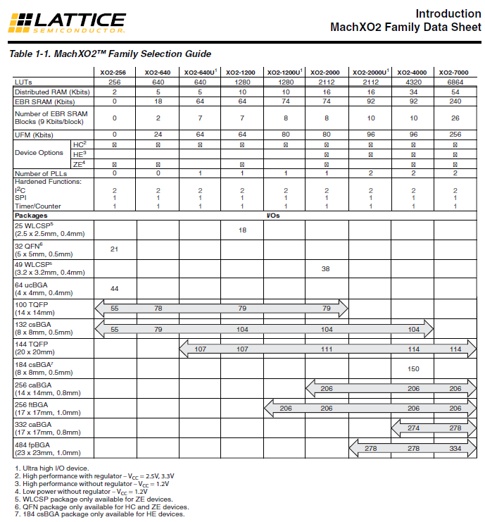

Obwohl, XO2 hat in TQFP maximal 114 IOs. Wer mehr braucht, muß zu BGA
greifen (oder mehrere FPGA nehmen).

Eben nicht. MachXO 1&2 gibt es als single-supply Varianten (da ist ein
LDO mit auf dem FPGA Die) und die benötigen kein externes Flash, 65 nm
Strukturen und gehen auch hoch bis > 150 MHz.
