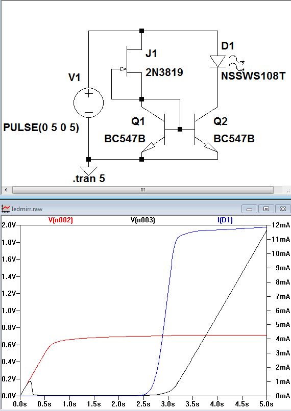

von Stefan F. (Gast)
MaWin schrieb:
> Darunter wird es schwer. Keine Ahnung, warum die IC Hersteller nichts
> passendes liefern.
Weil es bereits ein passendes Bauteil gibt:
http://www.gsc-elektronic.net/elektronik/experimente/led/led_erw/led_erw.html#fet
Für mehr Strom kann man vielleicht einfach 3-4 davon parallel schalten.
Das würde ich mal versuchen.

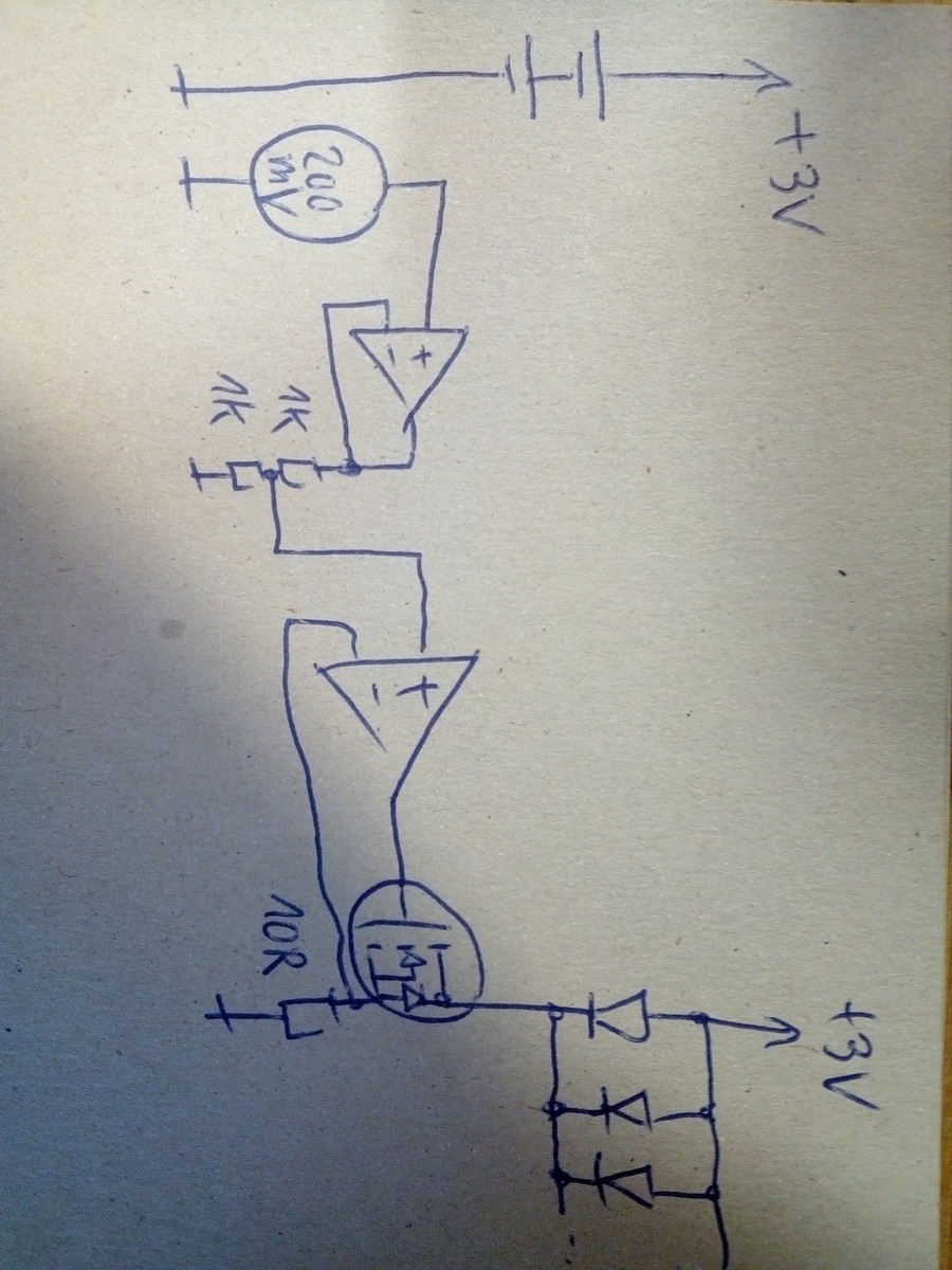

von Matz Stubenhocker (Gast)
Hallo, erst mal vielen Dank für eure Beiträge. Das richtige war leider
bis jetzt noch nicht dabei.
Die erwähnte Schaltung mit 2 Transistoren und die BCR401 haben
mindestens eine Diodenspannung (0,65V) Spannungsabfall. Mit FET BF245
geht es bei sehr geringen Spannungen auch nicht.
Der Wunschschaltung erlaube ich 100mV Spannungsabfall. 100mV an 10 Ohm
ergibt die gewünschten 10mA. 100mV das ist in der Nähe der
Sättigungsspannung eines Bipolartransistors. Als Regelelement würde ich
deshalb an einen MOSFET denken.
von Michael B. (laberkopp)
Blödsinn.
Offenkundig hast du deine 'Ratschläge' nie ausprobiert aber immer wieder
gerne dumm geschwätzt.
So ein JFET braucht ca. 3V mehr Spannung damit sich der gewünschte Strom
einstellt.
Steht übrigens auch im verlinkten Artikel, bist zu Faul zum Lesen.

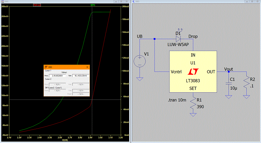

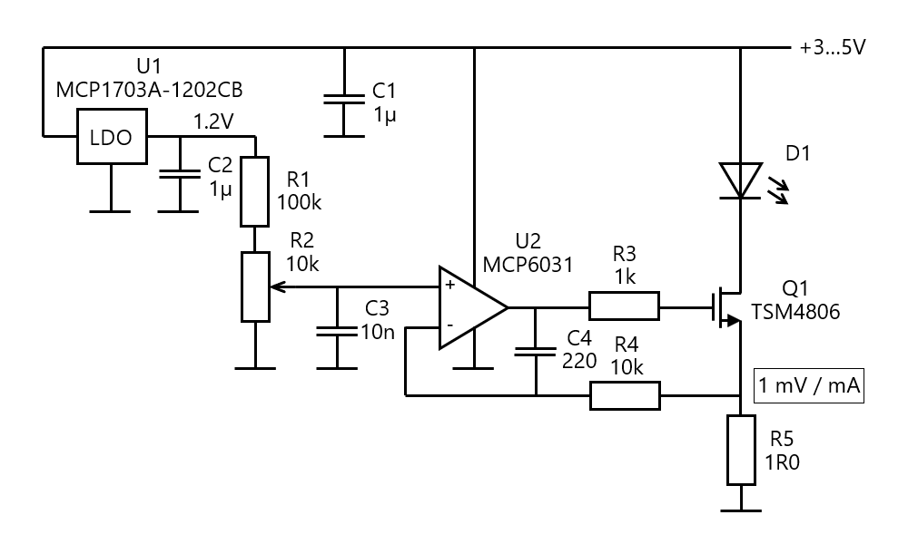

von Georg M. (g_m)
Matz Stubenhocker schrieb:
> aber mich würde es interessieren, eine Konstantstromquelle 10mA
> zu bauen, mit sehr geringem Spannungsabfall.
Mit einem Präzisions-Operationsverstärker kann man den
Shunt-Spannungsabfall deutlich reduzieren.
Die Frage ist nur, ob man diese Schaltung auch noch heute selber
zusammenlöten muss, ob es nicht vielleicht schon längst fertige
LDO-LED-Driver gibt.
von MaWin (Gast)
Leider nicht so ganz.
Es gibt die LowDrop Strom-Linearregler MIC2843 für 6 20mA LEDs, und
MEL7136 für 1 von 10mA-1A, aber natürlich ncht bei Reichelt.
Aus 2 Batteriezellen bekommen die natürlich keine weisse LED zum
Leuchten, aber so lange die Spannung reicht fressen sie nur ca. 0.15V
für sich,

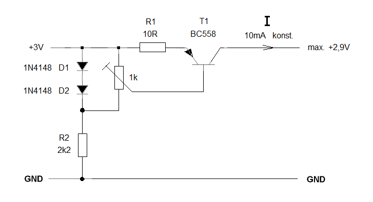

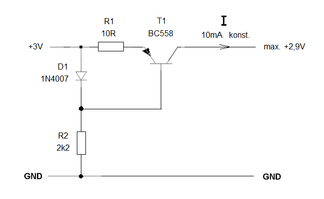

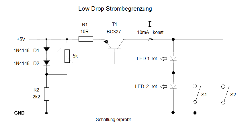

von Ach Du grüne Neune (Gast)

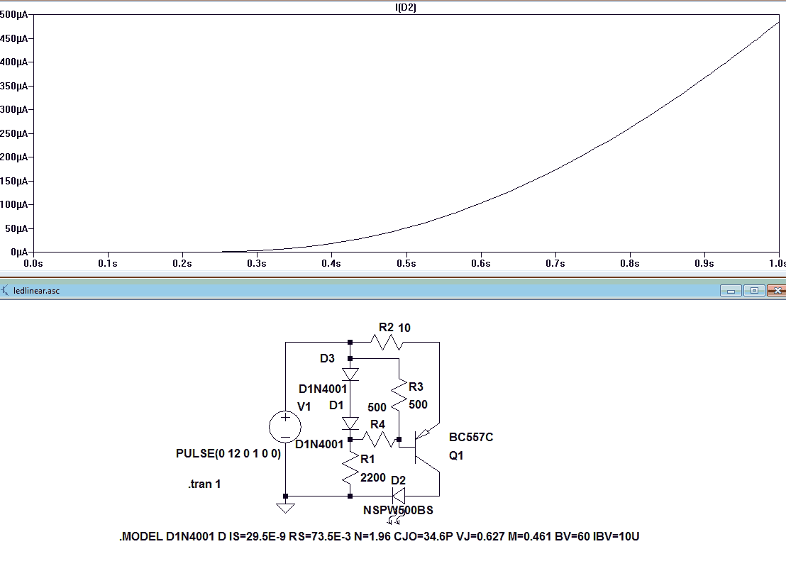

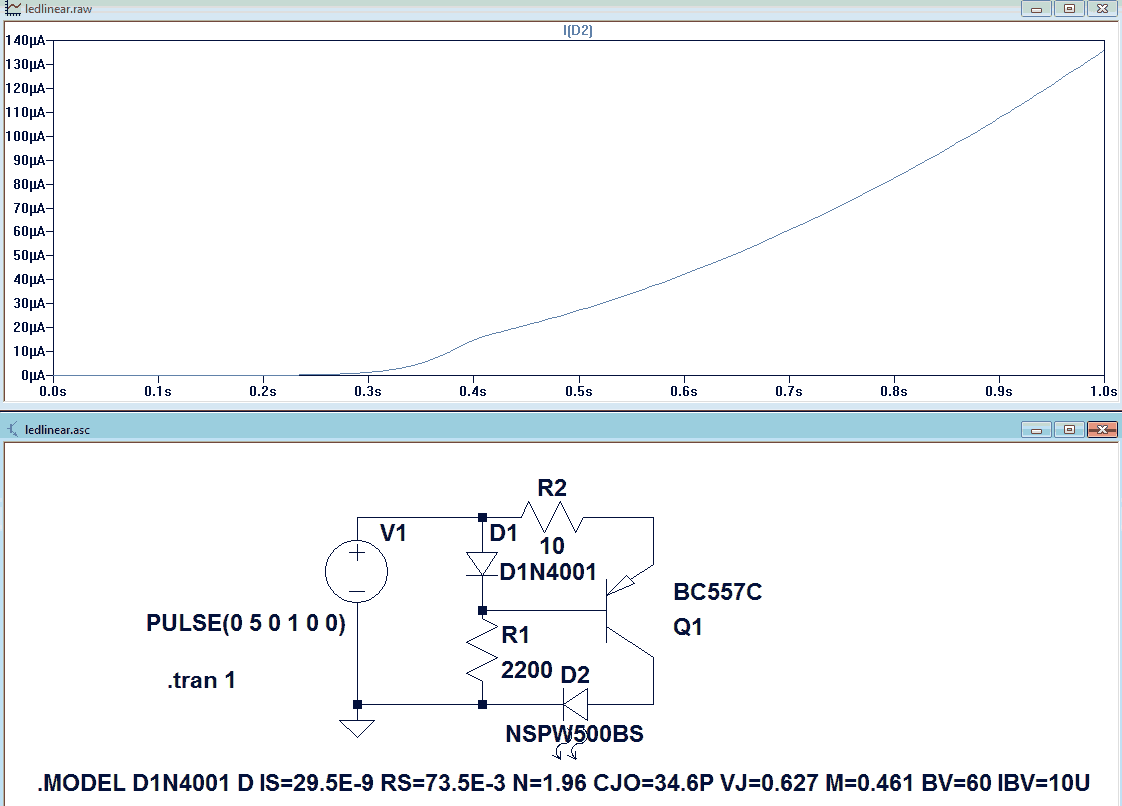

Da es hier nicht auf hohe Genauigkeit ankommt, könnte man das Problem
mit nur einem PNP Transistor lösen. Diese Low Drop KSQ arbeitet zwischen
2 und 12 Volt Eingangsspannung.
Der Temperaturdrift von Diode und Transistor kompensiert sich zumindest
bei niedriger Eingangsspannung (bis 6V) fast von selbst.

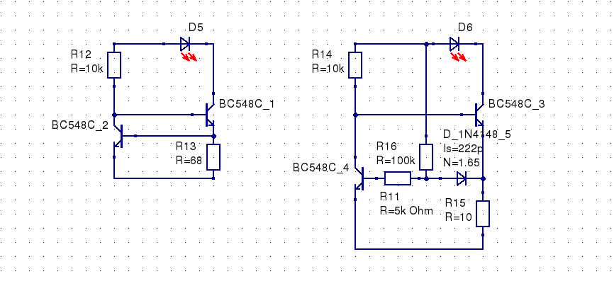

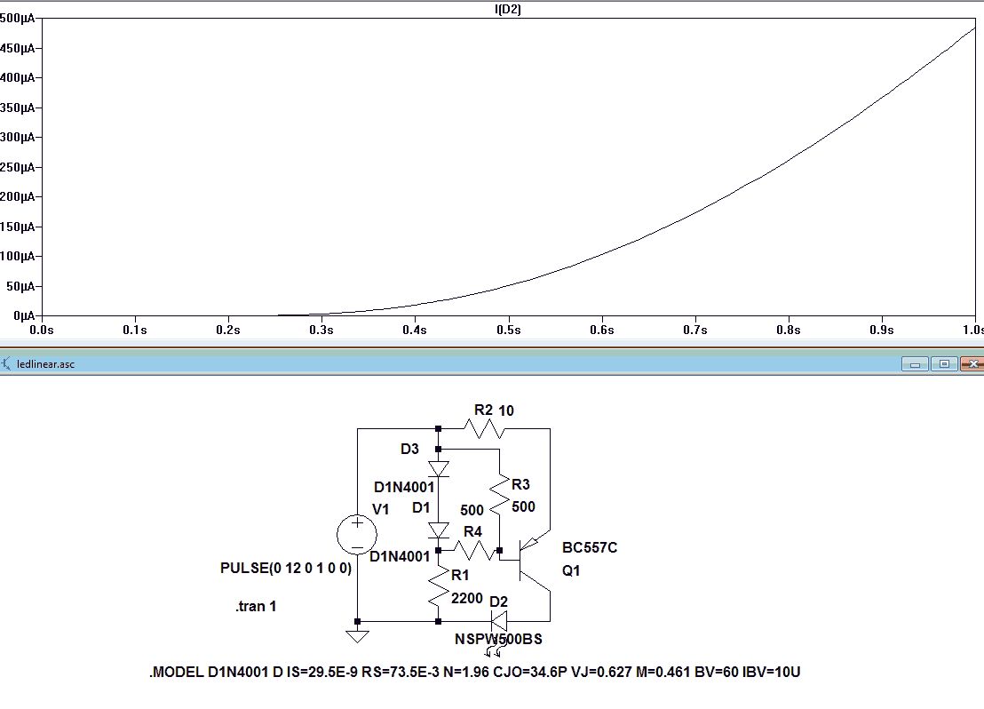

Ach Du grüne Neune schrieb:
> Diese Low Drop KSQ arbeitet zwischen 2 und 12 Volt Eingangsspannung.
Warum hier immer so ein Stuss gepostet wird
"Never tried"
140uA, schneller steigend als die Spannung.
Reduziert man R1 auf 10 Ohm, wird wenigstens ab 3.8V so 14mA erreicht,
langsamer steigend bis 16mA bei 5V, aber es fliessen dann 420mA durch
D1.

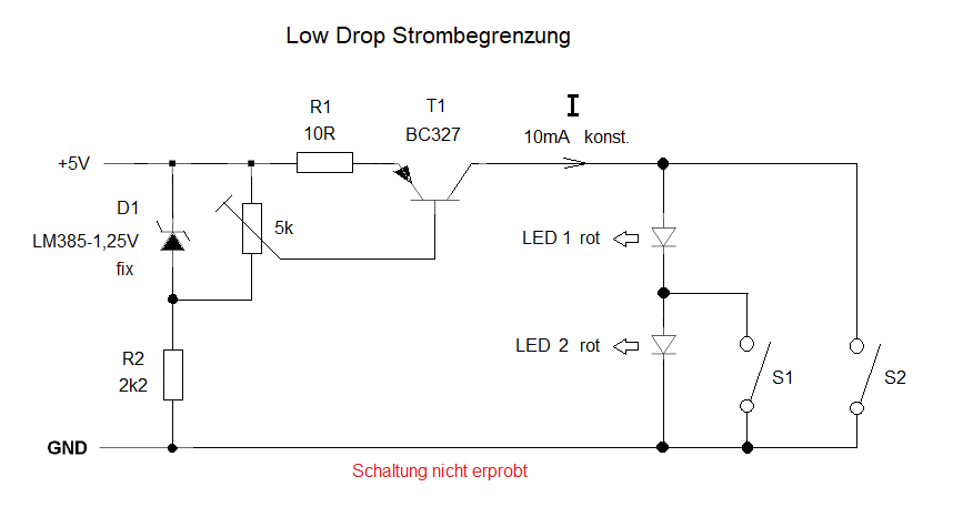

Ok. Ich gebe zu, dass ich die Schaltung möglichst einfach gestalten
wollte! Das war aber wohl leider zu einfach gedacht. Bei der neuen
Schaltung kann man sich jetzt seinen Wunschstrom in gewissen Grenzen
etwas präziser einstellen.
> Bei der neuen Schaltung kann man sich jetzt seinen Wunschstrom in
> gewissen Grenzen etwas präziser einstellen.
Nachtrag: Das funktioniert aber nur bei 6 Volt Eingangsspannung. Für
eine Eingangsspannung von nur 3 Volt muss der 1k Trimmer auf 5k
vergrößert werden!

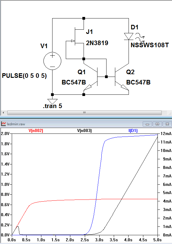

> vergrößert werden!
Nachtrag: Es funktioniert nie.
Warum zum Teufel kannst du nicht vor dem Absenden deiner untauglichen
Schaltungen sie ein mal ausprobieren oder zumindest simulieren ?
Das würde jede Menge Richtigstellungsscherereien vermeiden helfen.

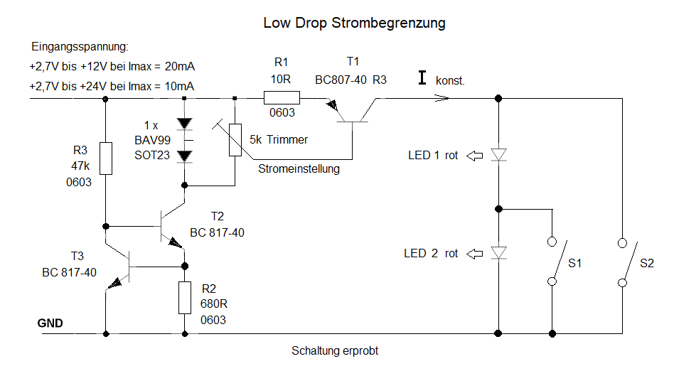

Meine Güte Michael. Warum wird in deiner Abszisse ständig die Zeit
angegeben? Die tut hier nichts zur Sache. Da gehört die Eingangsspannung
hin!
Und wenn man den Trimmer R3 und R4 auch noch in der Simulation genau
gleich mit je 500R aufteilt, dann kann ich auch gleich bei meiner ersten
Schaltung mit nur einer Diode bleiben.
Bevor ich hier weiterdiskutiere, werde ich die Schaltung selbst
aufbauen. In Echt!

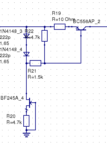

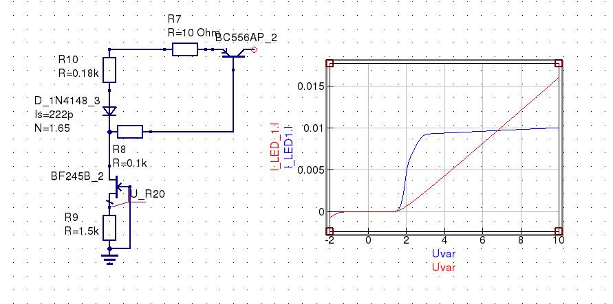

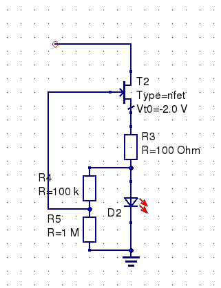

von Dieter (Gast)
Mit einem JFET plus drei Widerständen geht das ausreichend stabilisiert.
von Dieter (Gast)
Die Idee habe ich auch nur übernommen (vom großen Kritiker vor längerer
Zeit). Hierbei ist I zwar nicht wirklich konstant, aber es ist sehr viel
besser als nur mit einem Widerstand.
Mit Widerstand:
2V hätte die LED, wenn R passend für 3V dimensioniert wäre, dann hätte
man bei 6V den 4-fachen Strom.
Mit JFET:
2V hätte die LED, wenn die R's und JFET passend für 3V dimensioniert
sind, dann fließt bei 6V der 1.3-fache Strom.
BC245C wird benötigt, oder man müßte zwei JFET parallel schalten.
Für den TO wäre das sicherlich genug Genauigkeit.
von Georg M. (g_m)
MaWin schrieb:
> MEL7136
Das wäre schon der richtige IC. Und kostet bei LCSC nur $0.15.
https://lcsc.com/product-detail/LED-Drivers_MICRONE-Nanjing-Micro-One-Elec-MEL7136AP5G_C94062.html
Und bestimmt gibt es auch welche von anderen Herstellern.
Heute muss man mehr suchen und weniger basteln. ☹

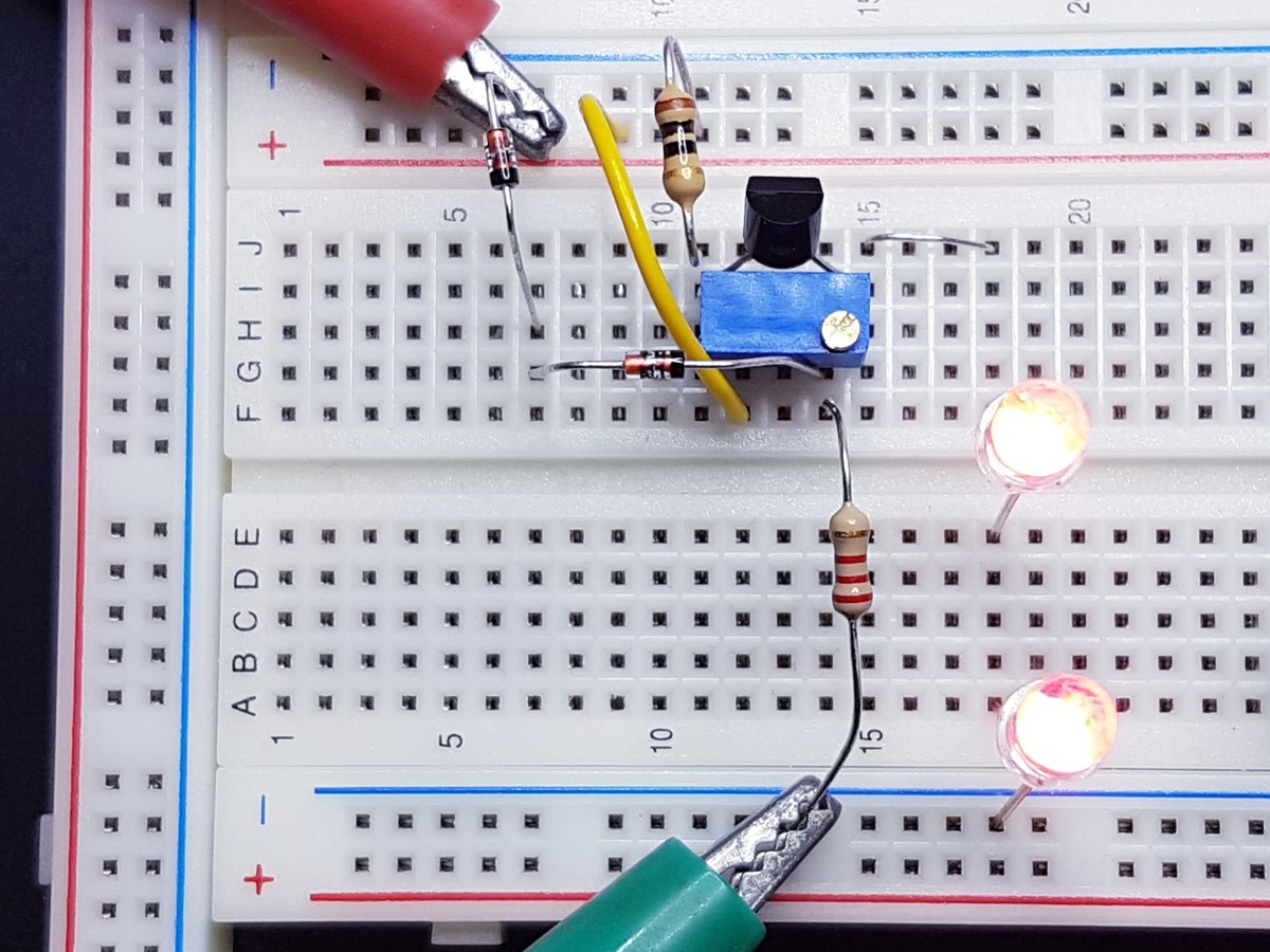

Die erste Schaltung habe ich jetzt getestet und sie funktioniert
hervorragend.
Bei geringer Belastung unterhalb der eingestellten 10mA kommen bei 5V
Eingangsspannung gute 4,9 Volt raus (0,1 Volt Drop Spannung). Beim
Überbrücken einer roten LED (Flussspannung 2V), ändert sich die
Helligkeit der anderen roten LED nicht (Strom bleibt weiterhin konstant
10mA). Auch der Kurzschlussstrom beträgt exakt 10mA.
Allerdings muss ich Laberkopp ein bisschen in Schutz nehmen, weil sich
bei Eingangsspannungsänderung der Ausgangsstrom stark ändert. Das ist
aber genau das, was der TO nicht gebrauchen kann. Er will ja gerade
einen konstanten Ausgangsstrom von 10mA bei einer
Eingangsspannungsänderung von 3 bis 4,5 Volt haben. Das funktioniert mit
der ersten Schaltung tatsächlich nicht!
Die zweite Schaltung könnte das Problem mit der
Eingangsspannungschwankung mit einer Referenzspannung mit dem LM385-1,25
lösen. Das konnte ich aber wegen Bauteilemangel leider noch nicht
testen.
Vielleicht reicht dafür aber Dieters Schaltung schon aus.
Oder die Idee von Georg mit dem MEL7136, für den Preis unschlagbar.
> werde ich die Schaltung selbst aufbauen. In Echt!
Hier noch das Beweisfoto vom Aufbau.
von MaWin (Gast)
> weil sich  bei Eingangsspannungsänderung der Ausgangsstrom stark ändert
Weil du nicht merkst warum.
Die Dioden bringen überhaupt keine Stabilisierung.
Weil sie von zu wenig Strom durchflossen wrrden.
Weil der ganze Strom durch die 2k2 in die Basis vom Transistor fliesst.
Und der im Endeffekt bloss als Stromverstärker arbeitet, er macht aus
Basisstrom*hFE eben 10mA (mit Poti justiert).
Daher schwankt der Strom so mit der Versorungsspannung, so als ob bloss
ein simpler Vorwiderstand vor der LED wäre.
Denn im Endeffekt liegt der Basisstrom bei 4V/2k2*hFE.
Der Rest der Schaltung ist wegen weitreichender Fehldimensionierung
wirkungslos.
Behebung wurde genannt 2k2 verkleinern auf 10R, hast du aber igoriert.
Und ist natürlich nicht so gut, weil der Strom durch die Diode bei
steigender Versorgungsspannung schnell zu hoch wird.
Murksschaltung.
von Dieter (Gast)
Transistorschaltung:
Wenn die LED 2,45V als Startspannung habe, dann sind für 10mA noch die
0,1V Spannungsabfall am Widerstand und 0,05...0,15V Spannungsabfall der
Collektor-Emitter-Strecke zu rechnen. Dh die Steigung von 0 bis 10mA
findet im Bereich von 2,50 bis 2,70V statt.
JFET:
0,1V am Widerstand zu rechnen. Der Spannungsabfall der
Drain-Source-Strecke ist zunächst ohmisch, so dass die Steigung ab 2,45
0mA beginnt. Allerdings ist der Verlauf auf 10mA nicht so steil und die
Begrenzung auf 10mA setzt zwischen 3.0 bis 3.5V ein.
Fazit:
Wenn die Schaltung wie bisher mit Widerstand mit sinkender
Versorgungsspannung die Helligkeit von 3 bis 2,5V abnehmen soll, aber
der Strom für höherer Spannung gegenüber einen reinen Widerstandslösung
begrenzt werden soll, dann kann die einfache Schaltung mit JFET
verwendet werden.
Versorgungsspannung die Helligkeit nur noch von 2.7 bis 2,5V abnehmen
soll, dann ist die Transistorschaltung vorzuziehen.
Beide Transistorschaltungen, vor allem jene mit den zwei Dioden in
Reihe, werden verbessert, wenn statt R2 eine Konstantstromlösung mit
JFET an dieser Stelle eingesetzt würde.
Das habe ich natürlich deutlich gemerkt und den 2k2 Testweise auf 220R
verkleinert. Das brachte aber keine Stabilisierung. Wenn ich erst auf
10R runter gehen muss, dann ist die Schaltung nicht mehr praxistauglich.
Und selbst wenn es mit dem LM385 besser funktionieren sollte, ist immer
noch der Temperaturdrift von der B-E-Strecke ein Schwachpunkt.
von Dieter (Gast)
Anbei ein paar grobe Vergleiche der Lösungsvarianten.
von Dieter (Gast)
Mit zwei FET parallel wird das Limit doppelt so schnell erreicht. Kurve
ist nicht im Diagramm enthalten.
Anbei noch die Schaltung mit 2 Dioden und FET anstelle von nur R2.
Ergibt diese Schaltung die blaue Kurve? Das ist genau die Kurve, die ich
eigentlich mit wenigen Bauteilen erreichen wollte. Ich habe die alte
Schaltung noch auf dem Steckbrett und noch einen BF245B in der Kiste.
Ist es egal wie rum D und S angeschlossen werden müssen? Dann könnte ich
das eben mal testen und dann berichten.
Ich fände es jetzt noch interessant wie die Kurve ausschaut, wenn statt
des FET und an die Stelle der Dioden ein LM385 eingesetzt wird, weil der
FET nur noch selten angeboten wird. Hast du die Möglichkeit das auch
nochmal zu simulieren?
von Dieter (Gast)
Die kann man vertauschen. Der Unterschied ist gering (liegt im Bereich
der Bauteilstreuung).
Bei dieser Schaltung sollten Dioden und Transistor die gleiche
Temperaturdrift haben.
Es ginge aber auch die Schaltung mit nur einer Diode (zweite Diode wäre
ein Transisor) als Stromspiegel. Damit diese thermisch gekoppelt sind,
werden beide Transistoren zusammengebunden.
Das Übersetzungsverhältnis kann noch eingestellt werden über die
Vorwiderstände im Emitterpfad. Wenn das Verhältnis größer werden soll,
dann kämen noch kleine Widerstände im Basispfad hinzu.
https://praktische-elektronik.dr-k.de/Praktikum/Analog/DiodenTransistoren/Stromspiegel/Le-Elektronischer-Stromspiegel-3.html
Warum nicht die übliche Schaltung a la BCR401
            LED
+3-12V --+--|>|--+
        10k      |
         +------|< BC547
         |       |E
   BC547 >|------+
        E|       |
GND -----+--68R--+
Die Lösungsvariante blau liefert gute Ergebnisse, geht vermutlich bis
20V bevor dem JFET zu heiss wird.
Leider wurde die Lösung hier nicht vorgestellt...
Sie wird auch mit 1 Diode und ohne Poti akteptabel funktionieren.

Ich habe die Transistorschaltung von 15:13 Uhr von Dieter mit dem
zusätzlichen BF245 nachgebaut. Dadurch wird die Schaltung etwas besser,
aber längst nicht so gut wie die blaue Kurve in Dieters Diagramm. Ich
habe einen BF245B und C eingesetzt und auch mal die Anschlüsse D und S
vertauscht. Auch eine Z-Diode anstelle der beiden 1N4148 brachte keine
Besserung.
Ein Versuch mit einem LM385 steht noch aus, aber den kann ich mir
wahrscheinlich auch getrost sparen.
Die letzte Hoffnung habe ich da nur noch in Georgs Vorschlag mit dem
MEL7136, wenn der auch wirklich Low Drop fähig ist.
von Dieter (Gast)
Wenn ich den B verwende, statt dem A Typen des BF245 in der Simulation
verwende, dann wird es bei mir auch merklich schlechter mit dem Verlauf.

von Zappenduster (Gast)
> Man müsste so etwas wie den TL-431 mit 0,1V Referenz haben, das
> wäre cool.
Der LM10 stellt eine 200mV Spannungsreferenz und zwei OP Verstärker
bereit.
Kann man es so machen, wie ich im Anhang skizziert habe? Welchen MOSFET
würde man nehmen? BUZ**
von MaWin (Gast)
Der MOSFET-OpAmp braucht noch eine Kompensation.
Siehe LM10 Schaltung aus
http://www.dse-faq.elektronik-kompendium.de/dse-faq.htm#F.8
> Welchen MOSFET würde man nehmen? BUZ**
Bei 3V offenbar einen der bei deutlich weniger voll durchsteuert,
so was wie DMG6968U oder IRLML2502. Verlustleitung im Linearbetrieb bei
kleinem Gehöuse beachten.

von Dieter (Gast)
Stromspiegelloesung.
Hier noch eine erprobte Lösungsvariante die in etwa der blauen Kurve
(oder besser) vom Dieter entspricht. Es werden keine Spezialbauteile
benötigt.
Ich habe einfach dem Laberkopp seine Variante mit meiner Variante für
immer fest verschmolzen. Das größte Bauteil ist der 5k Trimmer für die
Konstantstromeinstellung. Diese Schaltung würde auch die Anforderungen
des TO erfüllen:
1. Low Drop fähig
2. Standard Bauteile
3. Strom einstellbar
4. Konstanter Ausgangsstrom bei variabler Eingangsspannung
Nachteil: Höherer Bauteileaufwand als erwartet.
Eine Fertiglösung, oder eine einfachere Lösung ist deshalb vorzuziehen.
von batman (Gast)
Hmm 0,7V Drop? Ist das nicht derselbe wie bei der o.g. 2T/2R-Schaltung?
Ja, nur dass es durch den zusätzlichen Transistor T1 max. nur 100mV
Dropspannung sind (Die Bezeichnung R3 bei T1 ist überflüssig).

Zur Stromspiegellösung habe ich die Simulation mit dem BF245B angehängt.
Der R8 kann auch weggelassen werden, da dieser nur im Fehlerfalle vom
BF245B nur dazu dient, dass der BC sich nicht sofort verabschiedet.
Bald wird ein ganzer rPi verwendet,
um eine blöde LED mit Strom zu versorgen.
Einfacher wäre wohl
3-12V ---+-------+
      +->I      LED
        E|       |E
GND -----+-------+
Der JFET arbeitet war erst ab einigen Volt,
aber der Stromspiegel frisst nichtmal 0.1V.
von Dieter (Gast)
Ausgehend von Michaels Schaltung
Beitrag "Re: Konstantstromquelle für Lichterkette mit Batterien"
könnte auf diese Art und Weise die Spannung für die Ansprechschwelle
gesenkt werden. Zu weit darf diese nicht gesenkt werden, denn sonst wird
die Ausregelung zu schlecht.
Michael B. schrieb:
> Einfacher wäre wohl
Geht leider nicht mit diskreten BC547,
Drift wegen Erwärmung zu stark (mehr als Stromverdopplung),
man müsste wohl BCM846S nehmen.
