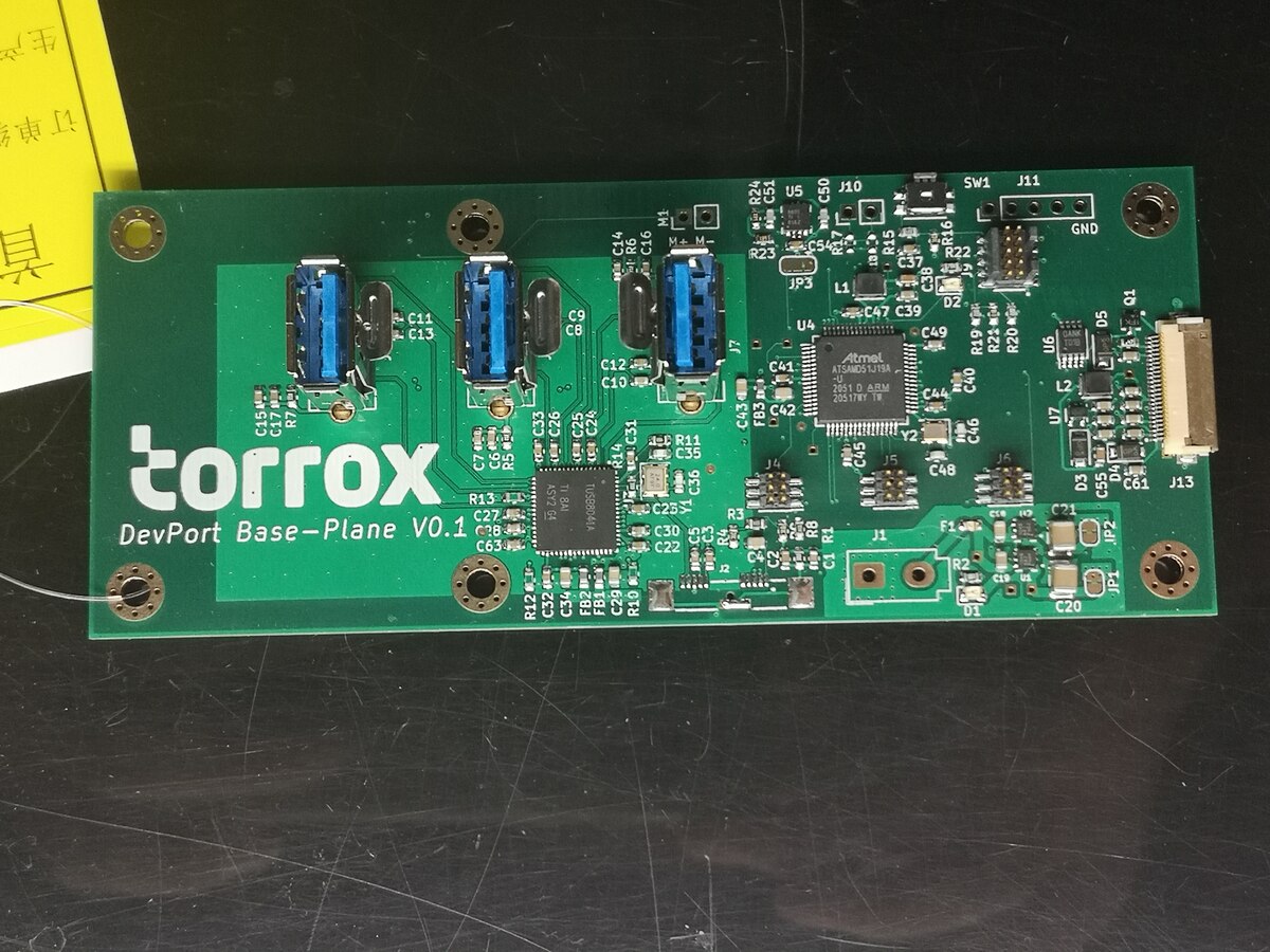

Ja, das werde ich gerne tun. Vielleicht packe ich das ganze einfach auf
Github.

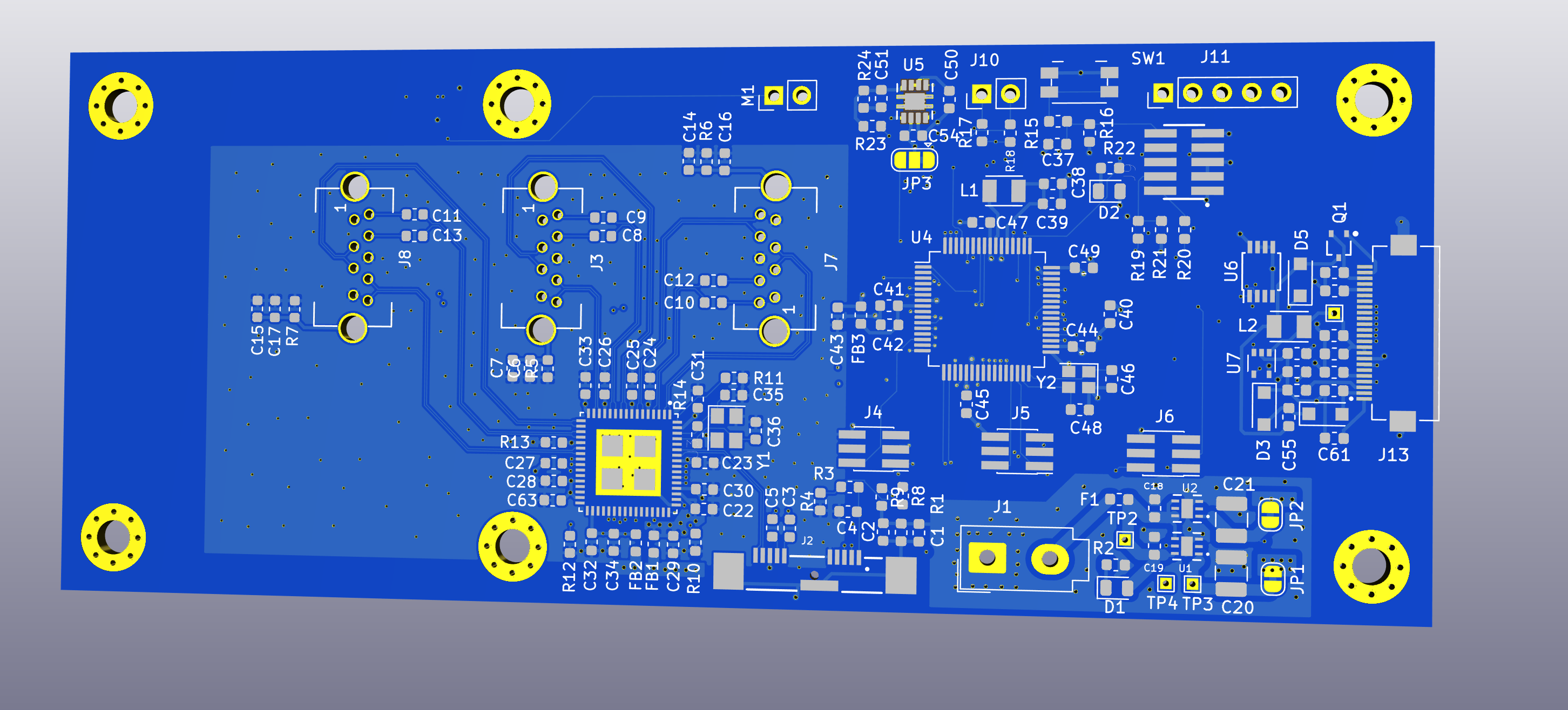

Aufbau könnte aus drei verschiedenen Komponenten bestehen:
- 5V / 15A Spannungsversorgung
- Base-Plane mit einem USB-Hub, Ansteuerung von Display und Click Wheel,
1,1V und 3,3V Versorgung und 3 I2C Ports und 3 USB 3 Ports
- Hub-Plane mit einem USB Eingang und 4 Ports, Strombegrenzung,
Port-Abschaltung, 1 Taste pro Port, eine 3-farbige LED pro Port,
Ansteuerung über I2C.
Mir sind noch zwei Wünsche eingefallen, zu denen ich Tipps gebrauchen
könnte. Ich wollte jedem Port eine dreifarbige LED spendieren, um
Zustände anzuzeigen. Ich fänd' es super "cool", wenn die USB Buchsen
einen leuchten Ring hätten. Hat dazu jemand eine Idee?
Zur Bedienung wollte ich ein kleines Display spendieren und ein Click
Wheel wir bei den alten iPods. Kennt jemand eine Lösung für so ein Click
Wheel? Habe Gestern nur so kapazitive Bedienelemente gefunden.

von Torsten R. (Firma: Torrox.de) (torstenrobitzki)
hier mal eine erste, komplette Version der Base-Plane:
- Als Eingänge, gibt es 5V Versorgung und den Upstream USB 3 Port.
- Ausgänge wären dann 3 USB 3 Ports und 3 Stecker mit I2C und einer
Reset-Leitung. Da werden dann später die Hub-Planes angeschlossen (mit
je 4 USB-Ports). Die Stecker werden nicht an das Gehäuse geführt.
- Interne Spannungsversorgung 3,3V (<200mA) und 1,1V (< 1A).
- Auf der Ausgangs-Seite, gibt es einen Stecker für das Display (der
Temperatur-Sensor wird auch von Display benötigt) und einen Stecker, auf
den später das Touch-Wheel kommt (ups, der Motor fehlt noch).
Ich freue mich auf eure Kommentare!
Schöne Grüße,
Torsten
jetzt auch mit Vibrations-Motor-Ansteuerung
und so sähe dann die Platine aus...

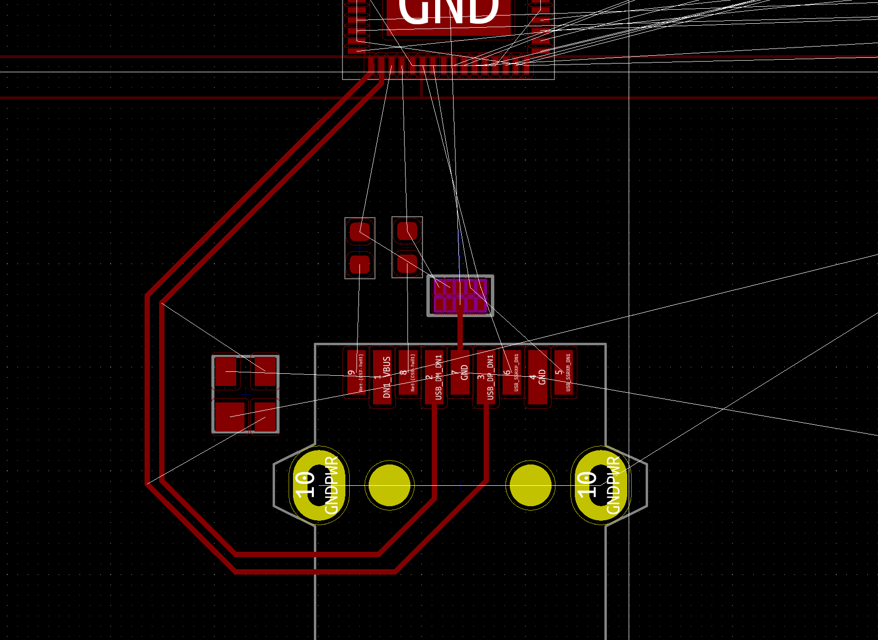

Der Stecker
(https://www.mouser.de/datasheet/2/445/692122030100-1719889.pdf) hat ein
pitch von > 1mm, und das pin out des USB Hubs ist so ausgelegt, dass die
USB-2 Leitungen von der anderen Seite an den Stecker geführt werden.
Layout-Technisch scheint mir da evtl. drei mal SOT-3 fast am günstigsten
zu sein (siehe Anhang).
von Max G. (l0wside) Benutzerseite
Ohne Bauteilbezeichnungen ist es ziemlich schwer, herauszufinden, was
nun was ist. Ich vermute mal, dass das links sitzende Bauteil mit den
lustig ungleichmäßigen Lands die Schutzbeschaltung WE-8240116 ist.
Die sollte nicht irgendwo in einer Ecke sitzen, sondern angeschlossen
werden, wie du es auch mit einem Abblockkondensator machst. Das heißt:
jedes Land wird zweimal angefahren, einmal von der Steckerseite her und
einmal von der Boardseite her.
Der Screenshot ist nur mal um das "Dilemma" zwischen dem pitch des
Steckers und dem Pitch der Schutzschaltung aufzuzeigen. Ich bin mir noch
nicht ganz schlüssig, was ich da einsetzen möchte.
Vielleicht aber doch den 6 channel ESD8006, den Frank vorgeschlagen hat.
Ich könnte dann das langsame Signal-Paar von hinten an den Stecker
führen (wie im Bild dargestellt) und dann über den Stecker an den
ESD8006. Das wäre dann zumindest eine schön kompakte Lösung.

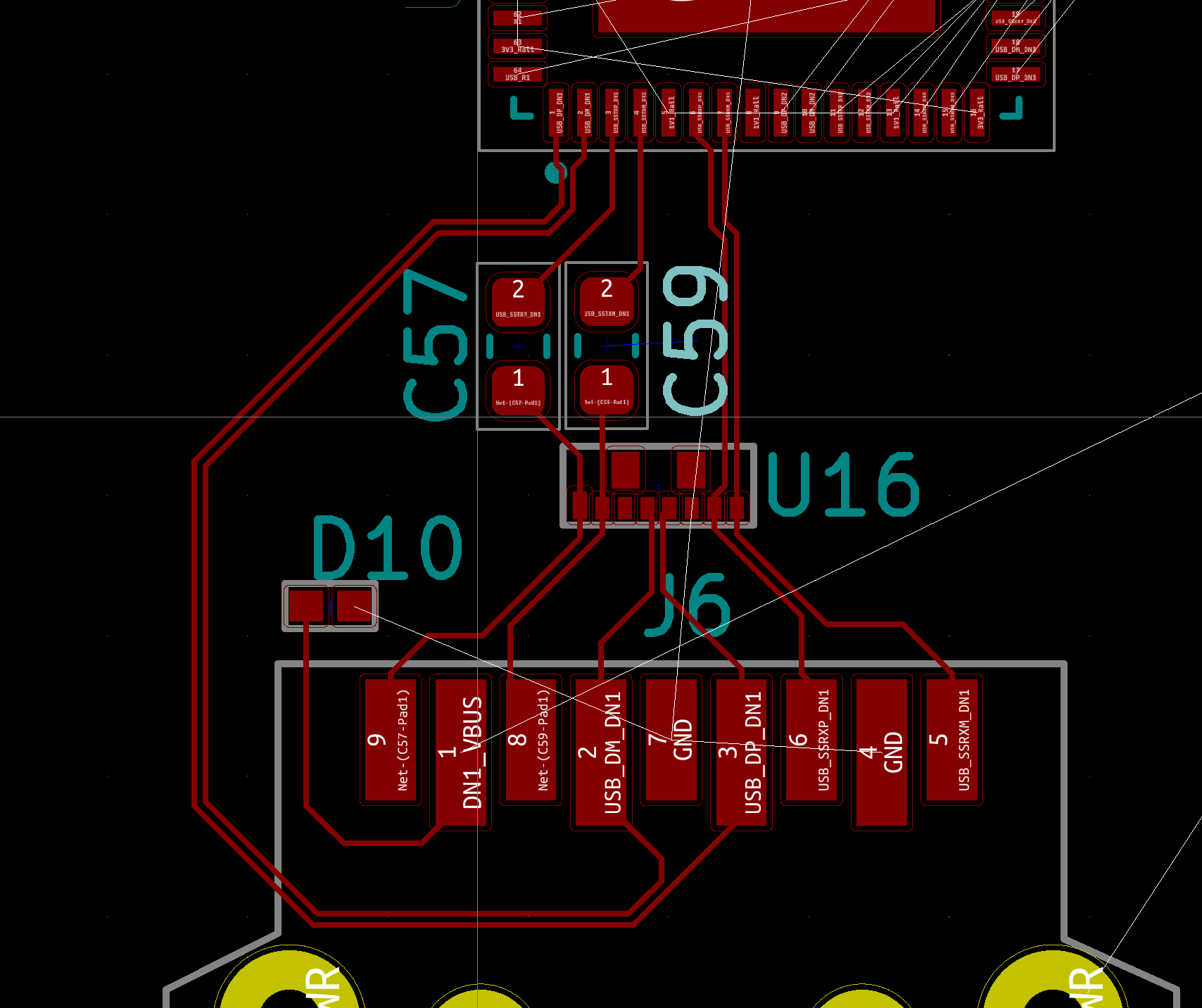

So in etwa (U16 ist ein ESD8006; D10 eine μClamp0501P). Das stark
unterschiedliche Pitch zwischen der Schutzschaltung und dem Stecker
macht es sehr schwer, die Schutzschaltung nah am Stecker zu platzieren
und die Signal-Paare so zu verlegen, dass die Leitungen gleich lang
sind.
Mit USB_DP und USB_DM (also die Highspeed-Leitungen) würde ich
hemmungslos mit Vias unter den Superspeed-RX-Leitungen durchfahren. Der
ESD-Schutz löst dir ein echtes Problem (einen potenziell gekillten
Rechner). Das impedanzkontrollierte Routing ein theoretisches
(Konformität zur Spec). Der Highspeed-Teil funktioniert auch so.
Den Abstand zwischen Buchse und ESD-Schutz würde ich übrigens nicht
unbedingt so klein wie möglich wählen. Zum einen hängt im Zweifelsfall
hintendran sowieso ein Meter Leitung, der weitaus länger ist als die
paar mm vor oder zurück des ESD-Schutzes.
Zum anderen liefert dir jeder mm noch einen nH Induktivität, und
Induktivität hilft bekanntlich gegen schnelle Spannungsanstiege, was der
ESD-Diode Arbeit abnimmt. Ich bin aber zu faul, das zu quantifizieren.
Vielleicht ist es auch schlicht irrelevant.
von Gerd E. (robberknight)
Der ESD-Event kann aber auch direkt von der Buchse am Hub kommen, ohne
Kabel dazwischen. Also der Nutzer fasst die Buchse an und ein ESD-Funke
springt in die Buchse.
Die Induktivität macht ihre Arbeit aber nicht umsonst. Sie sorgt dafür,
daß der ESD-Puls als EM-Welle in die Umgebung abgestrahlt wird. Damit
kann dann der ESD-Puls in andere Schaltungsteile, die gar nicht selbst
mit den USB-Leitungen verbunden sind, einkoppeln und dort Störungen oder
Schäden auslösen.
Daher kommen ESD-Schutzmaßnahmen normalerweise so nah wie möglich an die
Stelle, von der der Impuls reinkommen kann. Also hier der USB-Buchse.

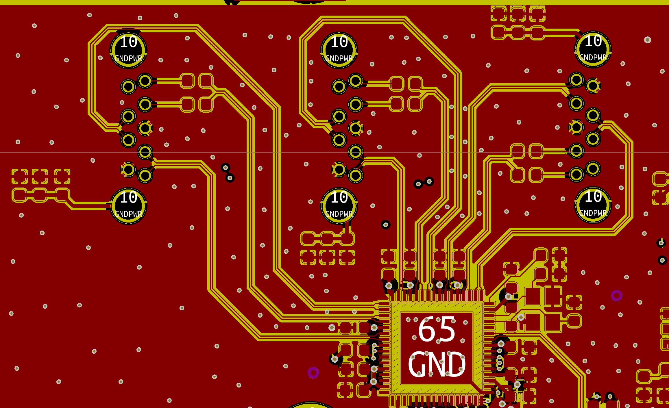

Hallo Gordon,
Gordon N. schrieb:
> Wenn ich solch dilletantischen Layouts sehe. Bah ekelhaft
was würdest Du den konkret ändern wollen?
schöne Grüße,

Weiß nicht, ob das hier schon benannt wurde, aber wusstest Du, dass man
bei den Superspeed-Paaren die Polarität beliebig drehen darf? D.h. +/-
an der Buchse kann vertauscht an den Hubchip gehen, auch unterschiedlich
untereinander RX/TX SS. Erleichtert manchmal das Layout. Das gilt aber
nicht für die Highspeed, nur für die Superspeed. Und oben im Layout sehe
ich die Highspeed zur ESD-Diode als Stub. Mach das nicht, alles schön
symmetrisch und gradlinig ohne Stubs. Auch die Längen untereinander
gleich lang halten. Und dann sehe ich als Entkoppelkondensatoren größere
Cs, vermutlich 0603? Nehme dafür 0402, das geht schon noch zum löten.
Verletze das differentielle Paar so wenig und selten wie möglich und
wenn es zum Kondensator oder zum Stecker geht dann so symmetrisch wie
eben möglich.
Ich stimme Gustl B voll und ganz zu, ganz so heiß gegessen wie in den
allgemeinen Routing-Guidelines wird dann doch nicht, aber man sollte an
allen Stellen wo es möglich ist schon maximale Sorgfalt walten lassen.
Mit jeder „Schwächung“ bewegt man sich immer ein kleines Stückchen
Richtung Performanceverlust/Nichtfunktion und diesen Headroom möchte man
ja nicht leichtfertig verspielen. Die Leiterbahnbreiten kannst Du mit
den einschlägigen Rechnern wie z.B. Saturn leicht berechnen, leider
haben alle Fertiger einen anderen Lagenaufbau (im Poolservice). Suche
Dir VORHER einen aus und verwende dessen Prepreg-Dicken und
Dielektrizitätskonstanten. Dass das Layout min. 4-lagig wird dürfte ja
klar sein, oder? Bei 2-lagig würdest Du monsterbreite Leiterbahnbreiten
herausbekommen. Supergünstig 4-lagig gibt es bei JLCPCB.

Harald schrieb:
> aber man sollte an
Richtig. Mach die Leitungen breiter, führe sie wenn möglich symmetrisch,
platziere die Cs auch symmetrisch zu den Leitungen, wähle Bauteile die
das Routing erleichtern. Z. B. den TPD6E05U06.
Aber so wie er das bisher gemacht hat wird es schon funktionieren.
https://www.eurocircuits.de/ bieten definierte Impedanz im Pool an zu
recht günstigen Preisen. Da kann man sich auch als Hobbybastler 6 Lagen
und so leisten. Die Qualität ist ebenfalls gut, ich bestelle gerne dort.
Ja, hatte ich im Datenblatt gelesen. Kann man dann später über den I2C
Bus so konfigurieren. Aber eigentlich müsste ich es hin bekommen, vom
Hub-IC alle 4*2 Superspeed Leitungen, kreuzungsfrei an ihre Stecker zu
routen.
Die Ausgänge am Hub Chips sind scheinbar so heraus geführt, dass die
beiden Superspeed Leitungen direkt parallel an den Stecker verlegbar
sind, das Highspeed-Paar muss dann von der anderen Seite an den Stecker,
dann passt es. Alternativ muss das Highspeed-Paar eine der Superspeed
Leitungs-Paare kreuzen. Dann würden auch die Stubs wegfallen. Wäre das
zu bevorzugen?
Ok, da ich eh nicht vorhabe, dass selbst zu bestücken, sollte das kein
Problem sein.
Das war nur eine Skizze oben, um die Auswahl der Schutzdioden zu
diskutieren. Ich fange mit der Port-Platine erst an, wenn ich die
Base-Platine in Betrieb genommen habe (und die Menge der Fehler mich
nicht total frustriert hat). In Zwischenzeit habe ich mal eine kleine
Platine gemacht, um die Beleuchtung der USB-Stecker zu evaluieren. Das
muss auch erst einmal fertig werden. Dann muss ich auch noch mal gucken,
welche Abmaße die Port-Platinen haben dürfen / müssen.
Hast Du mal einen Link? Mir war garnicht klar, dass ich die
Leiterbahndicken irgend wie berechnen muss. :-/ (oh, oh)
> Suche
Die Base-Platine ist sogar 6-lagig. Vom Preis her macht das wohl keinen
großen Unterschied zu 4-lagig. Die habe ich jetzt bei PCBway.com machen
lassen und hoffentlich kommen die Platinen bis Ende des Monats an.
Bis jetzt hatte ich den ESD8006 im Auge, dessen Layout eigentlich auch
extra für solche Einsatzzwecke optimiert ist. Der TPD6E05U06 ist weder
bei Mouser, noch bei Digikey verfügbar.
Wenn die Base-PCB bei PCBWay gut geklappt hat, würde ich die Port-PCBs
gerne wieder da bestellen, weil die halt auch gleich bestücken.
Das mit der Impedanz habe ich bis jetzt wohl komplett ignoriert. Geht es
um den Wellenwiderstand der Leitungen oder um die Kapazität gegen die
parallel liegende Ground Plane? Ich habe bis jetzt die Paare auf der
obersten Lage verlegt, die Flächen um die Paare mit ground geflutet und
die 2. Lage ist die Ground Plane. In KiCad habe ich mir die Längen
beider Leitung eines Paars anzeigen lassen und so lange mit dem
Verlegung herum gespielt, bis die Längen bis auf 5 mil gleich waren.
Jetzt müsste ich mir noch die Dicke und Dielektrizitätskonstante des
verwendeten Materials zwischen der ersten und zweiten Lage besorgen und
könnte damit dann noch eine optimale Dicke der Leitungen berechnen?
(Anbei ein Bild von den oberen beiden Lagen. Rot = oberste Lage, Geld =
2. Lage).
Schöne Grüße,
Torsten
von Harald (Gast)
Hier die Werte für PCBWAY, Dielektrizität ist also 4,3, Dicke 7mil (gilt
für Top und Bottom)
https://www.pcbway.com/blog/Engineering_Technical/Multilayer_PCB_Stackup_Planning.html
Torsten R. schrieb:
> Kann man dann später über den I2C Bus so konfigurieren.
Braucht man bei den SS Leitungen nicht, nur die Flanken zählen.
> dann passt es.
Genau.
Saturn PCB Software
https://saturnpcb.com/saturn-pcb-toolkit/
Registrierung erforderlich, die gehen einem aber nicht auf die Nüsse.
Jaja, besser is das. Wenn Du schon 6 Lagen hast könnten deine
Leiterbahnbreiten zufällig schon ganz gut passen. Glück gehabt.
Genau.
Nicht drumzufluten, drunter eine durchgängige Fläche ist wichtiger.
Gut.
von Harald (Gast)
Muss auch nicht unbedingt GND sein, flächig VCC geht auch.

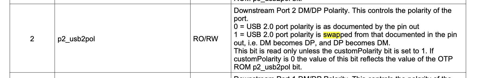

Harald schrieb:
> SS RX/TX Pin Swapping:
https://community.cypress.com/t5/USB-Superspeed-Peripherals/USB-differential-pair-pin-inversion/td-p/49104?start=0&tstart=0
Ja, Du hast recht. Ich habe noch mal im Datenblatt des Hubs nachgeguckt,
was ich da gelesen hatte. Man kann bei dem TUSB8041 auch die Highspeed
Leitungen vertauschen. Dass muss man dann dem Controller aber mitteilen.

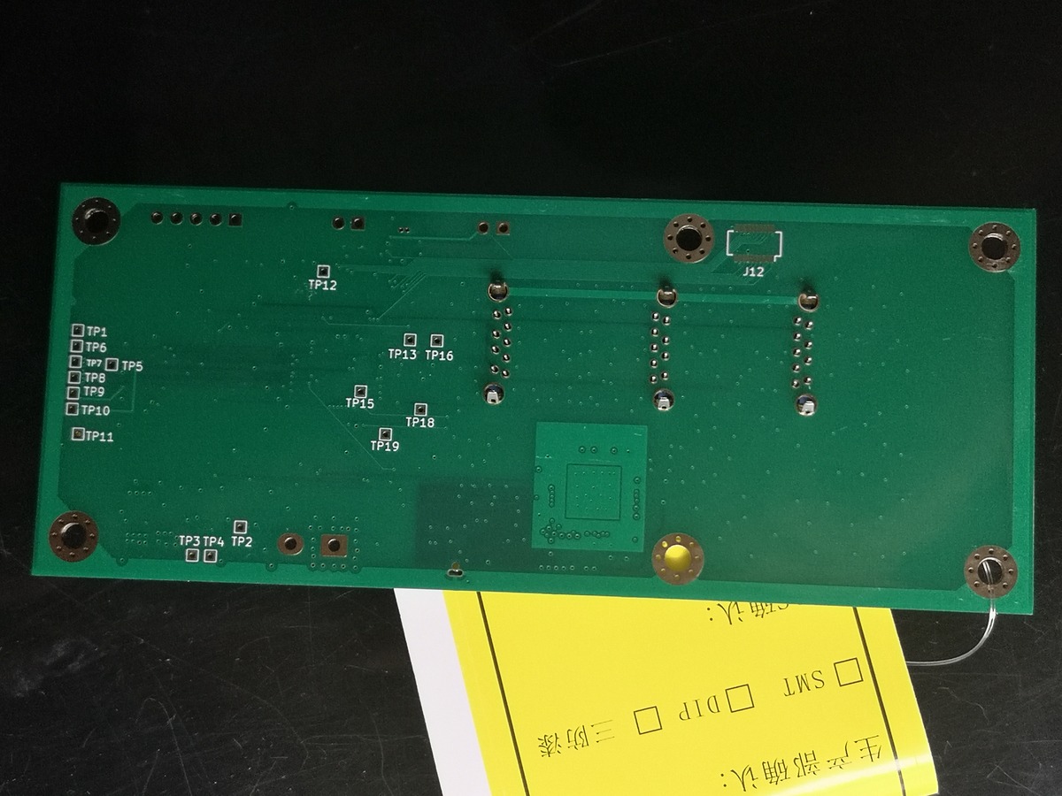

Erste Fotos der Base-Plane haben mich aus China erreicht. Leider hat
sich die Lieferung um fast einen Monat verzögert. Die ersten Fehler sind
auch schon aufgefallen:
1) USB-Stecker passt nicht
2) Ich habe beim Verrücken der Bauteilbezeichnungen auf dem
Bestückungsdruck, R13 und C27 vertauscht und der Bestücken hat die
Bauteile nach Bestückungsdruck bestückt.
3) Ich habe im BOM J1 und J12 vertauscht. J12 ist das einzige SMD-Teil
auf der Rückseite :-/
Geht ja gut los :-)
von Harald (Gast)
Hattest Du die Platine auch in 3D gewandelt bzw. angeschaut? Bin seit
längerer Zeit dazu übergegangen, wirklich jedes Bauteil in 3D anzulegen.
Dank diverser Portale findet man so ziemlich alles fertig, die
Hersteller haben auch spätestens auf Anfrage das Bauteil.
Seitdem ich das mache gibt es keine solcherlei Problemchen mehr. Im CAD
kann man dann auch schön mit den Gegensteckern testen ob das alles so
geht.
> geht.
Ne, habe ich nicht gemacht. Der Aufwand, packages zu bekommen ist mir zu
hoch. An der Stelle muss das aber auch irgend ein 2D-Problem sein.
Entweder falschen Stecker bestellt, vom falschen Datenblatt abgemalt,
oder irgend so etwas. Die Platine ist jetzt gerade fertig geworden und
ich hoffe, dass ich die nächste Woche in den Händen halte. Spannung
steigt :-)
von Harald (Gast)
Torsten R. schrieb:
> Der Aufwand, packages zu bekommen ist mir zu hoch
Dachte ich anfänglich auch. Das geht aber schnell in Routine über. Es
lohnt sich! Portale wie grabcad, 3dcontentcentral u.v.a.m. machen wie
Sache einfach.
Ok, probiere ich bei der 2. Platine dann mal aus.
+1 dafür. Ich mache es zwar nicht bei jedem Kleinkram, aber für alles,
was gehäuserelevant ist (Stecker, große Bauteile, Taster, LEDs). Spart
gerne mal die eine oder andere Revision. Und mit KiCAD+FreeCAD geht das
mit relativ überschaubarem Aufwand.

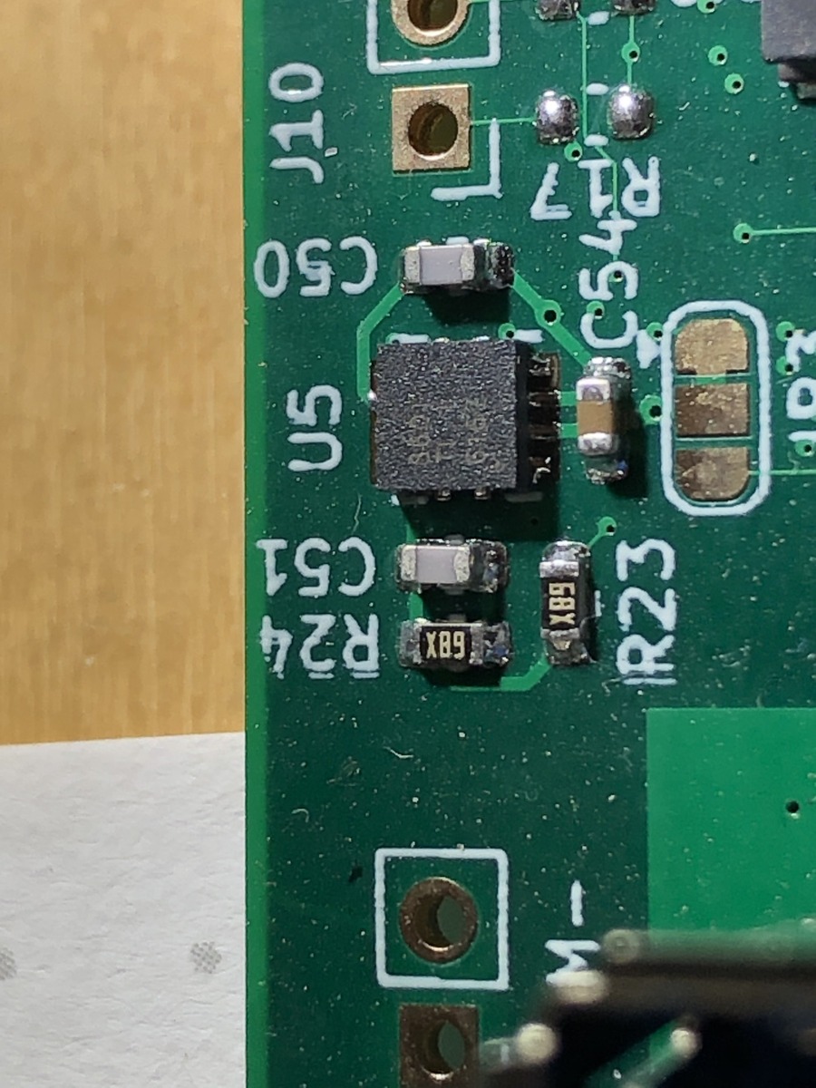

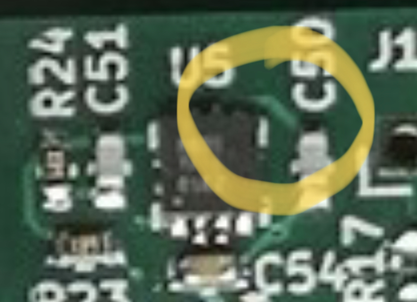

So, jetzt habe ich endlich mal die Zeit gefunden, die gelieferten
Platinen mit Spannung zu versorgen: Ziehen bereits beim Einschalten 1A.
Der Motor-Treiber (U5, DRV8601, DRB8 Package; Package kommt von TI) ist
um 180° gedreht eingebaut. Da dieser Fehler bei beiden Mustern besteht,
müsste ich jetzt erst einmal heraus bekommen, ob der Fehler in den
gelieferten Daten liegt, oder ob die Platine in der Fertigung falsch
bestückt wurde.
Wie würde ich da vorgehen? Gibt es Tools, mit denen ich mir die Ausgaben
von KiCad angucken kann. Oder kann ich annehmen, dass wenn ich Pin 1 im
Layout an der richtigen Stelle sehe, dass der Bestücker dies hätte
richtig mit dem Pin 1 Marker auf dem IC, hätte umsetzen müssen?
Nach dem geklärt ist, wie der Fehler zustande kam und ggf. in Zukunft
verhindert wird: Wie behebe ich den Fehler? Ist es üblich, die Platinen
wieder zurück zum Bestücken zu schicken und die den Fehler beheben zu
lassen? Runter gelötet bekäme ich die Treiber vielleicht noch selbst mit
meinen Werkzeugen.
Du müsstest erstmal klären, was die genau von Dir bekommen haben. Gehe
nicht von deinem Kicad aus sondern von dem, was die bekommen haben.
Du bekommst doch Freigabefotos, in dem Step MUSS man das klären. Wenn
man etwas nicht erkennen kann um weitere Detailfotos bitten. Machen die
gerne.
Einfache Heißluftstation. Am besten vorher üben an einem alten Board.
Wenn Du einfach nur abhebst und drehst ist in der Regel nicht einmal
neues Zinn oder Flussmittel erforderlich.
> lassen?
Das kannst Du meiner Meinung nach zolltechnisch vergessen. Sicher
möglich aber teuer und aufwändig.
von Harald (Gast)
Sehe gerade, oben hast du doch das Freigabefoto sogar hier
veröffentlicht. Da war die Markierung doch klar erkennbar.
Mir war ehrlich nicht klar, dass die erwarten, dass ich deren Arbeit
anhand des Fotos prüfen soll :-(
Heißluftlöten wollte ich mich eh mal mit beschäftigen und mal gucken, ob
ich die eine oder andere Platine nicht doch noch selbst bestückt
bekomme. Stereo-Mikroskop habe ich mir letztens angeschaut. Dann mach'
ich mal einen neuen Faden für die Werkzeugauswahl auf :-)
von Harald (Gast)
Bei mehreren chinesischen Bestückern hatte ich fast nie Probleme mit
falsch platzierten Bauteilen. Wenn es Probleme gab war es immer ein
nicht ganz eindeutiger Bestückungsdruck bzw. Bestückungsplan. Man neigt
gelegentlich dazu, dem Bestücker diese Information ungewollt zu
unterschlagen: im CAD Programm ist das eindeutig zu sehen, hingegen
fehlt in der konkreten Gerber-Ausgabe der Polaritätshinweis. Der
Bestückungsdruck auf der Platine ist ja meist nur eine Untermenge des
vollständigen Bestückungsplans, da man den Silkscreen nicht auf den Pads
haben will. Wo ist denn dein Hinweis, siehe Foto?
von Harald (Gast)
Ach ja, noch etwas. Wenn die das Foto schicken steht meist im Text, dass
man kontrollieren soll und innerhalb von x Stunden antworten sollte.
Reagiert man nicht machen die nach Ablauf der Zeit einfach weiter. Also
Zeit nutzen und schnell alle gepolten Bauteile abchecken.
Da ist keiner zu sehen. Ich habe mir auch noch mal den Silk-Screen
angeguckt. Da ist nirgend wo ein Pin 1 Marker zu sehen. Da die die 2
Platinen wahrscheinlich von Hand bestückt haben, haben die dann
wahrscheinlich nicht in das Pick&Place file geguckt (oder da steht es
auch nicht korrekt drinnen).
Wieder was gelernt! :-)

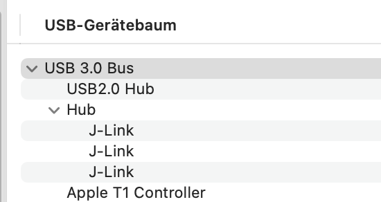

Der Hub scheint grundsätzlich zu funktionieren :-). An die drei Ports
kommen dann später Port-Planes mit je 4 USB Ports.
Jipi! :-)
