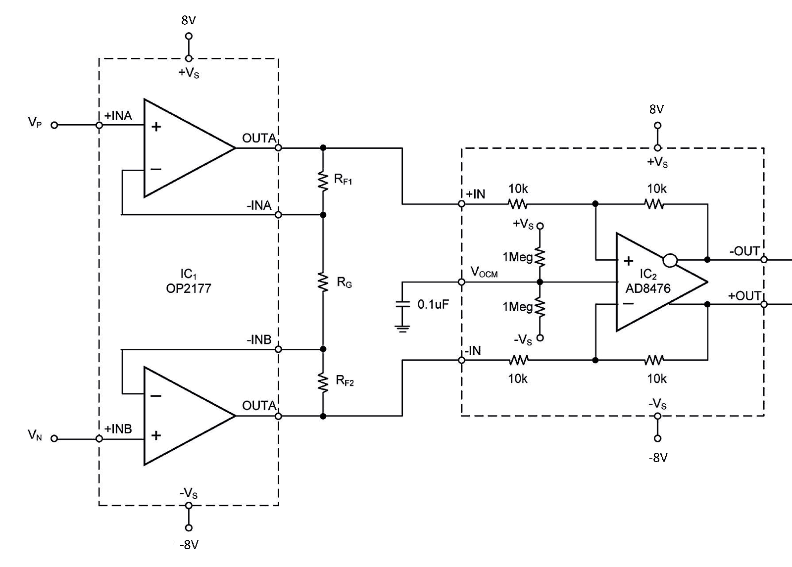

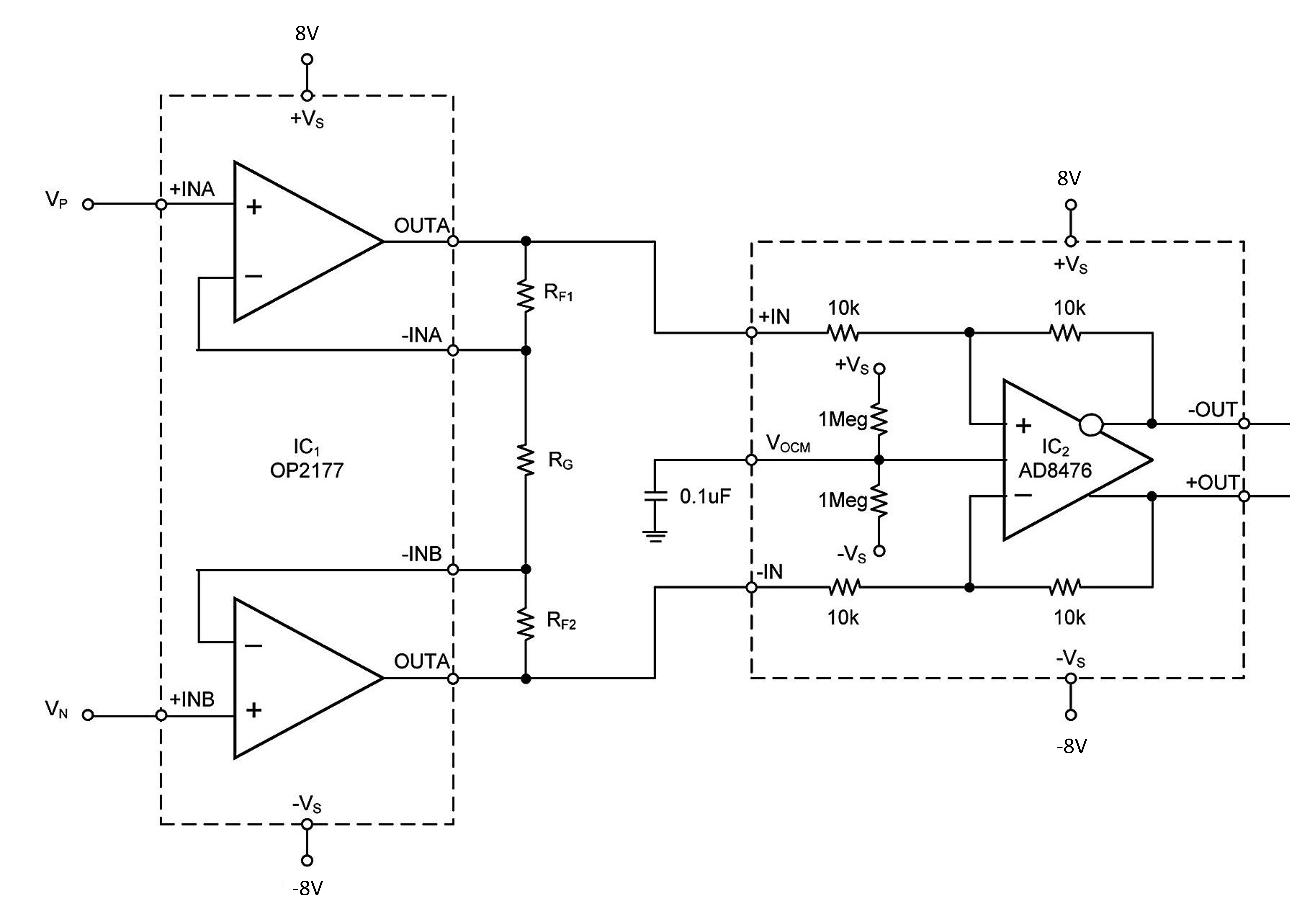

Hallo Leute, Ich habe ein Sensorsignal, dass ich mit einer Referenzspannung vergleichen möchte. Das Ausgangssignal muss differentiell sein. Ich habe im Netz diesen Volldifferentiellen Instrumentenverstärker gefunden und ihn wie im Bild aufgebaut. RF1 = RF2 = 1k Ohm RG = 0-10k Ohm (Trimmpoti) Ich habe mein Netzteil im Strom auf maximal 200mA begrenzt, da ich ausgerechnet habe, dass der Stromverbrauch bei ca 100 mA liegen müsste und um die Schaltung zu schützen. Die Schaltung bis zu der Verstärkerschaltung funktioniert gut (Referenzspannung, Sensor, Spannungsversorgung). Aber sobald ich die OPVs anklemme zieht die Schaltng mehr als 200 mA. Wenn ich +Vs und -Vs (also Versorgung der OPVs bzw +-8V) nicht anschließe bleibt alles ok. Sobald ich eine der Versorgungen anklemme (oder auch alle) scheine ich einen Kurzschluss zu haben, was nicht sein kann, da ich es mehrfach überprüft habe. Ich habe die Schaltung mit den OPVs herstellen lassen, sodass ich nur an Pins ran muss und habe auch schon eine zweite genutzt um sicherzustellen, dass die Bauteile in Ordnung sind. Ich verstehe nicht, warum die OPVs so viel Strom ziehen. Vielleicht kann mir das jemand erklären. Kann es mit dem Verstärkunsfaktor zu tun haben bzw. den Wiederständen, die ich verbaut habe? Oder ist es ein Problem, dass beide OPV- Bauteile die gleiche Versorgunsspannung bekommen? Im Netz waren diese +-15V(OP2177) und +-5V (AD8476). Allerdings können beide nach dem Datenblatt +-8V. Danke schon einmal für eure Hilfe.
Benjamin B. schrieb: Siehe Bildformate. > (oder auch alle) scheine ich einen Kurzschluss zu haben, was nicht sein > kann, da ich es mehrfach überprüft habe. Mag sein, ist aber trotzdem nicht sicher. > Ich habe die Schaltung mit den OPVs herstellen lassen, sodass ich nur an > Pins ran muss Wie meinst du das? Hast du Angst vor den OPVs? > und habe auch schon eine zweite genutzt um > sicherzustellen, dass die Bauteile in Ordnung sind. Das stellt das nur bedingt sicher. > Ich verstehe nicht, warum die OPVs so viel Strom ziehen. Weil ein Fehler in deinem Aufbau steckt. Möglicherweise ein Layoutfehler (Kurzschluß, falsche Pinzuordnung), Lötfehler (Brücke oder Unterbrechung) oder Bestückungsfehler (ICs verdreht). Prüfe das. Du kannst schrittweise den einen oder anderen IC entfernen und neu testen, siehe Fehlersuche. > Oder ist es ein Problem, dass beide OPV- Bauteile die gleiche > Versorgunsspannung bekommen? Nein. Zeig mal dein Layout und praktischen Aufbau.

Deine VCOM ist zu hochohmig, denn die hat intern nur 500k Eingangswiderstand. Die beiden 1M sollte man auf 10k verkleinern. Möglicherweise nimmt das der OPV übel und schwingt.
Falk B. schrieb: > Eingangswiderstand. Die beiden 1M sollte man auf 10k verkleinern. Die 1M sind im IC direkt verbaut. Da komm ich nicht dran. Da ich die Bauteile nur als SMD gefunden habe, diese auf eine Platine löten lassen und davon 3 Stück bestellt. Ich wollte diese dann Huckepack auf meine Platine setzen. Ich eine zweite ausprobiert um eventuelle Fertigungsfehler auszuschließen. Vielleicht habe ich ja wirklich einen fehler in der Schaltung. Aber ich kann ihn nicht finden. Die Bauteile sind auch richtig eingesetzt.
Benjamin B. schrieb: > Falk B. schrieb: >> Eingangswiderstand. Die beiden 1M sollte man auf 10k verkleinern. > Die 1M sind im IC direkt verbaut. Da komm ich nicht dran. AHHH, deswegen auch 500k ;-) > Da ich die Bauteile nur als SMD gefunden habe, diese auf eine Platine > löten lassen und davon 3 Stück bestellt. Ich wollte diese dann Huckepack > auf meine Platine setzen. Kann man machen. > Ich eine zweite ausprobiert um eventuelle > Fertigungsfehler auszuschließen. > > Vielleicht habe ich ja wirklich einen fehler in der Schaltung. Dein Schaltplan ist ziemlich häßlich und unleserlich. Der sollte so wie dein 1. Schaltplan aussehen, natürlich ohne die Widerstände im Inneren. Deine Bauteile könnten auch gescheite Namen vertragen, IC1 und IC2 klingen nicht schlecht. U$1 und U$2 sind die Standardnamen. > Aber ich > kann ihn nicht finden. Suchet, so werdet ihr finden, sprach der Herr. >Die Bauteile sind auch richtig eingesetzt. Das nennt man bestückt. Sicherungen im Sicherungskasten werden eingesetzt. Oder Karpfen im Teich ;-) Nun ja, dein Layout ist schon "Interessant" ;-) Aber jeder muss ja mal anfangen. Aber die Mischung aus den SMD-Bauteilen, dazu noch als recht kleines MSOP bzw. TSSOP Gehäuse mit geradezu GIGANTISCH großen THT Widerständen hat schon was. So bissel Mad Max mäßig ;-) Auf deiner Platine fehlen die Entkoppelkondensatoren. Auch denn deine Verstärker keinen 100MHz++ KillerOPVs sind, mögen die es vermutlich nicht, wenn die fehlen oder zu weit weg sind. https://www.mikrocontroller.net/articles/Kondensator#Entkoppelkondensator Die kann man hier bedrahtet einigermaßen kurz an die Stiftleisten löten. Nun ja, mein dioptringepeinigtes Auge sagt mir, daß Pin 7 bei U§2 nicht angeschlossen ist. Dort liegt aber -Vs. Hingegen ist Pin 6 angeschlossen, was aber am Chip intern nicht verbunden ist (nc not connected). Soviel zum Thema "und habe auch schon eine zweite genutzt um sicherzustellen, dass die Bauteile in Ordnung sind." Naja, die Bauteile sind schon in Ordnung, das Layout aber nicht. ;-)

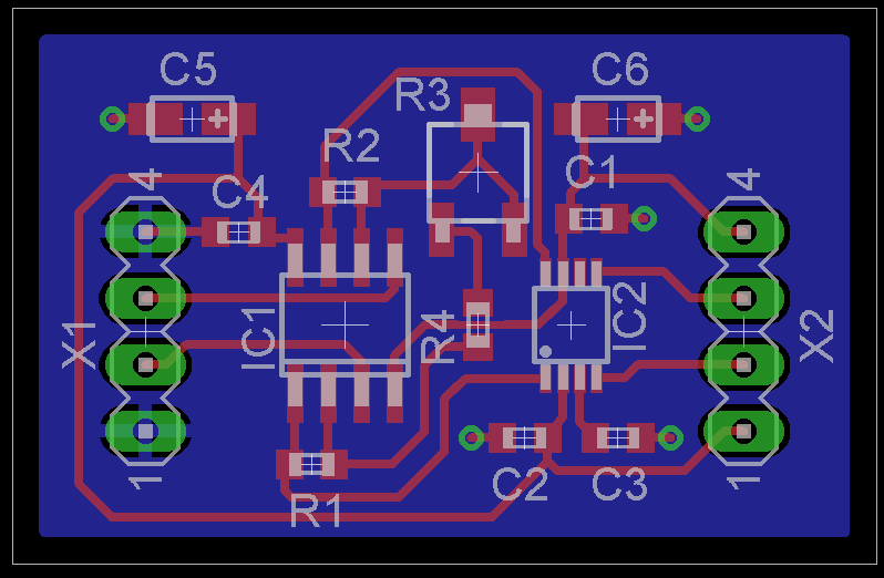

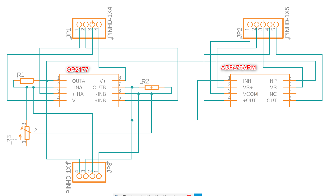

So könnte das aussehen.

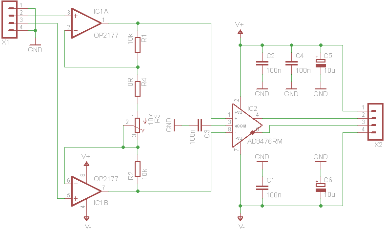

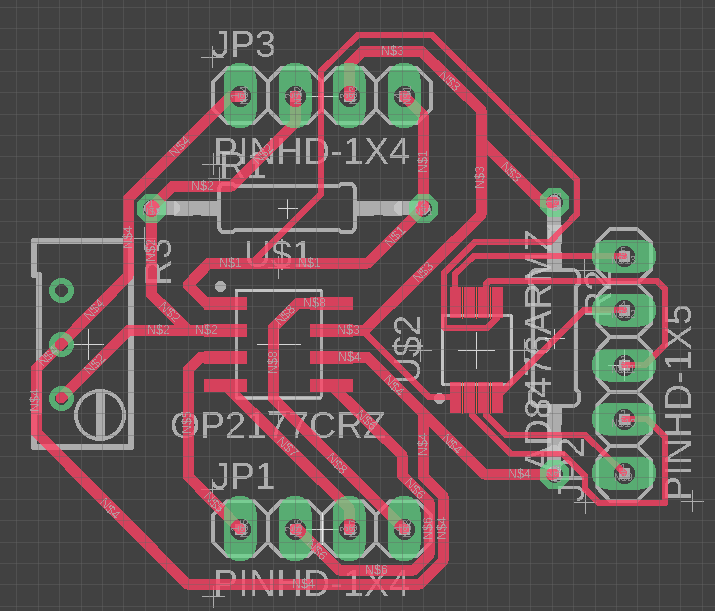

Tatsächlich habe ich im Layout Mist gebaut. Dafür muss ich mich bei euch entschuldigen... dass ich so dusselig war und das vorher nicht gesehen habe. ... Entschuldigung. Habe es nun korrekt verdrahtet und der Strom ist wie geplant knapp unter 100 mA. Danke schon mal. Habe auch die Kondensatoren eingebaut. Die Schaltung funktioniert jetzt schon ganz gut. es gibt nur noch zwei Probleme. 1. Meine Verstärkung ändert sich nicht. Egal wie ich das Poti drehe. Woran liegt das nun wieder. In dem Vorgeschlagenen Schaltplan wurden alle drei Pins des Potis genutzt ich habe nur zwei genutzt, da sich der Widerstand ja einfach nur ändern soll. Ist das falsch? Ist das die Ursache? Habe am Poti selbst gemessen und dort ändert sich der Widerstand so wie es sein sollte. Also habe ich schon mal die beiden richtigen Pins angeschlossen ;) 2. Ich habe auch einen Offset von 0,4 V am Ausgang, obwohl die Eingänge gleich sind und somit 0V herauskommen sollten.
Benjamin B. schrieb: > Tatsächlich habe ich im Layout Mist gebaut. Dafür muss ich mich bei euch > entschuldigen... Warum? Ist doch dein Layout und dein Problem. UNS sind dadurch doch keinerlei Nachteile entstanden. > dass ich so dusselig war und das vorher nicht gesehen > habe. ... Entschuldigung. Fehler passieren, gerade am Anfang. So what! Entscheidend ist der Umgang damit. > Habe es nun korrekt verdrahtet und der Strom ist wie geplant knapp unter > 100 mA. Danke schon mal. > Habe auch die Kondensatoren eingebaut. Schön zu hören. > Die Schaltung funktioniert jetzt schon ganz gut. es gibt nur noch zwei > Probleme. > 1. Meine Verstärkung ändert sich nicht. Egal wie ich das Poti drehe. > Woran liegt das nun wieder. In dem Vorgeschlagenen Schaltplan wurden > alle drei Pins des Potis genutzt ich habe nur zwei genutzt, da sich der > Widerstand ja einfach nur ändern soll. Ist das falsch? Nein, das paßt schon so. Ist eher eine Geschmacksfrage. > 2. Ich habe auch einen Offset von 0,4 V am Ausgang, obwohl die Eingänge > gleich sind und somit 0V herauskommen sollten. Was für einen Offset? Als Differenzspannung zwischen den beiden Ausgängen oder jeder Ausgang gegen GND? Wie ist dein Eingang beschaltet? Sind die beiden Eingänge nur verbunden oder auch gleichzeitig mit Masse verbunden? Miss an den Zwischenpunkten, sprich, den Ausgängen von IC1.
Benjamin B. schrieb: > 1. Meine Verstärkung ändert sich nicht. Egal wie ich das Poti drehe. > Woran liegt das nun wieder. In deinem Schaltplan fehlen die Bauteilewerte. Wie groß sind deine Widerstände und das Poti? Welcher Verstärkung soll da rauskommen?

Das kreisende Auge des Falk(en) sieht schon wieder einen Fehler. Die Anordung der Pins 5-8 ist bei U$2 gespiegelt. So wird das nix . . . Pins 5 und 8 musst du tauschen. Leiterbahnen mit scharfem Skalpell, Teppichmesser oder Dremel auftrennen und mit Fädeldraht neu verdrahten.
Falk B. schrieb: > Das kreisende Auge des Falk(en) sieht schon wieder einen Fehler. Die > Anordung der Pins 5-8 ist bei U$2 gespiegelt. So wird das nix . . . > Pins 5 und 8 musst du tauschen. Leiterbahnen mit scharfem Skalpell, > Teppichmesser oder Dremel auftrennen und mit Fädeldraht neu verdrahten. Danke. Das hatte ich dann vorhin auch schon gesehn und geändert. Vielleicht habe ich mich nicht gut formuliert. Natürlich habe ich die Spannungen gemessen und die sind idetisch. Ich habe noch einmal nachgerechnet. Bekommen ich durch die internen 1M Ohm am IC2 nicht sogar einen Verstärkungsfaktor < 1 ? Ist das überhaupt zulässig?

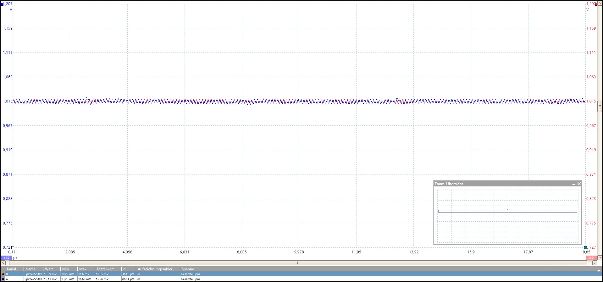

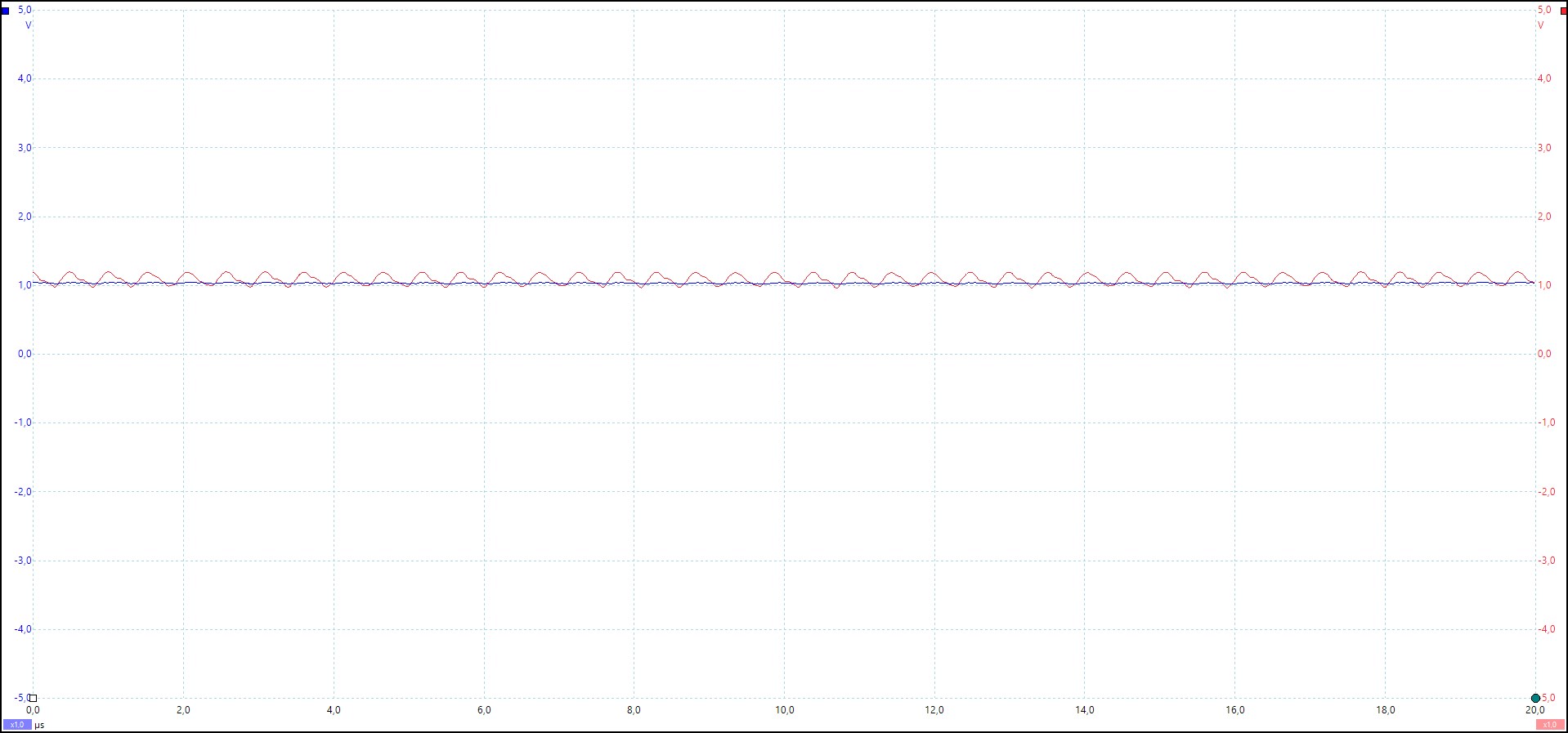

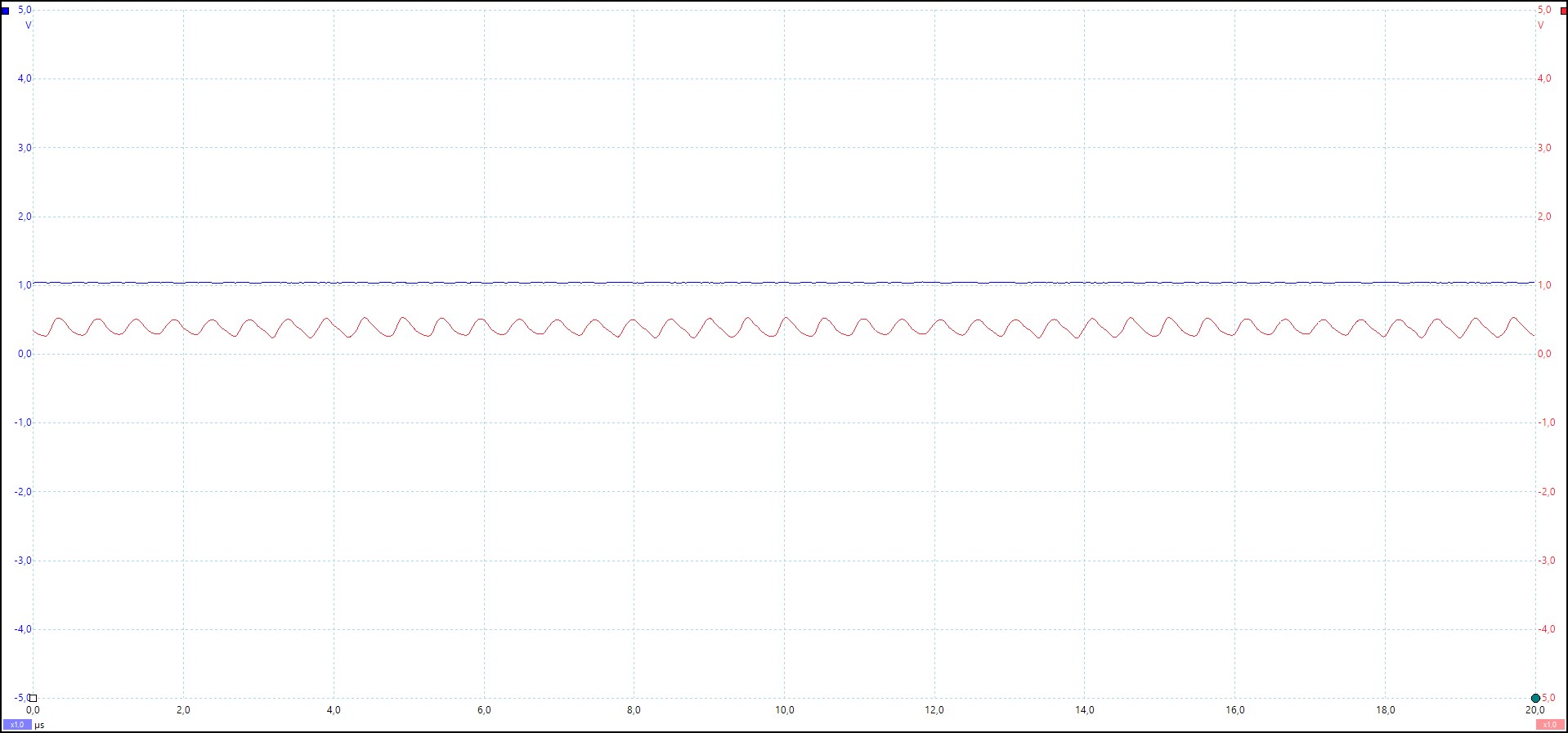

Falk B. schrieb: > Na dann sollte man ja sehen, warum IC1 0,4V Offset macht. Wenn beide > OPVs in IC1 die gleiche Spannung am +Eingang sehen, sollte auch die > gleich Spannung an deren Ausgängen anliegen. Ich habe mal Screenshots von der Messung gemacht InA zeigt in blau die Referenzspannung und in rot die Spannung nach dem ersten IC. Dort entsteht schon ein Offset. InB zeigt den zweiten Eingang(Sensor,blau) hier entsteht kein Offset(Ausgang IC Rot). Beide Messungen sind in Bezug zur Masse gemacht. Könnte es an den Metallschichtwiderständen liegen? Ich hatte extra welche rausgemessen die den gleichen Widerstandwert hatten. Das "Schwingen" scheint die Verstärkung einer Frequenz auf dem Eingangssignal zu sein. (Bild FFTB) Dort sind die gleichen Frequenzen vertreten.
Ich habe gerade noch einmal die Eingänge vertauscht. InA verändert sich nicht. Egal wie die Eingangsspannung ist. Hat jemand dazu eine Idee?

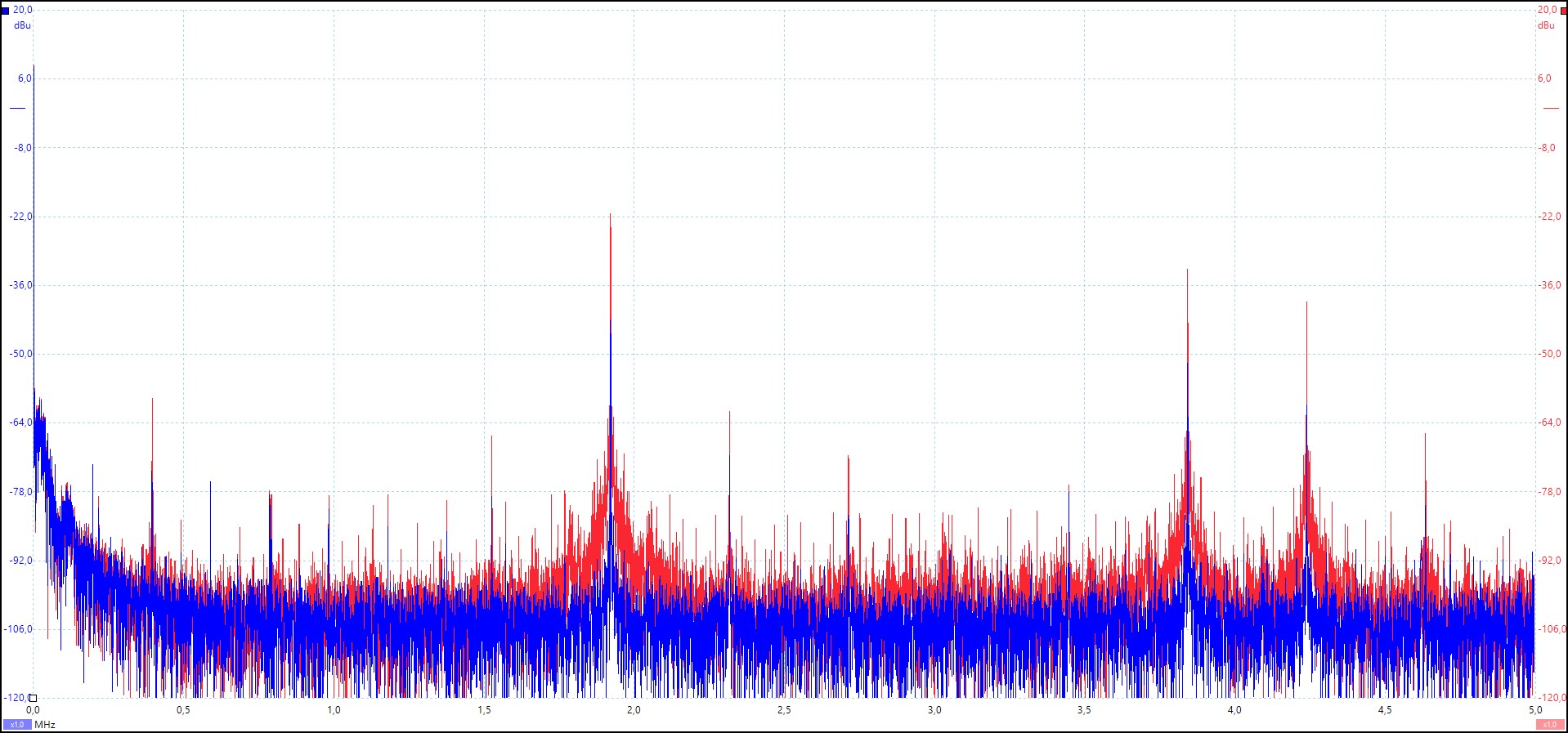

Benjamin B. schrieb: > Ich habe mal Screenshots von der Messung gemacht InA zeigt in blau die > Referenzspannung und in rot die Spannung nach dem ersten IC. Dort > entsteht schon ein Offset. > InB zeigt den zweiten Eingang(Sensor,blau) hier entsteht kein > Offset(Ausgang IC Rot). Und des schwingt fröhlich. Das ist nicht gut, da ist was faul. > Könnte es an den Metallschichtwiderständen liegen? Nein. > Das "Schwingen" Das ist kein "Schwingen", das schwingt wirklich! Der Verstärker ist instabil. > Eingangssignal zu sein. (Bild FFTB) Dort sind die gleichen Frequenzen > vertreten. Dazu braucht es keine FFT, das sieht man so, ca. 4MHz. Das kann verschiedene Ursachen haben. Hast du die Entkoppelkondensatoren für V+ und V- angelötet? Alle Lötstellen mal kontrolliert. Das kann auch ein offene Pin oder kalte Lötstelle sein. Eigenlich ist der OP2177 eine recht gutmütiger Zeitgenosse und schwingt nicht so leicht. Hast du mal die Versorgungsspannungen am IC gemessen?

Aber selbst wenn er schwingt. Warum hat der eine Ausgang von IC1 immer nur 0,4 V egal was davor anliegt. Dass kann doch nicht sein. Ich habe jetzt noch einmal alles durchgemessen. Alle Beinchen haben Kontakt. Auch die Widerstände und die Stiftleisten sind alle kontaktiert. Die Versorgungsspannung ist stabil bei +-8V. Kann der Fehler auch am IC2 (AD8476) liegen und der zieht mir den Ausgang des op2177 auf 0,4V runter?. Ich würde die ja mal trennen, aber Leiterbahnen lassen sich so schwer wieder zusammenziehen. :(
Hab die Leiterbahn jetzt einfach mal bei einer Platine aufgetrennt. (hab ja drei) Und schon passt die Spannung. das bedeutet der Eingang vom AD8476 versaut mir das Signal.
OK Jungs ich hab den Fehler gefunden. Tatsächlich war der Ausgang des OP2177 mit dem Ausgang des AD8476 verbunden. Jetzt läuft es und schwingt auch nicht mehr. Am Ende ist es eben wie immer: Wenn man es richtig macht funktioniert es plötzlich. Und der Fehler saß mal wieder vor der Platine. XD Danke für die tatkräftige unterstützung bei der Fehlersuche. Ich denke ich habe einiges dabei gelernt. Besondes Grußes Dankeschön an Falk B. !!!
Benjamin B. schrieb: > OK Jungs ich hab den Fehler gefunden. Tatsächlich war der Ausgang des > OP2177 mit dem Ausgang des AD8476 verbunden. Layoutfehler oder Lötfehler? Daß die eine Pinreihe verdreht ist, habe ich dir ja schon vor einer Weile gesagt. Aber du sagtest, du hättes es korrigiert.

Aber irgendwas stimmt immer noch nicht. Entweder taugt dein Oszi oder dein Meßaufbau nichts, denn diese hochfrequente Schwingung auf dem Signal ist nicht OK. Da darf bestenfalls das Oszirauschen zu sehen sein.
