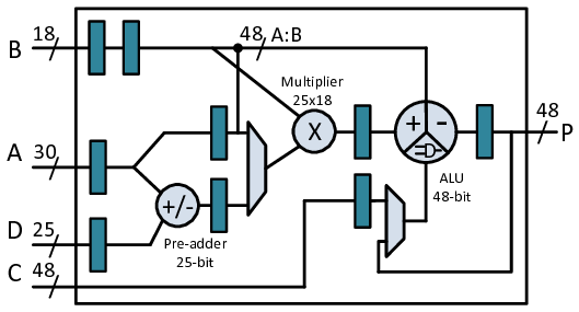

von Jürgen S. (engineer) Benutzerseite
von Fpgakuechle K. (Gast)
Jürgen S. schrieb:
> Siehe auch: Beitrag "Re: Spartan 3 32x32 Multiplier"
Passender Beitrag insbesonders der Hinweis: " Man muss in deinem Fall
noch die Funktion "Multiplikation" von dem Chipelement "Multiplizier"
trennen, "
der IMHO immer gilt, nicht nur in diesem Speziellen Fall.
Allerdings scheint in dem Beitrag "dahinter" und "davor" gelegentlich
verwechselt worden zu sein. Wie ich es verstehe, wird zuerst "FF hinter
MULT" (also Ausgang, Produkt) empfohlen, beschrieben werden aber Details
in der Implementierung mit xtra FF-Stufe davor (vor Eingang, Faktoren).
Am besten ist natürlich, man probiert alle vier Varianten (Extra FF:
Keine, Faktoren, Produkt, beide) aus, das kann man auch in VHDL per
generic und GENERATE sozusagen für jeden Implementierungslauf
einstellbar machen. Und entscheidet sich dann für die Variante ohne
timingfehler.
Aus dem Bauch heraus vermute ich die größere Verbesserungen bei FF vor
dem Multiplizier, statt danach. Im DSP-Slice sind wohl beide Varianten
vorgesehen (siehe Anhang aus
https://www.researchgate.net/publication/282398023_Mapping_for_maximum_performance_on_FPGA_DSP_blocks)
Solche Dinge habe ich breit ausprobiert. War früher allerdings
wichtiger, asl heute, weil verbesserte Chiptechnologie.
Was ich gefunden habe, ist dass es kaum noch einen Unterschied macht -
auch weil die Tools heute mehr oder weniger automatisch balancieren.
Zudem ist es so, daß der Synthesizer bei MULs, die etwas größer sind,
als das MUL-slice (also 25, 18) einen Teil der Terme mit Kombi baut.
Diese wird dann timingtechnisch mit anderer Kombilogik aus den
Berechnungen davor oder dahinter verbacken, wodurch sich wieder andere
Strukturen ergeben.
Entsprechend sind die FFs mal da oder mal da besser wirksam. Praktisch
werden wohl oft genug Mischformen entstehen.
