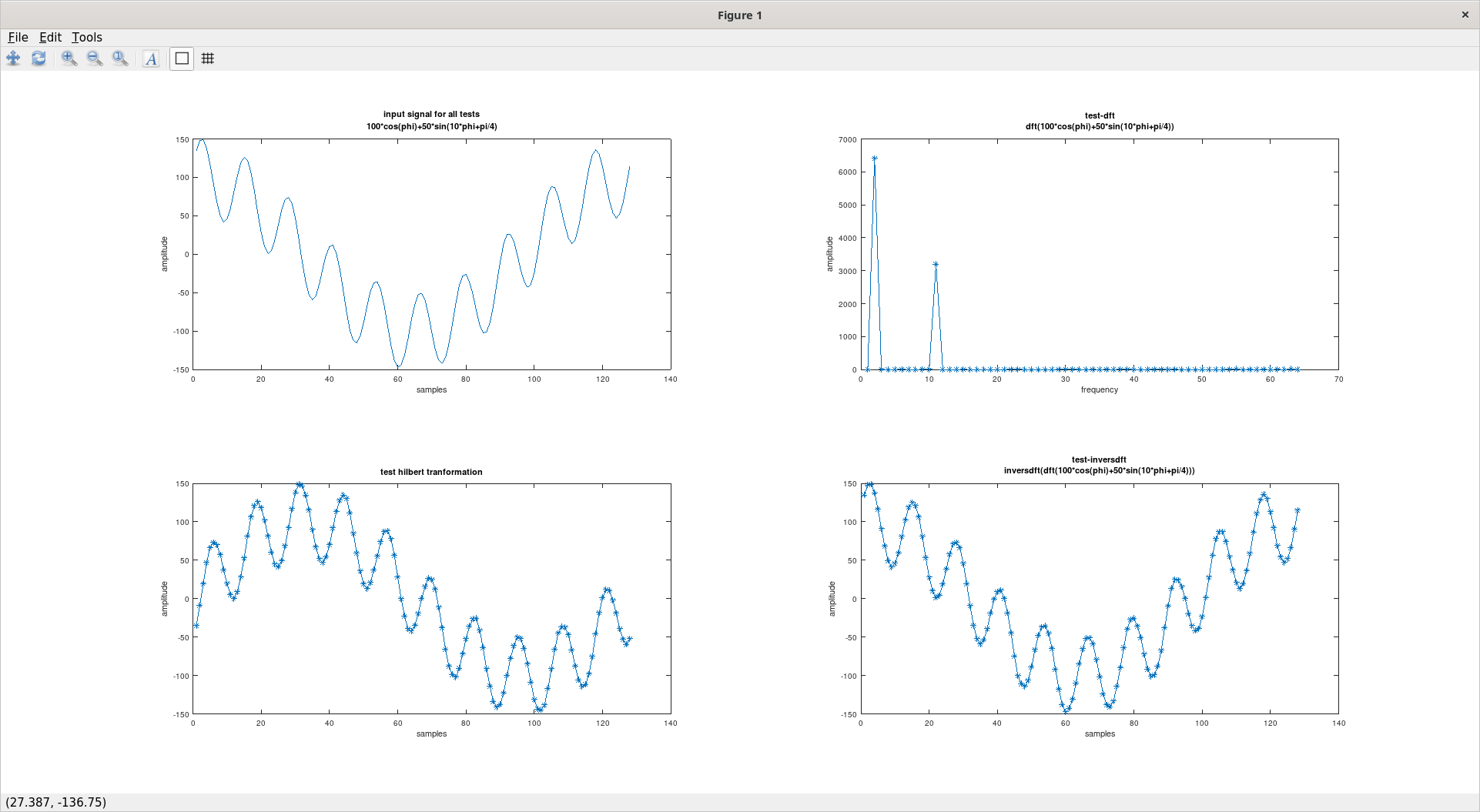

Erstmal in GNU Octave um zu überprüfen ob das Ergebniss so stimmt. Daran
scheitert es schon. Da ich von Signalverarbeitung eher keine Ahnung habe
und einfach nur das Flussdiagramm versucht habe umzusetzen, habe ich
auch keinen Ansatz wie ich Zwischenergebnisse oder Teilschritte prüfen
könnte.
Könnt ihr mir das weiter helfen?
Im Skript:
"block2_calc" berechnet einen der rechteckigen Blöcke
"hilbert_algo_1" berechnet den Algo an sich und verwaltet die
Verzögerungen
das main Programm läd eine wav, berechnet die Hilbert Trafo mit der
eingebauten Funktion und mit dem eigenen Algorithmus und plottet jeweils
das Spektrum

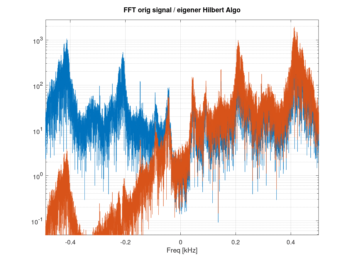

von Georg S. (randy)
Hallo Christoph,
vielen Dank für den Tipp. Ich hab einen Block einzeln getestet (hätte
ich aus selber drauf kommen können), jetzt weiß ich auch dass das ein
Allpass-Block ist ;-)
Erkenntnis war, dass ich die Variablendefinition der persistenten
Variablen (=wie static in einer C-Funktion) in Octave so schreiben muss:
  persistent q2a=0;          %  quadratur 0.6628 block
  persistent q2b=0;          %  quadratur 0.6628 block
nicht so:
  persistent q2a=0,q2b=0;    %  quadratur 0.6628 block
Immer diese Details...

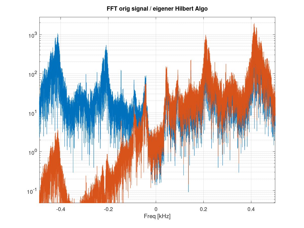

Jetzt funktioniert es so wie es soll... zumindest ab ca. 150Hz bei den
8kHz Abtastrate die ich benutzt habe (siehe Bild, rot ist die FFT der
Hilbert-Trafo, ca. 30dB Unterdrückung bei 150Hz). Wenn ich das Prinzip
richtig verstanden habe bedeutet das dass es bei 16kHz Abtastrate des
Audio dann erst ab 300Hz funktionieren würde?

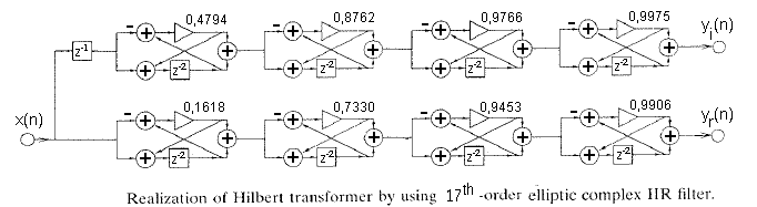

Hast du den Hilbert mit den 8 Allpässen auch so für Laien nachbaubar
irgendwo erklärt?
Edit: 3x das gleiche Bild weil ich bei editieren nur Bilder hinzufügen
kann, aber keine löschen...
Hier die beiden Original-Fundstellen. Der AVR hat ja Multiplizierer,
wenn auch nur 8 Bit breit. In dieser Literatur geht es speziell um einen
Aufbau in einem CPLD ohne Multiplizierer, ein Thema, dem sich die beiden
Professores vom Balkan öfters gewidmet haben. Die Zahlen im
Blockschaltplan sind noch nicht auf Binärbrüche geändert.
Hatte ich meinen alten Artikel schon verlinkt?
https://www.mikrocontroller.net/articles/Hilbert-Transformator_(Phasenschieber)_mit_ATmega
da ist auch der Link für die Version mit 8 Allpässen
https://web.archive.org/web/20070814013543/http://yehar.com/ViewHome.pl?page=dsp/hilbert/011729.html
da stehen die 8 Parameter. Olli Niemitalo hat sich damals hier im Forum
auch gemeldet, nachdem ich seinen Namen erwähnt hatte. Google findet
alles.
Beitrag "Re: Breitband-NF-Phasenschieber, DSP mit AVR"
Im "hilbert_algo_2" habe ich die Koeffizienten für die 8pol IIR Filter
ausprobiert:
https://www.mikrocontroller.net/attachment/33904/hilbert_Olli_Niemitalo.pdf
Man muss beachten dass die Zahlenwerte der Koeffizienten noch quadriert
werden müssen, im Gegensatz zum ersten Beispiel. Besonders elegant ist
der Code nicht, aber das sollte nur ein Test werden ob der Algorithmus
funktioniert wie gedacht.
Funktioniert bei tiefen Frequenzen fast schon besser als erforderlich
(das Besipiel im Bild ist auch noch 16kHz, in Gegensatz zum ersten
Beispiel mit 8KHz Sample Rate). Die zusätzliche Anzahl Multiplikationen
soll mir aber egal sein, ich habe sowieso vor eine ARM CPU zu benutzen.

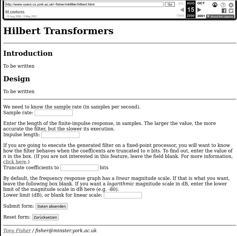

Hallo Georg
Im Webarchiv kann man sich noch Tony Fishers Onlinerechner anschauen:
https://web.archive.org/web/20000815222811/http://www-users.cs.york.ac.uk/~fisher/mkfilter/
Aber rechnen kann man nichts mehr. Es waren anscheinend auch nur
FIR-Hilbert möglich, kein IIR:
Please choose a filter type from the list:
Infinite Impulse Response (IIR)
* Butterworth  Bessel  Chebyshev
* Resonator
* Proportional-Integral
Finite Impulse Response (FIR)
* Raised Cosine
* Hilbert Transformer
Auf Github gibt es eine Anleitung (6 Seiten) als Postscript-Text. Hier
in PDF gewandelt.

Ich habe noch Ollis (quadrierte) Koeffizienten (auf vier
Nachkommastellen gerundet) in die Zeichnung des IIR-Hilbert neunter
Ordnung von Milic/Lutovac eingetragen.
Für die multiplizererlose Version im CPLD werden die durch meine
Näherungen durch Binärbruchzerlegung ersetzt. Dann sind nur noch
Schiebungen und Additionen nötig.

Ich habe ein wenig experimentiert um die Hilbert Transformation im
Frequenzbereich zu programmieren.
Es ist als Anregung gedacht, nicht als fertiges Werkzeug.
Ich bin dabei eine DSP Library zu entwerfen.
Als µC verwende ich den P2 von Parallax. Der hat einen CORDIC - Solver
in Hardware eingebaut und lässt sich in C programmieren.
Anbei das Testergebniss, Codeschnipsel und das Datenblatt.
Vielleicht ist der Beitrag für jemanden nützlich.
