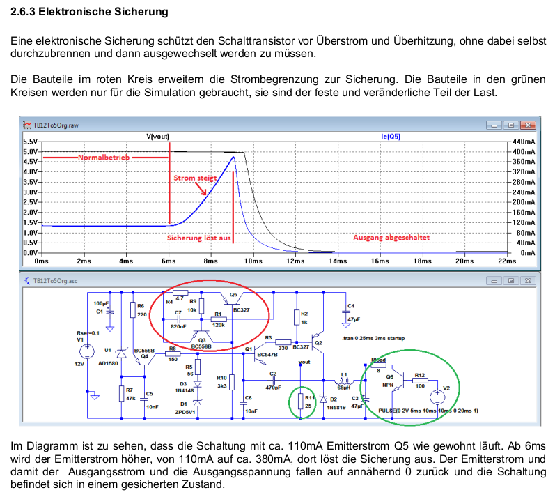

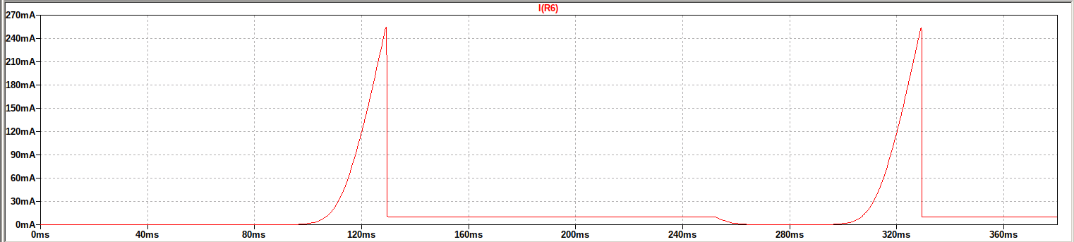

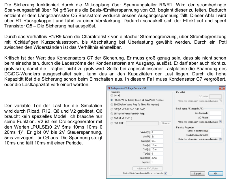

von Wühlhase (Gast)
Operator S. schrieb:
> Eigentlich suche ich sowas:
https://www.mikrocontroller.net/articles/Konstantstromquelle#Grundschaltung_mit_LM317
> als 2-Pol, also möglichst Platzsparend.
Wieso, die Schaltung ansich ist doch ein Zweipol.
Ansonsten wurde das hier noch nicht genannt:

Man kann diese einfachen Stromquellen auch mit rückläufiger
Strombegrenzung konstruieren, sogar bis nahe 0 mA, dann braucht es
weniger bis keine Kühlung bei Kurzschluss.
Im Beispiel ist ein Betriebsstrom von bis zu 250mA möglich, darüber wird
auf rund 10mA Reststrom begrenzt. Der Reststrom dient dem automatischen
wiederanlaufen nach dem Kurzschluss.
Ist nur zur Info, da Transistoren ja nicht gewünscht sind.
Gruss Tom
Wie sieht deine Schaltung dann aus?
von TomA (Gast)
Hallo Abdul K.
So wie im Anhang. Ist allerdings 3-polig, da der Steuerstrom des
Längstransistor Q5 über R10 nach GND fließt.
Gruss. Tom
von TomA (Gast)
Der Threat dazu ist hier zu finden
Beitrag "Diskreter DC/DC-Wandler in LtSpice"
Tom
