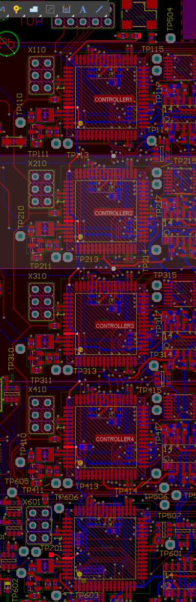

Hallo Forum, normalerweise bin ich ja darin geübt, Fehler zu finden und zu beseitigen, jetzt allerdings stehe ich tatsächlich vor einem Problem, wo ich nicht weiter weiß. Vielleicht hat ja von euch jemand eine Idee: Folgender Zustand: Eine Platine mit 5 Mikrocontrollern (AtXMega192A3U) wird seit 5 Jahren ohne Probleme gefertigt. Nun kam eine neue Charge (keine Änderungen durchgeführt, nur neues Produktionslos) und keiner der Controller startet. (Sie haben alle das gleiche Programm) Folgendes habe ich schon ausprobiert: Alle Spannungen gemessen, Versorgung ist bei 3,3V, Takt ist vorhanden (Externer Taktgeber, 8MHz) Reset ist nominal auf 3,3V. Die Controller lassen sich problemlos mit dem Programmer per UDI erkennen und auch programmieren, starten aber nicht. Fusebits sind identisch und Werksauslieferungszustand. Das Programm einer funktionierenden Platine ausgelesen und in die nicht funktionierende verpflanzt ändert auch nichts. Die Kondensatoren sind an allen Stromversorgungspins vorhanden und haben je 100nF, zusätzlich ist auf dem Board an allen 4 Ecken je ein 22µF Stützkondensator verbaut. Spannungsversorgung erfolgt mittels POL (TSR2433). Interessant wird es jetzt: Ich habe dann den Controller mit einem getauscht von einem funktionierenden Board. Fazit: der vorher nicht funktionierende Controller läuft ohne neu Programmierung direkt auf dem alten Board, der dort funktionierende läuft aber nicht mehr auf dem neuen Board. Ein Test im Debugmodus zeigte, dass der Controller hierbei arbeitet und sich scheinbar normal verhält. Allerdings kann ich den Controller nicht im Debugmodus belassen, da die Platinen in eine normale Produktion eingeschleust werden und das Werk verlassen. Aufgrund dessen, dass dies ein Laufendes Projekt ist, kann ich leider nur Ausschnitte der Schaltungsunterlagen zur Verfügung stellen, wenn also jemand etwas im detail wissen will, sollte das möglich sein, es zu liefern.Achja, er kommt offensichtlich nicht mal zur Initialisierung, denn gemerkt haben wir den Fehler, weil die Controller sich nicht via UART melden, gemessen ist der TX Pin Low, was nach initialisierung aber nicht der Fall ist und bei der funktionierenden Platine auch nicht vorkommt, dort springt der im idle Mode direkt auf 3,3V. Die Frage ist nun: hatte jemand schonmal ein ähnliches Verhalten? Wie konnte es gelöst werden? wie gesagt, der Fehler betrifft irgendwas an der Platine. In der gesamten Charge. Achja, die Platine ist eine einfache 4 Lagen Platine, routing und placement auf Top + Bottom, I1 GND, I2 VCC. Keine Impedanzkontrollierten Leitungen oder sonstige Spezialitäten. p.s.: alle Messungen wurden mit einem Oszilloskop gemacht, die Spannungen sind glatt, der Takt ist in Ordnung, was Pegel und signalform angeht.

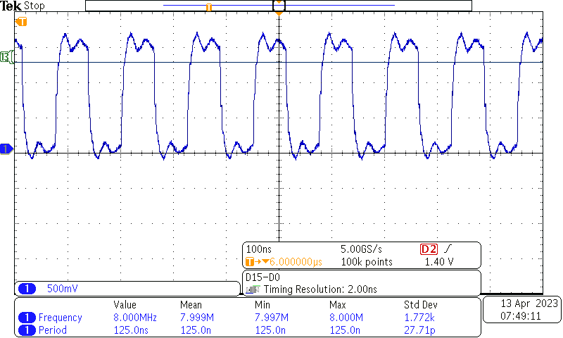

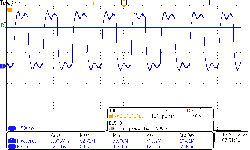

Chris L. schrieb: > Das der Tktgeber auch wirklich taktet, has du mit einem oszi geprüft, > nehme ich an? Ja, habe ich geprüft. Funktionierende Schaltung und nicht funktionierende nebeneinander. Ich habe nun nochmal die Fusebits überpfrüft. die XMegas haben keinen internen Taktgeber, damit fällt das schonmal raus. Da alle an der selben Leitung hängen, habe ich diese nun nochmal genauer inspiziert. Die Taktleitung hat, aus EMV Gründen, einen Serien und einen Abschlusswiderstand, welche natürlich die Signalamplitude etwas dämpfen. Hier gibt es ein Problem in der aktuellen Bestückung: Der Serien und der Abschlusswiderstand wurden vertauscht. Das macht am Ende einen Pegelunterschied von 100mV aus, aber offensichtlich war das zu viel. Bei einer ersten Überprüfung (der Takt war eins der ersten Signale, nach der Spannungsversorgung, welche ich mir genauer angesehen habe) ist mir das tatsächlich nicht aufgefallen. Mit der richtigen Bestückung funktionieren jetzt die Platinen. Vielen Dank an alle, die mir hier helfen wollten!

Christian B. schrieb: > Allerdings war > mir persönlich nicht bewusst, dass die Oszillatoreingänge hier so > empfindlich sind. Wenn man die Oszilloskop Bilder einer sicher > funktionierenden und einer sicher nicht funktionierenden Platine > nebeneinander legt, sieht man fast keinen Unterschied. Naja, die Logik-Pegel aus dem Datenblatt sollte man bei einem kommerziellen Produkt m.E. schon berücksichtigen. Bei VCC = 2.7 - 3.6V wäre VIH mindestens 2V. Da hatte jemand aber bisher sehr viel Glück! Ggf. kann das Taktsignal kapazitiv auf einen hochohmigen Spannungsteiler am Eingang eingekoppelt und somit angehoben werden. Grüßle, Volker

Christian B. schrieb: > Anbei ein Ausschnitt wo man die Taktleitung sehen kann. Sie ist nicht > verzweigt. Es ist leider schwer zu erkennen, was wo ist. Ganz oben ist wohl die Taktquelle, da sind zwei unbekannte Zweipole angeschlossen - Rs vermutlich und als Spannungsteiler geschaltet? Das wirkt wie eine Serienterminierung mit reduziertem Pegel. Bei der darf man aber ausschließlich am Ende der Leitung das Signal abnehmen! Außer man hat am Ende auch eine Terminierung. Und deine Messung erfolgte vermutlich an dem TP201, also am Leitungsende. Schau dir mal meine beiden Simulationen an - die Zahlen werden mit deinen Gegebenheiten nicht übereinstimmen, aber das Prinzip sollte deutlich werden. Es ist natürlich idealisiert, weil z.B. die Pinkapazitäten fehlen und meine Anstiegzeiten gezielt kurz eingestellt sind (100ps). Das zeigt die theoretischen Effekte besser. Ich weiß auch nicht die Werte der Rs am Anfang und nicht die Impedanz der Leitung. Die Simulation geht von 50Ω an der Quelle aus, von einer 50Ω-Leitung und in einem Bild ist die Ltg. mit 50Ω terminiert (100Ω||100Ω). Die Problematik sollte aber deutlich werden. Wenn du die Struktur so beibehalten willst, dann baue mal testhalber die Variante mit Thevenin-Terminierung auf und miss an jedem Taktpin der Controller.

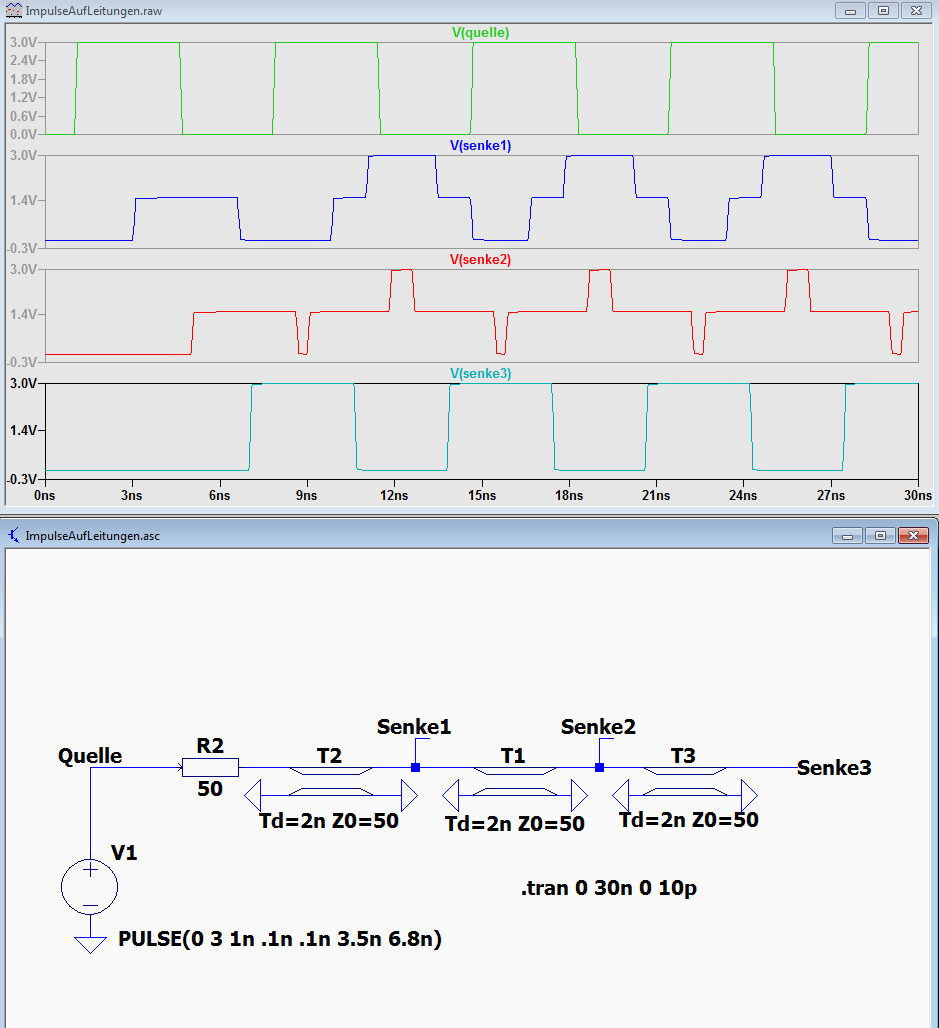

Was ist das denn, den 8MHz Takt auf seinen 120mm Viaslalom über die leiterplatte versuchen auf 50 Ohm zu terminieren, und dann in einen 3,3V Logikeingang zu gehen? Wenn überhaupt, dann nimmt man halt einen 20MHz tiefpass, um die Flanken etwas zu entschärfen. Was soll denn bei 10 oder 20MHz auf dieser kurzen leiterbahn absrahlen?
Flip B. schrieb: > Wenn überhaupt, dann nimmt man halt einen 20MHz > tiefpass, um die Flanken etwas zu entschärfen. Quellseitig? Tiefpass heißt RC-Glied - bloß nicht!
Wie schon Hinz angemerkt hat, könnte das Taktsignal vom Pegel her grenzwertig sein. Auch bei dem funktionierendem Board scheint laut dem Oszilloskop-Screenshot ja das Taktsignal gerade mal bei ~1.7V für "high" zu liegen. Bei einer Versorgung von 3,3V ist das (vermutlich) außerhalb der Spezifikation. Im Datenblatt konnte ich speziell zum Clock-Signal allerdings keine Angaben finden, für I/O-Ports sind es bei Vcc=3,3V min. 2V für High-Level, ich würde eher allgemein mit 0.7*Vcc rechnen. Ich würde echt sagen da hatte der TO Glück dass es bis jetzt so gut funktioniert hat.
Bearbeitet durch User
Markus M. schrieb: > Auch bei dem funktionierendem Board scheint laut dem > Oszilloskop-Screenshot ja das Taktsignal gerade mal bei ~1.7V für "high" > zu liegen. Wenn die Ausgangsimpedanz des Oszillators derart belastet ist, können womöglich schon die Tastköpfe des Oszilloskops die wahren Werte verfälschen ... LG, Sebastian
Markus M. schrieb: > Ich würde echt sagen da hatte der TO Glück dass es bis jetzt so gut > funktioniert hat. Ich auch. Sebastian W. schrieb: > Wenn die Ausgangsimpedanz des Oszillators derart belastet ist, Das muss keine zu große Last sein. Siehe den Ausschnitt aus seinem Layout, es sieht so aus, als ob da ein Spannungsteiler am Oszillatorausgang angebracht wäre. Und messen tut er ganz am Ende der Leitung (vermutlich).

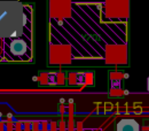

Naja, von dem Spannungsteiler ist nur ein 47Ohm Serienwiderstand gesetzt. Der Abschlusswiderstand ist am vorletzten Controller mit 75Ohm. Gemessen habe ich das Signal oben, hinter dem Serienwiderstand. Markus M. schrieb: > Wie schon Hinz angemerkt hat, könnte das Taktsignal vom Pegel her > grenzwertig sein. Das sehe ich ja mittlerweile auch ein. Wird bei passender Gelegenheit abgeändert, ist halt nicht so einfach eben schnell gemacht. Markus M. schrieb: > Ich würde echt sagen da hatte der TO Glück dass es bis jetzt so gut > funktioniert hat. Ist das einzige Board, welches ein derartiges Konzept verfolgt. Das wurde uns damals vom Tüv aufgedrückt. Normalerweise hat jeder Controller / CPLD /FPGA seinen eigenen Quarz oder Oszillator, welcher dann mit einem deutlich kleineren Serienwiderstand und einer deutlich kürzeren Leitung auskommt. (Normalerweise zwischen 0,5 und 2cm)

Man könnte die XMEGA von externem Takt auf externen Quarz umkonfigurieren, dann sollte ein deutlich niedrigerer Pegel reichen. Testweise kann man dann den Widerstand am Generator soweit erhöhen, bis die XMEGA wieder aussetzen. In den Datenblättern gibt es leider keinerlei Angaben dazu.

Peter D. schrieb: > In den Datenblättern gibt es leider > keinerlei Angaben dazu. Naja, und das ist genau das Problem. Also baut man das einmal auf, es funktioniert und dann schaut man es sich 5 Jahre nicht mehr an. Und irgendwann ändert dann der Oszillatorhersteller den internen Aufbau etwas ab und schwupps merkt man, dass das Ganze System bisher knapp über der Schwelle funktioniert hat. Das ist natürlich nicht der angestrebte Weg, aber manchmal rutschen so Nebenkriegsschauplätze einfach durch. Ohne mich da jetzt aus der Verantwortung ziehen zu wollen.
Christian B. schrieb: > Naja, von dem Spannungsteiler Welcher Wert? Und warum einen Spannungsteiler? > ist nur ein 47Ohm Serienwiderstand > gesetzt. Der Abschlusswiderstand ist am vorletzten Controller mit 75Ohm. Warum nicht am Ende? > Gemessen habe ich das Signal oben, hinter dem Serienwiderstand. Das ist die uninteressantest Stelle. Und wie sieht das Signal an den Taktpins der Controller aus? Das ist die entscheidende Stelle! Warum schaffst du es nicht, eine kleine Skizze von dem Taktnetz mit allen Werten hier zu zeigen. Bleistift und Papier reichen aus ... Und noch die nachgefragten Messungen zu machen. Generell: diese Art der Taktverteilung ist das Schlechteste was man machen kann. Zumindest muss ich davon ausgehen von dem was du bisher genannt hast.
Christian B. schrieb: > Naja, von dem Spannungsteiler ist nur ein 47Ohm Serienwiderstand > gesetzt. Der Abschlusswiderstand ist am vorletzten Controller mit 75Ohm. Abschlußwiderstand ist ja nett, aber dann bitte auch nach VCC/2, wo der Schaltpunkt des Eingangs zu vermuten ist. Probiere doch mal aus Spaß, einen weitern 75 Ohm Widerstand nach VCC. Der Pegel wird sich verringern aber es wird trotzdem funktionieren. Peter D. schrieb: > Man könnte die XMEGA von externem Takt auf externen Quarz > umkonfigurieren, dann sollte ein deutlich niedrigerer Pegel reichen. Aber dann wiederum auf VCC/2 einstellen oder besser mit 1 nF kapazitiv einkoppeln: "Das machen Wir immer so". ;-)

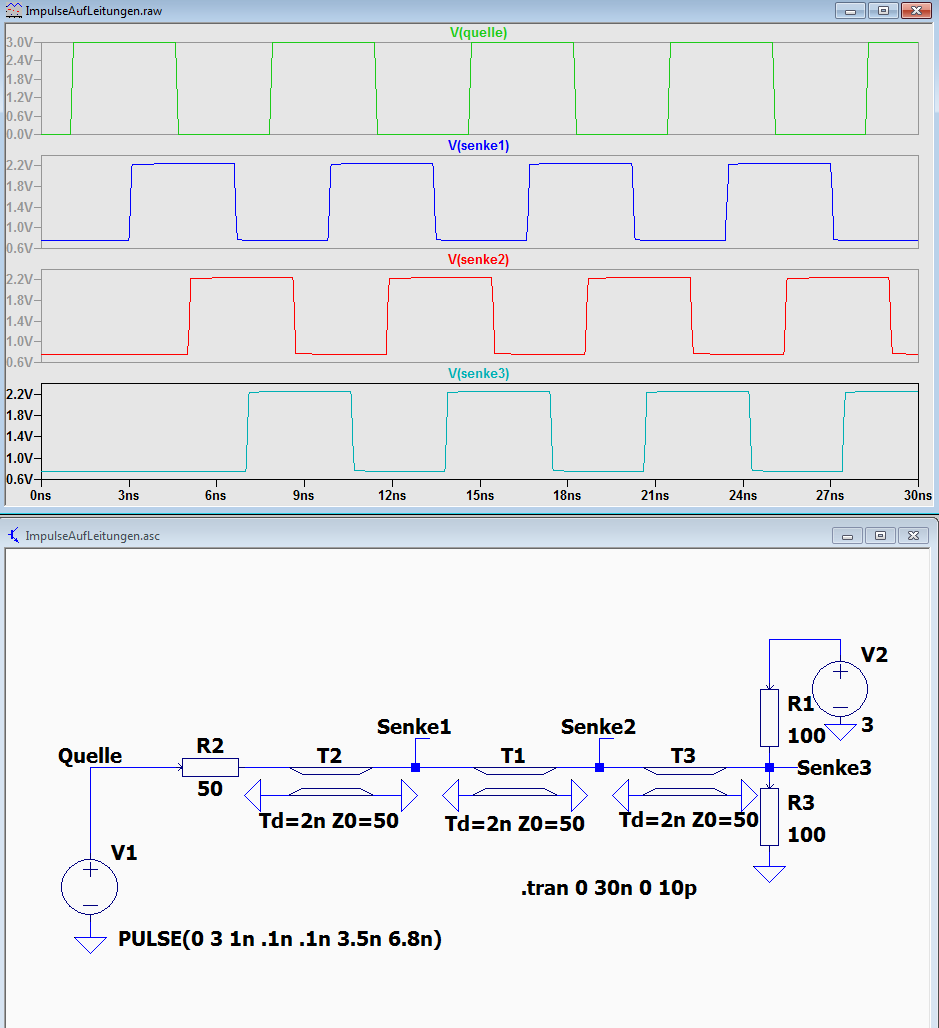

Falk B. schrieb: > Nö, wenn schon, dann je 150 Ohm nach VCC und GND, siehe > Wellenwiderstand, Thevenin-Terminierung Mal wieder nicht kapiert, was gemeint ist? Den genauen Wellenwiderstand kennt zum einen keiner und es geht darum zu zeigen, daß VCC/2 der angestrebte Pegel am µC-Eingang sein sollte. Anstatt aus- und einzulöten, einfach einen weiteren (bedrahteten) Widerstand testweise ergänzen. So einfach kann das Leben sein, wenn man sich ein wenig bemüht.
Mi N. schrieb: > Mal wieder nicht kapiert, was gemeint ist? Das sagt der Richtige! > Den genauen Wellenwiderstand kennt zum einen keiner und es geht darum zu > zeigen, daß VCC/2 der angestrebte Pegel am µC-Eingang sein sollte. > Anstatt aus- und einzulöten, einfach einen weiteren (bedrahteten) > Widerstand testweise ergänzen. > So einfach kann das Leben sein, wenn man sich ein wenig bemüht. Jaja, immer schön faseln. Und der Oszillatorausgang, der so schon dampft, wird sich über die Parallelschaltung der beiden 75 Ohm Widerstände freuen. Denn die liegen aus Sicht der Quelle parallel!
Falk B. schrieb: > Denn die liegen aus Sicht der Quelle parallel! Nicht schreien, Kleiner. Dass sollte so sein, damit die Amplitude abnimmt. Daß das beachsichtigt war, hat doch (nahezu) jeder hier verstanden. Bei 8 MHz und wenigen Zentimetern Länge mit "Wellenwiderstand" zu "argumentieren" ist doch völlig realitätsfern. Oder geht es Dir nur ums Stänkern - mal wieder?
Mi N. schrieb: > Anstatt aus- und einzulöten, einfach einen weiteren (bedrahteten) > Widerstand testweise ergänzen. > So einfach kann das Leben sein, wenn man sich ein wenig bemüht. Werde ich nächste Woche mal ausprobieren. Im Moment sind andere Probleme wieder dringender als das hier zu Ende zu untersuchen. Deshalb kann ich auch vorerst keine updates mehr geben. Die Ursache ist erkannt, wie ich sie genau lösen werde (im Idealfall ohne Änderung der LP Daten, also mit reiner Umbestückung) weiß ich noch nicht, das werde ich zu gegebener Zeit untersuchen.
