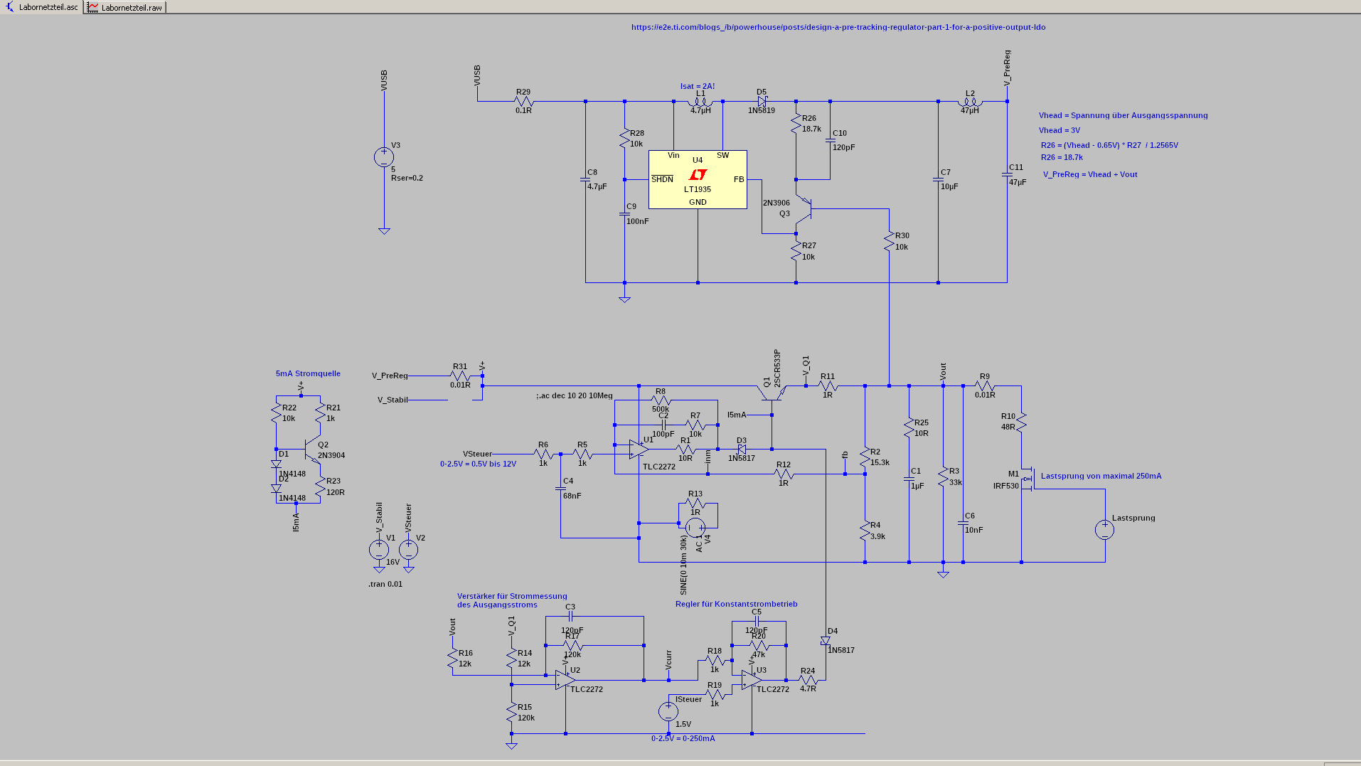

Moin zusammen,
Ich entwickel gerade ein kleines Labornetzteil und wollte das mal
zur Diskussion stellen.
Ziel ist 5V Eingang von einer USB-Powerbank. Also tragbar. :-D
Ausgang sollen sein 0.5V bis 12V bei maximal 250mA. 0V sind nicht
notwendig und ich wollte mir den Aufwand einer dann negativen
Versorgung sparen.
Spannung soll spaeter dann ueber einen Mikrocontroller eingestellt
werden, deshalb die 0-2.5V Steuerspannungen.

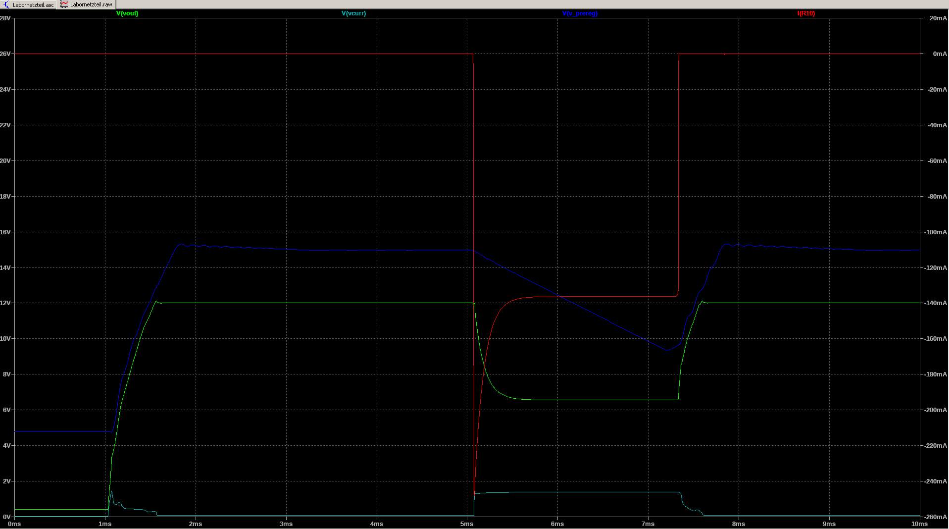

Im grossen und ganzen funktioniert das zumindest in der Simulation
schon mal. Was mir noch nicht ganz gefaellt ist das Uebergangsverhalten
von Spannung in Strombetrieb und umgekehrt. Da kommt es schon gerne
mal zu einer kleinen Spannungsueberhoehung. Faellt aber nicht auf
wenn der Strom aus dem Schaltregler kommt, trotzdem ist der Regler
da wohl noch etwas unsauber. Wenn da also jemand eine Idee hat...
Es kann sein das ihr beim simulieren auf einen anderen solver (Gear)
umstellen muesst. (Timestep to small)
Weitere Verbesserungen/Anregungen werden wohlwollend geprueft. .-)

von Michael B. (laberkopp)
Der 2SCR533 erscheint mir trotz Vorregelung und 12V/0.25A deutlich zu
klein, selbst wenn im Besten Fall bei 0.25A nur 2.5V über ihm anliegen.
Meinst du, dass du U2 wirklich brauchst, macht doch die Stromregelung
langsamer. Isteuer 1:10 runterteilen.
V+ für die 5mA Konstantstromquelle sollte immer 15V betragen, nicht
vorgeregelte, schliesslich führt die Konstantstromquellenschaltung zu
erheblichen Verlusten.
Viele Leute lieben eine LED die Konstantstrombetrieb anzeigt.
R3 als Grundlast kann man ja vergessen gegenüber R2. Ich wurde mehr
Grundlast vorsehen, schliesslich hängt davon auch die
Runterregelgeschwindigkeit ohne Last ab. Runter kommt dein Netzteil nur
wesentlich langsamer als rauf, vor allem wenn nur ein Elko angeschlossen
wird, was die Regelschleifenauslegung erschwert.
von Arno R. (arnor)
Das liegt wohl an deiner Schaltungsart mit der Veroderung der Regler.
Wenn z.B. der Stromregler aktiv ist, geht der Spannungsregler an den
positiven Anschlag und braucht bei sprungartiger Rückkehr zur
Spannungsregelung dann eben seine Zeit um wieder auf den richtigen Wert
einzuregeln. Man kann das vermeiden indem man den Spannungsregler durch
den Stromregler eingangsseitig abregelt.

von Vanye R. (vanye_rijan)
> analog.com sehr schön beschrieben und gelöst.
Finde ich nicht. Hast du mal einen genauen Link?
Das ist derzeit noch ein Schwachpunkt. Ich hab einfach den ersten
Transistor aus der Libary genommen der halbwegs brauchbar aussah.
Muss nochmal nach was geeigneterem mit Modell ausschau halten.
Idealerweise natuerlich einen den ich sowieso gerade da habe. :)
Ich muss nicht mit Operationsverstaerkern sparen. Ich hab von den Teilen
einen mittleren Berg den ich in meinem Leben nicht mehr aufbrauchen
werde.
Wir entwickeln ja hier nicht fuer ein chinesisches Fliessband oder Aldi.
Das versteh ich nicht. Ich hab nicht immer 15V weil die Idee ja gerade
darin besteht mit einer moeglichst kleinen Spannung zu arbeiten damit
der Wirkungsgrad steigt.
Das ist das schoene an Schaltungen aus dem Internet. Man kann sie
sich nach belieben erweitern. :) Ist ja auch erstmal eine Machbarkeits
studie und nicht der endgueltige Schaltplan! Spaeter kommt da sowieso
ein schicker Controller hin, ich denke mal mit so einem kleinen Oled.
Auch alles noch nicht endgueltig. Hab damit nur rumgespielt um mal
so allgemein den Wirkungsgrad zu sehen und wie das beim umschalten
mit verschiedenen Lasten hinhaut.
> Ich wurde mehr Grundlast vorsehen, schliesslich hängt davon auch
> die Runterregelgeschwindigkeit ohne Last ab.
Ja, aber auch der Leerlaufstrom aus der Powerbank. Na, mal sehen...
> Runter kommt dein Netzteil nur wesentlich langsamer als rauf,
Das ist noch die ungetestete Leiche im Keller. Was passiert eigentlich
wenn da extern ein >100uF Kondensator dran kommt. DAzu muesste ich wohl
die Simulationszeit deutlich rauf stellen und das dauert. Werder
ich wohl gleich mal anschauen.

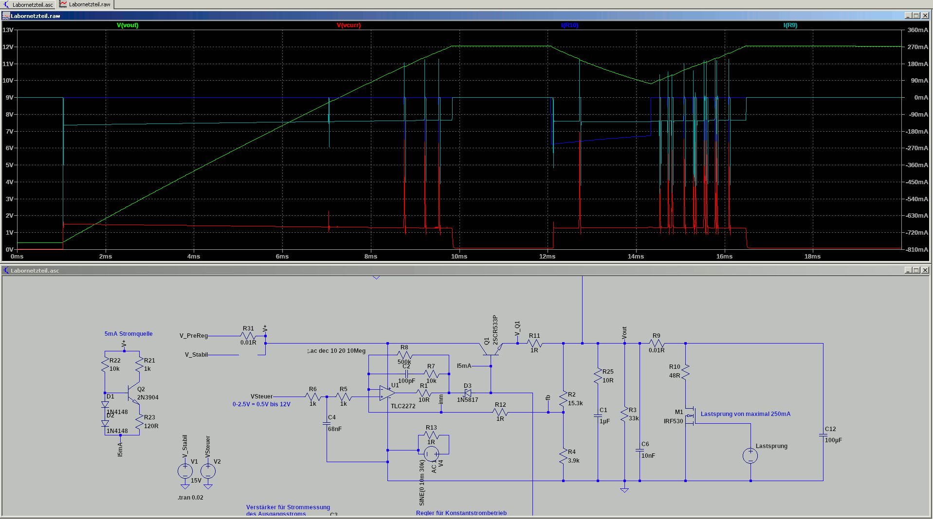

Hab mal 100uF dran gehangen.
Ich sag mal so, grundsaetzlich funktioniert es. Allerdings ist der
Stromregler wohl noch etwas grenzwertig bezueglich Stabilitaet.
Aber das nervt. 10ms brauchen dann so 10min in der Simulation.
Vanye
Seufz, da hat man einmal eine brilliante Idee und bekommt gleich
vom Schicksal ein paar in die Fresse. :-D
Hab die Schaltung heute, erstmal noch ohne den Schaltregler, aufgebaut
und getestet. Laeuft soweit auch ganz brauchbar. Aber dann....
Was glaubt ihr was passiert wenn man einen Kurzschluss am Ausgang
macht? Nun dann liegt der - Eingang vom Stromverstaerker auf
Masse und dann kann der nicht mehr regeln und dann bekommt
man leider vollen Aussgangsstrom.
Ich glaub ich muss wohl doch eine negative Versorgung haben.
Mal schauen, irgendein gewagtes Dioden/C Konstrukt am Schaltregler
oder sowas...
Oder zwei 1R Widerstaende? Hm...
Vanye

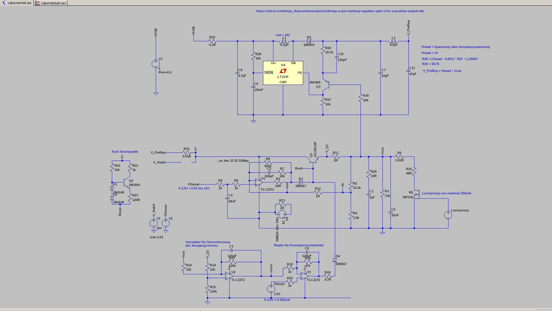

Thomas B. schrieb:
> Bei Kurzschluss oder Ausgangsspannung bis 0V benötigt man immer eine
> Negative Hilfsspannung.
Ähm, nein.
Man kann zwar ohne negative Hilfsspannung ein Netzteil nicht auf exakt
0V regeln, ein paar Millivolt bleiben immer durch Leckstrom des
Leistungstransistor versus Grundlast, aber ein Kurzschluss am Ausgang
zieht auf 0V und die richtige Schaltung begrenzt dann trotzdem den
Strom.
> Strom.
Ja, man koennte sich da jetzt vielleicht was einfallen lassen,
aber es gibt noch eine andere Kleinigkeit.
In der Simulation kommt man bis auf 0.5V runter, in der Praxis
sind es 1.2V. Jetzt glaub ich nicht das ich jemals etwas
weniger wie 2.5V brauchen werde, aber es sieht einfach unschoen
aus. Da ist es wohl besser sich noch -1V herbeizuzaubern
und dem OP etwas Lebensraum zu geben.
Vanye
Im Stromregelbetrieb im Kurzschlussfall oder bei Spannungsregelung ?
Wenn das schon bei Spannungsegelung ein Problem ist, dann ist die
veroderung über die Schottkydioden zusammen mit dem TLC2272 Ausgang bei
5mA ein Problem. Open Collector OpAmp wie TAE2435 könnten die Lösung
sein, manch verwenden auch LM393.
