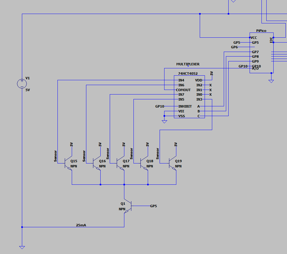

ich plane, fünf analoge Feuchtigkeitssensoren mit dem Raspberry Pi Pico
einzulesen. Da der Pico nur über drei analoge Eingänge verfügt, bin ich
auf der Suche nach einer Lösung für mehr Analoge Eingänge auf den
Analog-Multiplexer 74HCT4052 gestoßen. Da ich mich nicht gut mit solchen
Bauteilen auskenne, würde ich gerne mal nachfragen, ob das so
funktionieren würde?
Muss man bei der Beschaltung auf etwas bestimmtes achten, oder passt das
so wie in meiner (unprofessionellen) Skizze? Die Sensoren sind als
Transistoren dargestellt, nicht verwirren lassen.
Der Transistor Q1 soll dazu dienen, alle Sensoren auszuschalten, um
Strom zu sparen.
Gibt es vielleicht auch andere, bessere Lösungen, die ich bisher nicht
in Betracht gezogen habe?
Ich würde mich sehr über eure Hilfe und jeden Tipp freuen.
Vielen Dank!
Das sind die Sensoren:

von Falk B. (falk)
Felix schrieb:
> ich plane, vier analoge Feuchtigkeitssensoren mit dem Raspberry Pi Pico
Kann man machen.
Teilweise. Der Pico arbeitet mit 3,3V, also muss auch VDD 3,3V sein.
Warum zeichnest du dann so einen Quark?
> Strom zu sparen.
Macht man so nicht. Wenn, dann sollte man VCC mittels P-Kanal MOSFET
oder PNP Transistor schalten. GND sollte immer verbunden bleiben.
https://www.mikrocontroller.net/articles/Transistor#Wie_kann_ich_mit_5V_vom_Mikrocontroller_12V_und_mehr_schalten?
Pegelwandler
von C-hater (c-hater)
Grundsätzlich ist der genannte Analog-MUX natürlich sehr gut für deinen
Zweck geeignet. Aber die gezeigte Schaltung ist kompletter Mist. Schon
deshalb, weil sie überhaupt nicht zu einem 4052 passt...

von Jens G. (jensig)
https://www.reichelt.de/entwicklerboards-feuchtesensor-bodenfeuchte--debo-cap-sens-p223620.html?PROVID=2788&gclid=CjwKCAjwxr2iBhBJEiwAdXECw9Og9ZfuxnWKDXgd0lmD82mVSF92A5Q2wkcnX69FjaQe9AbAPdD55RoCEwcQAvD_BwE
Und wo ist das Datenblatt dazu?
Aber generell sieht die Schaltung nach Murks aus. Schon deswegen, weil
hier die Masse abgeschaltet wird.

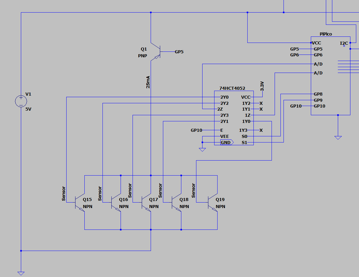

von Felix (felix_1507)
Da offensichtlich viele Fehler in der ersten Schaltung waren, hier
schonmal eine nachgebesserte Version.
Warum sollte man bei Sensoren den GND nicht schalten? Das wusste ich
nicht.
Um die Sensoren ein/aus zu schalten, würde ich einen P-Kanal LL-MOSFET
verwenden.
> nicht.
Weil Masse das Bezugspotential darstellt, und zweitens die ADC-Eingänge
dann auf Dauer-H liegen, bzw. der Sensor, wenn dessen Ausgang über einen
R auf Masse gezogen wird, sozusagen eine negative Spannung am Ausgang
hat. Das macht man nur, wenn man weiß, was man tut.
verwenden.
Warum schafft man es nicht, wenn es ein P-Kanal wäre, auch einen solchen
einzuzeichnen (und das auch noch richtig herum).

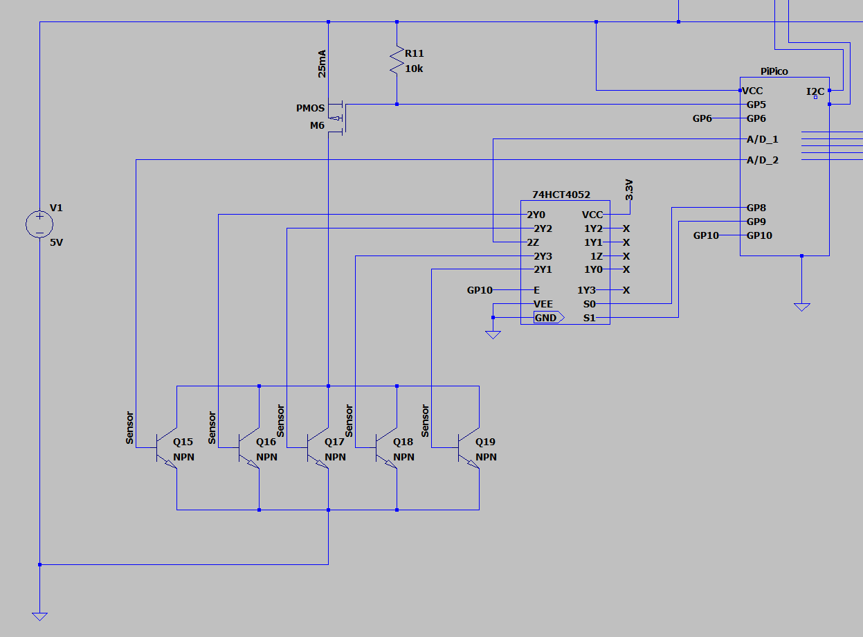

Mi N. schrieb:
> Dafür brauchst Du einen 74HCT4051.
Das stimmt, da der 74HCT4051 aber eine VIH von mind. 3,5V hat, bin ich
mir da nicht sicher ob das mit meinen 3,3V sicher funktioniert.
Ich könnte stattdessen doch auch für den 5. Sensor einen separaten
A/D-Eingang direkt am Pico nehmen oder? Da sind ja noch zwei Stück frei.
Ändern sich die Analogwerte, die mit dem Multiplexer geschalten werden
im Vergleich zu einem direkten Einlesen? Es wäre gut, wenn die Signale
noch vergleichbar wären.
> einzuzeichnen
Das mit dem P-Kanal Mosfet ist jetzt hoffentlich richig gezeichnet.
Funktioniert die Beschaltung mit dem Pull-up-Widerstand am Gate und sind
10kΩ dafür geeignet?
Habt ihr eine Bauteilempfehlung welchen P-Kanal MOSFET ich hier
verwenden könnte?
Danke für die Hilfe
von Falk B. (falk)
Felix schrieb:
Tut er nicht. Für 3,3V muss es HC sein, HCT läuft nur mit 4,5-5,5V.
Wenn man es richtig macht, nein.
Naja, fast. Wenn man es richtig machen will, muss man das Gate zum
Schließen mit +5V ansteuern. Das kann der Pico aber nicht, der läuft mit
3,3V. Also braucht es einen NPN-Transistor mit Basiswiderstand.
Ja.
> verwenden könnte?
BSS84 reicht für 25mA. Ist halt SMD, SOT23.
von Mi N. (msx)
Ich weiß nicht, wie Du auf diese Spannung kommst.
Mein Tipp wäre, den HCT4051 mit 5 V laufen zu lassen, damit er an den
analogen Kanälen nicht übersteuert werden kann. Der Pico-Pi kann ja auch
mit ext. 5 V laufen.
Der Multiplexer mag an den Eingängen keine höhere Spannung als Vcc. Bei
5 V hat man da etwas mehr Luft.
Andernfalls gibt es Übersprechen auf den Z-Pin. Probleme kann es geben,
wenn die Sensoren (im Fehlerfall) > 3,3 V als Ausgangsspannung liefern
können. Übersteuert ein Kanal, sind die Meßwerte der anderen Kanäle zu
hoch.
Oh ich habe ausversehen beim HC-Modell geschaut. HCT würde tatsächlich
gehen. Dann wäre könnte ich alle Sensoren über den Multiplexer laufen
lassen und muss den einen nicht speziell behandeln - Auch gut.
In einem früheren Post wurde erwähnt, dass hier nur 3,3V geeignet wären.
Habe ich das falsch verstanden oder auf was bezieht sich das?
Alles klar, danke. SOT23 ist wahrscheinlich etwas unangenehm zu löten,
aber das wird schon.

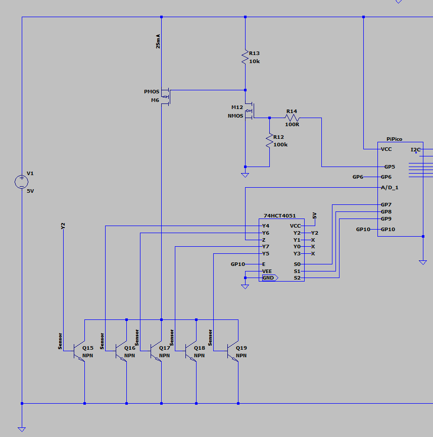

Jetzt passt alles, oder?
von Falk B. (falk)
Ja.

Die VIH ist aber abhängig von Vcc, und wenn Vcc 3,3V ist (erlaubt sind
ja bei der HC Version 2V bis 6V), ist VIH auch entsprechend geringer.
Erste Tests hier haben das bestätigt.
von Falk B. (falk)
Rolf schrieb:
> Felix schreibt "da der 74HCT4051 aber eine VIH von mind. 3,5V hat, bin
Das halte ich für einen Irrtum oder Tipfehler.
Die HC_T_ haben TTL Pegel am Eingang, da ist alles >2,4V HIGH. Die HC_T_
laufen auch offiziell nur mit 4,5-6V und die Schaltschwellen sind
konstant.
Die HC (ohne T) wollen offiziell 0,7*VCC als HIGH sehen, laufen aber mit
2-6V.
> Die VIH ist aber abhängig von Vcc, und wenn Vcc 3,3V ist (Erlaubt sind
> ja 2V bis 6V), ist VIH auch entsprechend geringer. Erste Tests hier
Logisch, du hast einen HC.
