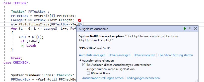

von B. P. (skorpionx)
Pointer auf Felder (TextBox, ComboBox, CheckBox…) könnte ich
in einer Structur speichern.Bei dem Wiederverwenden von
Pointer (im Debug)kommt jedoch zum Fehler. Sehe das Bild.
Hat jemand einen Rat...

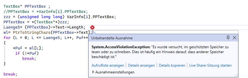

Nach einer kleinen Änderung kommt jetzt dieser Fehler…
Geschützter Speicher… Aber ich will und muss dort zugreifen..

Das ist so unter C++ Builder von Borland gegangen. Mit Visual
Studio geht das so nicht.Im Visual Studio bekommt man
(intuitives Denken…)nur eine Kopie von Pointer auf einen
Formsfeld auf dem Stack.Zwischenspeicherung vom Pointer auf
Formsfelder in einer Funktion bringt nichts, weil nach dem
Verlassen der Funktion Stack ändert sich.
for(i=0;....){
VarBesch(B,&i, z, Mem, VarInfo, "[Form1->MinimumPixelE->Text]", *(&SauberMinT), TEXTBOX);
VarBesch(B,&i, z, Mem, VarInfo, "[Form1->Spiegeln->Checked]",
*(&Spiegeln), CHECKBOX);
VarBesch(B,&i, z, Mem, VarInfo, "[Form1->MM_INCH->ItemIndex]",
 *(&MM_INCH), COMBOBOX);}
Im „for“ Block werden alle Formsfelder angemeldet. Nach erstem
Durchlauf wird maximale Anzahl von Felder berechnet (==i) und
wird Speicher allokiert für VarInfo. Danach werden alle notwendige
Daten in der Funktion VarBesch()in die VarInfo geschrieben.
Jedes Feld bekam jetzt auch eine Nummer(ErsatzPointer...)
In der Funktion VarBesch() sind die Pointer auf Formsfelder
aktuell und ich Kommuniziere mit diesem „for“ mit Befehlen
zum Lesen oder Beschreiben von Formsfelder. Bei einem neuen
Formsfeld zum Save oder Load wird nur eine neue Meldungszeile
eingeführt.Das alles wäre auch mit „case“ möglich, aber mit viel
Handarbeit.
von Harald K. (kirnbichler)
Doch, das geht selbstverständlich auch "mit Visual Studio" so. Auf genau
diese Art und Weise.
Wenn man es schafft, den C++-Compiler zu verwenden, und nicht auf
die Glitzer-Vorgaukel-Welt des .Net-Geraffels 'reinzufallen, das eine
Pseudoprogrammiersprache mit dem irreführenden Namen "C++/CLI" anbietet.
Mit Visual Studio kann man natives C++ verwenden, und das verhält sich
wie natives C++. "WinForms" aber braucht den .Net-Unterbau, und kann
daher nicht mit C++ genutzt werden.
Wie oft muss man das hier eigentlich noch wiederkäuen?
