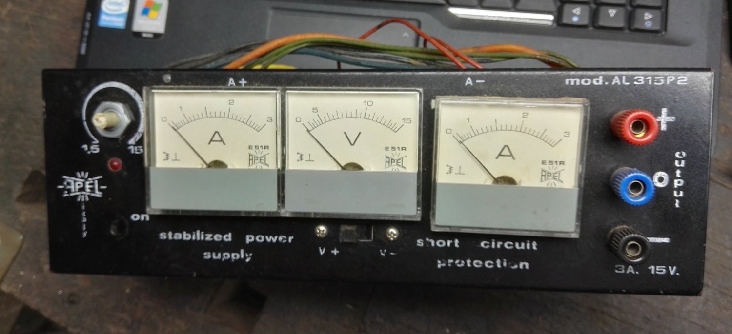

das Netzteil hatte ich mir mal vor ewig langer Zeit bei Conrad oder
Reichelt gekauft. Irgendwann gab es mal einen Kurzschluß und seit dem
liegt es rum.
Als Leistungstransistoren waren 2N3055 verbaut.
Das Hauptproblem ist, da ist ein blau-gelbes Kabel abgekniffen, wo
sicher mal ein Temperaturfühler dran war. Ich habe keine Ahnung wo der
sein kann.
Kennt das Netzteil jemand, oder hat vielleicht sogar einen Schaltplan?
Gruß Reinhard

von Reinhard T. (reinhard_t884)
Verpennt:

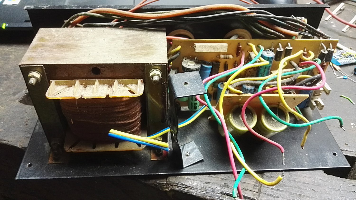

Es geht um die blau-gelbe Doppelleitung auf dem zweiten Bild.

von Alexander S. (alesi)
Hallo, von APEL Italy habe ich nur bei radiomuseum dieses Teil
https://www.radiomuseum.org/r/unknown_apel_stabilized_power_supply_ps_40_g.html
gefunden. Das wird Dir aber nicht weiterhelfen.
Als Spannungsregler in Deinem Teil ist der im Forum bekannte und
kontrovers diskutierte MC1723CP
https://www.allaboutcircuits.com/electronic-components/datasheet/MC1723CP--Motorola/
verbaut. Bzw. die Varianten LM723 etc. wurden kontrovers diskutiert.

von Michael B. (laberkopp)
Nicht nur das, auch der rückseitige Kuhlkörper mit den 2
Leistungstransistoren fehlt, da wäre der Temperatursensor drauf gewesen.
Blau-gelg verbunden, Netzteil läuft  blau-gelb getrennt, Netzteil ist
aus, ein Bimetall-Thermoszat mit vielleicht 98 GradC, weil 2N3055 im TO3
immerhin 200 GradC aushalten.
Eigentlich sieht das Netzteil nach Eigenbau aus. Es liefert bipolar
1.5-15V, also plus 1.5-15 und minus 1.5-15 um ein schwarzes 0, und zeigt
beide Ströme an, die Spannung aber nur von einem, umschaltbar.

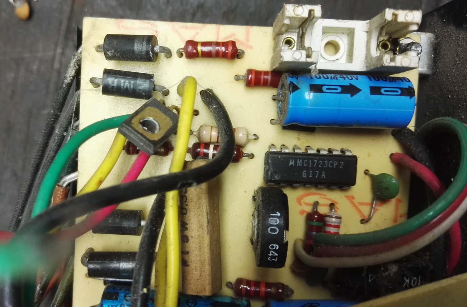

Ich habe die Platine ausgebaut, und versuche den Schaltplan mal
teilweise nachzuzeichnen.

Die habe ich, es sind zwei Kühlkörper und die bilden die komplette
Rückseite.
Ich habe einfach keine Ahnung mehr, was da dran war. Vor allem es sind
zwei getrennte Kühlkörper und da kann ja nur einer überwacht worden
sein.

Einer von den MC1723 hat übrigend einen Riss und das ist auch der Kanal
wo der 2N3055 defekt war.

von Michi S. (mista_s)
> es sind zwei getrennte Kühlkörper und
> da kann ja nur einer überwacht worden sein.
Was spricht gegen zwei Bimetall-Schalter, einer je KK, in Serie?
Oder einer, der zwischen beiden KK eingeklemmt war?
> blau-gelb getrennt, Netzteil ist aus,
Scheint mir zumindest eine sehr plausible Vermutung. Was spricht also
dagegen, es einfach mal zu versuchen, also erstmal noch ohne Bimetall,
blau-gelb zu verbinden?
Natürlich könnte theoretisch auch ein beliebiger analoger Temp.sensor
(NTC, Pt100, Thermocouple) verbaut gewesen sein, derr aber in jedem Fall
eine aufwendigere (und damit fehleranfälligere) Auswertung benötigen
würde, ohne dafür einen wirklichen Mehrwert zu generieren.
Das Teil hat ja keinen µC bei dem noch ein ADC-Pin frei gewesen sein
könnte, so wie das bei einem modernen NT denkbar wäre; das würde vmtl.
einen NTC zur billigeren Variante machen.
So macht das mein Conrad Netzteil (30V/5A).

Die MC1723 sind scheinbar beide defekt, habe erst mal Neue bestellt.
Die Kühlkörper stoßen ja seitlich gegeneinander und sind da verschraubt.
Sicher war dort so ein Schalter verbaut, da wirst du Recht haben. Er ist
am Eingang Compensation angeschlossen, der meistens nur mit einem
Kondensator beschaltet wird. Der andere Anschluß liegt auf Masse. In
Schaltnetzteilen wird dieser Eingang aber zum Schalten verwendet, wäre
also plausibel. Auf jeden Fall läuft es auch, wenn da nichts
angeschlossen ist.
Vielen Dank für die Unterstützung!

von Andrew T. (marsufant)
die mc1723 sind halt durch Überspannung getötet worden,
der Riss zeigt das der "magische Rauch" entwichen ist
(siehe dazu "elektronik funktioniert nur mit Rauch drin"- Beiträge.)
