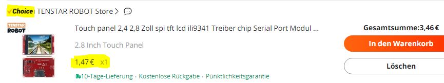

Moin, Moin ein auf Aliexpress gekauftes 2.8" LCD "Schnäppchen" für 1,5€ stellt sich im nachhinein als fehlerhaft heraus, man sollte zuerst die Bewertungen lesen: "Der Touchscreen funktioniert nicht wie andere ähnliche Bildschirme, die X-und Y-Koordinaten sind invertiert". jetzt meine Frage: gibt es hier Jemand der das im prog.Code korrigieren kann, ich kenne mich leider garnicht damit aus.THX
Lötzinn V. schrieb: > gibt es hier > Jemand der das im prog.Code korrigieren kann Joa. Mit Glück reicht es schon, hier die Werte für MIN und MAX zu tauschen.

Lötzinn V. schrieb: > ich kenne mich leider > garnicht damit aus Was genau war denn dein Plan, wenn du dich nicht damit auskennst?

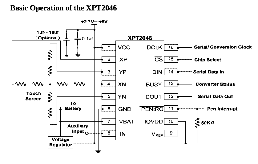

Christoph db1uq K. schrieb: > Wenn man drankommt, wäre es wohl am einfachsten die Anschlüsse YP/YN und > XP/XN zu vertauschen. drankommt man schon aber bei der Größe (TSSOP16) traue ich mir das nicht zu!
Wo steht denn der Text mit den vertauschten Koordinaten? https://www.aliexpress.com/w/wholesale-2.8-LCD-.html?g=y&SearchText=2.8+LCD+&sortType=price_asc Da gibt es nicht viele für 1,5€, und die Kunden sind alle sehr zufrieden. Unzufriedene Kunden werden möglicherweise nicht lange angezeigt? Welche Unterlagen sind dazu erhältlich, wird die "XPT2046_Touchscreen" überhaupt dazu empfohlen? Der Programmautor ist hier auf Github https://github.com/pra22 https://github.com/pra22/GC-20 Die Anzeige ist auf den Abbildungen im Hochformat. Ich hatte schon ein Display (von Sharp, >25 Jahre her) da konnte man mit einem Anschluss die Darstellung um 180 Grad drehen. Ein logischer Pegel auf einer der 31 Adern war nur dazu gedacht. Wenn man den offen läßt kann es auch sein, dass das Bild auf dem Kopf steht. Aber ein 16-poliger Controller wird dazu keinen Pin übrig haben.

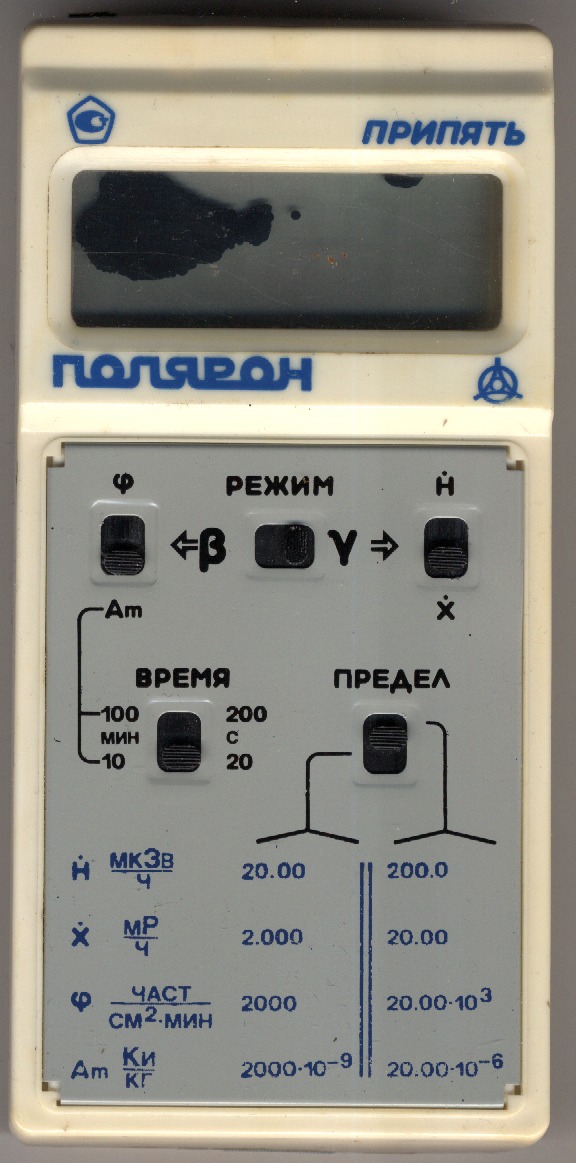

> SBM-20 based Geiger Counter Ich habe auch einen Geigerzähler mit zwei SBM-Röhren. Zum "Radiometer" gibt es irgendwo eine Website, das wurde wohl von mehreren Firmen im Ostblock gefertigt, u.a. Tschechien. Was mit dem LCD passiert ist weiß ich nicht, meine 9V-Akkus sind ziemlich leer, die muss ich mal nachladen. Der "Zähler" ist eigentlich ein ballistisches Digitalvoltmeter. Wäre es ein Zeigerinstrument, dann würde der Zeiger mit jedem Impuls schnell ausschlagen und langsam auf Null zurückkriechen. Je mehr Impulse, desto höher die Spannung am Instrument. Da steckt eine Ostversion des ICL7107 drin. https://www.geigerzaehlerforum.de/index.php?topic=109.15 "Radiometer Pripyat RKS-20.03 (Радиометр РКС 20.03 "Припять")" damit weitere Fundstellen: http://lplaces.com/de/dosimeter/16-devices/67-pripyat-rks20-03 https://retro-technika.com/de/device/jmBH9y9 Ich habe auch ein paar miserable Kopien des Handbuchs und Schaltplans.

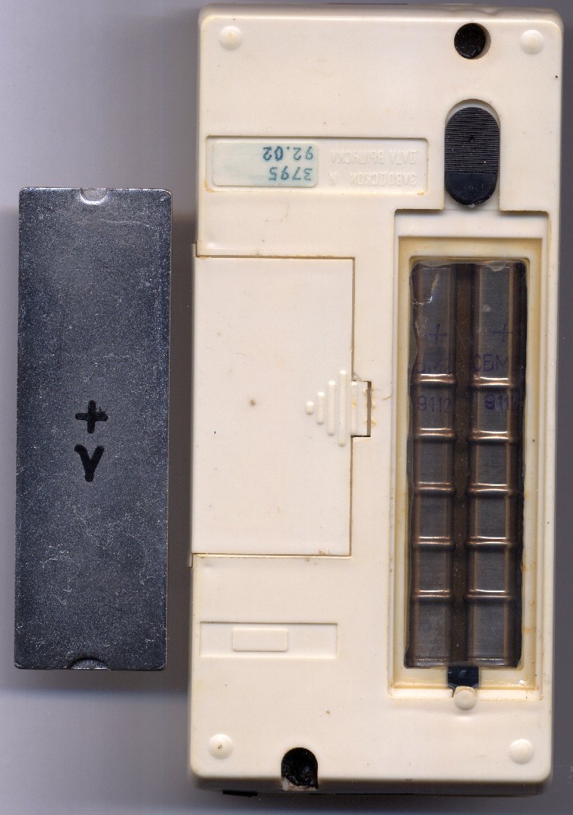

Christoph db1uq K. schrieb: > Ich habe auch einen Geigerzähler mit zwei SBM-Röhren. Auch ich habe mir vor 3 Dekaden bei Conrad für 99DM einen russischen Geigerzähler gekauft. Wie Deiner hat der auch zwei Röhren und sieht ähnlich aus. Weiß jemand, warum zwei? Ist das einfach zur Erhöhung der Effizienz? Und warum sind die mit so einer dünnen Folie bedeckt? Bei meinem unter einer Kunststoff-Kappe, die innen wiederum mit Kupferblechen ausgekleidet ist.
Der Metalldeckel soll wohl Beta-Strahlen abschirmen, wenn man nur Gamma messen möchte. Und das Gerät soll nicht verschmutzen, auch wenn man es nicht unter Laborbedingungen benutzt. Ich kann mal im Schaltplan nachschauen, ob die Röhren hintereinander oder parallel liegen. Ja Conrad hatte das auch, aber ich habe es auf dem Flohmarkt Weinheim gekauft, ähnlicher Preis.

Christoph db1uq K. schrieb: > Wo steht denn der Text mit den vertauschten Koordinaten? war ein zeitlich begrenztes Angebot dieser CHOICE Aktion bei AE ! https://de.aliexpress.com/item/1005006315533240.html

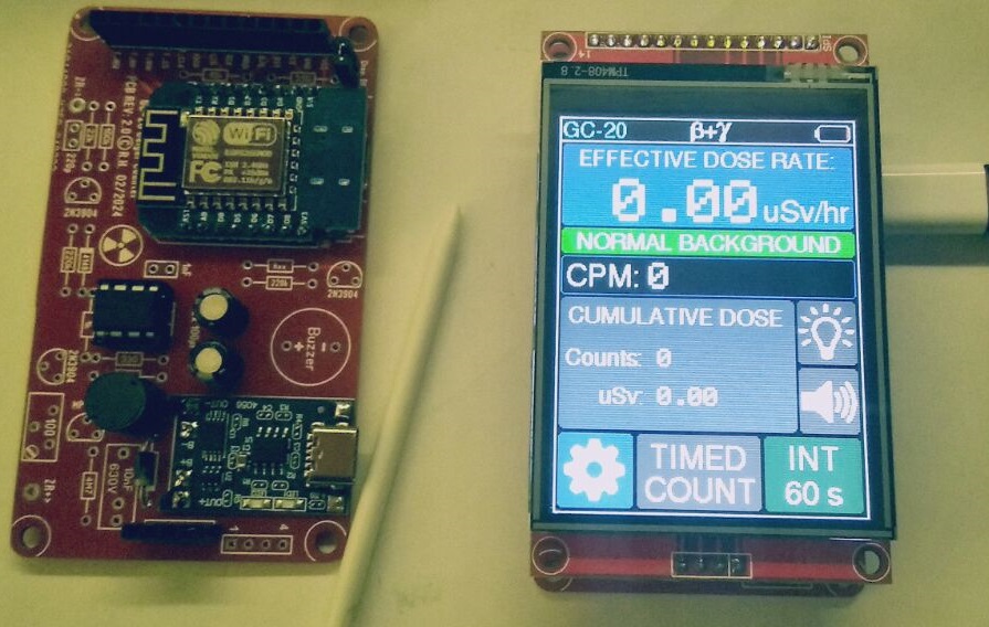

Bei der Bibliothek XPT2046 gibt es die Beispielprogramme TouchTest.ino und TouchTestIRQ.ino Benutze das um die min/max Koordinaten für deinen Touchscreen zu bestimmen. Das sind resistive Touch mit viel Toleranzen. Außerdem bedient man den Touch am besten mit dem mitgelieferten Plastik-Stift (kein kapazitiver Multi-Touch...). Die so ermittelten Werte trägst du für TS_MINX usw. ein. Die Werte so lange vertauschen (auch mal X und Y), bis es passt.

> ILI9341 Der Controller ist doch recht bekannt. Aber das hat wesentlich mehr als 16 pins, laut Datenblatt 1278: https://cdn-shop.adafruit.com/datasheets/ILI9341.pdf Der kleine 16-Pinner "U1" auf dem Bild ist es nicht, der ist nur für den Touch zuständig. Die Bezeichnung ist leider nicht lesbar, es gibt z.B. einen Spezialchip dafür von Microchip. Der Text auf der Zeichnung laut Google-translate: 1. Umrisszeichnung 2. Funktionelle Merkmale 2 2020 2 Shoji-Typ: TI menschliche Natur 4 Si TI hat Friedensworte 2 und Yu, wie aus dem äußeren L, und der Formel, Ifbak FE-4.2 5 1QIT wurde geschrieben in (WC_I: 9 2 Arbeiter -20C NT 2 090 -8 Verbindungsmodus / Yu Dong [C:00G/ILI9341 1 mit ED bm und 2 Ling D; Voller SP 30 Kirgisistan Richtung, 12:00, UHR 3. Mechanische Spezifikationen Ohr 1 Chirurgie R 5480 voll 812 ba 3 Es gibt einen Unterschied zwischen 0UN: Menschen kennen Menschen, Menschen sind vollständig Punkt 3: 0,18 m Mensch-Maschine, 18 m und laut deepl.com: 1Außenansicht 2 Funktionelle Merkmale 2 2020 2 Sangji Typ:TI Menschliche Natur 4 Si TI haben und sprechen 2 und in, von außen L, parallel, Ifbak FE-4.2 5 1QIT wie in (WC_I: 9) 2 Arbeiter -20C NT 2 090 -8 Anschlussart/ Bewegung [C:00G/ILI9341 1 mit ED bm und 2 Ling D; Voller SP 30 Gee-Richtung, 12:00, UHR 3. mechanische Spezifikationen 1 Ohr R 5480 in voll 812 ba voll 3 mit Zone 0un: man-weiß-es-alles. Alle 3 Punkte: 0.18m 3 Punkte: 0.18m Mann-Maschine, 18m Männer naja... noch verbesserungsfähig. Die "Kirgisistan-Richtung 12:00 Uhr" könnte mit der Ausrichtung zu tun haben

Christoph db1uq K. schrieb: > Die Bezeichnung ist leider nicht lesbar, es gibt z.B. > einen Spezialchip dafür von Microchip. Auf den chinesischen Display-Modulen mit resistive Touch Screen war und ist das immer der XPT2046, was anderes kenne ich nicht. Und ich habe schon viele von den Displays gesehen.

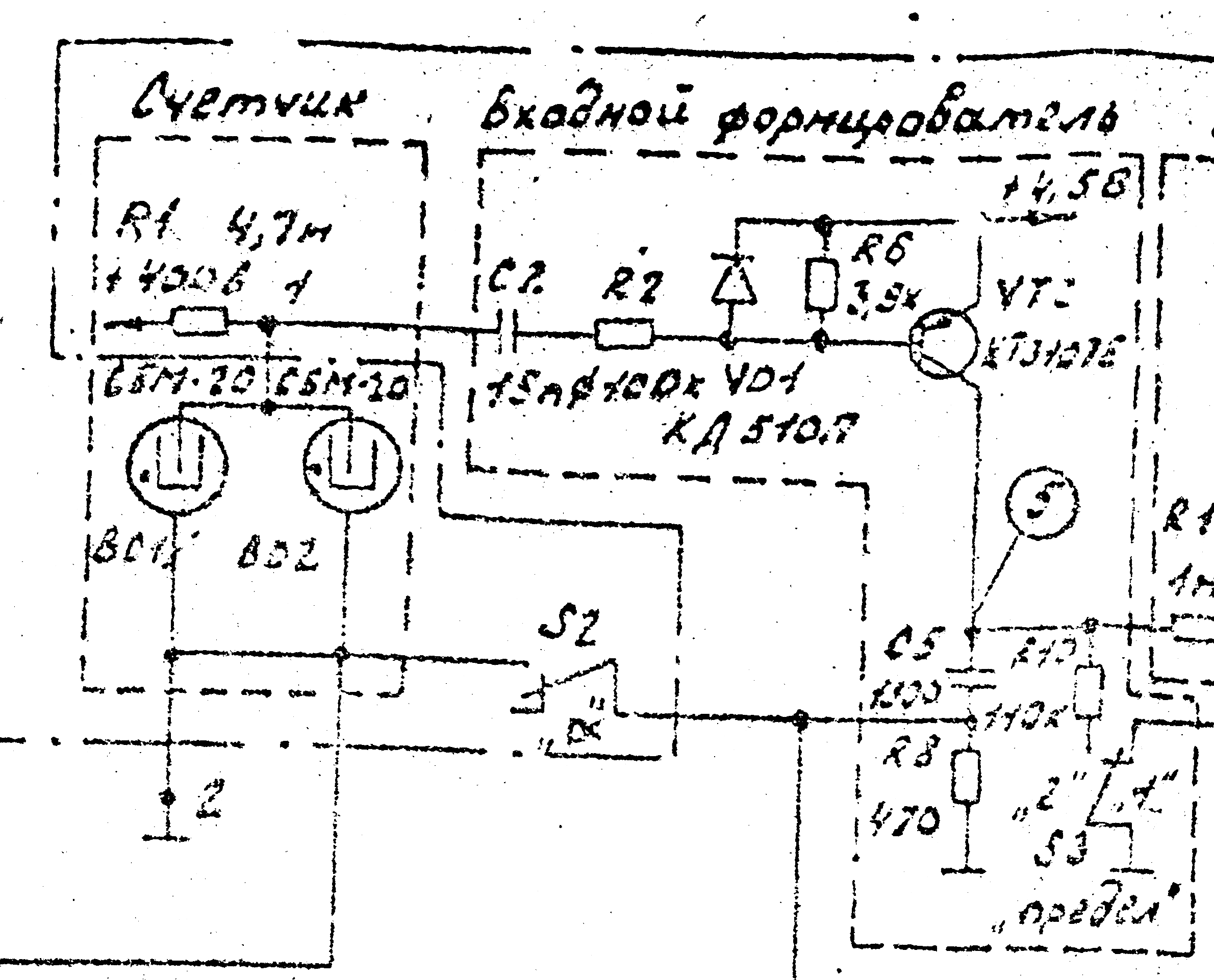

Na gut, der Löterich hat sich zurückgezogen, dann kann ich auch Gunnars Frage mit den zwei Zählröhren noch teilweise beantworten. Laut Schaltplan liegen beide parallel und haben sogar denselben Arbeitswiderstand nach +400V. Und wenn rein zufällig jemand hier vorbeikommt, den das gesamte Schaltbild des Radiometer interessiert, ich denke 5MByte darf ich noch als PDF posten. Die Pläne überschneiden sich teilweise und wie gesagt schlechte Kopien.

Es geht um eine Arduinosoftware zur Anzeige eines SBM-20 Zählrohrs. In meinem Geigerzähler sind zwei davon verbaut, und Gunnar hatte gefragt, was das bringt. Ich hatte anfangs vermutet, dass im Display die beiden Controller schon irgendwie zusammenarbeiten, um z.B. die Maus anzuzeigen. Aber anscheinend haben die nichts miteinander zu tun, das muss alles die Software erledigen. Also ist der Tipp, das in der Software zu korrigieren schon am sinnvollsten, auch wenn man vermutlich auch die vier Anschlüsse am XPT2046 tauschen könnte. Vilnius/Riga ? JSC ALFA is located in Riga (the capital of Latvia), Contact information • 140 Ropazu Str., • Riga, LV-1006, Latvia Riga (lettisch Rīga) ist die Hauptstadt Lettlands was jetzt? weil Frankfurt so groß ist das teilt man es ein in Frnakfurt an der Oder und Frnakfurt am Main

Oh ich dachte, Latvia sei Litauen, Lettland ist richtig. Vilnius war jedenfalls auch falsch, das ist die Hauptstadt von Litauen, litauisch Lietuva. Es geht nicht um eine Polarität der Widerstände sondern um die Position. Wenn ich XP und XN vertausche, ebenso YN mit YP dann sollte der Touch um 180 Grad verdreht erfolgen. https://de.wikipedia.org/wiki/Touchscreen#Resistive_Touchscreens

Christoph db1uq K. schrieb: > Es geht um eine Arduinosoftware zur Anzeige eines SBM-20 Zählrohrs. In > meinem Geigerzähler sind zwei davon verbaut, und Gunnar hatte gefragt, > was das bringt. Hallo Christoph, vielen Dank für die ausführlichen Infos! Ich fand die jetzt sehr interessant und nicht unpassend in dem Fred.
