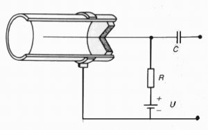

von mouz (Gast)
So, jetzt in den Semesterferien bin ich endlich mal dazu gekommen, und
was soll ich sagen, es funktioniert :-). Bei meinen ersten tests höre
die Nullrate, und bei KCl ist ein leichter Anstieg festzustellen. Die
Hochspannung kommt aus nem Blitzlampentrafo von Conrad, die
"Knack-Verstärkung" via 3-fach Darlington und und PC-Lautsprecher.
Materialwert ca. 15€ (so teuer war das Zählrohr) ;) + 2,50 Trafo.
von komisch (Gast)
Kannste vielleicht mal Deinen Schaltplan posten?
von mouz (Gast)
Hm, Schaltplan gibts eigentlich nicht so richtig, aber für die
Hochspannungsversorgung hab ich
Beitrag "Re: dc-dc 3,7 zu 150 V" genommen (unten gibts
ne Grafik aus dem alten Trafo-Datenblatt), ist also einfach nen
Oszillator. Die Diode hab ich weggelassen, als Transistor hab ich was
genommen was rumlag (BD135)
Zählrohre gibt es billig bei Helmut-Singer.de.
Und das steuert man so an
http://www.team-strahlenschutz.de/Bilder/GM-Zaehlrohr.jpg, zu beachten
ist eben, dass der Trafo in der Beispielschaltung negative Spannung zum
Bezugsminuspol der Niedrigspannungsquelle gibt. und keine positive
Spannung.
Die Ausgangsspannung ist quasi beliebig, anfangen tut das Rohr bei so
ca. 350V, die Eingangsspannung liegt dabei bei ca. 4,5V und sehr kleinem
Stromverbrauch).
An den Kondensator (Folie,630V) habe ich besagten Dreier-Darlington (aus
BC547) mit 33k Basiswiderstand angeschlossen, Lautsprecher einfach in
Emitterschaltung als Verbraucher. Ist nicht ganz die feine englische
Art, aber egal ;).
