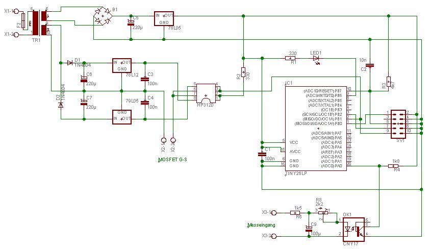

hab sowas schon gemacht. Bei Bedarf kann ich die Eagle-Datei posten
Ja, das wäre nett! Wozu der Optokoppler beim messeingang? Ein einfacher Spannungsteiler sollte doch eigentlich auch funktionieren? Oder wolltest du das ganze wirklich galvanisch getrennt aufbauen? Hab zu dem HP3120 gerade auf die schnelle nix gefunden was das ist. Wäre nett, wenn du noch mal eben die Fragen klären konntest ;)

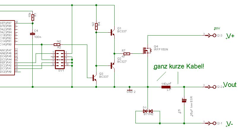

Enrico wrote: > Was mach ich wenn das Feld in der Spule schon früher zusammenbricht, > also bevor ich die Spule(eigentlich den Mosfet) (z.B. bei 100KHz PWM) > wieder abschalte ? Dann hast du eben einen lückenden Strom. Einfach ein paar Windungen drauf ... Kern darf nicht in die Sättigung kommen. Die Seite von Walter Schmidt wurde ja schon erwähnt. Meine Schaltung ist voll galvanisch getrennt und eignet sich zum Experimentieren mit Tiefsetzstellen (war auch als Laborversuch gedacht). Eine Alternative Ansteuerung sieht so aus wie im Bild

Hallo erstmal Bei tief2.jpg stimmt was nicht. Die 50V von V+ werden über den MOSFET gen Masse kurzgeschlossen. Trenne diese Verbindung von Spule/FET zu GND und lege GND an V- an, und es gibt einen Buck-Converter. Als Treiber würde ich einen High-Side-Driver ala IR2110 o.ä. verwenden. Mit nem Tiny26 wird das wohl ein Voltage Mode Teil, d. h. immer Stabilität. Die Spule würde ich so groß wie möglich machen (gibt weniger Ripple) und dann versuchen, diese per Softwarefilter rauszurechnen. Aber wenn das Peltier Element wirklich mit ner einfachen PWM klarkommt, dann ist das hier mit Kanonen auf Spatzen schießen. Gruß Marco
Tief2 ist schon OK GND hat nichts mit V+ und V- zu tun, ist lediglich Signalmasse.

Sorry das ich noch etwas zu dem jpg Bild tief2.jpg fragen muss, (Beitrag ist mehr als 6 Monate alt.) Aber ich komme einfach mit der GND Leitung nicht klar, wie würde die schaltung aussehen wenn man nur diese 50 Volt hätte, also davon auch die Betriebsspannung für den uC bereitstellen müsste. In meinen versuchsaufbau hatte ich zwei Spannungen, einmal über usb zu meinen Atmege8 der dann das Gate taktet. Und einmal eine andere Spannung 15 Volt die ich dann an dem Mosfet angeschlossen habe. Dabei musste ich aber die Masse vom Atmel an den AusgangsPlus anlegen, erst dann ging es. Also das verstehe ich nicht so ganz. mfg
