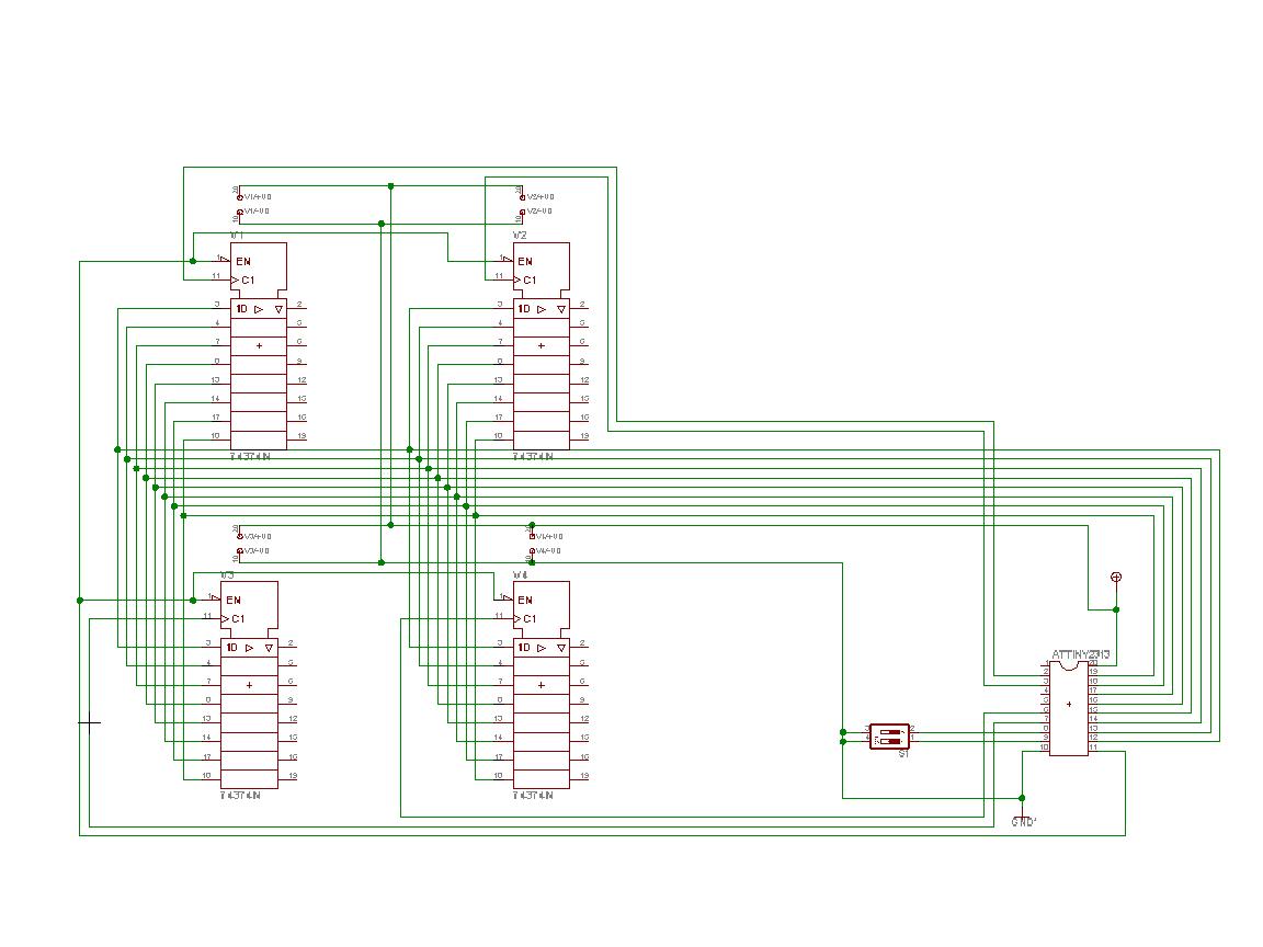

von Maik (Gast)
ich habe mal fix die schaltung gezeichnet,  ist das so richtig. oder
wird das niemals gehen.
maik
von Stefan (Gast)
> soll der PIC16F84 gegen einen ATTiny2313 ausgetauscht werden
Das könnte rein theoretisch sogar gehen. Der PIC16F84 hat 13 IO-Pins und
der ATTiny2313 hat max. 18 IO-Pins. Vom Takt her lassen sich beide mit
20 MHz betreiben und Timer haben beide. ROM und RAM mässig ist der AVR
"fetter", d.h. ein PIC Programm sollte nach Umschreiben auch in den AVR
passen.
> 16x16 Led´s plus 2 Schalter
Ist schon heftig viel für die paar µC Pins. Wieviele LEDs (oder was
sonst) sind derzeit angeschlossen? Allein für die LED-Matrix bräuchtest
du ja 16+16=32 Pins bei normalem Multiplexing bzw. 17 bei
Charlieplexing.
Abgesehen davon, dass der µC beim Stromfressen begrenzt ist und es bei
vielen gleichzeitig leuchtenden LEDs (16*16=256! * 10 mA = 2,56A!!)
kritisch wird.
Oder sind da noch Porterweiterungen (=> mehr IO-Pins) und Treiber-ICs
(=> weniger Strom am µC) im Schaltbild?
von Stefan (Gast)
> oder wird das niemals gehen.
Ja. Schon bei dem Schalterteil hast du einen fetten Kurzschluss drin!
Mehr zum Anschluss der Schalter:
http://www.mikrocontroller.net/articles/AVR-Tutorial:_IO-Grundlagen
von Maik (Gast)
das mit den lasten hab ich mir auch schon überlegt, und da wollt ich
dann transistoren reinbauen,
ich hab mal schnell schalter geändert. im anhang
von Unwissender (Gast)
Kann ich nicht bei dem Schalterteil die internen Pull-Ups aktivieren und
mir die beiden externen Widerstände sparen?
von Stefan (Gast)
Die 74374 kann man wohl als Porterweiterung nehmen. Hier ist ein Plan
für 8x8:
http://flitsservice.nl/phpBB/viewtopic.php?t=17727&view=previous
Du musst im Datenblatt schauen, wieviel Strom der 74374 pro Pin und
insgesamt liefern ("Row-74374") oder versenken ("Column-74374") kann.
Ich befürchte mit der 16x16 Matrix bist du über dem Limit. Du hast ja
mit 16x16 den vierfachen Stromhaushalt wie mit 8x8, aber du hast nur die
doppelte Anzahl 74374 (4 statt 2).
von Stefan (Gast)
Nein. Du hast dann immer noch eine direkte Vcc-GND Verbindung egal wie
die Schalter stehen.
von Stefan (Gast)
Stopp! Habe mich verkuckt und die Beschriftung oberhalb der 74374 falsch
gelesen!!! Dein Bild ist für meine Augen zu klein ;-)
Die Schalter müssten funktionieren, auch im ersten Plan, wenn interne
Pullups benutzt werden.
@Stefan
Hmm, verstehe ich nicht, wenn ich die Ports auf Eingang schalte, die
Pull-Ups aktiviere (sind dann das Pendant zu den 10kR extern) und die
Schalter gegen Masse laufen lasse, hab ich doch keinen direkten
Kurzschluss, oder irre ich mich?
von Maik (Gast)
also könnte ich dann so nach plan löten. ohne das ich dann noch was
ändern muss.
von Stefan (Gast)
Ich würde noch ein paar Meinungen abwarten und Datenblätter wälzen oder
mal vorsichtig auf einem Steckbrett loslegen und messen. Ich bin nicht
so für's direkt löten ;-)
Und du musst dir noch Gedanken machen über Netzteil/Stromversorgung,
Taktquelle (intern<->extern), Resetbeschaltung, 100nF
Abblockkondensatoren bei Vcc an ICs sowie wie und mit was du den
Attiny2313 programmieren willst. Es gibt bei AVRs günstigerweise die ISP
Methode (In System Programming)
http://www.mikrocontroller.net/articles/ISP
http://www.mikrocontroller.net/articles/AVR_In_System_Programmer
von Εrnst B. (ernst)
Ich würd die Matrix statt 16x16 als (elektrisch) 8x32 aufbauen, die
physikalische LED-Anordnung natürlich bei 16x16 lassen.
Bei nem 1:16 Multiplex wirds schon recht schwer, ne vernünftige
Helligkeit herzukriegen, bei 1:8 ist da einfacher. Einfach mal das
Datenblatt der LEDs zu Rate ziehen, denen kann man zwar im gepulsten
Betrieb nen höheren Strom zumuten, aber 16-Facher Strom ist dann
meistens doch nicht erlaubt.
Und du brauchst dann nur 8 Mosfets/Transistoren für die Zeilen, spart
nochmal ein paar cent.
Noch ein Tipp: Du kannst in eagle die GND+VCC symbole mehrfach im
Schaltplan verwenden, die werden automatisch verbunden. Einfach mit dem
Kopier-Werkzeug auf das GND Klicken. Spart die langen unübersichtlichen
Versorgungsleitungen im Plan.
/Ernst

von Stefan (Gast)
Den Vorschlag von Ernst, statt 1:16 1:8 zu verwenden, finde ich klasse.
Hast du (Maik) schon überlegt, wie die Schaltung dann aussehen würde?
Ich denke, es sind ein 74HC374 mehr und ein IO-Pin mehr für dessen
CLK-Signal erforderlich.
