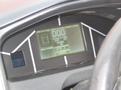

Also der Beitrag ist ja schon Uralt aber egal :-D Also ich habe In Langen Nächten und vielen Monaten 3 Versionen von Tachos gebaut. Der erste Tacho (Bld 1) war mit zwei Displays 240x64 Pixel. Der zweite Tacho (Bld 2) war mit einem Display 240x128 Pixel. und nachdem mir aber beide nicht gefallen haben dachte ich mir bauste halt zusätzlich zu den 240x128 pixel noch 2 Nokia 6100 Displays ein in Farbe. Das ganze hat der TÜV Abgenommen und Eingetragen (Natürlich nicht ohne Hinternisse). Das ganze system liest zur hälfte das ECU aus und wertet die Daten aus. der andere Teil ist halt wo welche Birne defekt ist (ohne shunt widerstand oder so) welche Tür auf ist. Ob Licht an ist und so weite.!!! Das ganze war Technisch so gut gelungen das selbst der TÜV die Hände Übern Kopf zusammen geschlagen hat. Also dann mal Los malsehen was ihr so habt. LG: Andre
Andre V. schrieb: > Das ganze hat der TÜV Abgenommen und Eingetragen (Natürlich nicht ohne > Hinternisse). Darf ich mal nachfragen, wie das gelaufen ist? Was genau wollte der TÜV von dir sehen, was haben die von dir verlangt?
Hay Karl heinz Buchegger Also diie erste bedingung war eine Tachoeichung direkt vom Eichamt bei uns um die Ecke. (Was Natürlich Geil war, da man sieht ob man es richtig Rechnen tut im AVR :-) ) Und dann wussten sie nicht mehr weitrer den es gibt keine Paragraphen bei der Dekra die Tachos Beinhalten. Also musste ich das so Bauen das alle Warnleuchten wie Batterie=Rot, Blinker=Grün, Öl=Rot, Bremse=Rot etc. in den Orginal Farben Leuchten. Das ganze war am ende auch nur ein 21´iger Gutachten. MFG: Andre
Das heißt dann aber auch, das die Leute vom TÜV sich nicht für die Elektronik bzw. möglicher Interaktion mit der restlichen (originalen) Autoelektronik interessiert haben? (Das ist jetzt für mich der spannende Teil) PS: Deine Tacho-Anzeigen sind wunderschön anzusehen.
Nein Haben sie Leider nicht. Für sie war Ausschlaggebend ob alles Funktioniert wie beim Normalen (Orginal) Tacho. Die Leute beim Eichamt haben mich 1 Stunde festgehalten und wollten wissen wie das ganze Funktioniert. Das war schon ein schönes Gefühl :-) LG: Andre PS: Aus dem ECU Lese Ich nur Motor Daten. Und die Geschw. aber Leider nur in Meilen die ich AVR erst Umrechnen muss da Es Ungenau geht.

Karl heinz Buchegger schrieb: > Das heißt dann aber auch, das die Leute vom TÜV sich nicht für die > > Elektronik bzw. möglicher Interaktion mit der restlichen (originalen) > > Autoelektronik interessiert haben? Ja das interessiert den TÜV erst bei Autos ab BJ 2005 laut meinen TÜV Prüfer. @Andre V. (Firma: -----) (fichte) Das ist ja ein Klasse Projekt von dir. Sieht richtig schick aus. Lässt du dich über dieses Projekt noch mehr aus oder soll alles geheim bleiben. ;) In welcher Automarke hast den Tacho eingebaut?
@ Pezi Ist in einem Nissan Almera Bj. 95 Verbaut. Was soll ich zu dem Projekt noch sagen? Geheim ist es nicht, wer sich für was interessiert muss nur was sagen, dann stelle ich was rein. Wir sind ja alle irgendwo eine Gemeinde, die Elektronik lieben. Von daher habe ich kein Problem damit. LG: Andre
