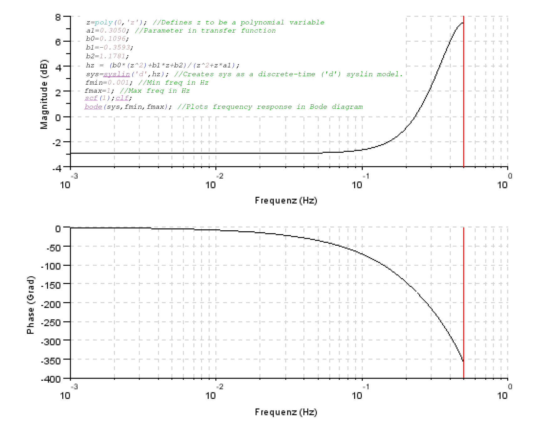

Entzerrer (optional)
In einer Arbeit der Hochschule Heilbronn zur GMSK-Demodulation mittels FPGA wird vor dem eigentlichen Demodulator ein einfaches IIR-Filter als Frequenzgangentzerrer vorgeschlagen, mit diesem Frequenz- und Phasengang und dieser Gruppenlaufzeit. Die Übertragungsfunktion lautet:
- [math]\displaystyle{ H(z)=\frac{0{,}1096-0,3593\cdot z^{-1}+1{,}1781\cdot z^{-2}}{1+0{,}3050\cdot z^{-1}} }[/math]
