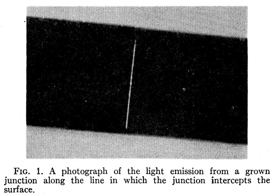

Weiss nicht, ob es schon einmal gepostet wurde. Bin gerade zufällig
darauf gekommon.
Hier ist ein Paper, welches die Lichtemission im Avalanche-Breakdown
erklärt, die Du unter dem Mikroskop beobachtest.
https://journals.aps.org/pr/abstract/10.1103/PhysRev.102.369
Zwei der Figures im Anhang. Interessantes Spektrum. Ich hätte erwartet,
dass es beim direkten Übergang (3.4 eV) noch Features gibt, aber evtl.
werden die Photonen re-absorbiert.
von Richard K. (richi123)
Nein, ich glaube das hatten wir noch nicht.
Interessant...
