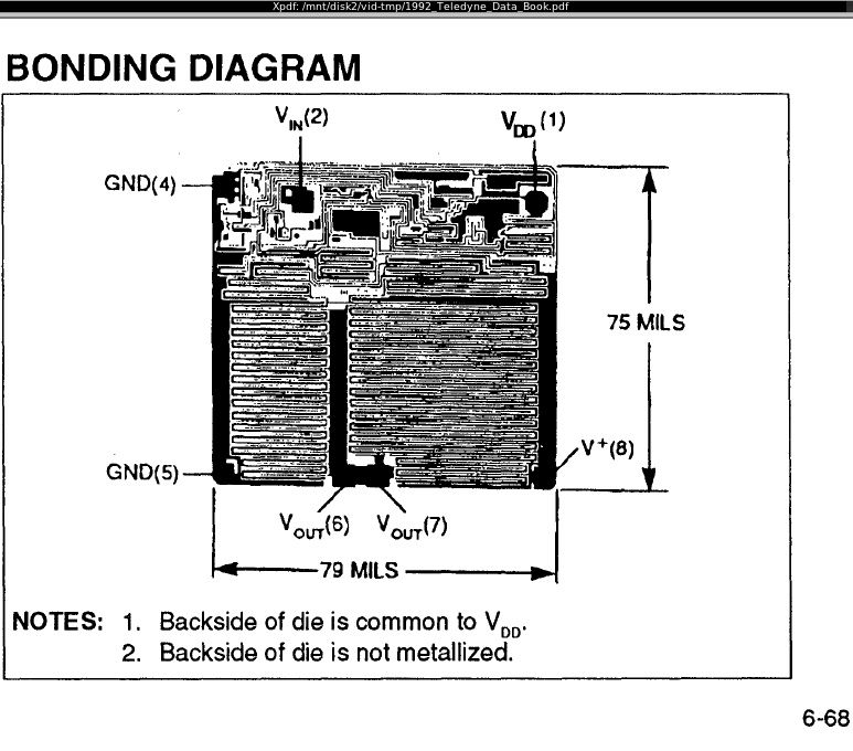

Richard K. schrieb:> Den Gatetreiber TC4429 füge ich mal hier ein.>> https://www.richis-lab.de/TC4429.htm>> Bauteil kam von Marek.
teledyne semiconductor -> teledyne components -> telcom -> ...
jetzt steht eben microchip drauf
>>> Der TC4429 ist ein von Microchip entwickelter Gatetreiber.
Danke für den Hinweis, werde ich gleich noch aktualisieren!
Interessant, dass sie die Metalllage aber dann noch angepasst haben, um
das Microchip-Logo und den Schriftzug zu integrieren.
Abdul K. schrieb:> Ist der Chip noch genauso groß wie bei Teledyne?
Der Datenblattausschnitt sagt 79x75mil, das sind 2,01x1,91mm. Ich habe
"2,0mm x 1,9mm" gemessen. Daran hat sich also nichts geändert. Das Bild
der Metalllage sieht auch sehr ähnlich aus.
Abdul K. schrieb:> Neue Masken erstellt, nur um das Logo zu ändern?? Ich dachte das wäre> teuer.
Mich wundert das auch sehr. Daher ging ich auch erst davon aus, dass es
ein Microchip-Design ist.
Ich könnte mir vorstellen, dass man das Design auf einen anderen
(aktuelleren) Fertigungsprozess umstellen und daher die Masken sowieso
anfassen musste. Oberflächlich blieb das Design gleich, aber gewisse
Feinheiten waren anzupassen und in dem Zusammenhang hat man dann auch
die Beschriftung angepasst. Eine Vermutung meinerseits...

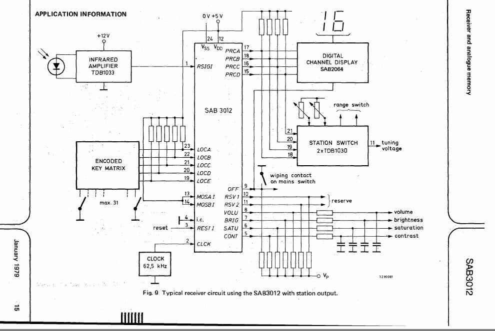

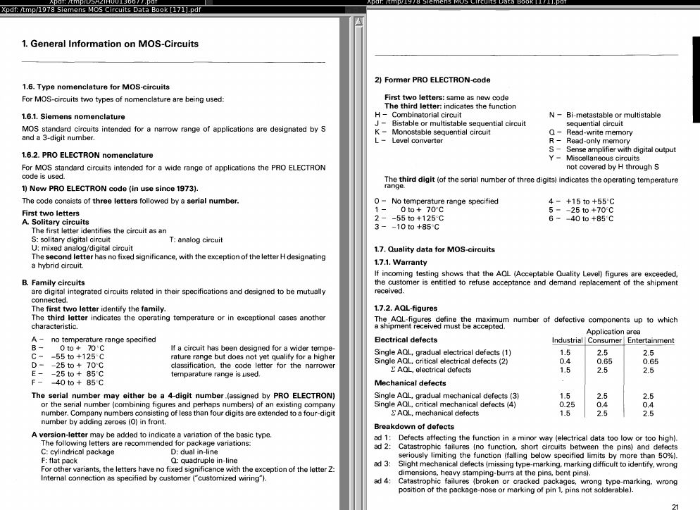

Der SAB3012 ist etwas mysteriös, er wird als TV-Fernbedienungsbaustein
von Philips gefunden, aber ein IC in dem Gehäuse für Consumerelektronik
scheint mir etwas teuer. Zumal das V906-V2 eher in Richtung Siemens
weist, wäre also quasi ein Forschungsauftrag :).

Der SAB3012 erinnert mich so vom Feeling her an Nebenstellenanlagen der
Post. Mit denen hatte ich so ca. 1984 zu tun. Relaisgräber mit
PMOS?-Steuerchips. Richtige Datenblätter hatten wir für die nicht. Es
gab nur Relais-Ablaufpläne ähnlich einer heutigen SPS-Steuerung. Die
Pläne ähnelten denen der heutigen Kfz-Schaltpläne.

Abdul K. schrieb:> Der SAB3012 erinnert mich so vom Feeling her an Nebenstellenanlagen der> Post. Mit denen hatte ich so ca. 1984 zu tun. Relaisgräber mit> PMOS?-Steuerchips. Richtige Datenblätter hatten wir für die nicht. Es> gab nur Relais-Ablaufpläne ähnlich einer heutigen SPS-Steuerung. Die> Pläne ähnelten denen der heutigen Kfz-Schaltpläne.>> Das erste IC bei der Post war übrigens ein 4-Bit Zähler für die damals> gerade eingeführte Begrenzung der Gesprächszeit auf Abrechnung in> Takten. Kürzere Takte waren für Ferngespräche. Beim Ortsgespräch zählte> das Ding alle 30 Sekunden eins weiter.> Vor dieser Zeit rief der Metzger von zuhause nur alle paar Tage mal an> und ließ dazwischen den Hörer einfach daneben liegen. So konnte man> immer quasi kostenlos telefonieren.
Interessante und amüsante Hintergrundgeschichte! :) Mal sehen was sich
darin findet...
Richard K. schrieb:> Abdul K. schrieb:>> Der SAB3012 erinnert mich so vom Feeling her an Nebenstellenanlagen der>> Post. Mit denen hatte ich so ca. 1984 zu tun. Relaisgräber mit
O.K. Das Teil ist älter ;)
ftp://bitsavers.informatik.uni-stuttgart.de/components/philips/_dataBook
s/1979_Philips_Semiconductors_and_Integrated_Circuits_Part_6b_ICs_for_Di
