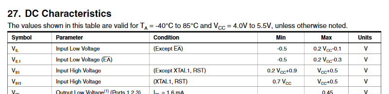

Das flashen war aber oft Glückssache, mal gings auf Anhieb, oft
gar nicht.
Hatte immer an Pin 31 EA/VPP 5 Volt anliegen, wurde aus den
Datenblättern nicht recht schlau, sollten es besser 12 V auch beim
seriellen flashen sein?

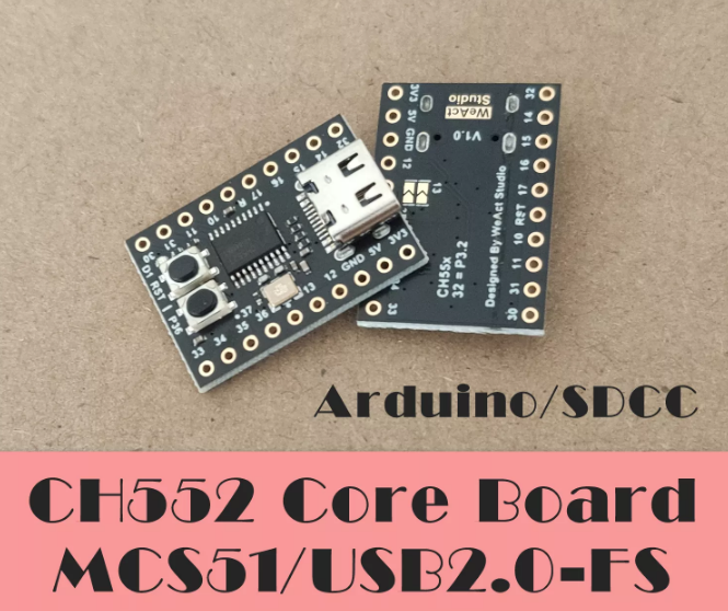

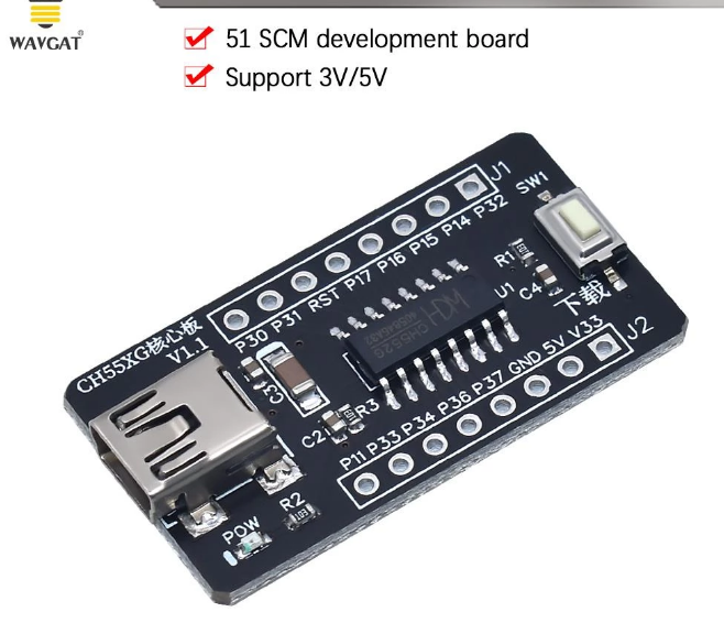

> CH552
wenn es den auch in DIL 40 -Ausführung gäbe wäre es schon zu überlegen.

Wo das Datenblatt zudem eine Endurance von 10,000 Write/Erase Cycles
verspricht.
> wurde aus den Datenblättern nicht recht schlau
Ich finde, das ist dort im Datenblatt recht eindeutig: nur im Kapitel 22
"Programming Interface – Parallel Mode" ist eine Vpp mit 12V angegeben.
Sonst it lediglich die Rede von VCC und VIH. Und auch diese beiden sind
klar spezifiziert...
