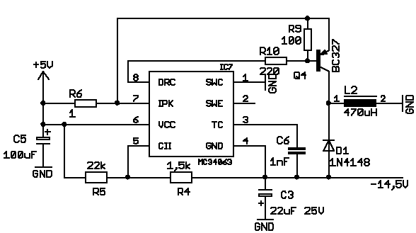

von Benedikt K. (benedikt)
Ich verwende fast immer einen MC34063. Entweder als Invertierenden
Wandler um eine negative Spannung zu erzeugen, oder als Stepup +
Ladungspumpe um eine positive + negative Spannung zu erzeugen (wird bei
vielen TFTs benötigt).
Der MAX749 sieht aber interessant aus, ist nur relativ teuer.

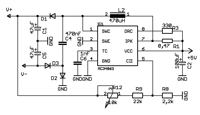

Das hier ist die bipolare Version.
TFTs benötigen meist +15V und -10V bis -15V.
LCDs meist bis etwa -25V (deckt etwa 95% aller LCDs ab, bis -30V rund
99%).
Farb LCDs benötigen meist eine positive Spannung von bis zu +40V. Diese
sind aber eher selten, da diese schnell durch TFTs ersetzt wurden die
bessere Eigenschaften haben.

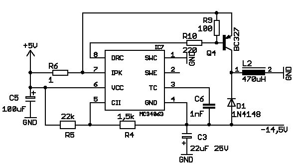

Und hier die negative. Wenn man R5 durch ein Poti ersetzt kann man die
Spannung verstellen. Wenn man zusätzlich das Ende von R5 nicht an 5V
sondern über ein RC Glied an einen PWM Ausgang hängt, kann die Spannung
noch per Software um 0-5V feineinstellen.
Beide Schaltungen habe ich getestet, die funktionieren.
Bei der bipolaren Version ist zu beachten, dass nur die positive
wirklich stabil ist, und dass C4 eventuell pfeift, wenn es ein billiger
Keramikkondensator ist (hatte ich schon ein paarmal das Problem).
Bei der negativen ist zu beachten, dass C3 nicht zu klein sein darf,
sonst startet die Schaltung nicht, wenn zuviel Last gegen 5V dranhängt.

von M. K. (kichi)
@ Benedikt K.
Am schönsten wäre natürlich die bipolare Version, da man damit die
meisten Anwendungsfälle abdecken kann. Aber die scheint nicht wirklich
geeignet zu sein, oder wie instabil ist die negative Spannung? Falls das
Teil bei einem Monochrom-LCD zum Einsatz kommt sollte die ja schon recht
gut sein, denke ich. Und es lassen sich ja auch nicht beide Spannungen
getrennt einstellen, oder verwendest du noch ein Poti auf einer Seite?
Kannst du auch was über die Ströme aussagen, die der Regler liefern
muss? Ich denke es ist nicht viel, aber sicher bin ich mir nicht.
von M. K. (kichi)
Edit geht grad nicht...
Ich habe mal nach Alternativen zur MC34063-Bipolar-Lösung gesucht. Ganz
gut gefallen mir:
LT3463
LT1945
LT3466
in dieser Reihenfolge. Gerade der LT3463 benötigt nur wenige zusätzliche
Komponenten, kann prima über Potis eingestellt werden und ist preislich
nicht zu abgehoben (2,86 bei Digikey). Der MAX749 ist zu teuer, da hatte
ich zuvor nicht nachgesehen.

von Michael K. (Gast)
@ Benedikt
Weißt du wie viel Strom der pos./neg. Regler liefern muss bzw. wie viel
die Displays ziehen?
Im mA Bereich. Neuere sind meist auf Low Current ausgelegt (PDA, Handy
usw.), da sind es oft <1mA. Ältere benötigen teilweise bis 10mA, wovon
das wenigste aber vom eigentlichen LCD verbraucht wird, sondern das
meiste von der Schaltung zue Erzeugung der Teilspannungen.
