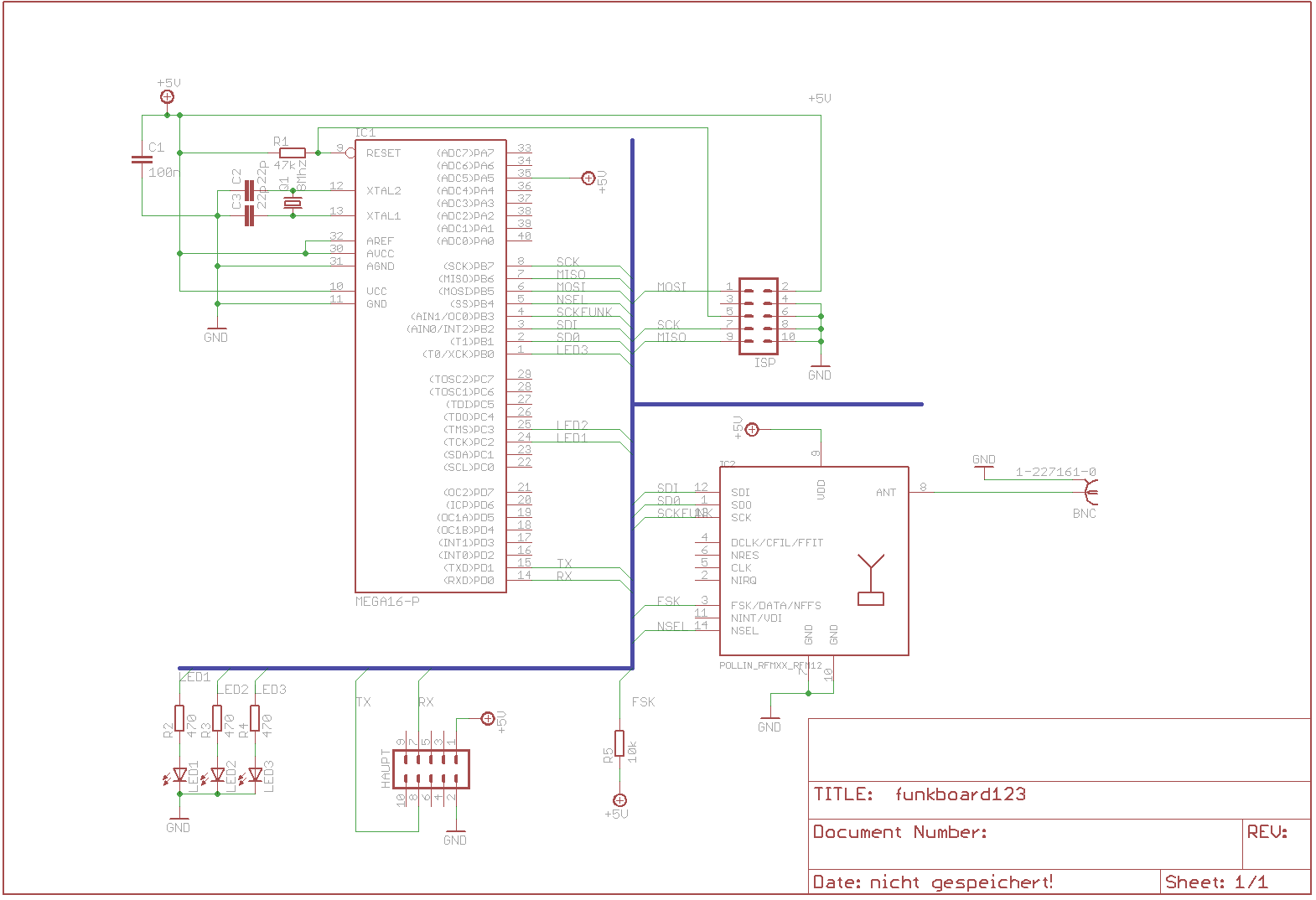

Hallo Ich habe auf Basis des RFM12 und einem ATmega32 ein kleines, leistungsfähiges und preiswertes Funkmodul entwickelt, das ich auf meiner Webseite für andere Bastler zur Verfügung stellen will. Bitte nicht falsch verstehen, ich will an dieser Stelle keine Werbung machen oder irgendeinen Profit herausschlagen! Das ganze ist ein reines Hobbyprojekt von mir. Ich habe nur immer wieder gesehen, dass hier viele Bastler Probleme mit dem RFM12 haben. Um der Community quasi etwas zurückzugeben habe ich Dokumentation, Schaltpläne und Sourcecodes online gestellt. -------------------------- Um was handelt es sich? Das Funkboard ist eine kleine Platine und setzt sich im Wesentlichen aus dem RFM12, einem ATmega32 und etwas Peripherie zusammen. Der AVR übernimmt die komplette Ansteuerung und verwandelt die Schaltung in eine Art Funkmodul-"Blackbox". Dieses kann man dann sehr einfach in den verschiedensten Projekten wiederverwenden. Externe Mikrocontroller (und ihre Programmierer ;-) ) müssen sich nicht mit der Ansteuerung des RFM12 auseinandersetzen. Das alles übernimmt der AVR. Man übergibt der "Blackbox" lediglich die zu übertragenen Daten. Initialisierungen, Puffern, Checksummen, Empfangsquittierungen, etc. läuft alles intern ab. Das ganze lässt sich natürlich in vollem Maße konfigurieren. Man hat per Software über den AVR Zugriff auf fast alle Einstellungen des RFM12 und des AVRs. Kernmerkmale: - 434MHz Sende-/Empfangsfrequenz - Halbduplexfähig - Reichweite bis einige hundert Meter - SMA Antennenanschluss vorgesehen - 32*34mm Abmessungen, steckbar durch 2 Stiftleisten im 2,54mm Raster - Funknetzwerk mit bis zu 125 Modulen möglich! - Ansteuerung über UART, I2C und SPI in Planung - Konfigurationen des AVRs und RFM12 ohne Neuprogrammierung änderbar - Übertragungssicherheit von nahezu 100%! - Schnelle Sende-Empfang-Umschaltzeiten von ca. 1,5ms - PC Terminalprogramm zum Testen und Konfigurieren - 3,2V - 5,4V Betriebsspannungsbereich - Ca 10mA Stromverbrauch (nicht gemessen), 2 Schlafmodis bis 25µA! Das ganze ist noch nicht ganz fertig. Funktionieren tut aber alles so weit wie beschrieben. Hoffe damit dem ein oder anderen helfen zu können. Über konstruktive Kritik freue ich mich natürlich besonders :-) Alles weitere unter: http://www.flashcraft.de Ein Bild der mit EAGLE 3D gerenderten Platine: http://flashcraft.de/images/user_images/funkboard/funkboard_start.png (Oberseite, RFM12 nur mit Bestückungsdruck sichtbar)
Hallo, das sollte keine prinzipielle Kritik sein, jedoch wäre es nicht zielführender, einen Mega48 oder so zu verwenden, als einen Mega32, der doch einiges mehr kostet. Ich denke nicht, daß für die einfache Aufgabe der Speicherplatz des Mega32 wirklich gebraucht wird, und daß ein Mega48 das auch problemlos schaffen könnte.

>Ich denke nicht, daß für die einfache Aufgabe >der Speicherplatz des Mega32 wirklich gebraucht wird, und daß ein Mega48 >das auch problemlos schaffen könnte. Na dann setz Dich mal hin und mach mal.

>So einfach wars dann doch nicht ;) >Ich habe auch lange überlegt welchen µC ich verwende. Ein Mega48 ist >definitiv zu klein. Da kommt schon etwas an Code zusammen. >Der Flash des Mega32 ist zu ca. 70% voll, macht also ca. 23kB. >Kleinvieh macht auch Mist, und die Datenpufferung sowieso. >Weil ich sowieso noch einige Mega32 in DIL herumliegen hatte und damit >sofort mit einem 1:1 Testaufbau starten konnte fiel die Wahl dann auf >den. Verstanden, code ist auch konfortabel geschrieben. Sollte interesse bestehen, ich wäre interessiert, so ein modul im 2-3 Euro bereich (ohne RFM12) zu entwickeln, und auch abzugeben, mit RFM12 aufgelötet.
Hallo Florian - klasse Projekt! Aber wie kommst du darauf, daß der Flash des Mega32 bereits zu 70% voll ist? Habe deine Sourcen gerade mal bei mir compiliert und ich komme da nur auf ca. 9KB!
Wenn Volker recht hat, dann passt ja noch ne Menge rein. Ist wohl nur eine Frage, welche Compiler Optionen man verwendet (-O0 bis -Os). Du hast den richtigen Weg gewählt: erst mal sehn, wie groß der Gesamtcode wird, und dann kann man die Datenpaketgröße immer noch anpassen !! Bin gerade dabei einen FEC Algorithmus mit Convolutional Encoder mit Constraint Length von bis zu 7 auf TX Seite und auf RX Seite mit einem Viterbi Dekoder zu entwickeln. Sollte schon in einen ATmega32 passen. Vielleicht kann man den dann noch da rein packen. Nochmals: Tolles Projekt und Respekt !!!! Gruß Manni

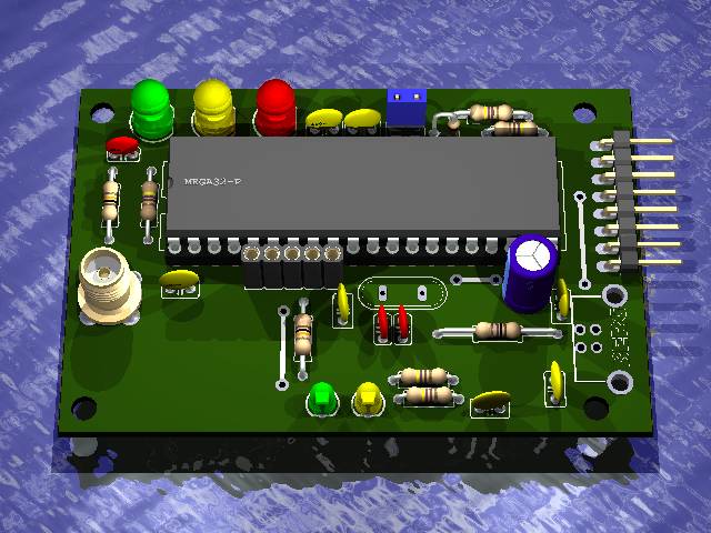

Nochmal ich ;-) Weil es einige Anfragen zur Platine gibt habe ich nun dazu einen kleinen Abschnitt auf meiner Webseite angefügt. Dort werde ich das dann laufend aktualisieren wenn sich in der Richtung etwas tut.

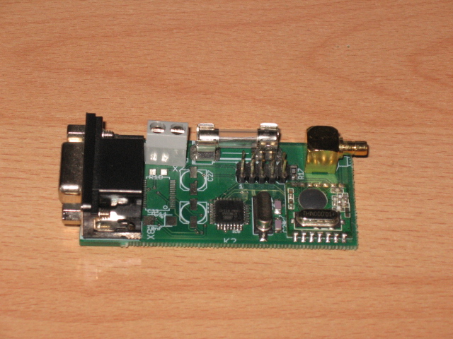

Soooo :-) Die Prototypen sind eingetroffen und getesetet worden. Gibt noch ein paar Bugs und Dinge die noch verbessert werden können aber im Großen und Ganzen bin ich doch recht zufrieden, die Spezifikationen erfüllt es :-) Was mir mehr Kopfzerbrechen bereitet ist der Verkauf von Leiterplatten (bestückt + restliche Komponenten zum selber Löten). Das lasse ich nun sehr wahrscheinlich bleiben, es wird also keine Leiterplatten oder teilweise fertige bis komplett fertige Funkboards zum Kaufen geben. Die ganze Rechtslage ist mir doch etwas zu heiß. Ich kenne mich mit dem Verkauf von "Bastlerzeug" nicht genug aus um einen Verkauf zu wagen. In jedem Fall wäre wohl ein Gewerbeschein nötig, da sich der Verkauf nur bei etwas größeren Stückzahlen lohnt (>50, die hätte ich jedoch wohl). Dazu kommen noch die EMV-Richtlinien, die bei einem Funkmodul ja mal mehr als heikel sind...usw. Unterm Strich zu viel Aufwand und Risiko für das Ganze,... Eigentlich schade,...
Wer auf ATMega 8 in DIL gehen möchte kann folgendes nachbauen Testboard: http://comwebnet.weimars.net/index.php?option=com_content&task=blogsection&id=2&Itemid=49

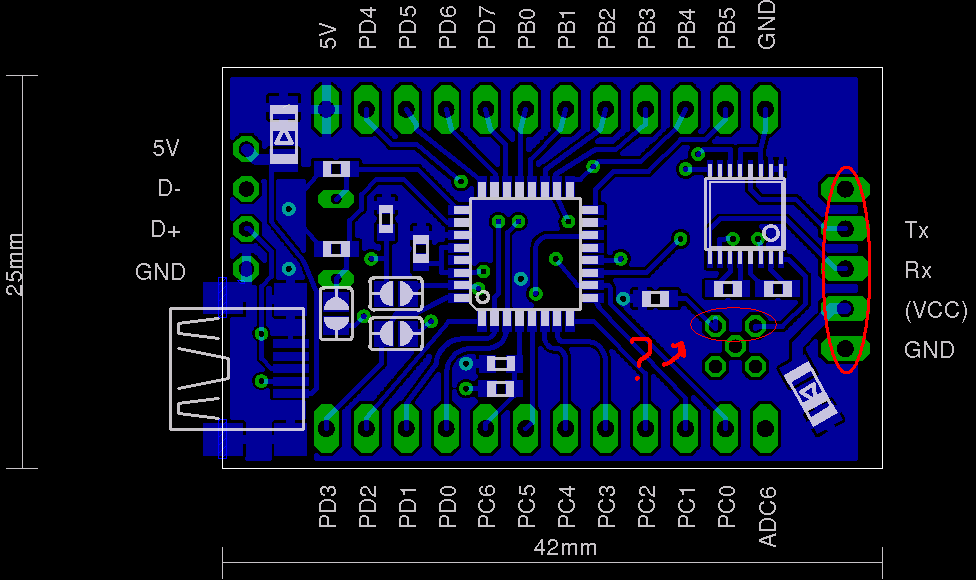

Hey alle miteinander!! Ich wusste bis eben nichts von dem Thread hier, ich hab das hauptsächlich im Roboternetz verfolgt, dort gibt es quasi "den gleichen" thread. Da ich dort eine Sammelbestellung organisiert habe, möchte ich das natürlich auch hier anbieten. Angeboten werden original Flashcraft-Funkmodul-Platinen und zusätzlich biete ich an die Bauteile (ohne das RFM12) an. die Bauteile kosten etwa 10 euro (reichelt.de halt den einkaufspreis+versandanteil) das RFM12 gibts auch zu haben, werden auch nochmal für die mitbesteller bei pollin.de bestellt. das mit den bauteilen: entweder alle, oder keins, zwischendinger machen mir zu viel arbeit sorry... ansonsten, einfach die "bestellungen" an Pr0gm4n ( ät ) gmy.de (gmx.de halt...) ich hoffe, ihr nehmt zahlreich teil, dann können wir den preis noch weiter senken!! denkt bitte daran, bestellungen, die nicht per e-mail erfolgen kann ich leider nicht wahrnehmen und ihr habt mit dieser e-mail auch noch keinerlei verpflichtungen uns gegenüber auch wirklich teilzunehmen... LG Pr0gm4n
Hallo, verstehe ich nicht. Ich dachte das Layout wäre heute erst online gestellt von Florian? Gruß
Verstehe an vielen Stellen nicht warum das so geroutet ist. Warum nicht die richtigen Pads für die SUB-D9 Buchse? Gibts doch als fertiges Bauteil.. Und ich verstehe nicht ganz warum da über den Antennenstecker geroutet wurde..nicht sehr elegant..
@Jörg T. Ist es auch. Zu dem Design selbst noch: Es funktioniert, allerdings ist es nicht gerade optimal geroutet, muss ich selbst zugeben. Mir ging es damals mehr darum das Ding überhaupts mal auf meinem Tisch liegen zu haben ;)
@Max: Ja das Routing ist nicht so toll geworden. Die SUB-D Kontakte sind aber Absicht (siehe Photo im Wiki) da man direkt eine Buchse anlöten kann.
Hallo, könnte bitte noch wer die "Top Seite" als Bild anhängen. Die "Bottom Seite" ist ja schon hier im Thread. Danke Peter
@Florian heisst das, man hat Dein Board layoutet und in einer Sammelbestellung in Auftrag gegeben? Warst Du auch daran beteiligt? Ist das dasselbe Board?
Oh, sorry, dachte das Layout sei das von Florian. Kann bitte wer Florians Board als Bilder einstellen. Ober und Unterseite. Vielen Dank, Peter

gibt es denn schon mehr bilder von den Modulen um sich einen besseren eindruck darüber machen zu können? Leider sind auf der Webseite immer noch keine verfügbar. gruß Ralf
@ Ralf Ja, einige Bilder werde ich bald online stellen sobald ich dazu komme :) Die Platine von Alex W. sieht gut aus ;)

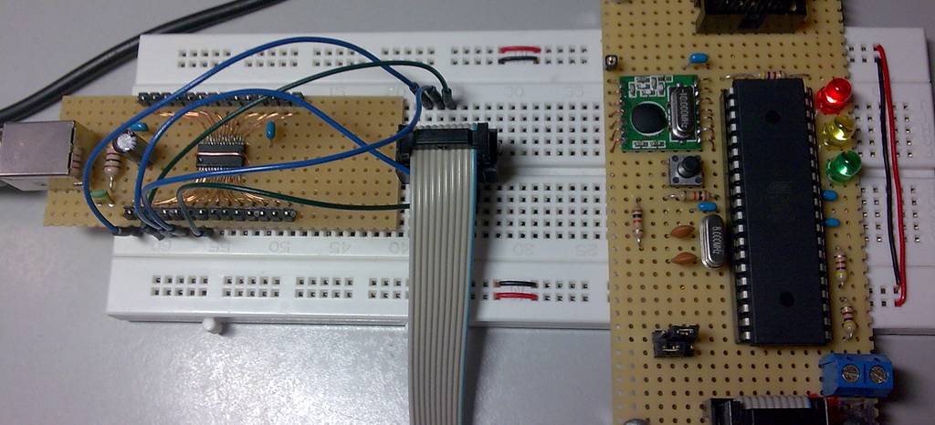

So, ich habe mir nun vorgenommen, das bestehende Projekt um ein USB-Interface zu erweitern. In Zusammenarbeit mit Peter F. gibts dann vielleicht in absehbarer Zeit neben der bisherigen Version eine weitere mit USB :)

Hallo zusammen, ich habe das Funkboard auf einem Steckbrett aufgebaut. Als Prozessor benutze ich den ATMega32 und ich verwende keinen Max sondern habe eine direkte Verbindung zu einem anderen ATMega32. Wenn ich die Spannung jetzt zuschaltet, leuchten alle drei LEDs kurz auf und danach leuchtet nur noch die "Power-Good"-LED. Der andere ATMega 32 sindet jetzt alle 3 Sekunden den String aus dem QuickStart-Dokument von Florian. 0x55 0xFo 0x48 0x61 0x6C 0x6C 0x6F Der String kommt auch beim ATMega des Funkboards an, aber die Transmitt-LED zeigt nichts an. Auch auf den Pins NSEL, SCK, SDI, SDO des RFM12s wird etwas übertragen, alle 3 Sekunden, wenn ich sende (Oszi). Ich habe versucht das Statusregister auszulesen, aber da kriege ich überhaupt keine Antwort. Ich weiß, dass das Auslesen nicht funktioniert, aber ich habe gelesen, das schon irgendeine Antwort zurück kommt. Das gleiche Problem hatte ich auch schon, als ich mir alles auf einer selbst geätzten Platine vor einiger Zeit aufgebaut hatte. Der mdsel-Pin liegt über einen 2,2MOhm-Widerstand auf +5V. Die Fuses sind so gesetzt: hfuses: 0xD9 lfuses: 0xDF und es ist auch kein JTag aktiviert. Ich habe erst die eeprom-file gebrannt und dann die hex-Datei. Beides habe ich nicht verändert. Die Baudrate meines sendenden ATMegas ist 9600 und die des Funkboard-ATMegas sollte ja auch standartmäßig bei 9600 liegen. Warum zeigen die Übertragungs-LEDs nichts an? Was kann ich noch überprüfen? Ich bin langsam etwas ratlos! Vielen Dank für eure Hilfe.
Moin Also so wie es sich jetzt für mich anhört, kannst du also gar nicht mit deinem Atmega32 kommunizieren, oder? Dann würde ich vorschlagen, dass du dir ein kleines Programm schreibst und flasht, dass nur die Kommunikation testet. (Also z.B. jede Sekunde einen Satz ausgeben oder bei eingehenden Zeichen eine LED togglen) Damit könntest du erstmal ausschließen, dass es an deiner Schaltung liegt. Die Software des Funkboards ist für solche grundlegende Fehlersuche eher weniger geeignet. Ich hab mal zwei Programme angehängt, die ich für so etwas benutzt habe. (Ich habe jedoch damit das Funkboard angesprochen, als es lief, aber das Prinzip ist das gleiche) Du musst natürlich im makefile die CLK und in main.c evtl die Baudrate anpassen. Einfache Fehler wie eine falsche CLK, aufgrund falscher Fuses oder Crystals kann man so auch mit einer Uhr aufdecken und einer toggelnden LED. Viel Erfolg
Also, ich habe jetzt einen max232 direkt an RX/TX des ATMega32 des Funkboards angeschlossen und sende von einem Terminalprogramm aus, Auf den ATMega habe ich dein Programm (Johannes Kreuzer) gebrannt und natürlich vorher im makefile den atmega32 und 8Mhz eingestellt. Es passiert aber nichts. Das verwundert mich jetzt noch mehr. Mit dem Oszi sehe ich das die Daten am ATMega ankommen, es üpassiert aber trotzdem nix. Ich habe dein Programm auch mal soweit abgeändert, das der ATmega mir alles direkt als Echo zurück sendet. Er sendet aber nur ein Leerzeichen zurück?!? Die Baudrate von 9600 habe ich gelassen.
Ich nehme es zurück: Er sendet überhaupt nichts zurück!
So nach einigem Hin und Her funktioniert jetzt die Kommunikation zwischen Terminalprogramm und Funkboard problemlos. Die LED lässt sich auch am Board toggeln, wenn ich ein bestimmtes Zeichen über das Terminalprogramm sende. Eigentliche Software wieder aufgespielt: Jetzt sende ich über das Terminalprogramm den String aus dem QuickStart-Dokument, es wird aber trotzdem keine Aktivität angezeigt. Mit dem Terminalprogramm vom Foob kann ich auch zum Board connecten, wenn ich den MDSEL-Pin auf High ziehe. Was könnte ich denn sonst noch probieren? Die Transmitt-Aktivität der LEDs wird aber auch angezeigt, wenn kein zweites Board in der Nähe ist oder? Leuchtet die LED auch, wenn z.B. das RFM12 kaputt wäre?
