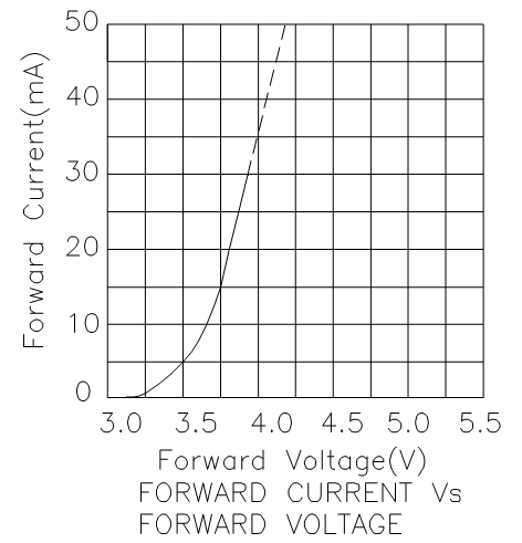

Nimm mal 5 LEDs parallel mit sagen wir mal 3.5V Vorwärtsspannung und je 30mA Strom an 12V an. Berechne den Vorwiderstand. Dann nimm an, daß 3 LEDs ausfallen und berechne den Strom durch die verbliebenen 2 LEDs wenn der vorher berechnete Vorwiderstand in der Schaltung ist. Fällt dir was auf?

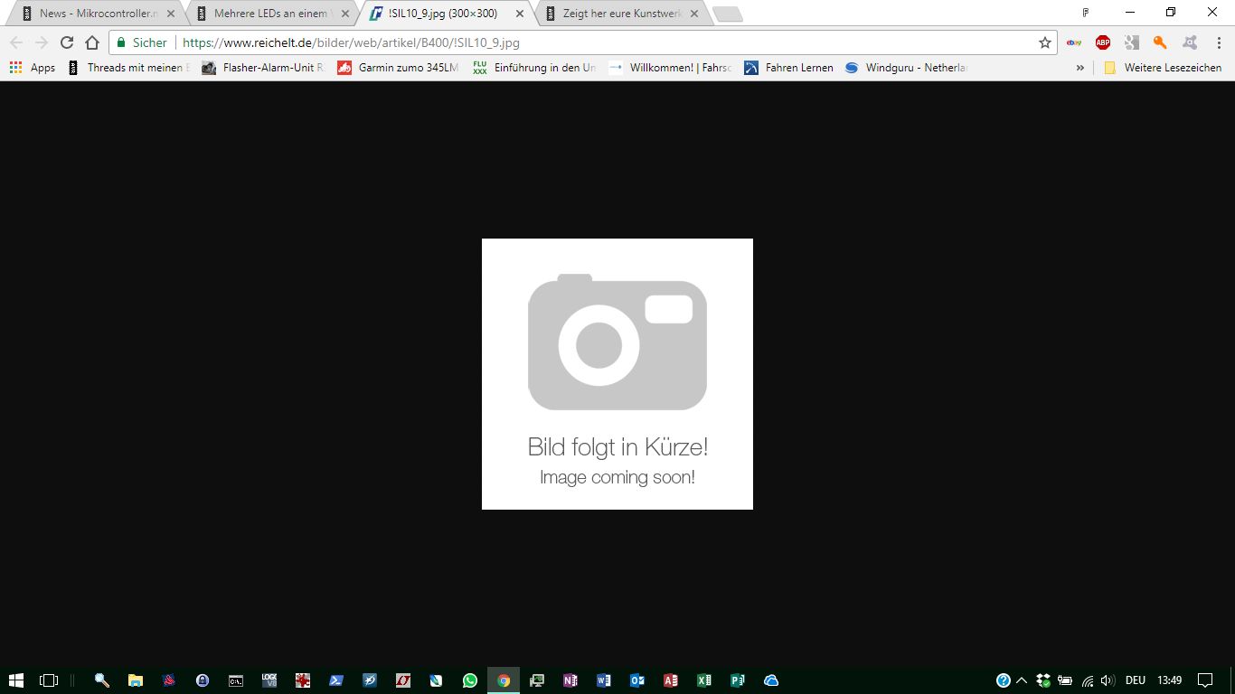

Thomas O. schrieb: > http://www.reichelt.de/bilder//web/artikel/B400/!SIL10_9.jpg Das sind immer die besten Links. Bravo!
#5116677
Von 2009?
batman schrieb: > Von 2009? Habe ich nicht gesehen und stand auch kein roter Text drunter. Also mal wieder auf eine Leiche rein gefallen.

Ein guter Wert sind 300mV über der Betriebsspannung. Damit sind die meisten Streuungen der LEDs ausgeglichen. Wenn es genauer sein soll: Einen FET als KSQ davorhängen.
Ingenieur schrieb: > Ein guter Wert sind 300mV über der Betriebsspannung. Damit sind die > meisten Streuungen der LEDs ausgeglichen. Wenn es genauer sein soll: > Einen FET als KSQ davorhängen. Ok, verstehe, also ca. 20 Ohm für jede LED in meinem Beispiel! Werde sogleich mal smd-widerstände bestellen.
#5118433
Das ist der Wert für GLEICHE LEDs und GLEICHEM Strom wohlgemerkt. Wenn die LEDs erwartungsgemäss etwas mehr auseinanderliegen, dann geht man mit der Spannung (und den Verlusten) höher.

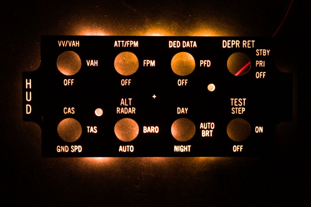

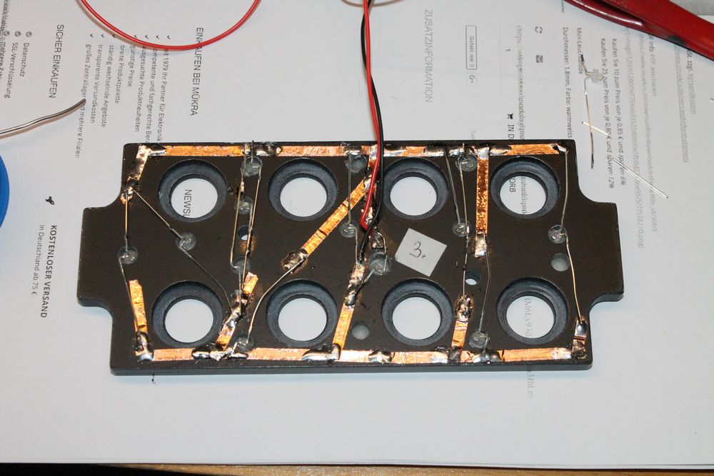

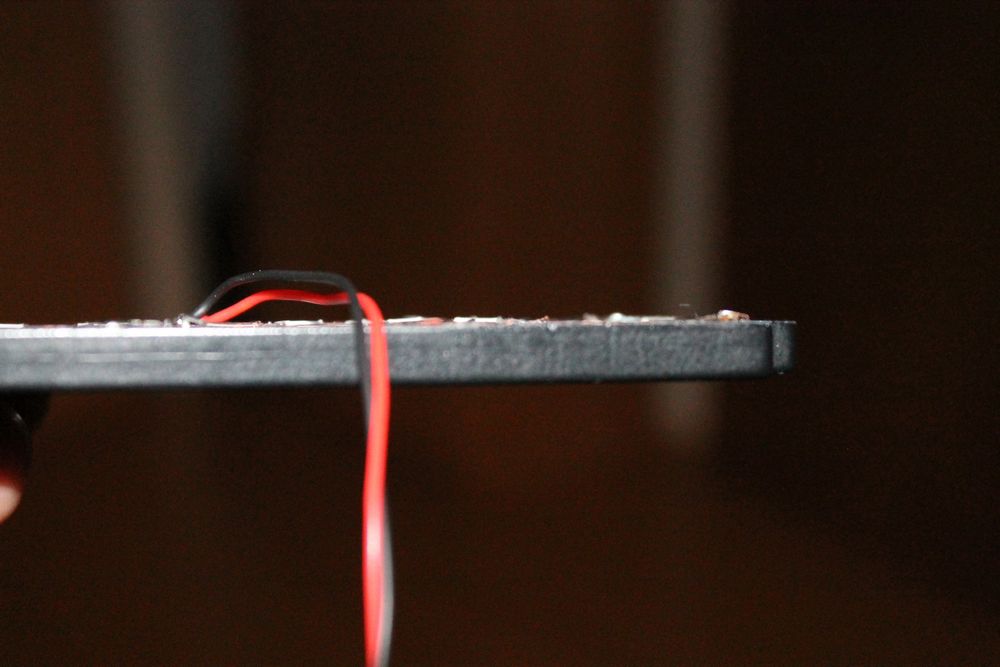

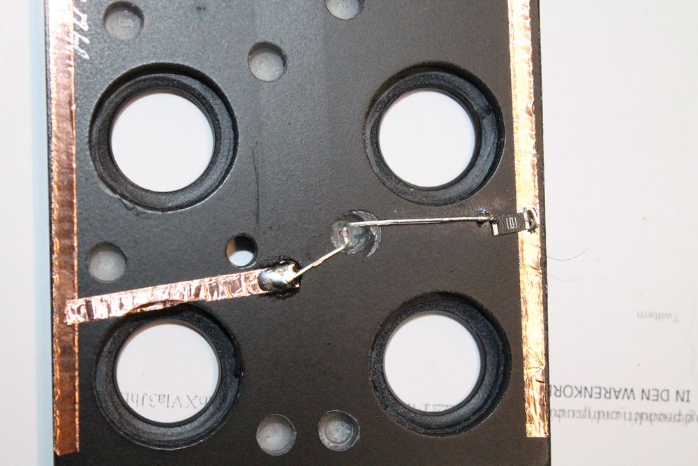

So dürfte es korrekt sein, oder? Bin offen für Verbesserungen.
Habe noch 2 Fragen: 1) Hat jemand einen Tipp, wie ich die Leiterbahnen am sichersten isoliere. Auf die Rückseite kommt nämlcih eine Aluminium-Backplate, die möglischt eng anliegen sollte. 2) Spricht etwas dagegen, vor die je mit Vorwiderstand gesicherten LEDs nochmals einen (logarithmischen) Drehpoti zu setzen (um zu dimmen). Es muß aber ein Drehwiderstand sein (glaube die elektronischen Dimmer haben allesamt Taster).
#5120209
H.D. M. schrieb: > So dürfte es korrekt sein, oder? Bin offen für Verbesserungen. LOOOOOOOL!!!!! Nicht böse gemeint, aber das könnte ein Bild aus einer Gallerie der 100 krassesten Murksereien sein. Der Grund ist keine Gehässigkeit, sondern schlicht der, dass SMD-Widerstände nicht dafür ausgelegt ist, irgendwelche Kräfte aufzunehmen. Die Kappe des Widerstandes hält so wenig aus, man könnte meinen, die wäre mit Spucke angeklebt. Mir sind da schon einige bei SMD Rework Arbeiten kaputt gegangen. Also so Konstruktionen, wo man an beiden Enden ein Stück Draht anlötet, gehen gar nicht.
#5120219
Mein Vorschlag: Kleb doch auf der anderen Seite des Widerstands noch ein Stück Kuperfolie, dann kannst du den SMD Widerstand wie industriell üblich platzieren und er nimmt keine unkalkulierbaren Kräfte auf. Warum nimmst du eigentlich keinen THT Widerstand? Die gibts auch in 3mm Bauweise. Da hättest du dir die Kleberei sparen können. Draht wird mitgeliefert.
#5120225
H.D. M. schrieb: > Habe noch 2 Fragen: > > 1) Hat jemand einen Tipp, wie ich die Leiterbahnen am sichersten > isoliere. Auf die Rückseite kommt nämlcih eine Aluminium-Backplate, die > möglischt eng anliegen sollte. Tesafilm. Bei hohen Spannungen Isolierband. > 2) Spricht etwas dagegen, vor die je mit Vorwiderstand gesicherten LEDs > nochmals einen (logarithmischen) Drehpoti zu setzen (um zu dimmen). Es > muß aber ein Drehwiderstand sein (glaube die elektronischen Dimmer haben > allesamt Taster). Der Drehpoti muss im Extremfall 50% der Nennleistung abführen können, ohne gegrillt zu werden.
#5120241
Und nicht vergessen: P=RI²! 0805er Widerstände sind nur für 125mW zugelassen. Bei 100 Ohm wären das dann maximal 35mA Dauerbelastung.

Ranseier schrieb: > Mein Vorschlag: Kleb doch auf der anderen Seite des Widerstands noch ein > Stück Kuperfolie, dann kannst du den SMD Widerstand wie industriell > üblich platzieren und er nimmt keine unkalkulierbaren Kräfte auf. > > Warum nimmst du eigentlich keinen THT Widerstand? Die gibts auch in 3mm > Bauweise. Da hättest du dir die Kleberei sparen können. Draht wird > mitgeliefert. 1. Geanu das hab ich mir auch schon überlegt, nachdem ich die Lötung ausgeführt hatte, zumal die Lötung dann noch flacher wird. Wird aber etwas fitzelig, da ja zwischen den beiden Kupferbahnen ein deutlicher Spalt sein muß - aber ich probiers. Kräfte wirken hier nicht, da das fest und stationär eingebaut wird (nicht in einem realen Fahrzeug!!!!). Da ich noch teste werd ich das acuh erproben. 2. Die üblichen Standard-THT-Widerstände sind viel zu klobig. Große smd-res sind ideal. 3. Diese Widerstände sind lt. Hersteller für 750 mW ("0,75 W": http://www.ebay.de/itm/100R-Widerstand-5-0-75W-SMD-SMT-2010-RC2010JK07100RL-YAGEO-50-St%C3%BCck-piece/191519438072?ssPageName=STRK%3AMEBIDX%3AIT&_trksid=p2060353.m2749.l2649) zugelassen. 1 LED hat Durchlaß 3,4 - 4 V und max 40 mA. Müßte also dicke reichen - ist sogar noch viel Luft drin, wenn ich nur eine LED betreibe, oder habe ich falsch gerechnet. Aber ich teste mal, ob er heiß wird, um auch hier nichts zu versäumen. 4. @admin: Sorry, soll ich einen eigenen Thread aufmachen?

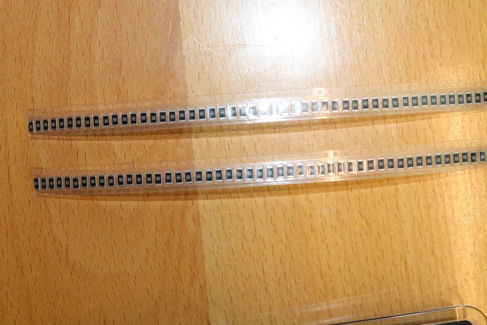

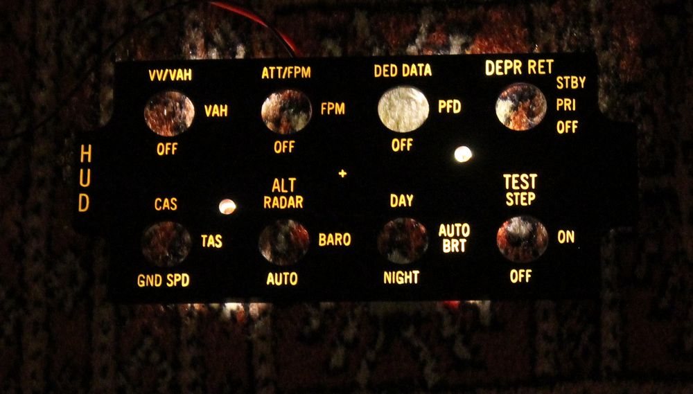

Jede LED mit 1 smd res R100. Geschätzt doppelt so hell als zuvor (s.unten). Danke nochmal für die Tips.
