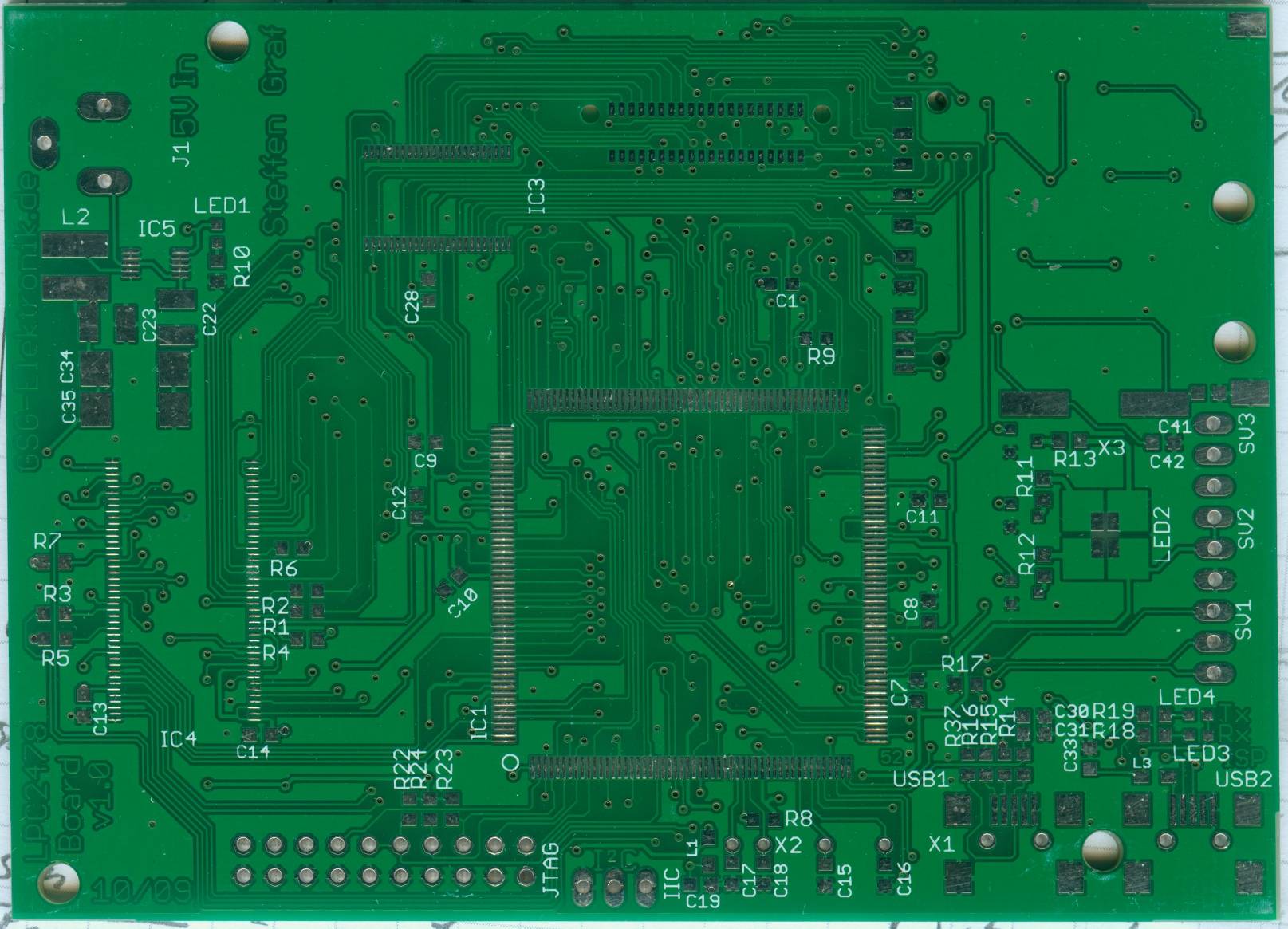

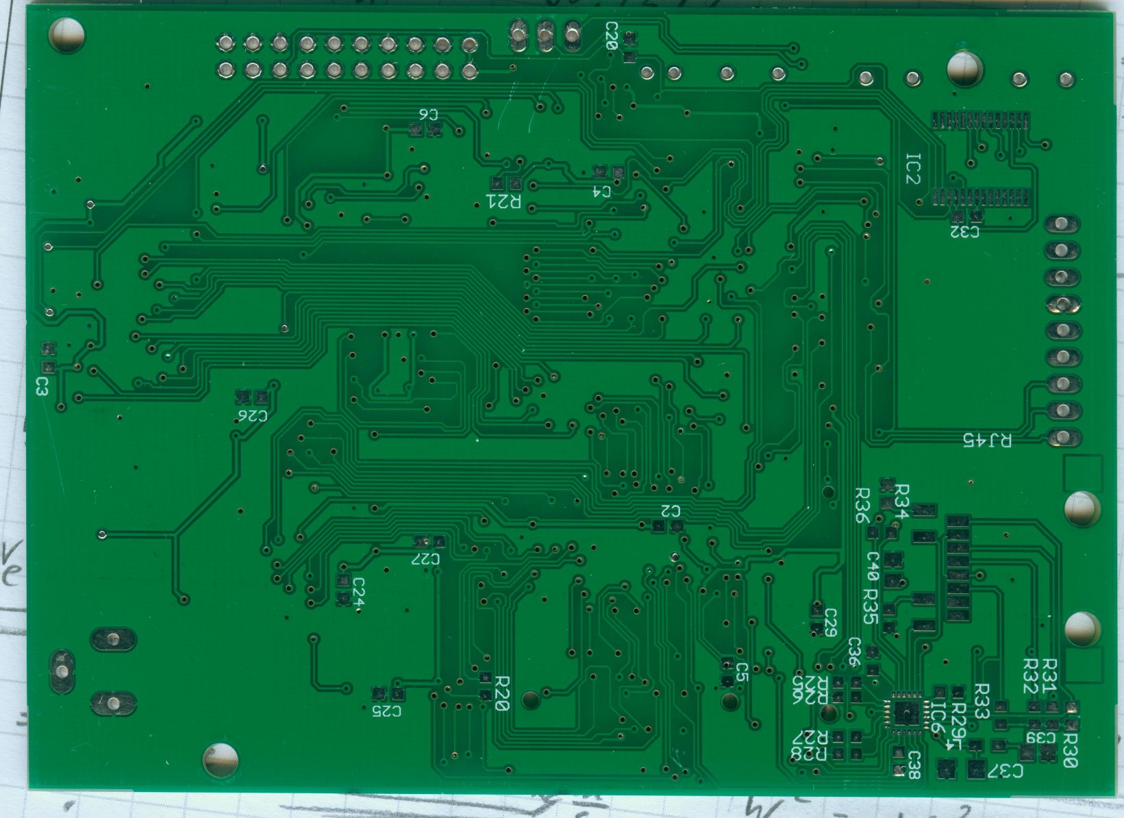

Die Boards sind da!
von Omega G. (omega) Benutzerseite

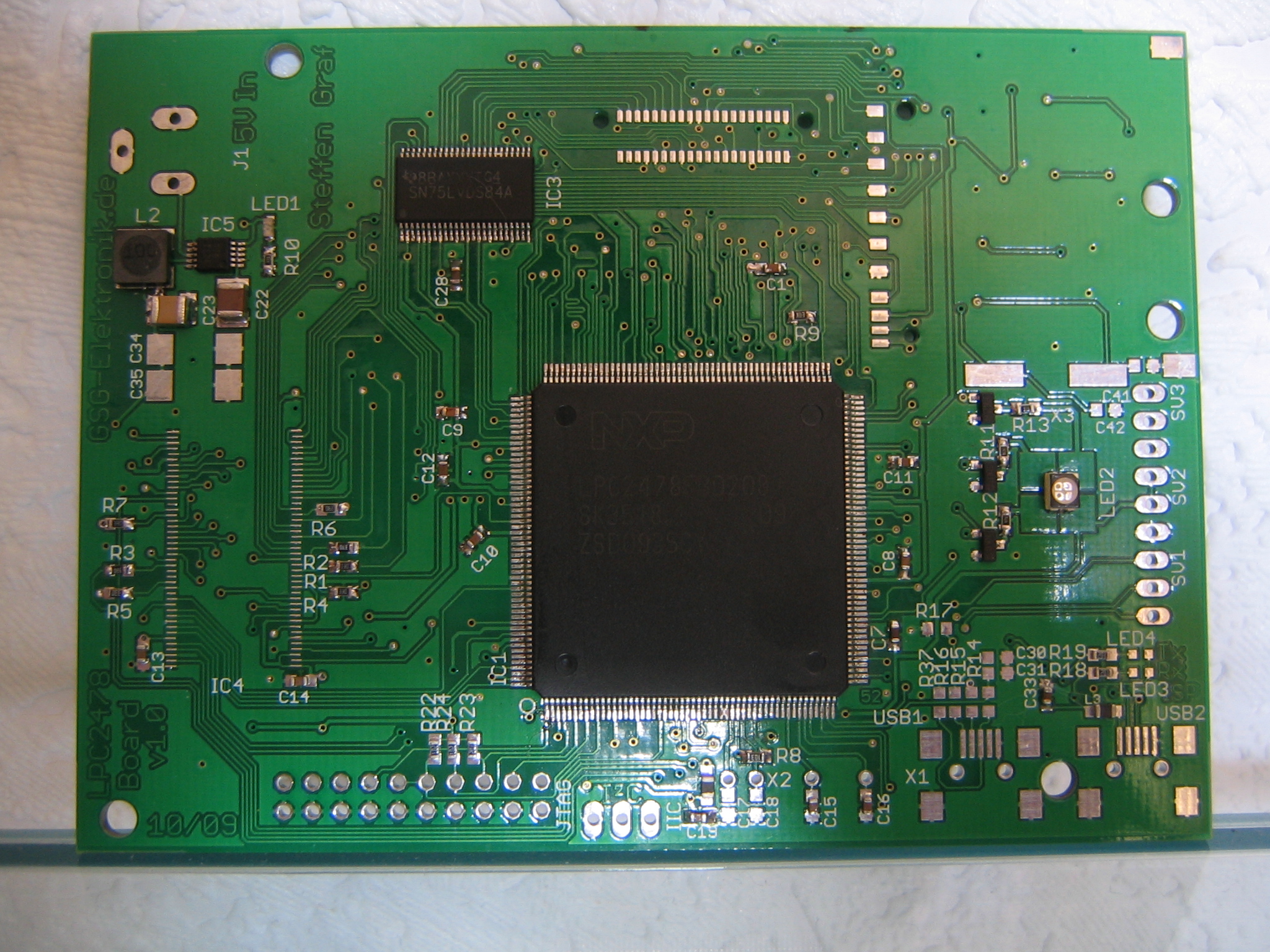

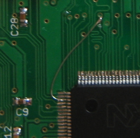

An alle die auf erste Tests warten:
Das Board ist zusammengebaut, bis auf den SDRAM. Der LPC2478 lässt sich
flashen und die LED kann in allen Farben schön blinken.
Sämtliche Quarze Schwingen auf den richtigen Frequenzen. Bisher habe ich
nichts weiter getestet.
von uz (Gast)
krass.... wie hast du das gelötet bekommen?
Was ist denn daran so kompliziert? auf der Rückseite ist ein QFN IC, da
war dann Heißluft erforderlich.

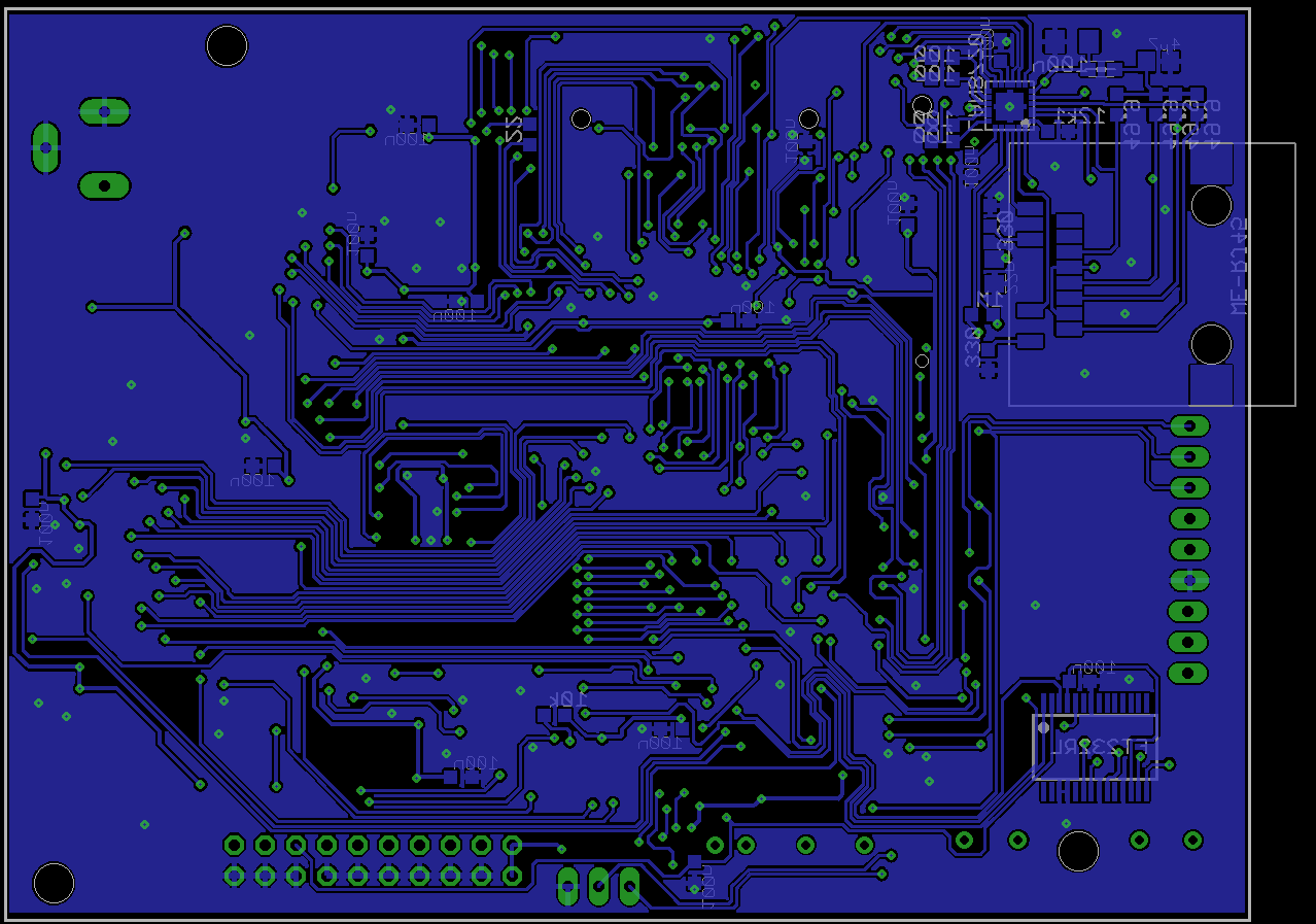

von Tobias P. (hubertus)

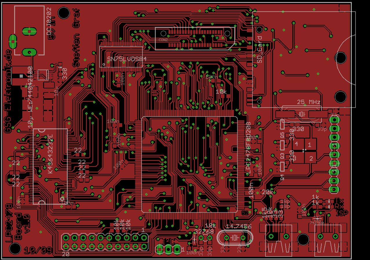

Mich würde besonders interessieren, ob und wie gut der LCD-Teil
funktioniert, und auch das Ethernet wäre interessant. Immerhin soll ja
angeblich bei Ethernet das Layout nicht ganz trivial sein, aber mir
scheint, du hast beim Ethernet-Layout nicht wirklich besondere Regeln
beachtet. Ich denke, es wird, wenn elektrisch alles okay ist, so sicher
funktionieren, aber ich frage mich ob es vom Layout her einen
Unterschied macht?
Wie lang sind bei dir eigentlich die Leitungen vom 50 MHz Ethernet
Oszillator zum Phy und zum Rechner? Spielt es eine Rolle, ob die
Unterschiedlich lang sind, oder ist das eher Zweitrangig?
Ebenso beim SDRAM. Hast du dem CLK, CKE, RAS, CAS besondere Beachtung
geschenkt?
Bei SDRAM habe ich zumindest auf die CLK Leitung geachtet. Beim Ethernet
weniger.
Wie kritisch das ganze tatsächlich ist wird sich zeigen. Elektrisch
sollte alles stimmen...
Ich werde natürlich weiter testen.

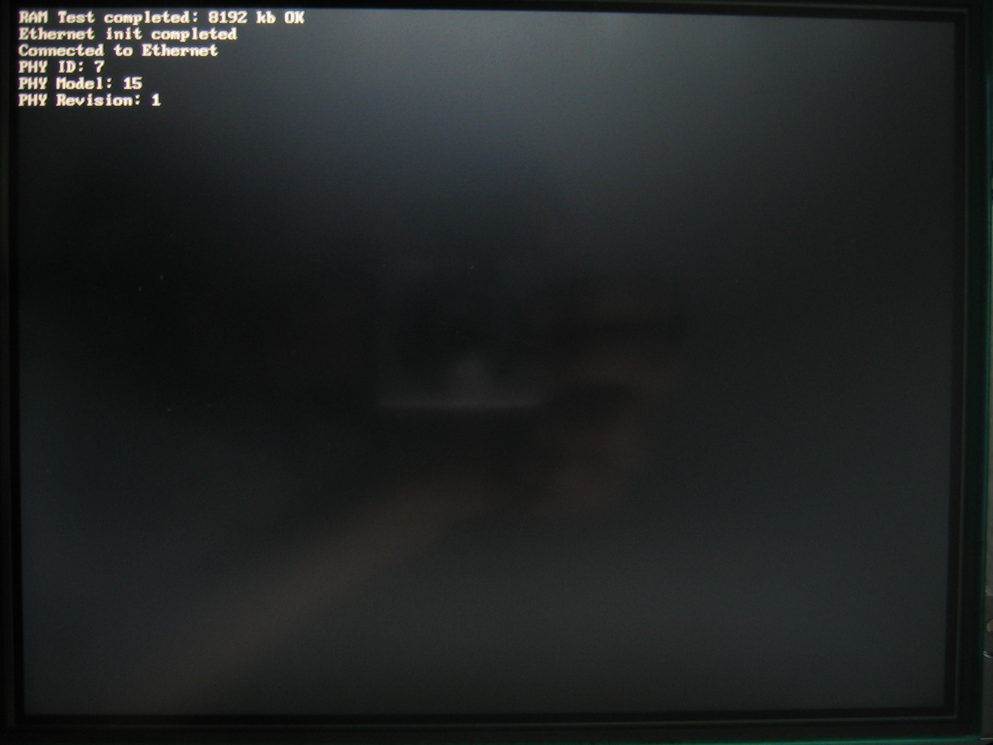

Ich bin gestern Abend dabei gewesen Ethernet in Betrieb zu nehmen, sieht
bisher gut aus. Ansonsten Displaycontroller läuft bestens, SDRAM nach
beheben eines kleinen Fehlers auch.
Anhang zeigt ein Notebook TFT am LCD Port...
von Jupp (Gast)
Nicht schlecht, so ein Projekt mal eben aus dem Boden zu stampfen.
Sind das jetzt 800x600 Pixel? Wie lange dauert es um eine Seite in einer
Farbe zu beschreiben?

Zu dem TFT:
Ja, das sind 800x600 Pixel. Vsync liegt bei 15 Hz, macht 15 fps.
Allerdings muss man bedenken, dass auch Zeit benötigt wird um den
Framebuffer zu füllen (was ich jetzt nicht berücksichtigt habe, bei mir
wird ein statisches Bild angezeigt, somit nur gelesen)

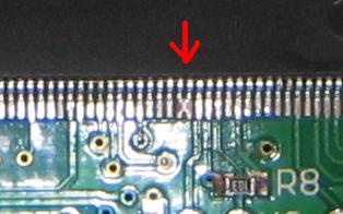

@All:
Bisher habe ich zwei Fehler gefunden, die aber nicht weiter schlimm
sind. Einmal das falsch angeschlossene SDRAM und ein fehlender Pull Down
Widerstand. Beides lässt sich leicht beheben. SDRAM wie im Anhang oder
meiner Website gezeigt. Für das Ethernet Problem habe ich noch kein
Foto, aber es reicht, wenn man parallel zu der einen LED einen 10 kOhm
Widerstand lötet.(Ich glaube es war die grüne, an Pin 2 der PHY, diese
aktiviert die 50 MHz Clock out.)
Hier eine Bestückungshilfe.

Ich bin nun so weit das nurnoch einige wenige Cs und Rs sowie der lpc
aufgelötet werden müssen, allerdings frag ich mich nun welcher der Cs wo
hin gehört weil ich ka hab welcher welcher ist und bei den Rs kann ich
die bezeichnungen grad nicht entziffern.
@omega: wäre es möglich das du mal ein bild der fertig bestückten
platine hoch lädst?
Hier erkennt man nicht allzuviel. Weiter oben habe ich einen
Bestückungsplan hochgeladen. Ich kann heute Abend die Platine scannen.
Die meisten Kondensatoren sind 100nF Ausnahmen: Beim Schaltwandler
kommen 10µF hin (0805 in Plastik)
Bei der PHY gibt es 100nF in 1206; 4,7 µF in 0805 und 22 nF in 0805
Die Widerstände:
1k beim FT
330 Ohm bei den LEDs
22 Ohm beim RAM und LVDS
100 Ohm PHX
49,9 Ohm PHY
33 Ohm USB1
10 kOhm der Rest, glaube ich...

von 234 (Gast)
omega sind die ge xten pins am lpc gewollt ? oder ist das absicht ? oder
sieht das nur so aus ?

Was sind ge xte Pins?

von 234 (Gast)
das da mein ich
Die sind da tatsächlich verbunden.
von Mr Bean (Gast)
Hallo
Will gerade anfangen die Unterseite der Platine zu bestücken. Sehe ich
das richtig, dass das Bild das oben als Bestückhilfe gepostet wurde
spiegelverkehrt ist!? Bin trotz dem Bild am rätseln wie rum der FT232
eingelötet werden muss...
Grüße
Bean
von Alexander S. (schroeder_90)
Ja ist er, der Punkt zeigt aber richtung ethernet buchse ^^ dran kanst
dich einfach orrientieren.

So, das genügt erstmal für heute:
Die Unterseite einer Platine ist soweit bestückt - bis auf R36 (1M), R29
(12k1) sowie der RJ45 (die kommt am Schluss).

Hier ist ein Testprogramm für die Ethernet PHY.
Wird die PHY korrekt initialisiert, geht die grüne LED an. Ist ein
Netzwerkkabel eingesteckt leuchtet auch die blaue LED.
Zusätzlich dazu wird die PHY ID und mehr über UART0 mit 115200 Baud
ausgegeben. Bei 12 MHz Quarzfrequenz.
Sollte die PHY nicht initialisiert werden, liegt es vermutlich an einem
fehlenden Widerstand, der an die grüne LED der Netzwerkbuchse gegen GND
muss. Andernfalls kann auch die PHY nicht korrekt gelötet sein, oder
überhitzt.
Hast du die Drahtbrücke wie beschrieben gesetzt? Der Fehler klingt so
als ob die fehlen würde.

von Tim S. (maxxie)
Danke für die flotte Antwort an einem Feiertag.
Ja die Brücke ist gesetzt wie auf deiner GSG Seite auf dem Bild. Die
werd ich dann nochmal durchmessen und die anderen Verbindungen. Nicht,
dass sich da eine kalte Lötstelle o.Ä. durchgeschummelt hat.
War schon begeistert, dass ich das als mein erstes SMD Lötprojekt ohne
(Komplett-)Zerstörung hinbekommen habe.
