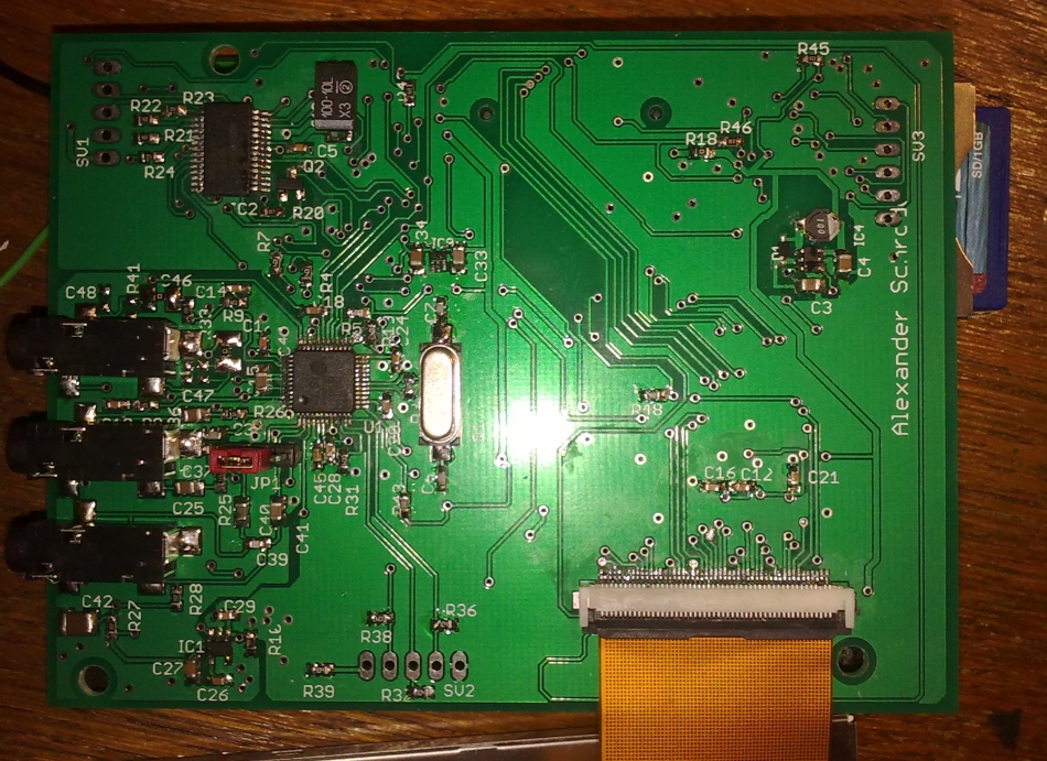

Also hier ein mal das Bilder der fertig gelötetn Platine nur weiß ich nicht ob die Platine nicht verfunktioniert weil ich den Schaltregler durch einmalige verpolung vernichtet hab .... naja musste eh nen paar Teile bei TI sampelen. ; ) Werds morgen im Geschäft mal ans Netzteil hängen. Gruß Alexander

Hui, du bist flott! Soweit bin ich noch nicht mit dem Aufbau. Sieht gut aus! Ab Morgen Nachmittag habe ich Zeit fertig bzw. weiter zu löten. Aber ein paar Bauteile fehlen mir noch.
Danke , hat auch einiges an zeit in anspruch genommen ; ) Brauch jetzt bloß noch die Passenden Abstandshalter, die DC Buchse fürs Board (kennt jemand ne passende) und nen steckverbinder für die I2S Schnittstelle für meine kommende Class D entufe mit 2x25W (TAS5713). Und dann kann ich anfangen mit meiner Gehäuse Plannung. Ach auser dem liegt alles verpackt bei mir rum und geht morgen raus. Gruß Alexander

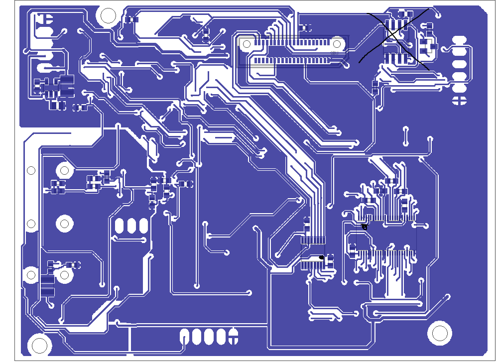

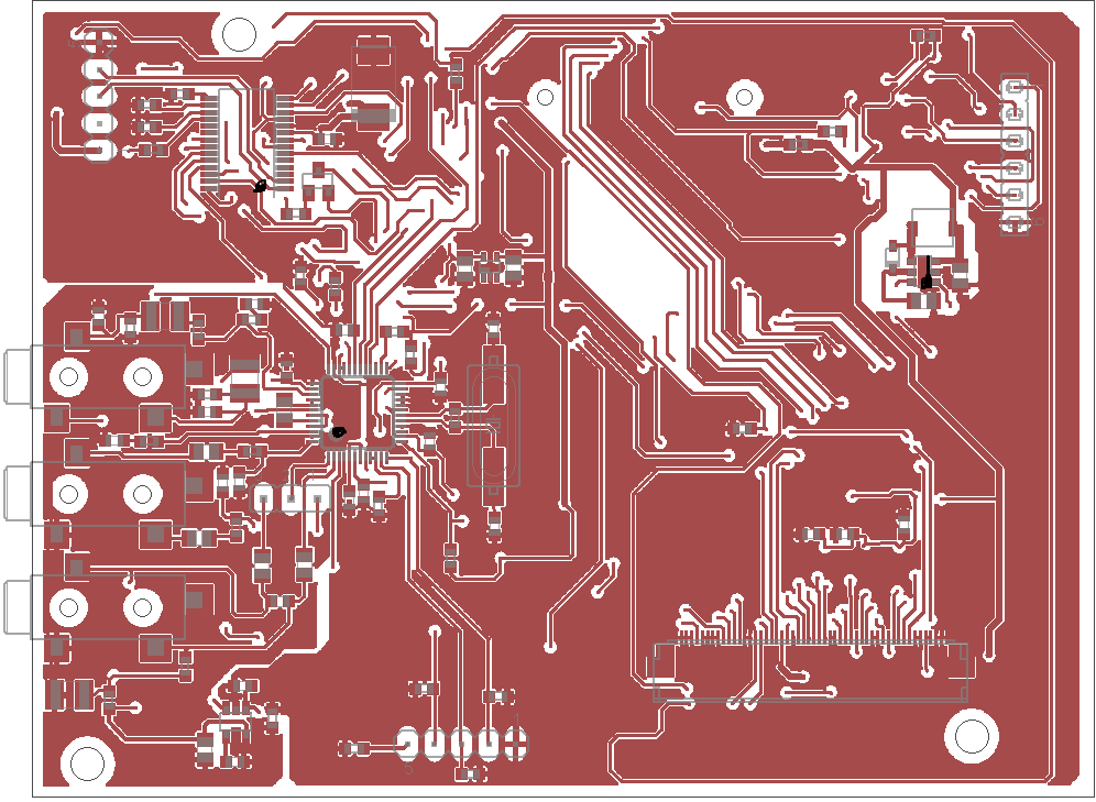

Hier ein hilfe für die Bestückung bitte lesen wegen alternative bestückungen!!! Ach und ein schlecht Nachricht für alle die versicherten Versandt wollten mein Versandt Möglichkeit kann leider erst morgen die Pakte los schicken. Aber die normalen Post Versandungen müssten heute schon bei euch im Briefkasten sein. Gruß Alexander
Hey Alexander, kannst du vielleicht mal ein Bild machen, indem man sieht welches Bauteil wie rum gehört? Sonst muss ich immer im Datenblatt die pins absuchen. Gruß
Hier auszüge aus den Eagle datein hab alles markiert außer die LDOs die kann man nicht falsch auflöten ;) zumindest wenn man den richtigen einlötet. Ansonsten hat schon jemand geschaft den IO Expander anzusteuern hatte die woche keine Zeit und meinen gestern schnell zusammen gehackt hab hat noch kein reaktion gezeigt muss morgen mal den Fehlersuchen. Gruß Alexander
