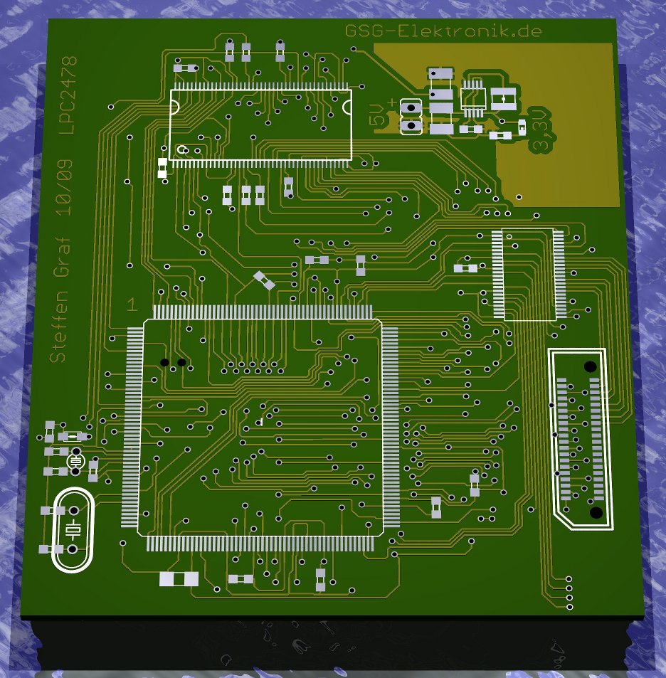

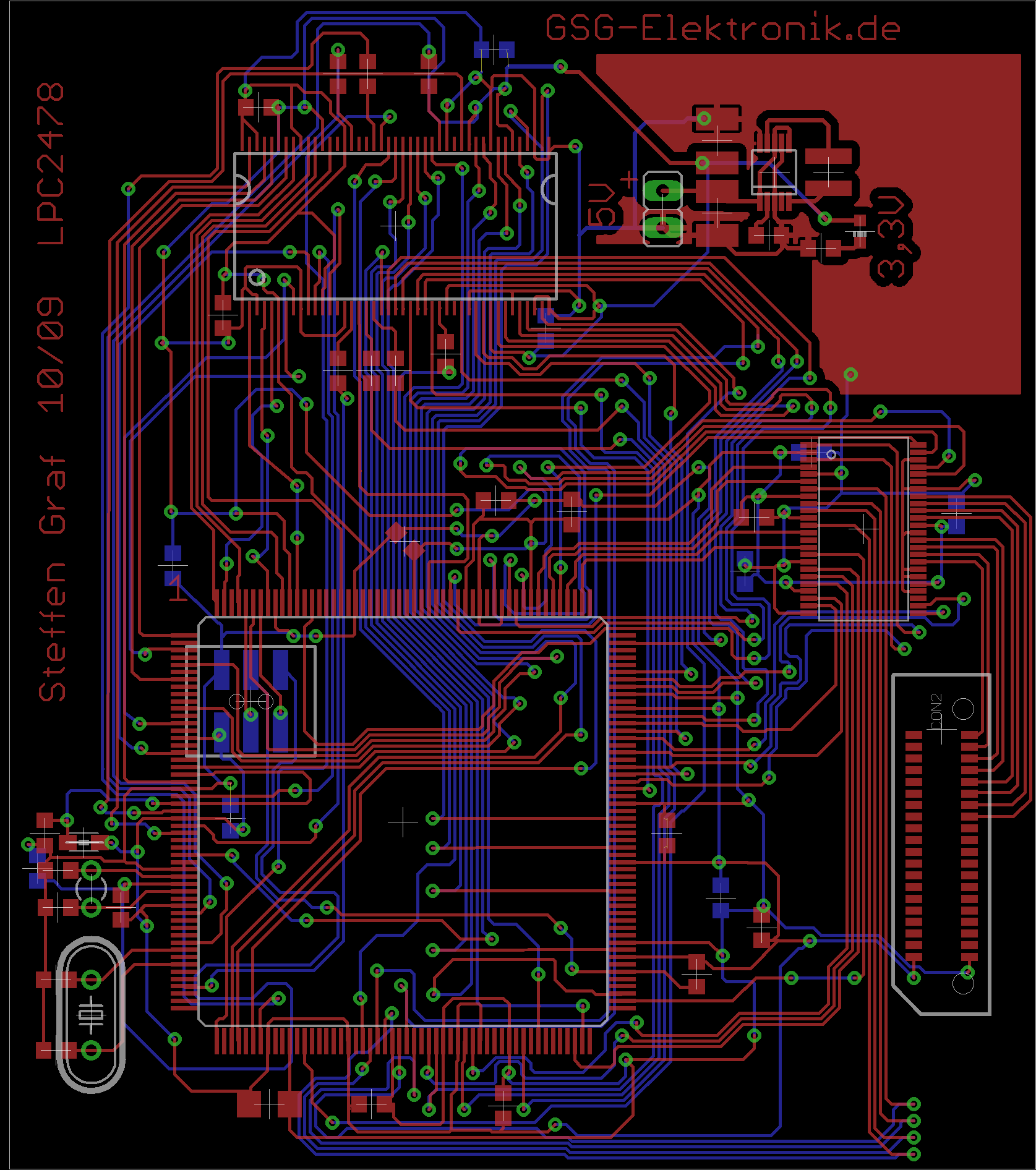

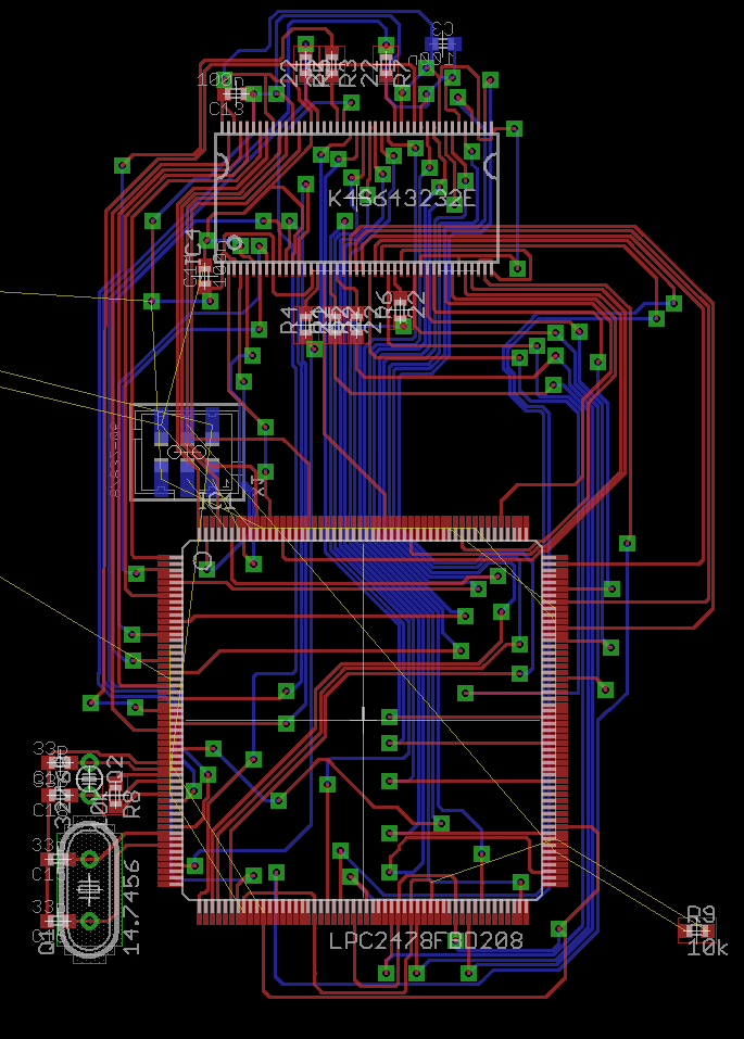

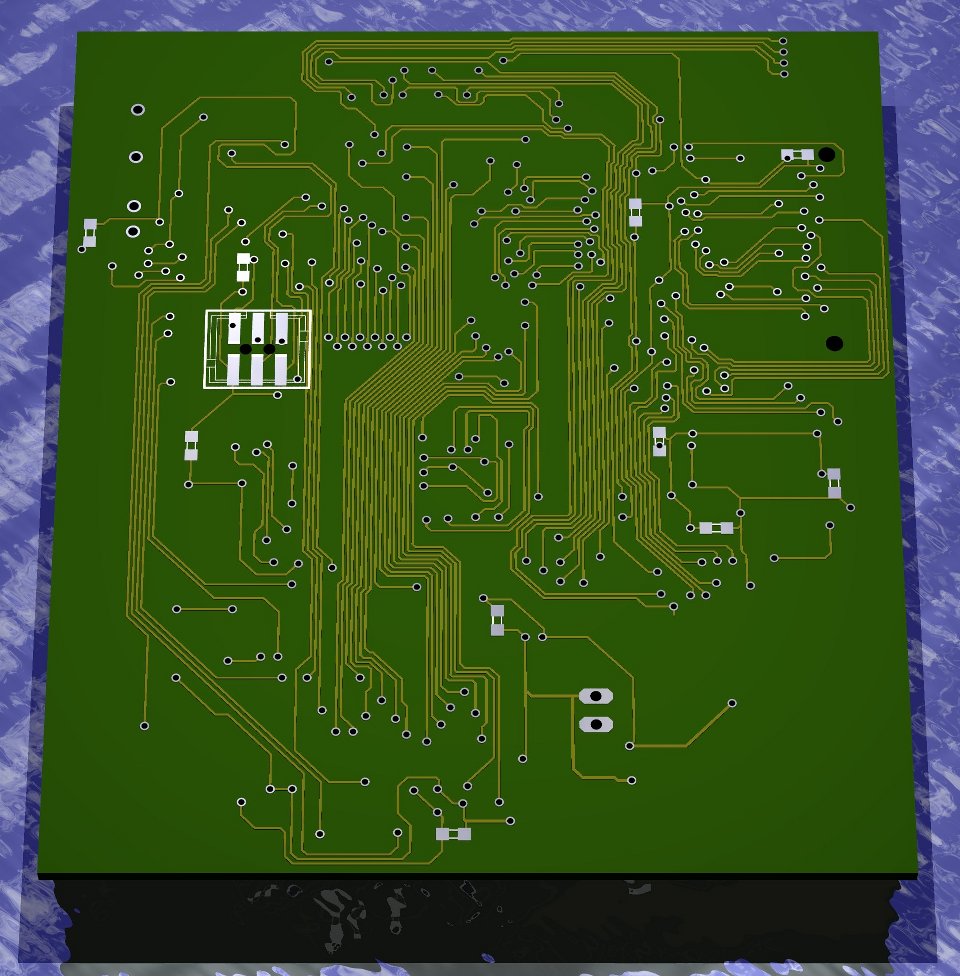

> Also ich gebe die Double Layer Idee auf. Ich kann einen Prototypen
> machen, bei dem ich die noch unbelegten Pins auf Vias legen werde.
Also mach eine 4-Layer Platine und verwende einen 32bit SDRAM
Dan dreh noch den SDRAM um 90° und diu kannst über 80% der Leiterbahnen
WAAGRECHT verlegen und auch WESENLICH kürzer machen...
Also ich habe jetzt in weniger als 30 Minuten eine testplatine auf EAGLE
runtergehackt und nur mal den LPC2478 sowie ein mit verfügbares SDRAM
drangehängt...  Das Autorouting hat nicht mehr als 5 Sekunden
gedauert...

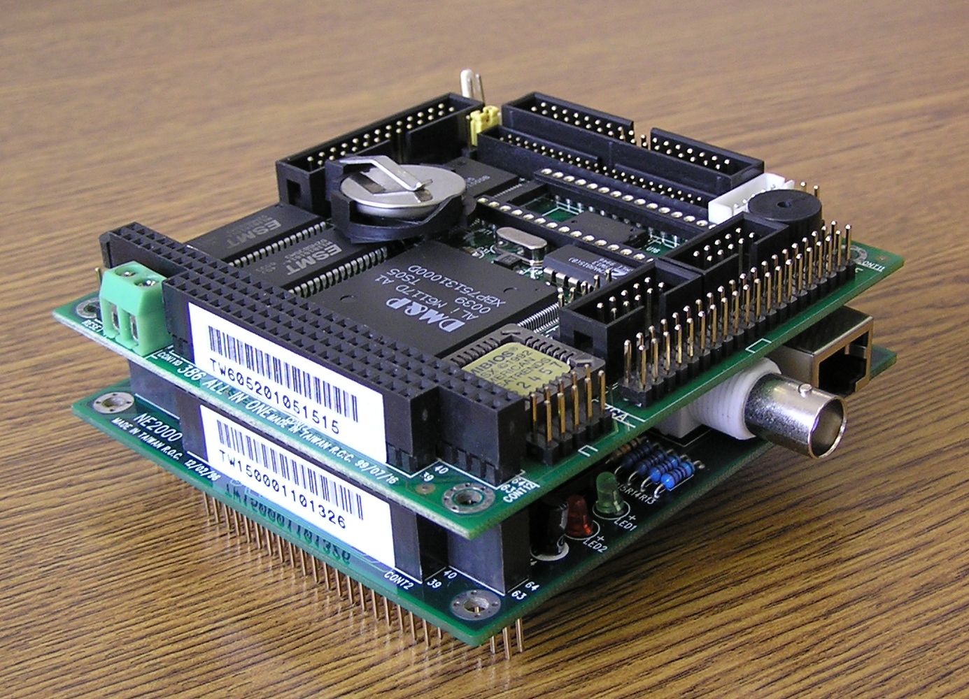

Eventuell im PC/104-Formfaktor:
http://de.wikipedia.org/wiki/PC/104
http://commons.wikimedia.org/wiki/Category:PC/104?uselang=de
http://www.pc104.org/technology/pc104_tech.html
Zumindest etwas abgewandelt, damit Standard-PC/104-Karten nicht passen.
Damit ist das ganze dann stapelbar und man kann sich mit passenden
Zusatzkarten ein kompaktes Würfelchen zusammen bauen.
Leiterplattengröße von 90,17 mm x 95,89 (PC/104-Standard) oder ähnlich.
Die Anschlussleisten sind dann nach oben Buchsenleisten und nach unten
Stiftleisten. Spezialanschlüsse (USB, RS232, microSD,...) zu den Seiten
raus.
Besser gewinkelte Stiftwannen anstatt Stiftleisten (Verpolungsschutz).
von Tobias P. (hubertus)
Diese PC104-Boards sehen cool aus. Genauso machen wir das auch!
Aber ich bezweifle, dass das, was ich eingeplant habe, auf eine solch
kleine Karte passt - immerhin, der LPC ist nicht klein, dann kommt ein
Flash dazu, sowie SDRAM. Dann noch Ethernet, dann noch USB ... das wird
eng. Ich würde Europakarten machen, was meinst du?
Das mit diesen kombinierten Buchsen-/Stiftleisten erscheint mir auch
eine gute Idee. Das dumme ist nur: Wenn du keiin Zusatzboard hast, dann
ragen unten diese Stifte raus, und man kann die Leiterplatte nicht so
gut irgendwo hin legen. MAn könnte sich vielleicht darauf einigen, dass
der Basis-Rechner nur eine Buchsenleiste hat, und Zusatzboards werden
dann mittels dieser Stift-/Buchsenleisten oben drauf gesteckt.

von Christian H. (netzwanze) Benutzerseite
Michelle Konzack schrieb:
>> ... "Kragenstecker" ...
Ok, die kenne ich unter dem Begriff Stiftwannen. Dann meinen wir das
gleiche (siehe Bild).
> Wenn sie keine AUssparung für die Nase haben, dann nenne sie sich
> zuweilen auch Wannen-Steckverbinder.
Ohne Aussparung kenne ich sie nicht.

So, hier ein aktueller Zwischenstand einer minimal Konfiguration. SDRAM,
Quarze, UART0 und Versorgungsspannung. Ich kann's nicht lassen auf 2
Layern rumzuexperimentieren.
von Omega G. (omega) Benutzerseite
Jaein, hat damit nichts zu tun, hatte ein falsches Bild erwischt. Aber
trotzdem kann es sein, dass das Datum meiner Kamera nicht stimmt, aber
dass kannst du jetzt nicht wissen :P
@omega
Kannst Du die Vias nicht kleiner machen? Die nehmen doch ungemein Platz
weg.
Dann würde ich das Ram viel näher an den Prozessor hängen und das andere
Teil (was ist das? Stiftwanne?) aus der Bahn werfen.
Joa ginge eigentlich beides.
Ich mache Feierabend für heute.
Im Anhang:
- 2 Layer
- SD/MMC am MCI Port
- UART0 und BSL
- SPI/I²C/UART2 und irgendwas anderes (u.a. UART1) auf Stiftleiste
- 32 Bit SDRAM
Bestimmt habe ich was vergessen... Ist auch schon spät/früh.
von Thomas K. (muetze1)
Sieht schon recht gut aus - in meinem ungeübten Auge zumindest.
Ich habe erste Ergebnisse!
Okay, nur die Device ID ausgelesen... Aber immerhin.
Michelle,
hmm. Dass das Display so viele Pins benötigt ist schon ein ziemlicher
Mist. Was würden die LVDS-Bausteine da helfen?
Interessant wäre es für mich vielleicht, da der FPGA auf meinem Board ja
integrierte LVDS-Schnittstellen hat...
Omega:
coole Sache. Was sagt das SDRAM?
Das SDRAM ist noch nicht aufgelötet...
Mach mal!
bin gespannt, ob es funktioniert. Ist das jetzt mit dem Layout, das du
heute gepostet hast?
Ja, das ist das Layout.
Habe mich bis eben mit GNUARM rumgeschlagen... Auf meinem PC mag's
nicht, auf'm Notebook geht's, aber da habe ich nur ein Monitor...

Pics von Omegas Platine findest du übrigens weiter oben. Hat er mal
gepostet.

Die sind Fast Pinkompatibel. Also der MT48LC2M32B2P ist genauso wie der
K4S643232E den Omega eingesetzt hat.
Der MT48LC4M32B2P und der IS42S32800B haben eine Adressleitung(AD11 an
pin21) mehr. Bei den anderen ist dieser pin NC.
Zippi
Ich habe A11 auf Pin 21 angeschlossen, obwohl mein RAM diese nicht hat,
sodass auch größere RAMs eingesetzt werden können.
bist du sicher, dass das eine gute Idee ist? ich würde in der
A11-Leitung wenigstens 2 Pads vorsehen, wo man eine 0 Ohm Brücke
einsetzen kann, wenn man ein grösseres RAM hat, oder wo eben nichts
bestückt wird, wenn das kleinere RAM drauf ist.
Denn bei einigen ICs sind die Pins, an denen N.C. steht, eben NICHT
N.C., es sollte vielmehr heissen: D.N.C. (do not connect), da bei auf
diese nicht verwendeten Pins oft irgendwelche Test-Signale geführt
werden. Ich hatte mal bei einem IC (weiss nicht mehr was es genau war)
auch versehentlich einen NC-Pin beschaltet. Das Ding ist explodiert beim
Einschalten der Stromversorgung, eben weil wohl irgendwelche internen
Signale für Testzwecke auf diesen Pin geführt waren. So viel zum Thema
"Not connected"...

Ich habe mich jetzt dafür entschieden ein Board zu machen, auf dem nur
das Nötigste drauf ist: RAM, Spannungsversorgung, LPC2478, LVDS Encoder.
(SD und eine Mini USB Buchse soll noch drauf; Platine ist etwa 70 mm *
80 mm groß, zwei Lagen) Auf diese Platine wird eine weitere Platine
aufgesteckt.
Als Steckverbinder verwende ich:
http://www.samtec.com/technical_specifications/overview.aspx?series=ERM8
(gab's auf der letzen Embedded World zum mitnehmen) Wie man sieht, ist
an diese Steckverbindung noch nicht viel angeschloßen. Ich werde so viel
wie möglich anschließen.
Es wäre schön, wenn jeder der an so einer Platine Interesse hat sich
melden würde, dann würde ich mich informieren wie hoch die
Platinenkosten sein werden.
Wünsche für die Platinen werden noch entgegen genommen und so weit
möglich umgesetzt. Der Wunsch nach einer RGB LED zur Diagnose etc. wird
berücksichtigt. (Am liebsten auf dem Basis Board)
Die Spule für den Step down auf 3,3V kann ich höchstwahrscheinlich
besorgen, falls weitere Spulen für Schaltwandler o.ä. (LCD Backlight)
anfallen werde ich diese auch beschaffen können)
