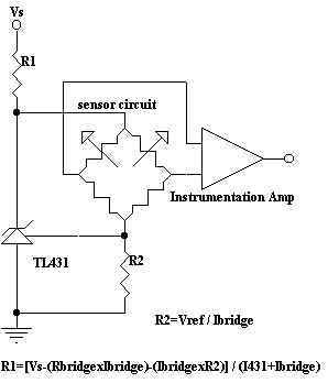

von Patrick S. (patrick7901)
das Thema wurde hier ja schon des öfteren
diskutiert - hab auch so ziemlich alle Beiträge
über PT100 gelesen.
Daraus resultiert nun meine Schaltung (siehe Anhang),
jetzt würde mich eure Meinung dazu interessieren.
Danke schon mal....
Patrick
von Reinhard Kern (Gast)
Hallo Patrick,
das geht auch mit einem Bruchteil des Aufwands. Vergleicht man einfach
den Pt100 mit einem 100 Ohm Präzisionswiderstand, braucht man keinen
abgeglichenen Konstantstrom und auch keine präzise Referenz. Wurde hier
aber alles schon beqakt.
Das heisst nicht, dass es nicht funktionieren würde.
Gruss Reinhard
von Anja (Gast)
um jetzt den Offset automatisch abgleichen zu können, müßte die
Stromquelle abschaltbar sein. Das sehe ich aber in dem Schaltplan nicht.
Hallo Anja,
das ist eine gute Idee, eigentlich hatte ich vor die Schaltung
manuell abzugleichen in Form eines Wahlschalters "RUN / CAL"
und zwei Tasten da ich auch noch andere Parameter einstellbar
machen möchte wie z.B. Alarmausgang Ein/Aus....
Schaden wird es bestimmt nicht :-) wer weis was kommt...
Gruß Patrick

Ich finde den Ansatz von Patrick schon richtig. Ein Konstantstrom sollte
es schon sein. In Deinem Fall, Abgleich mit einem Präzisionswiderstand,
sollten es sogar zwei Konstantstromquellen sein. Der Absolutwert des
Stromes ist dabei in der Tat nicht wichtig, er sollte aber gleich sein.
Also doch lieber mit einer guten Spannungsreferenz arbeiten. In diesem
Bereich der Schaltung sollte man daran denken, auch die Widersrände
haben einen Temperaturkoeffizienten. Gewöhnliche SMD - Metallschicht bei
Reichelt haben bis zu 250 ppm/°C. Conrad hat welche, die noch bezahlbar
sind, mit 50 ppm/°C.

von Helmut L. (helmi1)
>Auch eine funktionierende und gut erklärte Schaltung.
Na so toll ist die Schaltung nicht.
Einen LM317 als KSQ fuer 1mA einzusetzen funktioniert nicht.
Laut Datenblatt ist der Strom der ueber den Adjustpin fliesst schon
100uA also 10% von der Last. Da baut man besser eine KSQ mit einem OP
auf.
Gruss Helmi
>AD713 hat schon wieder eine Temperaturdrift von 20µV / Grad :-(
Das geht auch mit normalen OPs.
Du kannst die ganzen Driften und Offsetspannung auch anders wegbekommen.
Wenn du neben dem PT100 zwei Festwiderstaende ueber Analogschalter an
deinem Messverstaerker schaltest und anhand dieser Kalibrierst dann
haengt die ganze Stabilitaet nur noch von diesen Widerstaenden ab und
nicht mehr von den OPs.
Schau mal hier und suche den Beitrag PT100 Box
Beitrag "Temperaturmessschaltung möglichst genau?"
Da habe ich das ganze ueber 2 Festwiderstaende kalibriert.
Gruss Helmi
Hallo Profis,
Das mein erster Entwurf etwas overdressed ist - ist mir klar.....
also das mit dem "Stromspiegel" lässt mir keine Ruhe -
ich kannte diese Schaltungsvariante noch nicht.
Ich habe diese versucht für meine Schaltung zu nutzen -
würde denn dies funktionieren (noch nichts dimensioniert Imess = 1mA)!?
Patrick
Der Stromspiegel funktioniert nur gut wenn beide Transistoren im
gleichem Gehauese sind. Auch ist der Strom in deiner Schaltung von der
Betriebsspanung abhaengig.
Besser ist es als KSQ einen OP zu nutzen wie in deiner 1. Schaltung.
Nur noch zum Verständnis, wenn meine Spannungsversorgung schwanken
würde,
sagen wir sie wird kleiner - dann sinkt mein Konstantstrom durch meinen
PT100, aber im selben Moment würde doch auch Vref kleiner und somit
würde das Ergebnis der A/D Wandlung  gleich bleiben !?
Patrick
So gesehen ja.

von Ulrich (Gast)
Für eine Genaue Messung sind die 10 Bit Auflösung des internen ADs schon
reichlich wenig, selbst wenn man den Messbereich so wählt das der Ganze
Bereich des ADs genutzt wird.
Ein echte Spannungsreferenz braicht man ger nicht, denn am besten mißt
man ratiometorisch und benutzt die Spannung an einem refe, Widerstand,
duch den der selbst strom fließt wie durch den PT100 als
Referenzspannung. Dann reicht auch ein einfacher Vorwiderstand um den
Strom in den richtigen Bereich zu bringen.
Am einfachsten gleich mit einem hochauflösenden AD mit differentiellen
Eingängen für die Referenz. Der LTC2440 ist sicher überdimensioniert,
wäre aber eine Möglichkeit.
Statt mit Gleichspannung kann man auch gut mit Wechselspannung messen.
Dann könnte man auch noch mit dem internen AD recht weit kommen, denn
dann wirkt Oversampling recht effektiv, um mehr als 10 Bit Genauigkeit
zu bekommen. Nur mit der Referenz ist das dann leider nicht mehr so
einfach.
Wem 100 Ohm zu wenig ist, nimmet halt 1000 Ohm Sensoren. ZNI1000 ist
auch noch ne Idee.
Hier zwei AppNotes die ich mir zu dem Thema gespeichert habe:
http://ww1.microchip.com/downloads/en/AppNotes/00895a.pdf
http://ww1.microchip.com/downloads/en/AppNotes/00687c.pdf
Und dann gibt es noch diverse Spezial-ICs für diese Aufgabe. Ganz nett
ist auch der http://www.smartec.nl/interface_uti.htm
Verwendet habe ich das Teil noch nicht. Auch davon gibt es andere
Hersteller mit ähnlichen Konzept.
Hier noch nette Idee aus meiner Sammlung.
