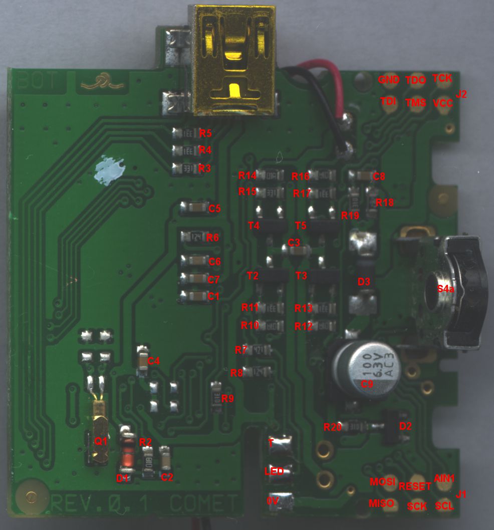

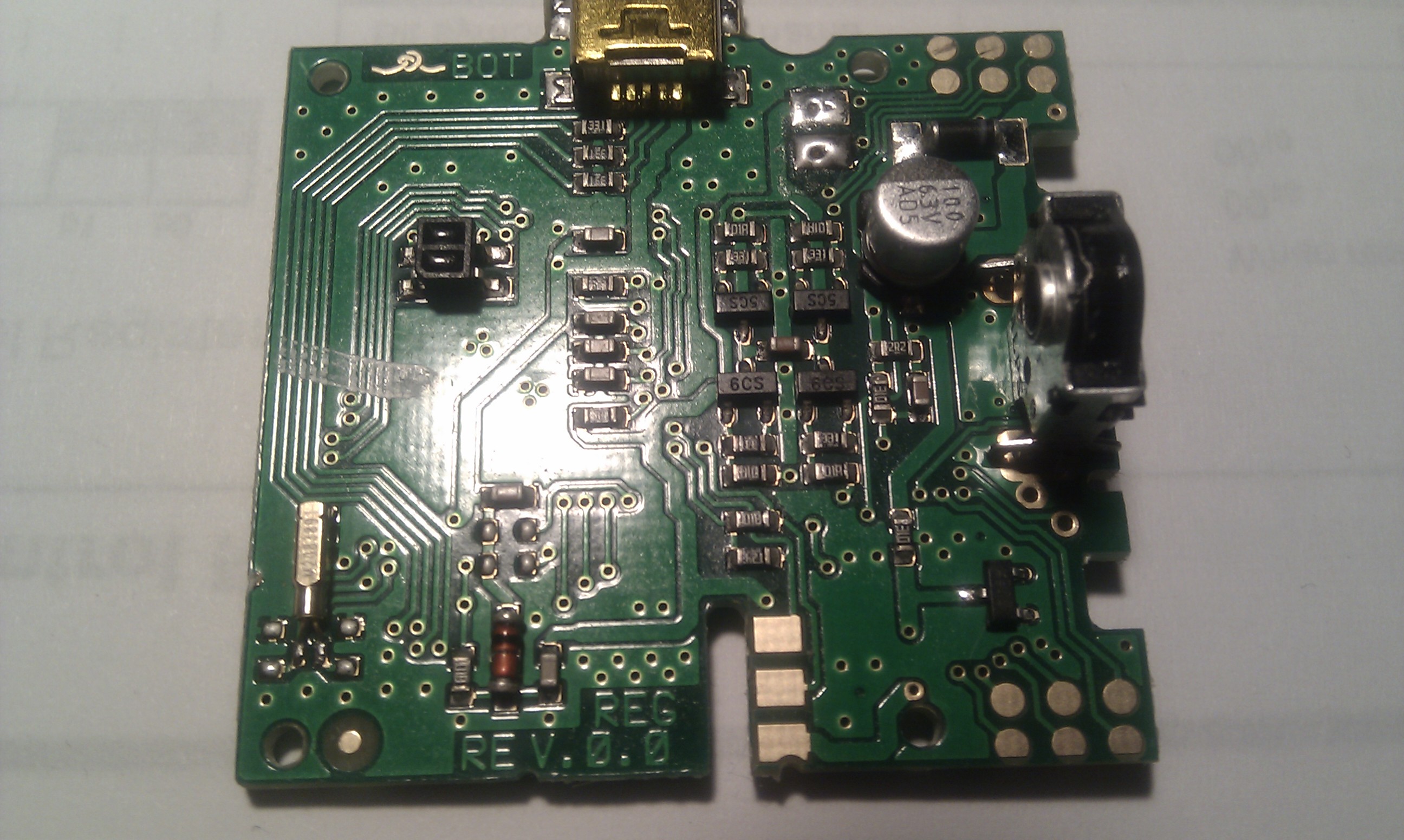

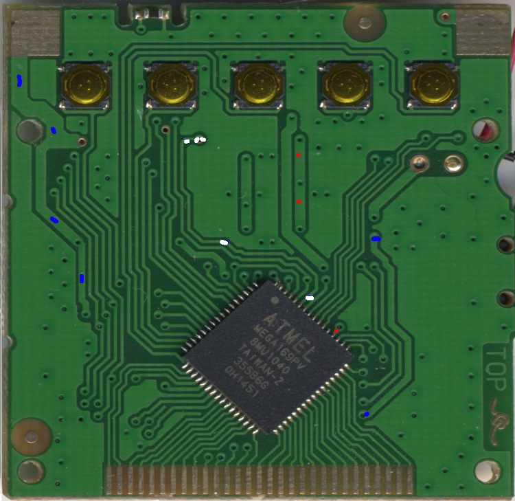

Zum Umprogrammieren der Sparmatic-Zero Thermostate ist ein spezieller
Mini-USB-Stecker nötig, der angefertigt werden muß. Die
ISP-Schnittstelle des Gerätes ist von außen und ohne Umbauten am Gerät
zugänglich. Die Beschreibung des Steckers findet sich hier:
Beitrag "Re: Preisgünstiger Heizungsregler bei Praktiker"

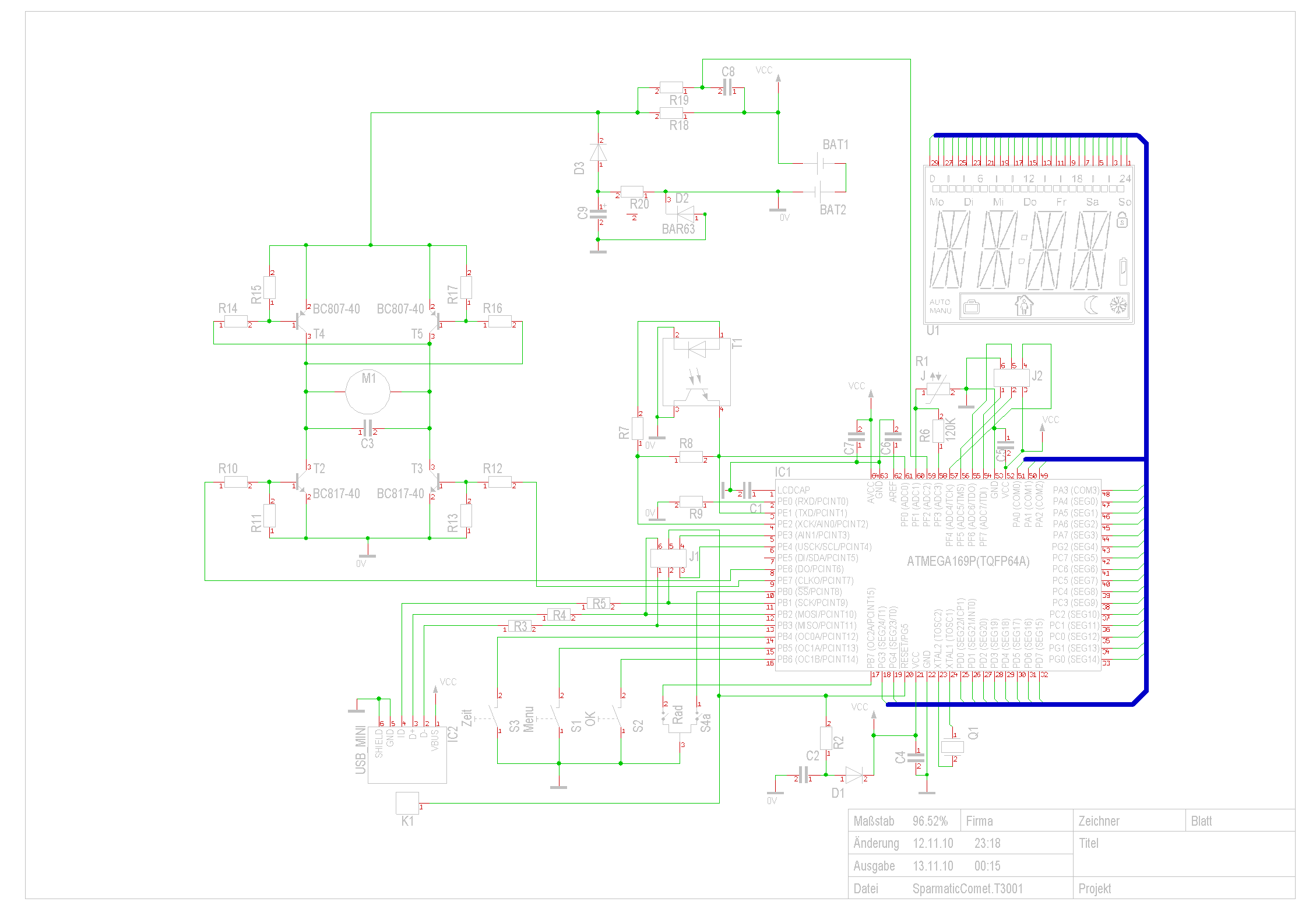

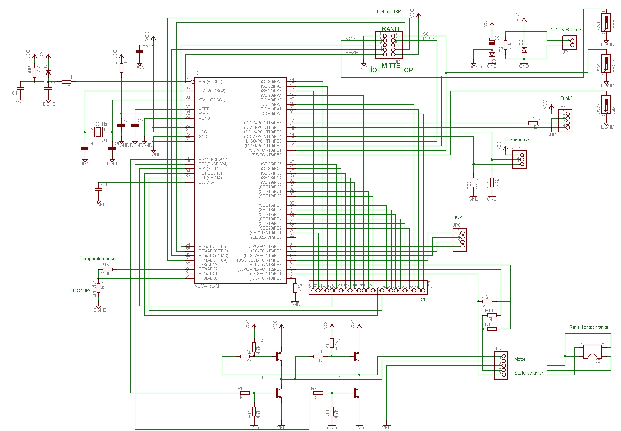

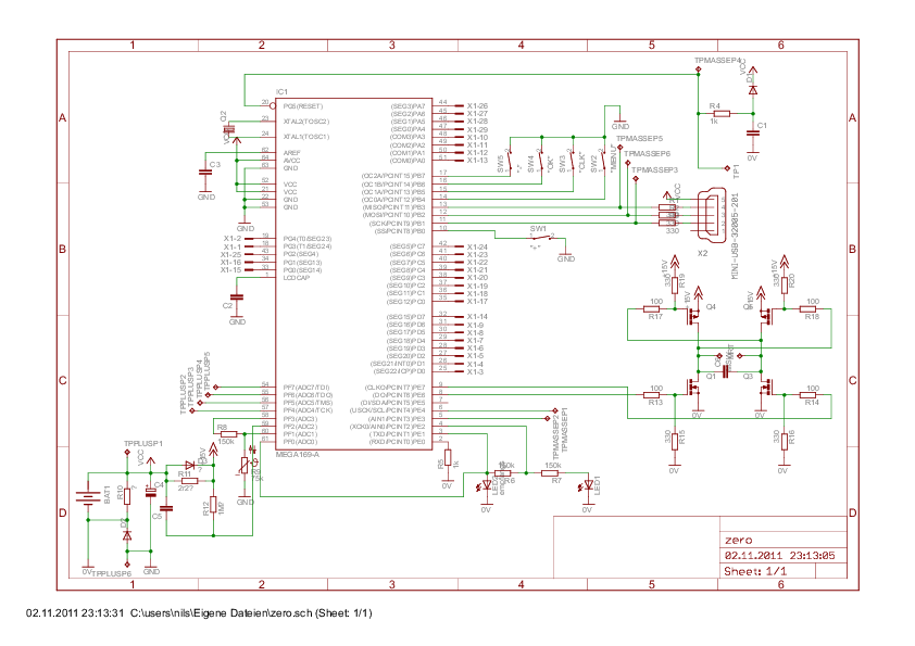

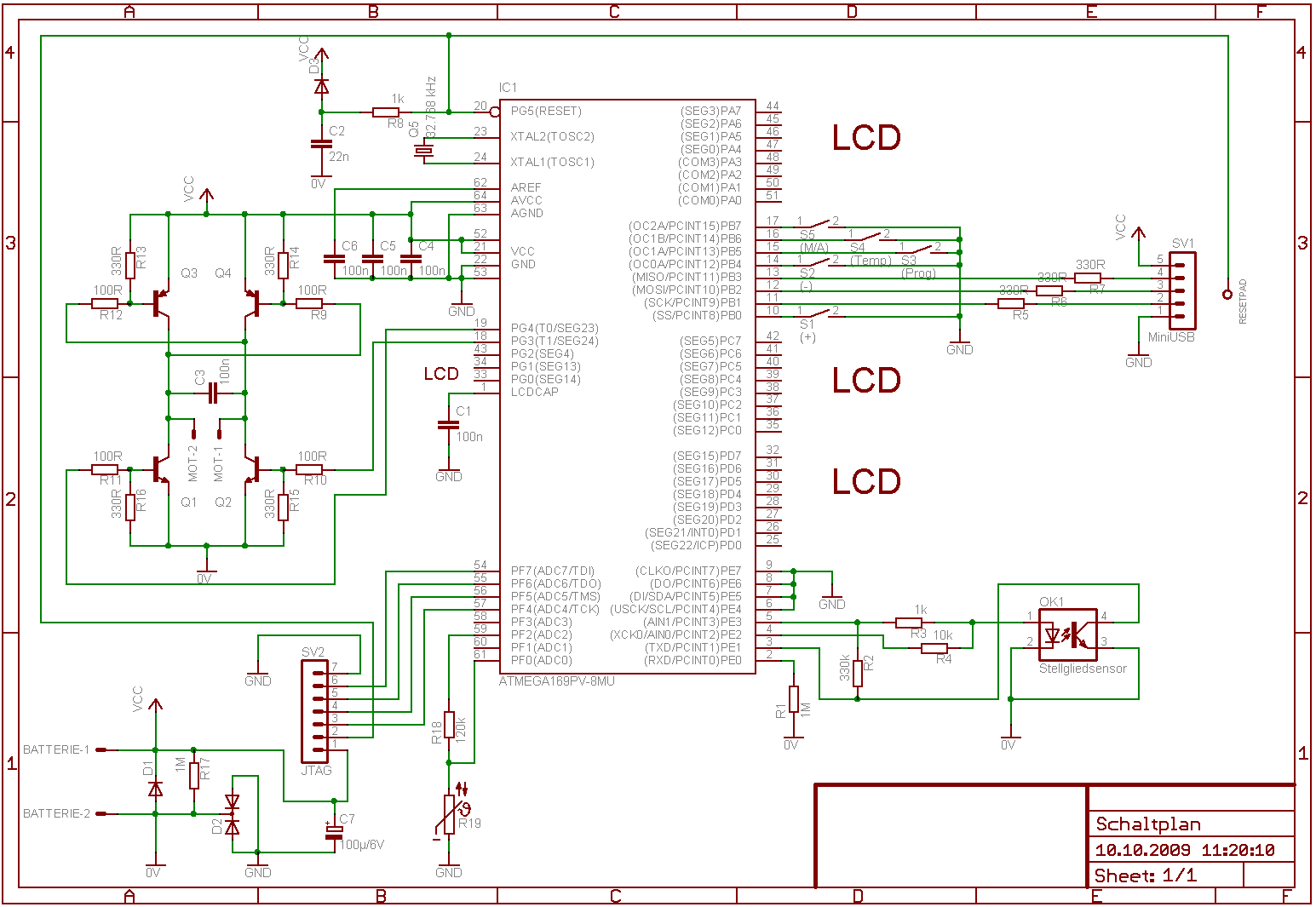

Der Schaltplan zur Steckerbelegung ist hier zu finden:
http://www.mikrocontroller.net/attachment/60214/sparmatic_zero.png
Beim ersten Verbinden mittels AVR-Studio oder einer anderen IDE sollte
die ISP-Frequenz nicht höher als 20kHz sein, nach dem Aufbringen der
neuen Firmware kann mit 100kHz weitergearbeitet werden. Der Programmer
muß targetseitig auf 2.7V eingestellt werden können.

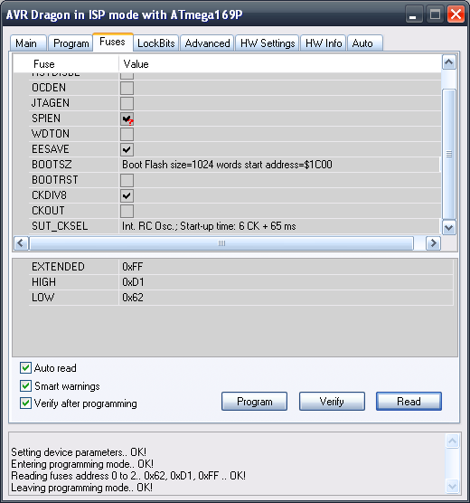

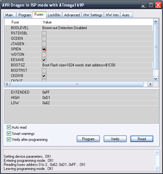

Bitte vor dem Aufspielen der neuen Version die EESAVE-Fuse löschen, dann
das Programm aufspielen und anschließend die EESAVE-Fuse wieder setzen.
Dies ist notwendig, um Inkonsistenzen im EEPROM-Block zu vermeiden.
Bestehende Programmierungen werden hierbei gelöscht und durch
Standardwerte ersetzt.
TravelRec.
von Knut B. (Firma: TravelRec.) (travelrec) Benutzerseite
Dies gilt nur, wenn eine ältere Firmware von mir aufgespielt wurde. Bei
der Werksauslieferung mit Originalfirmware ist bei den Sparmatic-Zero
die EESAVE-Fuse ohnehin nicht gesetzt. Hier sollte sie nach dem
Aufspielen einer neuen Firmware aber gesetzt werden, um die
Timereinstellungen beim nächsten Flashen zu erhalten.

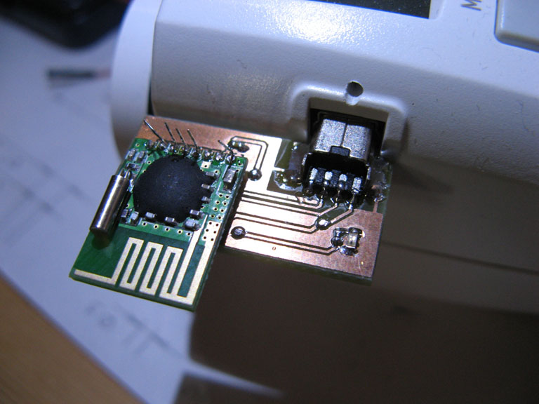

mit 2.5V läuft. Im Moment bin ich gerade dabei, mich mit der Anbindung
an RFM12B_868MHz-Funkmodule zu befassen. Dafür wird es später auch eine
Internetanbindung geben, die ein Arbeitskollege von mir realisieren
will...

Erfolgsbericht:
Mittels PonyProg2000, (selbst gebaute serielle Version)
und dem selbst gebauten Mini-USB Adapter mit Zunge habe ich soeben
die Version "Sparmatic_Zero_011.hex" auf den Regler erfolgreich
übertragen.
Der Programmer liefert 5 Volt Pegel und 5 Volt für das Target,
aus dem Regler habe ich die Batterien entfernt,
Programmer calibriert,
ATmega169 eingestellt,
keine weiteren (Geschwindigkeits-) Einstellungen,
Fuses gelesen und so gelassen
und erfolgreich geflasht.

von Uhu U. (uhu)
@ Travel Rec.:
Wie bist du denn an die Informationen über die Hardware gekommen? Gibt
es da einen Schaltplan dazu?

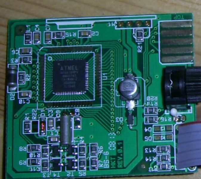

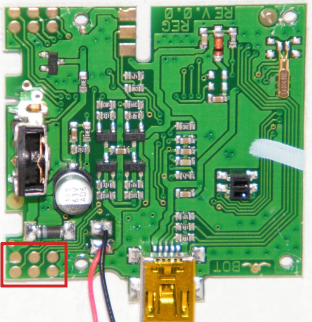

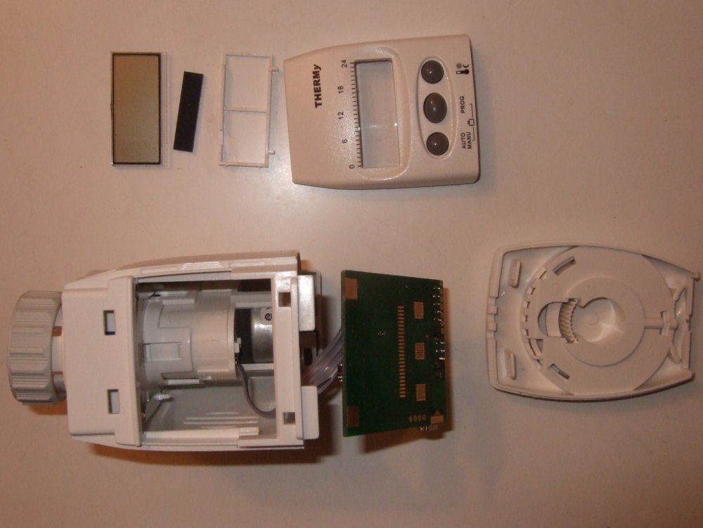

von Catweazle (Gast)
Hallo zusammen, hallo Travel Rec.
Das hört sich ja wirklich bemerkenswert an, was ihr hier entwickelt
habt!
Nu bin ich neu hier und auf diesen Thread gestoßen, weils vergangene
Woche im Aldi-Süd die als "THERMy" gelabelten "Sparmatic Basic"s für
24,99 gab.
Gibs für diese Geräte auch schon eine alternative Firmware?

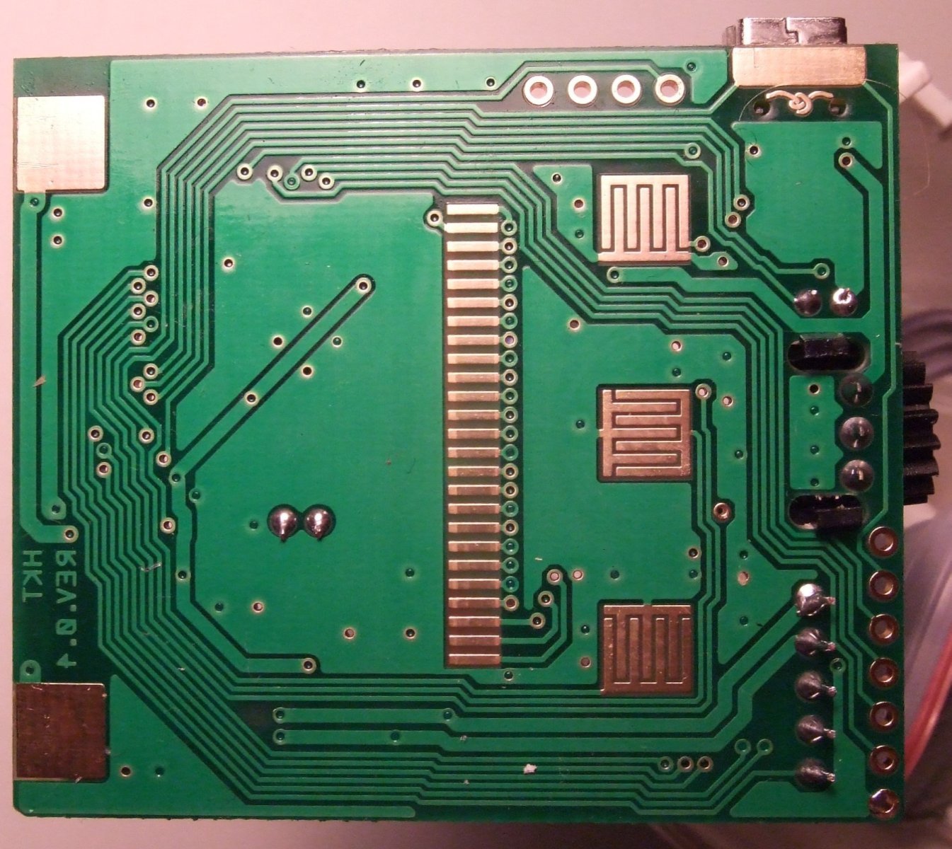

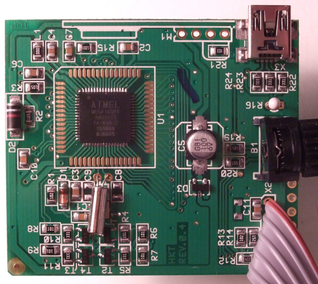

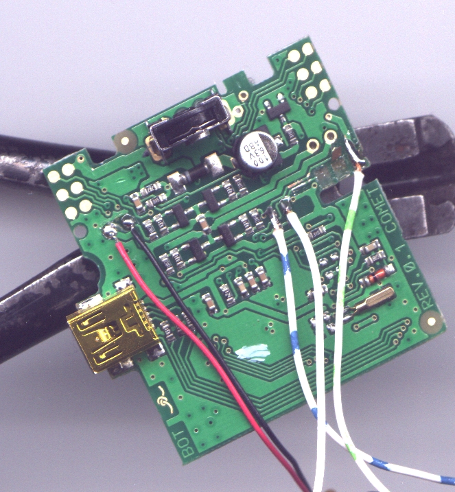

Nach Öffen eines dieser Regler wird klar, daß sie von dem "Zero" ne
abweichende Hardware haben! Offensichtlich andere Portbelegung am
ATmega, Dreh-Rad mit Incrementalgeber, Platine ist bedruckt mit "HKT

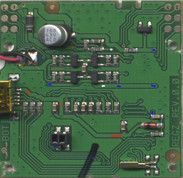

Wenn von Interesse, könnte ich die Platine mal abfotografieren und hier
reinstellen.
Hab leider noch nicht wirklich verstanden, ob dieser "Basic" vielleicht
mit dem Open-HR20-Projekt kompatibel wär... oder wie hoch der Aufwand
vom Portieren der Zero-FW wäre...
Könnte mir dazu vielleicht jemand ein paar Tipps geben?
Schon mal vielen Dank!
Catweazle
von Kay P. (kay)
Hallo Catweazle,
es wäre super wenn Du mal ein paar Bilder vom Innenleben des "Sparmatic
Basic" machen könntest. Würde mich mal interessieren.
Gruß Kay

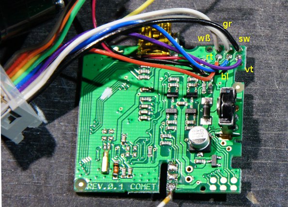

Hallo Kay!
Hier das Innenleben:
- Demoniert
- Blick auf Anschluß des Motors und Sensor
- Platine: Oberseite
- Platine: Unterseiteseite (gespiegelt)
Die Platine ist hierbei horizontal oben im Regler plaziert (Bottom-Seite
oben), so daß das Display über den grauen leitfähigen Streifen auf die
SMD-Pads kontaktiert ist.
Gruß Catweazle
Huuu - mutig. Der Mega169P ist nur bis 4.5V spezifiziert. Die Fuses
solltest Du so einsellen, wie ich gepostet habe, sonst löscht jede neue
Programmierung der Firmware Deine Einsellungen im EEPROM.

von Uhu U. (uhu)
Was sind denn diese drei kammartigen Strukturen auf
in Beitrag "Re: Alternative Firmware für Sparmatic Zero Heizungsthermostat" ?

@ Catweazle:
Ich habe einen Original "Basic" gekauft und zerlegt.
Sah nicht nur so aus sondern stand auch dran.
Da war der Atmel nicht gelötet sondern ein Epoxyd-Klecks
und die USB-Buchse gab es auch nicht.
Also beim Kauf auf die kleinen Unterschiede achten.
Calogero
Das sind die Gummitastenkontakte.
Mein Sparmatic Basic unterscheidet sich auch von dem oben abgebildeten
Thermy. Wenn mir jemand einen ebensolchen zum Tracen und
Testen/Programmieren zur Verfügung stellt, denke ich über eine
Portierung der Firmware nach.
von Calogero D. (Firma: swissgrd.va) (cdg)
Travel Rec. schrieb:
> Die Fuses solltest Du so einstellen, wie ich gepostet habe,
> sonst löscht jede neue Programmierung der Firmware
Ist klar, habe ich auch gemacht

Frage: Der Schaltplan für den USB Adapeter sieht recht kompliziert aus -
ist das so kompliziert zu bauen für einen absoluten Elektronik Laien?
Danke für Infos
Günterx schrieb:
> nur sollten auch
> folgende Punkte implementiert sein, da ich diese für wichtig erachte:
> - 2 statt 4 Timerblöcke pro Tag
> - Keine Urlaubs-Funktion
> - Keine Blockprogrammierung Werktag / Wochenende bei den Timern
> Sind diese schon mit eingebaut?
Nein - sorry. Status: in Planung.
Es ist ein Mini-USB-B5-Stecker aus einem Verbindungskabel zu sezieren,
da es diese nicht einzeln oder nur teuer zu kaufen gibt. Das Lötende ist
freizufeilen, da man an den 4. zurückgezogenen Pin herankommen muß. Die
5-Pins müssen mit Fädeldraht zu einem echten ISP-Port laut Schaltplan
verdrahtet werden und es muß noch ein kleines Federblech für den
Resetkontakt angelötet werden. Dann braucht man einen 3V-tauglichen
AVR-ISP Programmer und dann kann´s auch schon losgehen. Eine lösbare
Aufgabe. Ich habe schon überlegt, Steckerkits zu verkaufen, aber das ist
für einen kleinen Preis eine ganz schön langwierige Fummelei ;-).
Conrad bietet die für unter 1 EUR/Stück: 730789 - 62
Oooh - danke Rufus! Hmm, aber löten, 4.Kontakt freifeilen und Federblech
biegen muß man dennoch ;-) Die Verbindungskabel habe ich bei Pollin für
85 Cent ergattert, war dann gleich noch ´n Kabel und ´n USB-A Stecker
zum Basteln dabei.
Günterx schrieb:
> Warum kann man nicht eifnach so ein Verbindungskaber durchwicken und die
> darin befindlichen drähte direkt anschließen?
Weil USB nur 4 Pins / Kabel inklusive Masse benutzt und der 4.Pin des
5-pin MiniUSB-B Steckers nicht belegt ist.
Günterx schrieb:
> oder noch besser: warum geht kein USB Verbindugnskabel das am
> Heizkörperregler und am PC passt direkt?
Kenne keins, das man kaufen könnte.
Günterx schrieb:
> Was ist ein 3V-tauglichen AVR-ISP Programmer, wo bekommt man sowas?
Ein AVR-ISP mkII oder AVR-Dragon oder ein STK500. Bekommt man bei
CSD-electronics, Reichelt und anderen Distris.

von Florian F. (florianf)
Da das schon etwas länger auf mein schreibtisch rumliegt habe ich eben
mal ein foto gemacht. Ich hoffe man kann was drauf erkennen. Aber von
etwas verbranten finde ich dort nichts. Und nein der Motor dreht auch
nicht mehr.
Ähem, das ist kein Sparmatic ZERO, sondern ein Sparmatic BASIC. Habe ich
auch hier, aber für den passt die hier vorgestellte Firmware leider
nicht. Iche sehe gerade auch kein Problem auf den Fotos, da hat
vielleicht doch das Programm einen Schlag. Auf den 10 Kontaktflächen
neben dem Drehgeber ist übrigens auch ISP mit drauf, vielleicht kannst
Du das Teil mal an Deinen Programmer anschliessen. Aber viel bringt das
natürlich auch nicht. Die Lock-Bits sind außerdem gesetzt. Da hilft nur
neuflashen der originalen Firmware, an die Du jetzt aber nicht
herankommst. Ich könnte eine Testware posten, die ich mal für meinen
Regler geschrieben habe, aber die ist halt nur zum Testen, ob das Ding
noch geht...

von Andreas K. (uboot)
Ich scheitere noch daran, das Gehäuse zu öffnen. Es wird von 4
Torx-Schrauben (Gr. 6 oder 7, weiss nicht mehr genau) zusammengehalten,
die sich ziemlich schwer rausschrauben lassen. Ich habe schon 2
Schraubenzieher eingebüßt, die jedoch mehr oder weniger Noname waren.
Kann mir dazu jemand was empfehlen? Wiha ist leider ziemlich teuer, da
kostet ein Schraubenzieher 8EUR und ein ganzes Set um die 50EUR :(

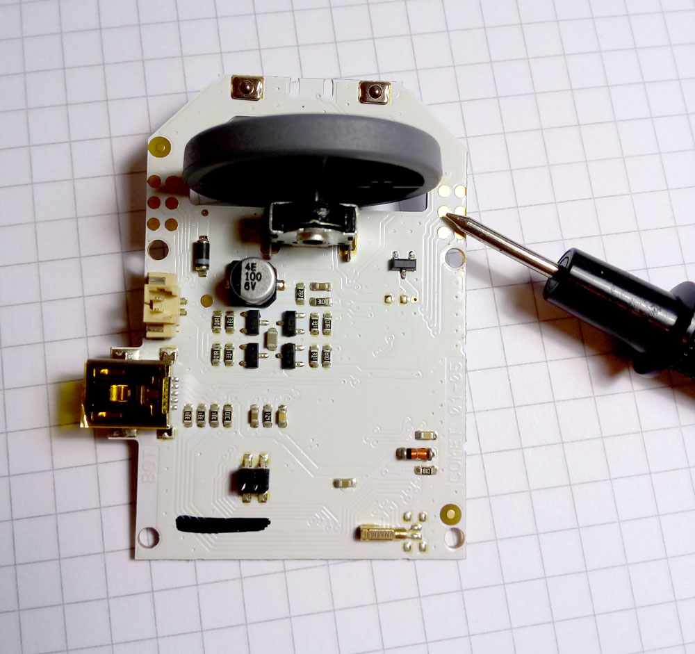

von matthiasp (Gast)
Hallo in die Runde!
Habe mit Interesse die Beiträge gelesen, da ich auch auf der Suche nach
Möglichkeiten bin, den Sparmatic Comet von "außen" zu steuern. Ich habe
ein Probeexemplar zerlegt und die Scans hier mal angehangen. Leider
ging's nicht ganz ohne Schäden ab, da das Gerät bei der Montage offenbar
im Gehäuse verlötet wird. Der Positionssensor des Motors wird dabei
mittels 3 Kontakten mit der eigentlichen Platine verlötet, das lies sich
nicht ganz sauber trennen. Für weitere Versuche habe ich Drahtbrücken
eingelötet. Der Temperatursensor befindet sich auf der Seite der
Platine, wo der Controller sitzt direkt an den Tasten.
Um das Ganze testen zu können, nutze ich ein ausgebautes
Ventilunterteil.
Sehr weit bin ich noch nicht gekommen, aber eventuell helfen ja die
Bilder schon weiter.
Öffnen läßt sich das Gehäuse mit einem T6.
Aso, der Controller ist ein Atmega 169PV-8MU.
Beste Grüße
Matthias
na das sieht doch gut aus! Die Platine macht auch einen etwas feineren
Eindruck, als beim Vorgängermodell. Wie ist denn der Drehgeber so? Beim
Basic war er ja ziemlich krackelig.
Also ich denke, dass man die Firmware mit etwas Aufwand an den Regler
anpassen kann. Hauptarbeit wäre die Ansteuerung des anders aufgebauten
Displays und die Menüsteuerung.

Die Entwickler der Sparmatic-Geräte waren nicht so blauäugig, die
LockBits nicht zu setzen. Der verwendete Controller ist kein M128
sondern ein M169PA. Da ist nichts pinkompatibel, zumal der M128 gar
keinen LCD-Controller enthält.

Hmm... gut, wenn die netten Freunde von SPARmarkt das geschützt haben,
dann ist das zwar sehr schade, aber auch nicht so wild.
Ich denke mal nicht, dass die Anzeige eine echte eigene Schnittstelle
wie RS232, SPI oder I2C bensitzt, da an der  einen Seite der Platine ja
die blanken Kontaktflächen für den direkten Anschluss an die Anzeige
besitzt.... ist ja auch schön billig. "hehehe"

von Leopold B. (leo1969)
Ich hab mal den Schaltplan für den Sparmatic Comet rausgezeichnet.
Mg
  Leo
Danke Leo! Werde ich bei Gelegenheit prüfen. Kannst Du mir mal
beschreiben, wie der Drehgeber vom Handling her ist? Falls ich mir einen
Comet als Testexemplar kaufe, wollte ich den wenigstens benutzen können.
Der Drehgeber vom Basic war ziemlicher Murks.

Hier ein Update - hatte bei der USB Buchse den GND vergessen.
von Helmut (Gast)
echt gut gemacht, Leopold.
Kannst du das Target-File mal ranhängen?
Gruß Helmut

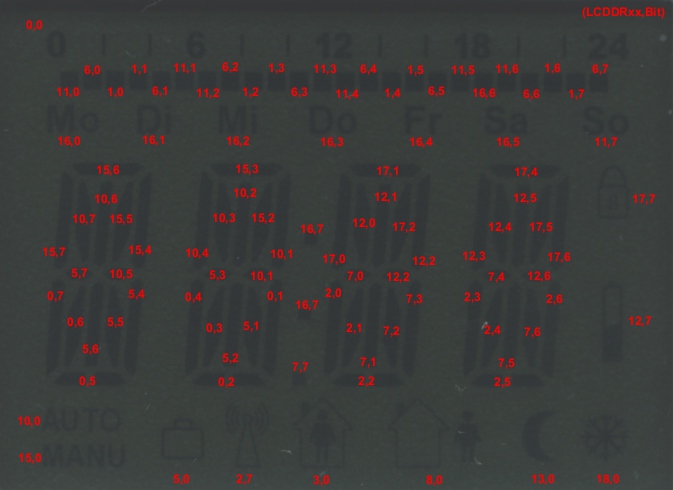

So, hier nun das LCD vom Sparmatic Comet mit den einzelnen Segmenten.
Und betrieben wird es so:
LCDCRB = (1<<LCDCS)|(0<<LCD2B)|(1<<LCDMUX1)|(1<<LCDMUX0)|(1<<LCDPM2)|(1<<LCDPM1)|(1<<LCDPM0);
      (1<<LCDCS)                            // Das LCD wird im asynchronen Modus (LCDCS-Bit=1)
                                               mit der Frequenz des Quarzes TOSC1 = 32.768Hz als LCD Clock betrieben.
      |(0<<LCD2B)                           // 1/3 bias is used
      |(1<<LCDMUX1)|(1<<LCDMUX0)            // 1/4 Duty; COM0:3;
      |(1<<LCDPM2)|(1<<LCDPM1)|(1<<LCDPM0); // SEG0:24
LCDFRR = (0<<LCDPS2)|(0<<LCDPS1)|(0<<LCDPS0)|(0<<LCDCD2)|(0<<LCDCD1)|(1<<LCDCD0);
      (0<<LCDPS2)|(0<<LCDPS1)|(0<<LCDPS0)    // N = 16
      |(0<<LCDCD2)|(0<<LCDCD1)|(1<<LCDCD0);  // D = 2
      // ergo f(frame) = 128Hz
LCDCCR = (1<<LCDDC2)|(0<<LCDDC1)|(0<<LCDDC0)|(/*config.lcd_contrast*/ 10 << LCDCC0);
      (1<<LCDDC2)|(0<<LCDDC1)|(0<<LCDDC0)   // 575 µs
      |(config.lcd_contrast << LCDCC0);     // Set the initial LCD contrast level
22
23
LCDCRA = (1<<LCDEN)|(1<<LCDAB)|(0<<LCDIE)|(0<<LCDBL);
24
25
      (1<<LCDEN)    // Enable LCD
26
      |(1<<LCDAB)   // Low Power Waveform
27
      |(0<<LCDIE)   // disable Interrupt
28
      |(0<<LCDBL);  // No Blanking
29
Mit dieser Initialisierung stimmt das Timing an SEG0 und COM0 mit dem
der Original Firmware überein.
MG
  Leo
Danke für die Forschung ;-). Junge haben die das Display kreuz und quer
angecrimpt. Da macht das Programmieren des Bargrafen und der Characters
nochmal so viel Spaß :-O, ging das denn nicht anders??!?
Knut Ballhause schrieb:
> Junge haben die das Display kreuz und quer angecrimpt.
Ein System steckt ja schon dahinter, aber mir raucht schon der Kopf auf
der Suche nach einem Algorithmus damit man die darzustellenden Zeichen
nur ein einziges mal definieren muss und aber beliebig an allen 4
Stellen verwenden kann.
MG
  Leo
Also so grafisch aufgedröselt sieht es fast schon wieder logisch aus
;-). Bitspiegelung lässt sich in ASM zum Glück sehr einfach realisieren.
Die zwei inneren Bits in Abhängigkeit zur Position zu verschieben, ist
auch nicht das Problem. Beim Zero musste man auch etwas um die Ecke
denken, da wurden auch 2 Ziffern anders behandelt, als die anderen 2...
Danke für die Bestandsaufnahme, Leopold.
Hmmm, irgendwie siehst du schon was, was ich noch nicht sehe.
Na in Position 1+2 sind 3 Bits gleich belegt. In Position 3 und 4 auch,
aber gespiegelt. Der Nullpunkt des oberen Nibbles bei Position 1+2
wandert und das herausgeschobene Bit befindet sich im höheren Register
mal an oberer, mal an unterer Stelle. Für 3 und 4 gilt der gespiegelte
Fall. Erleichternd kommt hinzu, dass immer 5Byte Adresssprünge
vorliegen, so dass man durch einfaches Addieren oder Subtrahieren von 5
das zugehörige Register findet.
Beim Zero waren auch mehrere Bits verdreht, weshalb man in der
Ausgaberoutine diese auch mehrfach tauschen musste und für den Einsprung
in die Ausgabe eine Position des Charakters als Parameter mitgeben
musste. Trotzdem hätte man die Bits beim 'comet' effektiver aufteilen
können, indem man die 3 gleichen Bits an dieselbe relative Position im
Byte gelegt hätte. So muß man wirklich jeden Charakter vor der Ausgabe
umdesignen. Na mal sehen, was da noch auf uns zu kommt.
Hallo nochmal,
habe gerade meine Lieferung bekommen. Die COMETs von Pollin haben auch
überhaupt keine Schrauben mehr, sondern das Gehäuse ist mit
Schweissnippeln gesichert. Ebenso die Platine. Um an die Innereien zu
kommen, muss man im Batteriefach 2 Nippel oben abknipsen und unten im
Gehäuse 2 Nippel mit einem 3...4mm Bohrer ausbohren. Um das
Wiederverschliessen muss ich mir dann noch ´nen Kopf machen ;-) Die

Hmm, erste negative Erfahrung: der federnde Kontakt des
Programmiersteckers lässt sich nicht ohne Weiteres in die
Mini-USB-Buchse hineinstecken, da diese den Platz im Gehäuse nicht
vorsieht. Somit ist das Programmieren, ohne das Gehäuse zu modifizieren,
ziemlich unmöglich.
> Die COMETs von Pollin haben auch überhaupt keine Schrauben mehr,
> sondern das Gehäuse ist mit Schweissnippeln gesichert. Ebenso die Platine.
Gut zu wissen - dann kann ich mir die Bestellung bei Pollin sparen.
> Der federnde Kontakt des Programmiersteckers lässt sich nicht
> ohne Weiteres in dieMini-USB-Buchse hineinstecken,
> da diese den Platz im Gehäuse nicht vorsieht.
Ja, stimmt - ist beim Thermy auch so bemerke ich gerade.
Blöd wenn man 10 Stück zu programmieren hat.
Muß ich mir halt einen Bootloader für Funk mit RFM12 machen. ;-)
Der Spannungsverlauf an ADC2 (R19-C8) lässt sich gut für die
Referenzfahrt nutzen.
Wahrscheinlich ist diese Schaltung auch für die Erkennung gedacht ;-).
Der Comet macht zu wenige Umdrehungen für eine sichere Erkennung per
Drehzahl. Auch ein Grund, weshalb die Batterien länger halten sollen.

Inzwischen habe ich einen neuen Programmierstecker gebaut. Es ist
lediglich ein Loch mit 1mm Durchmesser im Abstand von 1.3mm über der
Oberkante der Mini-USB-Buchse-Öffnung zu bohren. Der Reset-Kontakt des
Programmiersteckers ist ein Stück Phosphorbronze-Draht mit 0.3mm
Durchmesser. Federstahl 0.5mm sollte auch gehen, lässt sich aber
schlecht löten.
Hallo Leopold,
habe gerade herausgefunden, dass eine Verbindung im Schaltplan fehlt.
Und zwar liegt der Pluspol von C9 noch direkt an Vcc. D2 ist eine
Schottky-Diode mit knapp 0.2V Flussspannung. Sie wird wahrscheinlich im
Kurzschlussfall des Motors (Blockierung) mitleiten, um R18 zu schützen.
D2 hat die ehrenvolle Aufgabe, den Controller vor Falschpolung zu
schützen und hebt die Masse ab. Die Bezeichnung der verschiedenen Massen
im Schaltplan kann schnell übersehen werden.
Die Werte der Widerstände sind:
R1: 100k @25°
R2:   1k
R3, R4, R5, R11, R13, R15, R17: 330R
R6: 120k
R7: 470R
R8: 120k
R9, R19, R20: 1M
R10, R12, R14, R16: 100R
R18: 2R2
Die Keramik-Cs dürften alle 100n haben, außer C8 und C1 mit jeweils 10n.
Hmm, wo meinst du ist da auf der Platine die Verbindung?
> D2 ist eine Schottky-Diode mit knapp 0.2V Flussspannung.
Laut dem Marking Code G3s eine BAR63 - Datenblatt anbei.
> ..., dann kann man schon mal vernünftig debuggen ;-)
Hast keinen JTAGICE mkII? :-)
Ich meinte natürlich D3... D2 ist klar.
Löte D3 aus, dann siehst Du´s ;-). Kann man aber auch messen. Direkt
unter D3 ist auch noch ein Via auf die Top-Seite.
Nö, habe ich nicht. Und ich gedenke auch, die JTAG-Schnittstelle als I/O
für ein RFM12 zu benutzen, da sonst nichts frei ist.

Beides ist möglich. Ich würde auch nur das RFM12 (o.ä) ergänzen und
nicht alles ausschlachten.
von Lars (Gast)

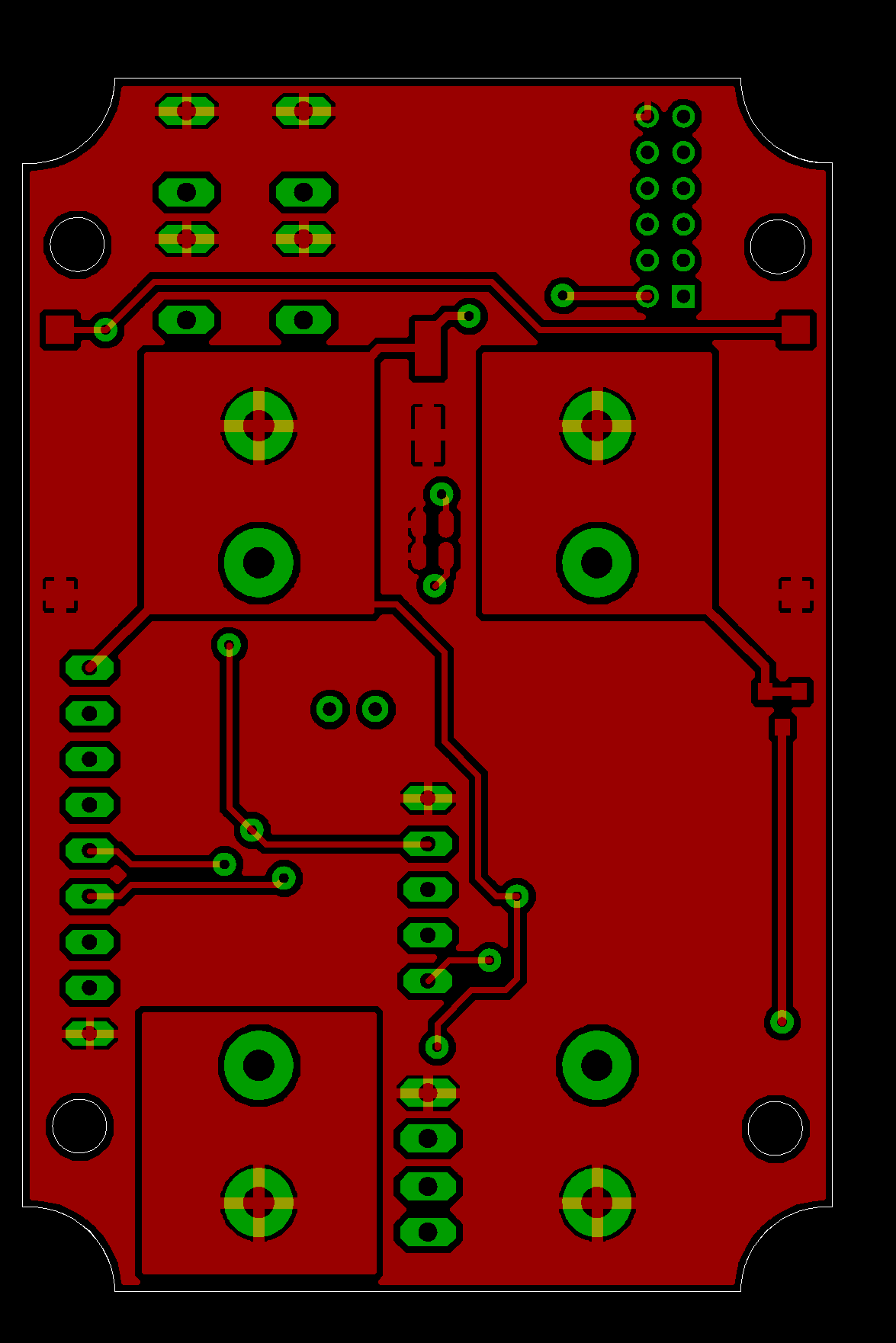

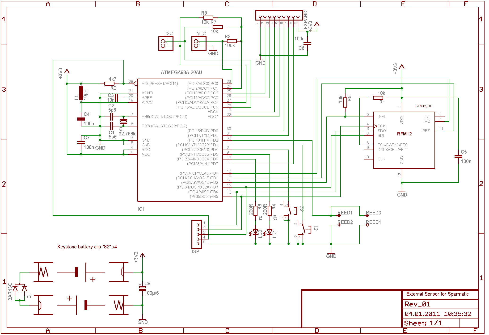

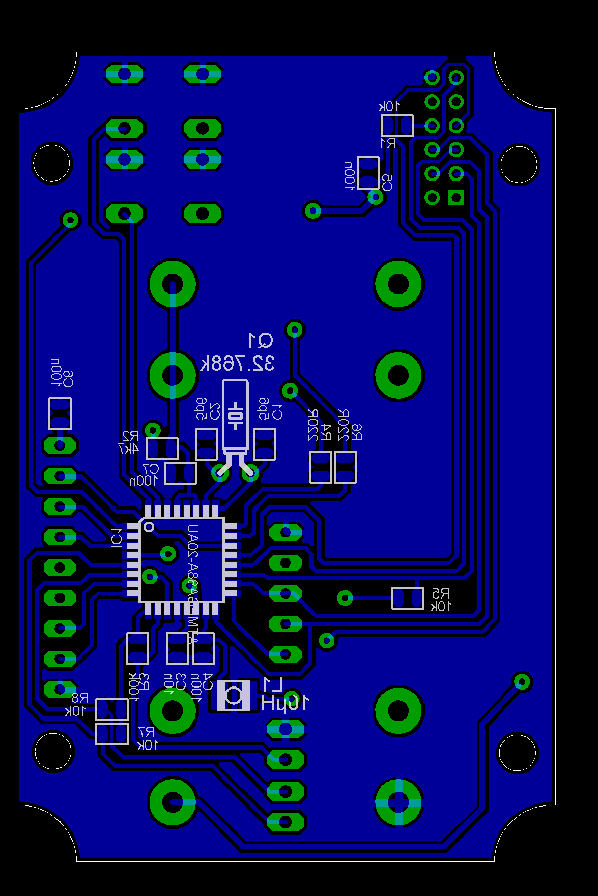

die Hardware steht. Details sind in den angehängten Bildern zu finden.
Wenn es jemand nachbauen möchte, schicke ich noch eine Demo-*.hex, die
minütlich einen Datenstring ausspuckt. Die Platine passt in dieses
Gehäuse:
http://www.reichelt.de/?ACTION=3;GROUP=C714;GROUPID=3355;ARTICLE=8161;SID=32m@YGjKwQASAAAF5CXJk39a95dd8476cbbb0283d48e6075aba56
Ach, Schaltplandatei vergessen...
Edit: das Gehäuse mit 21mm Höhe passt auch, ebenso das mit 28mm Höhe.

Anleitung für RFM12 im Zero:

Bei der Testanordnung mit den RFM12-Modulen habe ich bisher alle Regler
von einem zentralen Punkt aus ansprechen können, auch die im
Nebengebäude.

Ich wollte mich auch mal in dieses Thema einsteigen.
Ich habe ein Thermotronic (was ja scheinbar ähnlich zu einem Sparmatic
Zero ist?). Ich habe diesen Schaltplan dazu gefunden und habe auch bei
mir durchgeklingelt und kann diesen mit kleinen Ausnahmen
(Widerstandswerte und Kondensatoren) verifizieren.
Ich wollte jetzt nur fragen, ob es möglich ist, die Firmware auf diese
Plattform zu portieren oder der Quellcode irgendwo zur Verfügung steht.
Das wäre zeimlich interessant und ich würde auch gerne helfen, wenn ich
kann...
LG.

von R. F. (rfr)
ich habe den bereits, aber ich begreife einiges nicht.
-) Die Mini-USB-Buche diemnt welchem Zweck? Kann man damit den Regler
programmieren?
-) wie mache ich debugging? der Regler hat insgesamt 15 Kontaktpads,
deren Bedeutung ich bisher nicht kenne.
von R. F. (rfr)
Ausserdem wüsste ich gerne, womit die Temperatur gemessen wird. Wo ist
der Sensor?
Gruss
Robert
von Charly B. (charly)
wer lesen kann ist klar im Vorteil, fange mal hier an:
Beitrag "Alternative Firmware für Sparmatic Zero Heizungsthermostat"
Ha, noch ein anderes Modell, dieses Mal mit Lichtschranke auf der
Platine...
> programmieren?
Ja, und zwar über ISP. Ausserdem dient sie der Verbindung mit dem
'Programmierstick', mit dem man die Heizzeiten per Computer einstellen
und übertragen kann. Es ist aber kein echter USB-Anschluss.
Über JTAG.
> der Sensor?
Auf der Displayseite der Platine, vorn neben dem Drehgeber, der kleine
graue 0603-SMD-Kasten.
von Matthias Larisch (Gast)
Das ist äußerst interessant...
Leider heute Nachmittag im Max Bahr das Doppelpack Sparmatic Zero für
40e gekauft, Irgendwie hab ich die letzten Beiträge dieses Threads da
verpasst.
Aber das interessante: Die Platinen sind bis auf Details identisch!
Ich hatte mich schon gewundert, warum meine Zero eine andere Platine
(inklusive anderem Pinout vom AVR) als der alte Zero des
Threaderstellers hat.
Deshalb an dieser Stelle
a) eine Warnung: Die Firmware von hier ist mit den neuen Zeroes
(erkennbar an den zwei 6 poligen Testheadern im Inneren, hinter den
Batterien erkennbar; Dafür kein JTAG Header) NICHT kompatibel
b) selbstverständlich sind die Teile nicht zum rumliegen gekauft, somit
kann in Zukunft mit einem Projekt dazu gerechnet werden :)
> 40e gekauft,
Mach mal ein Foto von den Sachen, möglicherweise hast Du die neuen Zero
2 gekauft, die wiederum mit dem Comet, bis auf das Drehrad, identisch
sind.

von R. F. (rfr)
Die Aldi Teile habe ich, in diesem Thread etwas weiter oben findest du
auch Bilder.Und nach meinen Unterlagen sind PE0 und PF3 noch unbelegt,
ausserdem sind die JTAG Pins uU verfügbar.
@ R. Freitag:
Wie auf den Bildern zu sehen ist, haben die Thermy-Thermostate (ALDI)
die Reflexlichtschranke auf der Hauptplatine bestückt, während Sparmatic
eine Riserplatine benutzt, die in den Schlitz der Hauptplatine an die
rechteckigen Pads eingelötet ist. Da ich jetzt das gehäuse nicht
aufreissen mag, könntest Du mal bitte durchklingeln, ob die PADs mit der
Lichtschranke auf dem Board korrespondieren?
Ich denke schon, dass es sich um die "Zero v2" handelt. Stand zwar so
nicht auf der Packung, aber ist naheliegend.
Könntest du uns zum einfachereren Start deinen Comet Code zukommen
lassen? Unkommentiert, wie auch immer, vollkommen egal. Daraus könnten
wir dann wenigstens ein paar Infos zur Ansteuerung von Motorsensor und
Display ziehen.
Anbei die Bilder und der Schaltplan, wie immer natürlich ohne Gewähr.
Gruß,
Matthias
Die Platine sieht wie die der Thermy-Variante aus, nur eben mit Tasten
anstelle des Drehrades. Und der Platinenschlitz ist nicht mehr
vorhanden, die Lichtschranke ist direkt aufgelötet. Könntest Du den
Schaltplan mal etwas höher auflösen bitte, so 300dpi. Könntest Du auch
mal bitte das Getriebe fotografieren, mich würde mal interessieren, wo
die Lichtschranke draufschaut...

von JW (Gast)
Hallo Matthias,
5CS ist ein BC807, 6CS ein BC847
Also wie zuvor bipolar statt MOS-FET,
dann werden auch die niederomigen Widerstände klar :-)
Gruß,
Jürgen
So, hier nochmal der Schaltplan mit 200 dpi, das sollte wohl reichen.
Sorry für die Bildgröße, gimp mag das nicht anders.
Der optische Sensor greift direkt in ein Loch in der Mechanik. Kann
leider mit meinem Handy kein sinnvolles Foto davon erstellen, auch
scannen klappt nicht recht. Das Loch ist halb abgeklebt, vermutlich um
Restlichteinfall zu vermeiden und das besser passend zu machen. Per Auge
erkennt man darin nichts, was eine genaue Erfassung der Umdrehungen
zulässt, oder aber die Rasten sind zu grob. Habe das bisher noch nicht
offen betrieben.
Zu der Motorendstufe:
Warum verwendet man bei einer so niedrigen Betriebsspannung eine
Bipolarschaltung? Gut, mit FETs ist diese Art der Ansteuerung noch etwas
kritischer, weil erst das Leiten des unteren Transistors zum Sperren des
oberen führt. Das geht bipolar "etwas" sicherer. im Schaltmoment...
Wir arbeiten derzeit zu zweit an dem Projekt, herauskommen soll eine
komplette Heizungssteuerung für eine Gasetagenheizung. Grobkonzept sieht
zwei der Sparmatic Regler vor sowie eine "Basisstation", an der die
Heizung mit dran hängt. Jetzt am WE gehts vermutlich richtig los, von
daher würde uns gerade jetzt dein Code helfen :) Es geht eh nicht darum,
dass wir den direkt verwenden - wir erstellen alles für gcc kompatibel
neu.
Zur Ansteuerung gibts dann noch ein nettes Webinterface, Schnittstelle
wird wohl ein LPC1378 am USB Port eines Routers, Datenverarbeitung der
Einfachheit halber dann auf diesem großen System.
Also, falls du noch Infos für uns hast: mail@matthias-larisch.de
> R9, R19, R20: 1M
Wofür ist eigentlich R20 da?  Lebensdauerbegrenzung der Batterien? ;-)
Ich kann keinen Sinn drin sehen, permanent 3 µA aus den Batterien
zu saugen.
R20 sorgt dafür, dass ein I/O-Pin kippt (PortE.0), wenn die Batterien
entfernt werden. Dies kann zum Speichern von sensiblen Daten (Uhrzeit)
im EEPROM genutzt werden, damit man beim Wiedereinlegen der (neuen)
Batterien nicht wieder alles neu einstellen muss. Wird auch hier
erläutert:
http://www.mikrocontroller.net/articles/Sparmatic_Heizungsthermostate#Batterieerkennung

Ingmar H. schrieb:
> Der hat ja die Verbindungen TCK,
> GND, TD0, VTref, TMS, nSRST, nTRST, TDI und GND.
Laut Schaltplan und Fotos gibt es dafür Testpads, an die du
entsprechend Drähte löten musst. Ich habe mal die Pads eingerahmt,
die es meiner Meinung nach sein sollten (habe meine Comets noch nicht
geöffnet).
TravelRec brauchst du nach JTAG nicht zu fragen, er schrieb oben
schon, dass er das nicht nutzt.
von Ingmar H. (bolliq)
> geöffnet).
Ja genau die hab ich auch ausprobiert nur leider funzt das nicht.
Bekomme da immer eine Fehlermeldung, das ich nach der Betriebsspannung
gucken soll oder mein Tool richtig anschließen.
PS: Weißt du wie man am besten die Temperatur anzeigen lassen kann???
Gruß Ingmar

Ingmar H. schrieb:
> Also ich hab mir diese 6 Pads, die auf dem Bild markiert waren zu herzen
> genommen. Hab alle möglichen Kombinationen ausprobiert
Das ist keine zielführende Methode. ;-)
> und klappt
> einfach nicht.
Ja.
> Und die anderen 6 Pads sind fürs ISP zuständig. Hab ich
> auch probiert und funktioniert ebenfalls nicht.
Davon braucht man nur 4, denn VCC (VTref beim JTAGICEmkII) und GND
sind dort nicht mit dabei.
ISP muss man unbedingt zuerst zum Laufen bekommen, denn sie haben
da die JTAGEN-Fuse abgeklemmt (high fuse = 0xD9, Auslieferungszustand
ist 0x99).
Da der Controller mit 1 MHz läuft, muss man den ISP-Takt entsprechend
gering ansetzen.  Ich bin mit 100 kHz zu Werke gegangen, dann klappt
das.
Die JTAGEN-Fuse lässt sich natürlich nur wieder setzen, indem man
zuvor einen chip erase macht, denn der Chip ist natürlich gelockt.
Nachdem man auf diese Weise JTAG wieder aktiviert hat, klappt das
auch.
Ich habe mir einen "Tintenfisch-Adapter" vom JTAGICE gekürzt und
da direkt angelötet, siehe Foto.

MISO, MOSI, SCK, /RESET.  Hatte ich aber nur kurz einen Stecker
angelötet, für den Rest werde ich dann JTAG benutzen.
Die Pinbezeichnungen findest du hier:
https://www.mikrocontroller.net/wikifiles/c/cb/SparmaticComet_Platine_BOT.jpg
Selbstverständlich musst du natürlich GND und VTref vom AVRISPmkII
(oder JTAGICE) trotzdem noch anschließen, nur nicht an diese Pads!

Ingmar H. schrieb:
> Was beim ISP wiederrum geht.
Hast du die JTAGEN-Fuse denn wieder gesetzt?  Wie ich oben schrieb,
die haben sie im Auslieferungszustand gelöscht gehabt.  Nein, ein
chip erase allein genügt dafür nicht, er ist lediglich die
Voraussetzung, dass man die Fuses überhaupt wieder anfassen darf
(weil der Chip mit gesetzten Lockbits kommt und man dann keine
Fuses mehr ändern darf).
> Kann ich eigentlich den ISP prallel zum Debug-Modus ausführen, also so
> das ich iihm zuerst die neue Firmware flash und dann debugge?
Könnte gehen, ist aber unnötig, da man die JTAG-Schnittstelle ja
nicht nur zum Debuggen, sondern auch zum Programmieren benutzen
kann.  In diesem Falle ist sie sogar schneller, weil man aufgrund
der CPU-Frequenz von 1 MHz nur mit weniger als 250 kHz ISP-Takt
fahren darf, während man die Programmierung via JTAG beliebig schnell
vornehmen kann, denn JTAG hat seinen eigenen Takt.  (Beim Debuggen
muss man aber auch bei JTAG auf kleiner 250 kHz zurückgehen, denn
dann ist der CPU-Takt wieder der Master, gegen den intern alles
synchronisiert werden muss.)
Daher hatte ich die ISP-Leitungen auch nur kurz dran, um die JTAGEN-Fuse
wieder zu aktivieren.
So habe ich es jetzt auch gemacht und klappt alles einwandfrei.
Vielen Dank nochmal

switch remotely between Comfort and "Night Temp" with the use of "Klik
aan – Klik uit".
http://www.klikaanklikuit.nl/shop/producten/sets/apa3-1500r-2/

Han H schrieb:
> So now the difficult part :-) How to flash the Thermy's...
The biggest thing there is that you have to get access to the
/RESET line.  ISP needs 6 lines, but the Mini-USB socket only
has 5 pins.  Thus, /RESET is a copper plane on the opposite part
of the PCB, so you have to drill a hole into the Thermy's case,
and somehow contact a wire to that plane.
> * I can flash the Thermy with the use of a AVR-ISP mkII like this one:
> Reichelt DIAMEX-ALL-AVR
Well, this is not the AVRISP mkII (which is from Atmel).  They
claim compatibility with AVRDUDE and AVR Studio, so one would guess
it's possible to do it.
> * I have to flash with 3.3V and 20kHz and AVR Studio
You can use a much higher frequency than 20 kHz; at least 200 kHz
ought to work.
> I want to make some electronics which converts the "Klik aan – Klik uit"
> to a pulls for the middle button. However I won't know for sure if the
> Thermy is pulsed to Comfort or to "Night Temp".
I guess it's not pulsed, but to be sure, Knut has to answer it, or
someone has to look into the source code.
OK, haben Sie die Möglichkeit, die Firmware der Comet-Regler zu ändern,
also einen modifizierten USB-Stecker, einen AVR-Programmmer und das
ATMEL-Studio 6.1? Wie gedenken Sie die Solltemperatur des Mediums zu
messen?
von Manfred Weisser (Gast)
hallo Herr Ballhause
mir fehlt das schaltbild des modifizierten USB-Stecker ,das schaltbild
habe ich nicht gefunden ,mit dem foto komme ich nicht klar
aber programmer und software ist in der firma , da wird mir ein kollege
behilflich sein
den sensor habe ich mit abgeschirmten käbelchen ca 100mm verlängert und
widerstand eingefügt für den offset
habe es auch ausgetestet und tut (mit normaler heizung ausprobiert)
wenn der regler ohne widerstandskerrektur die temeratur regeln würde ,
wäre das natürlich der absolute hit !!
mit sonnigen grüssen aus dem schwabenland vielen dank !!!
Wenn sie von vorn in den Mini-USB-Stecker gucken und der breite Teil
unten ist, dann ist von links beginnend Kontakt
1: Vcc
2: MISO
3: MOSI
4: SCK
5: Masse
Pin 4 ist an normalen Mini-USB-Steckern nicht belegt und der Kontakt
muss im Steckergehäuse (mühsam) freigelegt und mit Fädeldraht
kontaktiert werden. Es soll auch Steckersets am Markt geben, die
vollständig belegt sind. Der noch fehlende Pin RESET muss über einen
Federdraht 1.5mm oberhalb des Steckergehäuses hergestellt werden. In den
Comet ist daher oberhalb der USB-Buchse ein 1.5mm Loch mit 1.5mm Abstand
vom Lochrand zur Buchse zu bohren. Hierbei darf nur das
Kunststoffgehäuse durchbohrt werden. Bohrt man tiefer, wird unweigerlich
das LCD beschädigt.
Einstellung der Fuses:
Extended: 0xFF
High:     0xD1
Low:      0x62

einige Erweiterungen vornehmen. Aktuell ist eine externer Baustein zum
Anschluss an die USB-Buchse dazugekommen, der seinerseits den Anschluss
eines NTCs mittels Kabel ermöglicht. Somit kann man dann beispielsweise
Fußbodenheizungen kontrollieren, indem man die Rücklauftemperatur misst
und auf einen Sollwert regelt. Externer Baustein deshalb, weil die
Cometen schlecht zu öffnen und erst recht schlecht wiederzuverschließen
sind. Dieser externe Baustein ließe sich dann auch mit einem RFM70
erweitern, so dass eine Funkanbindung zur Verfügung stünde. Als externe
Controller kommen Tiny13A und Tiny24A zum Einsatz.

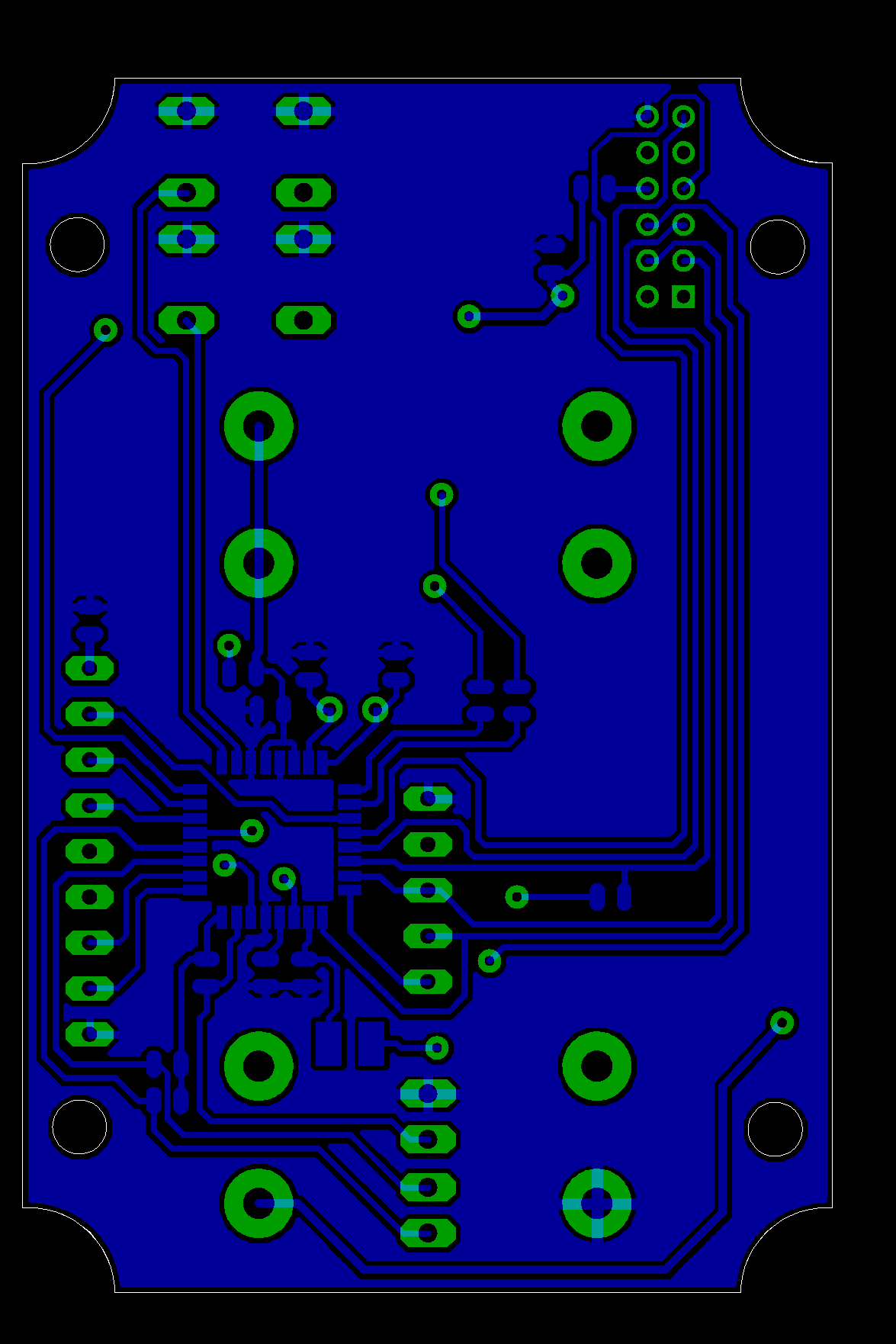

Anbei die Eagle-Files, funtionierende Beta-Versionen. Als USB-Stecker
kommen handelsübliche 4-pin Mini-USB5-Stecker zum Einsatz, die direkt
auf die Platinen gelötet werden. Beiliegendes Foto ist vom RFM70-Tray.

von Mathias K. (rmrf)
im November hatte ich angefangen auf Grundlage von sparmatic2011 eine
Fussbodenheizungs-Firmware für Aldi-Thermies zu schreiben. Inzwischen
läuft das seit etwa 2 Monaten reibungslos.
Dafür habe ich die Antriebe über die PB2/PB3-Portbits der Buchse
"vernetzt". Diese Busleitung nutze ich im Moment nur dazu um immer nur
ein Ventil zur Zeit den Motor fahren zu lassen, damit ein möglichst
kleines Netzteil reicht.
Die Ventile in unseren Verteilern haben viel weniger Hub als
Heizkörperventile. Sie schliessen ein gutes Stück (20 Reflexe) vor dem
Anschlag.
Mechanisch passen die Thermies nur leidlich auf den Verteiler. Wenn alle
Kabel gesteckt sind, passt keine Briefmarke mehr dazwischen. Es ist dann
nicht ganz einfach einen nicht gut sitzenden Antrieb festzubekommen ohne
alles wieder abzubauen. Die Befestigungsschellen des Verteilers passen
nicht zwischen die Thermies, da habe ich Ersatz aus M3-Gewindestangen
gebastelt.
Eigentlich wollte ich die Stromversorgung über die Buchse einspeisen,
das hat aber nicht geklappt obwohl es nach dem Schaltplan gehen müsste.
Kann sein dass mein Versuchs-Kabel kaputt war, Abweichungen zwischen
meinen Platinen und dem Plan habe ich (immer noch) nicht gefunden.
Bei Interesse mache ich den Quellcode und die Schaltung gerne
zugänglich.

von vejv (Gast)
Guten Tag.
Ich plädiere eigenen Thermostat (foto nach einem der Thermo v3). Nach
dem Hochladen v5 oder v6 firmvare lcd funktioniert - die korrekte
Temperatur und Zeit, aber wenn ADAP den Motor bewegt sich unmerklich und
manuelle Temperaturänderung nicht bewegt. Vielen Dank im Voraus für Ihre
Beratung (sorry, aber Deutsch ist meine Muttersprache - das ist eine
Google-Übersetzung)
Die neueren V3-Thermostate haben eine andere Pinbelegung und einen
anderen Controller. Daher funktioniert die Firmware nicht, die vor der
Auslieferung dieser Geräte erschienen ist. Ich werde demnächst eine
Anpassung für diese Regler hochladen.
Anbei die angepasste *.hex-Datei. Bitte nur für Geräte der neuen
Herstellserie verwenden (Geräte ab September 2014 im Handel)!
von vejv (Gast)
Danke für die Antwort, morgen versuchen. Schreiben, wie es gelaufen
von vejv (Gast)
Der Motor funktioniert perfekt, vielen Dank
Sehr gut :-)!
