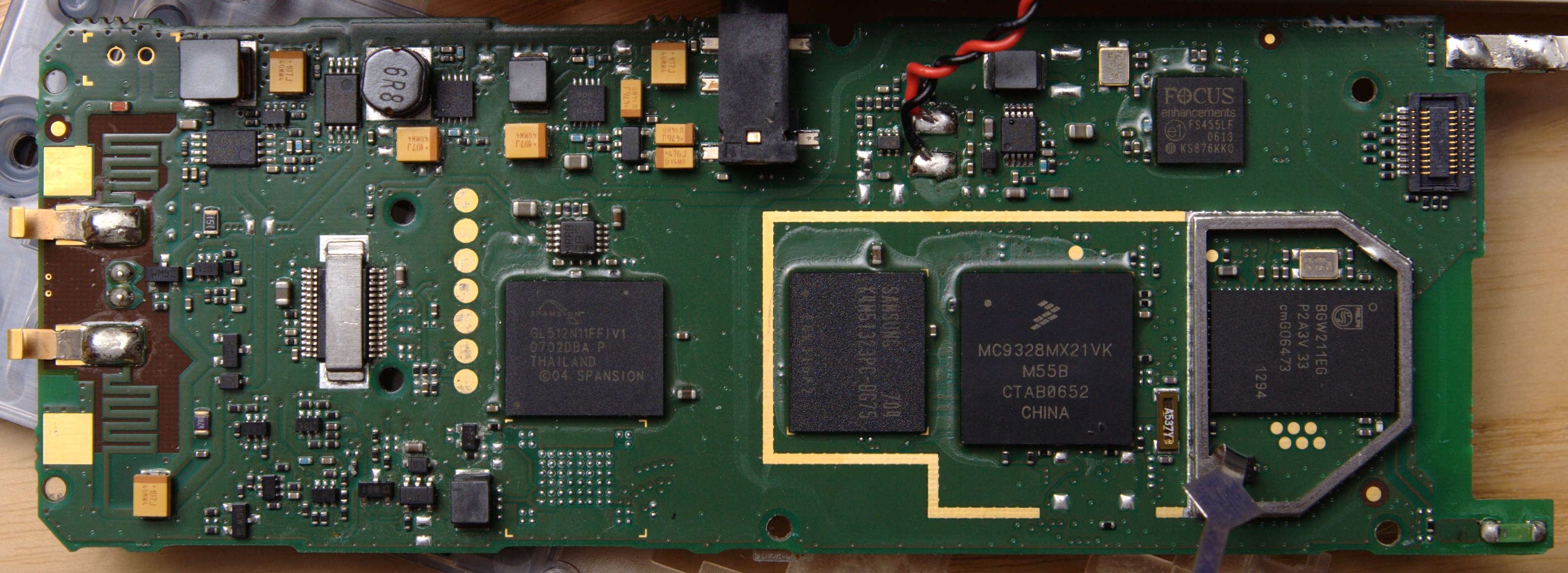

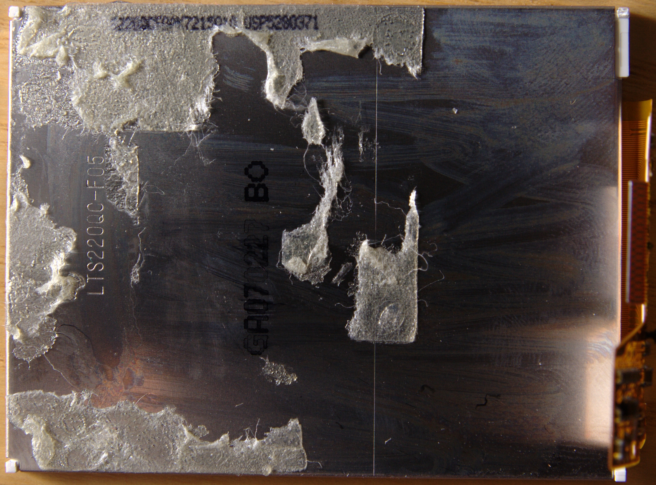

Ergänzung zum Thema 'VP6500 öffnen' (und wieder schließen):
- Die Oberschale bekommt man in Displaynähe praktisch nur mit zarter
Gewalt ab. Unter der siebartigen Abdeckung auf der Unterschale ist nur
der Lautsprecher - keine weiteren Schrauben ★wiederdraufkleb★
- Das Display ist mit reichlich Doppelklebeband auf den transparenten
Träger geklebt, ebenso dessen FPC..
- Der (scheinbare) 'ZIF'sockel für das FPC des Displays ist keineswegs
ein ebensolcher - der Anschluss muss bis zur weissen Linie an die
Vorderkante (des weissen Teils) des Sockels reingewürgt werden.
- Beim Zusammenbau ist darauf zu achten, dass sich die Gummidichtung um
den Lautsprecher nicht verlegt. Noch bevor man das Display wieder
einsetzt sollte man kontrollieren, dass der transparente Rahmen
'parallel' zur Oberkante der Unterschale liegt.
Ich hab mal ein höher aufgelöstes very-quicky'n'very-dirty-Foddo in den
Anhang gehängt. Wem die zu groß oder sinnarm sind, der möge es löschen,
aber bitte nicht kleinrechnen, da erkennt man nix mehr drauf (und damit
wäre es ganz sicher sinnarm :-(
Achja: Nicht direkt Gehäuse-Öffnungs-Taktik-bezogen, aber doch
erwähnenswert: Im VP6500 werkelt ein BGW211 (deutlich zu sehen unter der
jetzt geschrotteten Abschirmung..). Der Originaltreiber ist
# modinfo /usr/local/drivers/ga_linuxdrv.o | head -n 3
filename:    /usr/local/drivers/ga_linuxdrv.o
description: "Philips - iMX21 OBIWAN - SPI - 802.11 Wireless driver"
author:      "Philips Semiconductors"
wenig auskunftsfreudig. Eine schnelle Suche behauptet, dass es einen
(quelloffenen?) Treiber dafür gibt, ich werde mich mal weiter umsehen.
Nochwas: Das Display ist ein LTS220QC, ich habe mal die Register aus dem
LCDC gedumpt.. mal gucken ob der Treiber von Freescale zum laufen zu
bekommen ist. Ansonsten werde ich einen Treiber zusammenhacken
(allerdings nur wenn auch Wlan zum laufen zu bekommen ist).
So, jetzt aber EOOT.
HTH

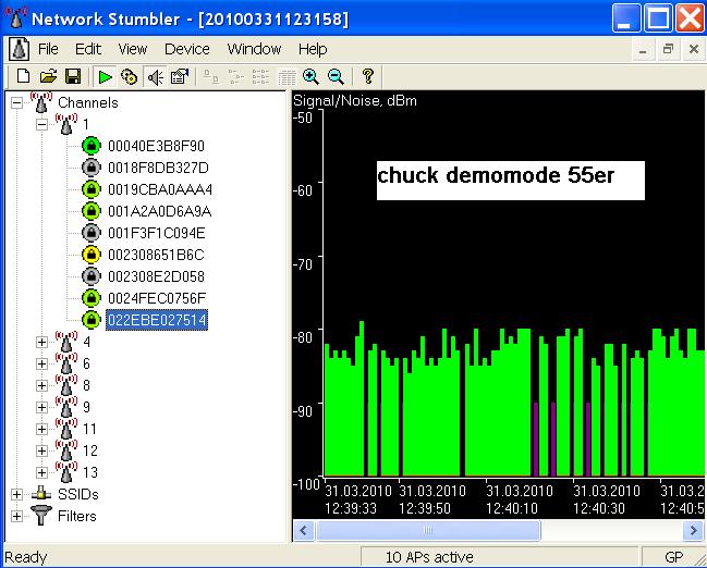

Auf deinem Foto sieht man das dort eine Chip-Antenne benutzt wird. Im
5500 ist eine Stabantenne drin, aus einem Draht gebogen.
Interresant ist das insoweit als das ich auf dem 6500 hier immer noch
ein anderes WLAN finde, das beim 5500 nicht zu sehen ist. Ist die
Antenne im 5500 evtl. nicht ordentlich abgestimmt? Ist ja schon
Verdächtig das eine Chip-Antenne mehr Empfängt. Oder sind's vielleicht
irgendwelche Einstellungen der WLAN Chips? Beim 5500 ist ja ein anderes
WLAN Teil drin.

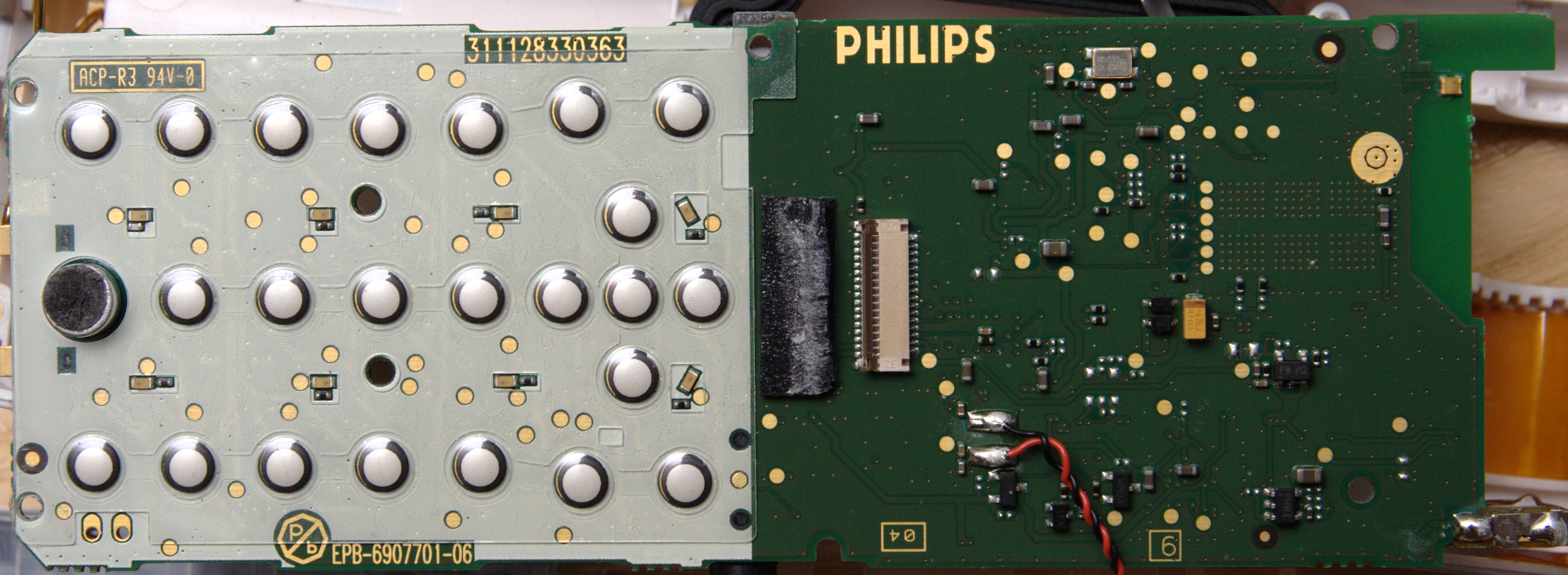

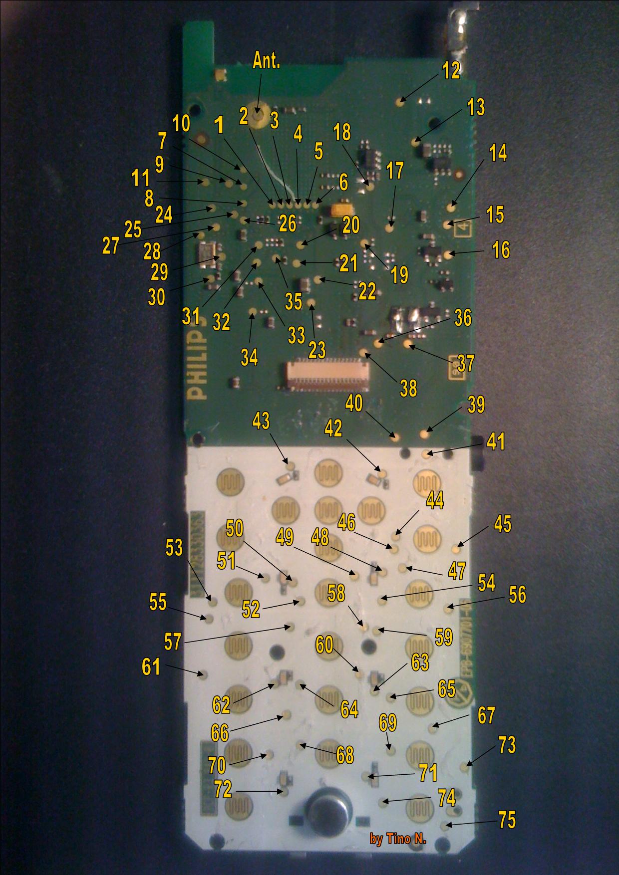

von R. H. (snapper)
@ g457
hast du es schon wieder zusammen oder kannst du doch mehr fotos schießen
platine von der anderen seite und das display bitte !
LCDC --> ACDC ? LOL

von g457 (Gast)
> ? platine von der anderen seite und das display bitte !
Habs schon wieder zusammengebaut (und es funktioniert noch :-) und ich
werds hoffentlich nicht nochmal zuerlegen müssen.. das ist stellenweise
eine echte Fieselarbeit.. :-). Fotos im Anhang - wobei das Display von
hinten wenig aufregend ist.. Auf dessen FPC ist ein wenig Hühnerfutter
mit verbaut, das hab ich aber nicht extra abgelichtet.
> Wo hast Du den Treiber für den BGW211 gefunden? Ich finde nur ein
> Reklame-Blatt und jede Menge Foren, in denen darüber gejammert wird,
> dass NXP nix zu dem Chip raus gibt.
Leider gar nicht. Es gibt nur die Aussage von Philips (inzwischen NXP),
dass es Treiber (für Linux) 'gibt' - wohl aber nur gegen NDA :-( Aber
vielleicht wird ja das mit KPN nochmal was :-)))))

Die Tastatur enthält jedenfalls 24 Tasten (plus Beleuchtung) welche mit
16 Leitungen mit der Hauptplatte verbunden sind.
Schonmal jemand das Matrixlayout erkundet?
Was ist mit der Kamera - IOs?
Könnte man deren Pins anderweitig verwenden?
Was für Schnittstellen (außer RS232) sind noch für eine Zweckentfremdung
vorganden (und erreichbar)?

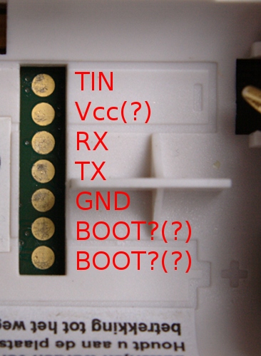

von Matze (Gast)
> Anhang gehängt.
Ich seh da keinen UART, oder sind das die 7 Testpads ? Hab mein 6500 mal
zerlegt, schaut genauso aus.
Zu dem vieleicht doch vorhandenem UART, is das gleichzusetzen mit COM ?
Oder braucht man dazu ein Interface umd UART und COM zusammenzuschalten

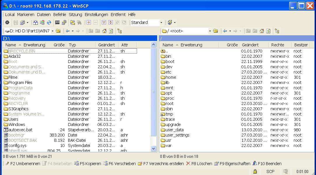

von Andreas Z. (andreas1000)
Vlad Tepesch schrieb:
> Andreas Ziemer schrieb:
>> Ein FTP Server für das VPx500: troll-ftp.
> was gefällt dir nicht an dropbear?
Ich hab' absolut nichts gegen dropbear, aber wenn ich einen shell-Zugang
brauche, reicht mir telnet. FTP will ich da ich faul bin, unter Windoof
mit TotalCommander arbeite und durch ein Filesystem zu schnüffeln und
Dateien hin und her zu kopieren damit einfacher geht...
Andreas

von g457 (Gast)
> Ich seh da keinen UART, oder sind das die 7 Testpads?
Ja. Foddo im mit der Belegung im Anhang. (Die mit '(?)' gekennzeichneten
Pins bedürfen ggf. noch einer genaueren Untersuchung; Vcc(?) liegt auf
dem selben Potential wie der positive Batterieanschluss, BOOT?(?)
vermute ich nur deswegen, weil sie beim VP5500 auch ebendort rausgeführt
sind und zum programmieren benötigt werden und auf 3.3V liegen). Das
ursprüngliche Pinout habe ich von [1] übernommen und
plausibilifiziert^Wauf Plausibilität geprüft und dann getestet (und es
funktioniert :-)
> Oder braucht man dazu ein Interface umd UART und COM zusammenzuschalten?
Ein passendes USB-Handydatenkabel ist der wahrscheinlich günstigste (und
billigste) Weg, an einen 3.3V-UART zu kommen so nicht eh schon
vorhanden. TIN auf GND ziehen, RX <-> TX anschließen und rooten :-)
HTH
[1] http://spritesmods.com/?art=vpx500&page=2
von R. H. (snapper)
funktionert mit dropbear und winscp (commander like) bestens !
portnummer:22 und protokoll scp einstellen !

von R. H. (snapper)
@ Matze
dropbear hast du installiert und er läuft?
(mit telnet/putty # ps mal überprüfen)
"185 root     S    /usr/sbin/dropbear"
ich habe da vom winscp auch keine ini o.ä. gefunden die ich dir schicken
könnte --> doch gefunden, muss man mit winscp erst anlegen
c:\Dokumente und Einstellungen\Administrator\Eigene Dateien\winscp.ini
jetzt frage mich aber bitte nicht wie die in dein winscp geladen wird !
von R. H. (snapper)
@ Matze
ip ggf. anpassen, ich finde im winscp nur "export", vllt. weiß es jemand
anders wie das zu importieren geht ? oder hast du es inzw. selbst
hinbekommen ?

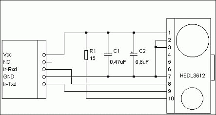

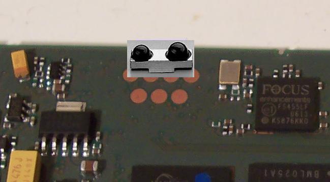

ne idee zur ser. verbindung ? ließe sich das ev. über irda realisieren ?
meine idee wäre es einen Infrared Transceiver mit der ser. zu verbinden
und mit 2komponentenkleber gleich bei der ser. auf die platine zu
kleben. man bräuchte im gehäuse dann nur noch an der stelle zwei kleine
löcher zu bohren
und müsste da nicht immer kabel anstecken um darauf zuzugreifen. geht
das mit dem baustein im datenblatt ohne zus. bauteile ? den irda
baustein gibt´s übrigends -->ebay!
von Ulrich (Firma: DC3AX) (uprinz)
@R.H.
dafür müsste der iMX IrDA auch auf seinem port aktivieren, denn das
serielle Signal wird zusätzlich noch moduliert mit einer Trägerfrequenz
und es wird wohl auch noch (Manchester-) Kodiert. Beim Empfänger das
ganze anders herum.
Wenn der iMX das kann, müsste dafür der Blob angepasst werden und der
Kernel.
Schade, weil gute Idee. Ein kleines Acryl-Fensterchen ist leichter ein
zu bauen und optisch schöner, als eine Heißkleber-Buchsenleiste :)
Leider funktioniert dieser Patch auch nur wieder beim VP5500. Das VP6500
hat die Pinleiste mittig unterm Akku und das auch noch quer und nicht
längs.
Ich überlege aber, ob ich mir nicht die seriellen und JTAG Signale mit
Fädeldraht auf kleine HD-JST Stecker lege. Diese haben große Pads, die
den Stecker an sich auf der Platine halten. Die Kontakte sind SMD. Es
reicht also einfach ein wenig LS-Lack von der Platine zu kratzen und
diese Stecker darauf zu löten.

Ich denke so ein transceiver sollte die Modulation und Umkodierung
selbst übernehmen und als input Logikpegel (in dem Fall Uart Daten)
entgegennehmen.

Es kann sein, dass es solche 'intelligenten' IrDA Module gibt, aber in
der Regel ist es nicht so. Das einzige, was man schon mal hin und wieder
antrifft, ist die LED-Modulation für den Träger und auf der
Empfängerseite ein passender Demodulator und Filter. Aber Manchester
muss man immer noch selber machen.
von R. H. (snapper)
@ Ulrich P. + Vlad Tepesch
habe mir gerade ein paar TFDS6000 als muster geordert und werde es
einfach mal austesten !
@R.H.
Das wird schon deswegen nicht gehen, weil das Teilchen 4.5..5.5V
braucht, das Telefon aber nur 3.3V hat. Schau mal nach, ob es nicht auch
eine version für 3.3V gibt.
Andererseits wird es auch Strom brauchen. Das geht auf den Akku, naja es
hat ein Standby, das geht schon. Sonst könnte man versuchen das Modul
nur über die Basis, also den Akku-lader zu versorgen. Der hat 5.2V. Aber
daran denken den Pegel der RXD Leitung über zwei Widerstände als
Spannungteiler anzupassen. Vemutlich muss auch ein Widerstand in die TX
Leitung, denn normalerweise mögne es Chips nicht, wenn sie über die
Peripherie versorgt werden, während keine Vcc anliegt.

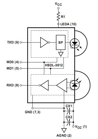

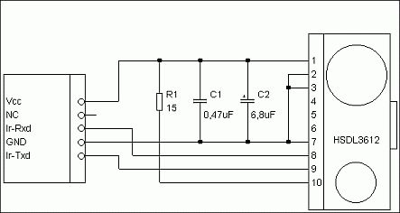

von R. H. (snapper)
der HSDL-3612 aus meinem früheren post hat 2,7-5,25V, dann werde ich
wohl den versuchen müssen ! muss ich denn da auch noch was anpassen ?
wenn ja, bitte kurz in die schaltung "reinmalen"
habe dazu keine Anmerkungen, außer vielleicht, dass der HSDL-3612
nirgenwo lieferbar ist. Aber ich habe nur Digikey un Farnell gecheckt.
Avago ( ehem. HP) kennt das Teil auch nicht mehr wirklich. Naja, wer
macht heute noch IrDA... Mist, wenn mans gerade gut gebrauchen könnte :)
Es böte sich ja an, das Gegenstück in die Ladeschale zu integrieren...
von Vlad T. (vlad_tepesch)
Macht doch nicht so einen Aufwand. Wie Oft braucht man denn schon die
Serielle Verbindung?
von Reinhard S. (rezz)
Erstens das, und zweitens ist Bluetooth die aktuelle Methode für sowas
von R. H. (snapper)
Ulrich P. schrieb:
> HSDL-3612> nirgenwo lieferbar ist.
-----> EBAY !!!

von Martin R. (m-r)
bin vor kurzem auf dieses interessante Projekt gestoßen (habe ein VP6500
bestellt, ist aber noch nicht da), und möchte das Thema USB nochmal
aufwärmen.
Mir scheint, es ist doch ein vollständiger USB-Hostcontroller auf
Test-Pins erreichbar (jedenfalls nach Tinos Testpin-Liste des VP5500).
Nach dem i.MX21-Reference-Manual von Freescale
(http://www.freescale.com/files/32bit/doc/ref_manual/MC9328MX21RM.pdf,
im Datasheet steht's teilweise auch drin) sind die Pins von USBH2
(USB-Host-Controller 2) mit CSPI2
(Configurable-Serial-Peripheral-Interface 2) multiplexed. Das
Multiplexing ist Software-Konfigurierbar. Nach Tinos Testpin-Liste wäre
USBH2 folgendermaßen erreichbar:
USBH2_RXDP: Testpin 36 (multiplexed mit CSPI2_SS1)
USBH2_RXDM: Testpin 16 (multiplexed mit CSPI2_SS2)

von R. H. (snapper)
Franz B. schrieb:
>Allgemein wundert mich wie gut der Wlan Empfang ist.<
in der empfangs-empfindlichkeit unterscheiden sich das 55er zum
65er kaum, aber das 65er hat lt. datenblatt der wlan Chip´s
mit TX = 17(max.19)dBm ~50(80)mW gegenüber
14dBm ~25mW des 55er den eindeutig stärkeren sendepegel, vorausgesetzt
der ist sw mäßig nicht runtergesetzt. mit netstumbler kann man ja
leider keine Wlan clients anzeigen lassen ? aber vllt. finden die linux
fachleute da ja noch was raus !
von R. H. (snapper)
habs doch noch hinbekommen, im demomodus starten, kaum ein unterschied
festzustellen, aber wie schon gesagt, vllt. sind die 65er ja durch die
SW ausgebremst ?
von Robert B. (robertb)
Ich sehe in diesen Plots durchaus einen Unterschied von 2-3 db...
von R. H. (snapper)
mehr bringt doppelte TX nicht ?
von Sa, (Gast)
>          14        dBm ~25mW des 55er den eindeutig stärkeren sendepegel
Unterschied:3 dB
Eigentich beantwortest du dich selbst ;-)

von R. H. (snapper)
Christian Klippel schrieb:
> Kann ich nicht wirklich bestätigen. Auf dem 6500 bekomme ich mehr WLAN's
> angezeigt als wie auf dem 5500.
minimal ja, bei mir steht es 11 zu 12 für das 65er !

von Tino N. (tino)
Wo gehts denn nun eigentlich weiter mit der Hardware ? Weiß garnicht wo
ich die Testpins des VP6500 posten soll ....

von Tino N. (tino)
Hallo , hier jetzt die Testpins für das VP6500 . Ich hoffe das hilft dem
einen oder anderen ....
