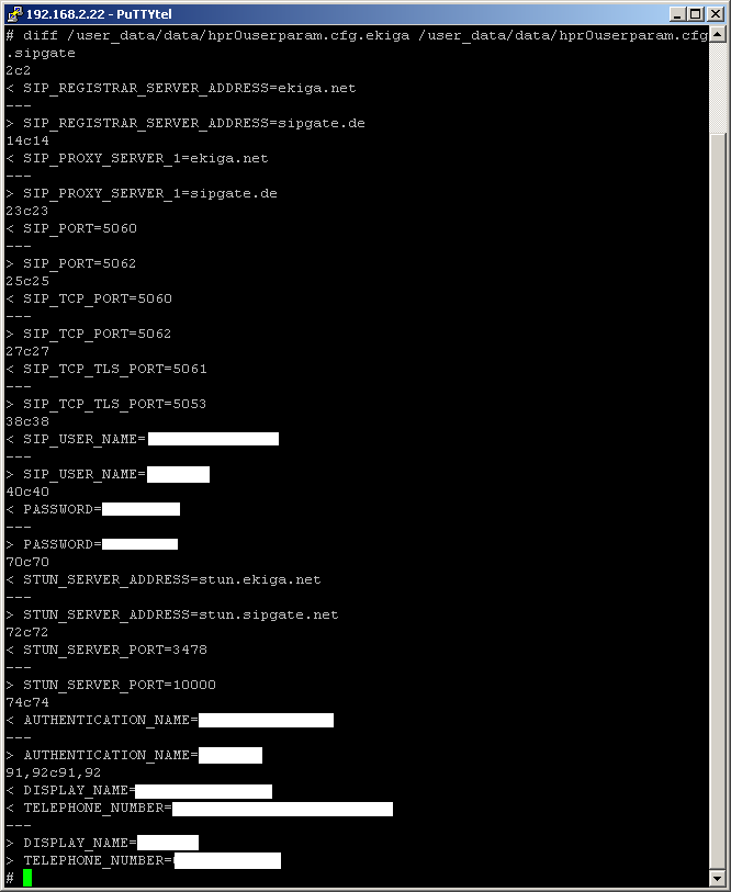

Kleiner Bericht: ich habe jetzt alles am Laufen, meine 2 VP6500er melden
sich als Nebenstelle an der Fritzbox 7270 an und alles funktioniert wie
man es erwartet.
Nur leider das WLAN nicht. Direkt an der Fritzbox funktioniert es nur
sporadisch und braucht manchmal 2 Stunden bis es angemeldet ist. Während
dieser Zeit laufen im Fritzbox-Log Fehlermeldungen durch:
"WLAN-Anmeldung ist gescheitert: Autorisierung fehlgeschlagen." -
Irgendwann, ohne dass ich dafür einen besondern Grund sehe, funktioniert
es dann plötzlich, und das auch noch meist bei meinen beiden Geräten
gleichzeitig. Ich habe alle möglichen Kombinationen von SSIDs,
Passwörtern und Verschlüsselungseinstellungen versucht - alles
funktioniert gleich schlecht. Man kann also getrost ordentliches WPA2
nehmen.
So funktioniert es prächtig aber eben leider immer mal wieder einige
Zeit nicht, auch mal Stunden.
Daher habe ich nun einen DLink-Router als Accesspoint hinter der
Fritzbox konfiguriert und mit dem klappt die Anmeldung sofort und ohne
Probleme. Ich werde mal an AVM schreiben. Hat das sonst schon wer getan?

Ich habe jetzt 3 Stunden probiert das VP6500 ins Wlan zu bekommen .
Alle Tips hier aus dem Forum getestet ... kein Erfolg.
Ich hab mal Ausgabe über die Serielle hier angehangen .

Gast #1669951
erstmal danke für die grossartige Arbeit hier! Bei mir laufen
mittlerweile mehrere 6500 über einen AP an der Fritzbox 7270. Auch ich
musste viel probieren, und verbinde nun über 2 APs im Erd- und
Obergeschoss. Ein paar Punkte:
1. Ich würde gern was beitragen, aber da ich nicht programmieren kann
und nur grundlegende Kenntnisse unter Linux habe: die deutsche
Übersetzung ist sehr lückenhaft - das möchte ich ändern. Allerdings
müsste jemand für mich die relevanten Dateien so exportieren, dass ich
sie bearbeiten kann und dann später auch wieder importieren. Hat jemand
Lust?
2. Problematisch scheint auch der DHCP Client der 6500er. Bei mir
klappte die Verbindung erst nach Vergabe einer festen IP an die VPs. Da
dann aber die Uhrzeit nicht aktualisiert wird, habe ich nun meine FB
gefreezt und mit dem Paket dnsmasq einen funktionierenden DHCP Server
mit unendlichen Leases aufgesetzt. Aber wie gesagt, die eigentliche
Verbindung wird hier über zwei APs (TP-Link W601, ca 22,- pro Stück)
hergestellt. Habe keine Verbindungsabbrüche o.Ä. mehr.
Grüsse

#1673422
@1und1-User
So, hab jetzt mal meine hpr0userparam.cfg hier angehängt.
Damit geht's raus in alle Netze, rein nur im 1und1-Netz.
1und1 Softphone geht komischerweise auch rein aus dem Festnetz...
Bemerkungen:
1) In der Config sind bei 49xxxyyyy xxx durch die Vorwahl ohne 0
und yyy durch die Rufnummer zu erstzen.
2) Beim Passwort ****** durch Dein's ersetzen ;-)
3) Bei STUN_SERVER_ADDRESS habe ich einen öffentlichen STUN-Server
eingetragen (hab ich mal als Tipp gelesen). Geht aber genauso
gut/schlecht
mit dem von 1und1: stun.1und.de
3) Da mein Anschluß Ex-Freenet ist, habe ich als Router den
Samsung SMT-G3210 (leider), in dem nix spezielles eingestellt ist,
wie DMZ, Port-Forwarding etc.
Jede Art von Feedback willkommen....
Gruß,
Marcus

Hallo Marcus,
habe Deine Einstellungen übernommen.
Die ReceivePorts 5070-5072 weichen vom Wiki ab, seit ich die so
eingetragen habe, ist wenigstens "No Network" verschwunden.
Scheinbar bin ich auch irgendwie angemeldet, denn früher kam auf dem
Handy beim Anrufen "nicht erreichbar", nun passiert 20 Sek. gar nichts,
dann Ruf beendet.
Raus gehts immer noch nicht, genau das gleiche Phänomen, es tut so, als
ob es die Gegenstelle ruft, nach ca. 20 Sek. wird abgebrochen.
Dennoch, immerhin ein Fortschritt, "Kein Netzwerk" ist endlich
verschwunden.
Wieso muß eigentlich immer son Krokel-Provider wie 1n1 Probleme machen,
Sipgate zeigt doch wies geht, warum können die das nicht gescheit?
<nerv!>
Ciao...Bert

die Videotelefonie über Sipgate funktioniert einwandfrei. Bevor ich die
Einstellungen poste, noch ein paar Beobachtungen:
- die Registrierung kann ein paar Minuten dauern.
- bei mir laufen mittlerweile mehrere VP6500 problemlos parallel, mit
teils den gleichen sipgate Benutzernamen
- ich habe eine FBF7270 als Router, nutze deren Sip-Server jedoch nicht
-> Video läuft dort einfach nicht
- ich glaube dass es hilfreich war, den VPs über DHCP feste Nummern mit
unendlichem Lease zuzuweisen (freetz, dnsmasq)
- Der Benutzername unten ist nicht der Login für das sipgate
Webinterface, sondern der, den ihr bei den Assistenten für die
Geräteeinstellung angezeigt bekommt, z.B. hier (vorher einloggen!):
https://secure.sipgate.de/user/configreader.php?show_conf=fritzboxfon7150
- Videoverbindungen mit Geräte in eigenen Netz funktionieren nur
sporadisch, mit anderen Sipgate-Nummern immer.
- von SG- zu SG Teilnehmer wird als ID der sipgate Benutzername
übertragen, nicht die Rufnummer
Hier meine Einstellungen:
SIP:
Display Name: Benutzername
User Name: Benutzername
Telephone Number: (nur eintragen, wenn auch eine im Assistenten steht)
Auth:
Username und Passwort eintragen (Passwort natürlich auch aus dem
Konfigurator)
Server:
Adress: sipgate.de:5060
Protocoll: UDP
Expire: 600
KeepAlive: 0 (würde das aber zur Debatte stellen)
Proxy
Sip proxy 1: sipgate.de:5060
Sip proxy 2: leer
Sip proxy 3: leer
RTP (hier haben meine Geräte teils identische, teils andere Einträge)
audio
RTP port: 22814
RTCP port: 22815
video
RTP port: 22816
RTCP port: 22817
STUN: (hier könnte der Fehler sein, dass viele den FQDN eintragen)
( ) use rport
STUN server IP Adress : 217.10.79.2
STUN Server Port: 10000
Audio / Video
bleiben unverändert, (kann die Werte jemand erläutern - ich
interpretiere das als eine Reihenfolge der verwendeten Codecs? Könnte
man hier als bevorzugten Codec G.726 einstellen bspw und was bringtv
das?)
Bw:
An den jeweiligen Upstream anpassen, die Standardeinstellung ist jedoch
mE ausreichend.
SIP2(ich glaube das muss geändert werden wenn die FBF als Sip-Server
ebenfalls Verbindung zu SG hat, diese Einstellung ist aber auf allen
meinen VPs identisch)
(x) symmetric Mode
UDP: 5065
TCP: 5065
TCP TLS: 5055
Bproxy: leer
QOS: leer
Tags: unverändert
Upgrade: Force SW Upgrade aus Sicherheitsgründen deaktiviert
MWI: was ist das?
Das Registrieren hat bei mir am besten funktioniert, wenn ich das VP bei
ca. 5% der Regisitrierung ausgeschaltet, dann in die Ladeschale gestellt
(wo es sich einschaltet) und ein paar Minuten gewartet habe. Seitdem
sind alle Geräte ohne Unterbrechung online und erreichbar. Ausgehende
Rufe an andere VP bei Sipgate-Teilnehmer starten nun automatisch mit
aktiviertem Video.
Viel Erfolg!
André

Wer es selbst probieren möchte: Wenn man in
/user_data/user/hpr0userparam.cfg die Option VE_VERBOSE_LOGGING_LEVEL=0
auf =7 setzt, erhält man in /mnt/ramfs1/vedge.trc den Trace des
SIP-Clients mit allen Fehlermeldungen.
Vielleicht bekommt ja noch jemand heraus, wo es bei 1un1 klemmt.

also mein grundproblem ist, dass ich ein 5500 habe.
aber die meldung "kein netzwerk" geht nicht weg.
ich habe bereits ein 6500 eingerichtet ohne probleme.
das 5500 habe ich gebraucht gekauft und vermute, dass irgendwas
verstellt ist.
wie bekomme ich die firmware und wie kommt sie auf das telefon?
danke!!
#1684952
> verstellt ist.
> danke!!
Gehn wir mal Schritt für Schritt vor...
Geht WLAN ?
Ist das Telefon "gerootet" ?
Hast Du telnet-Zugang zu Deinem VP5500?
Sind die SIP-Menüs zugänglich?
Steht "Unsinn" in den SIP-Einstellungen?
Ich hab hier ein funktionierendes VP5500, im schlimmsten Fall bekommst
Du ein Backup.
/G
Gast #1684960
Thinksilicon schrieb:
> Hi,
> ich hab grad auf meine Homepage ein Paket für vixie-cron mit crontab
> gesteckt. Seite findest du unter Zusätzliche Software im Wiki oder du
> klickst direkt auf http://thinksilicon.de/57/Hacking-the-VP6500.html .
> Das darin enthaltene init-Script musst du dann noch nach
> /etc/rc.d/init.d linken mit irgendwas > S82 oder so...
Klasse, funktioniert auf meinem 5500 wunderbar. Herzlichen Dank!
Gast #1684971
also:
ja es ist gerootet!
telnet zugang habe ich auch!
und wlan ist verbunden!
unter "Registration" habe ich folgendes eingetragen (ekiga):
IP: DHCP
DNS: leer
SIP1:
Display Name: mein ekiga-username (ohne @ekiga.net)
User Name: mein ekiga-username (ohne @ekiga.net)
Telephone Numer: leer
Auth:
Authentication UserName: mein ekiga-username (ohne @ekiga.net)
Password: ekiga-passwort
Server:
SIP reister address:port: ekiga.net:5060
Protocol: UDP
ExpireTime: 3600
Keep Alive: 0
Gast #1684980

#1685010
Basti schrieb:
Hatte ich das richtig verstanden, Du hast auch ein VP6500? In dem Fall
solltest Du eigentlich direkt dessen Einstellungen auf den VP5500
übernehmen können.
Ich hab keine Erfahrung mit Ekiga, aber geht das mit dem SIP-Server auf
dem selben Port hinter einem Router?
/G

#1685142
Basti schrieb:
> ja, ich habe ja die einstellungen so gewählt!
> aber es tut leider nicht!
> die einstellung habe ich von:
http://www.mikrocontroller.net/articles/PHILIPS_VP5500_VoIP_Telefon#Einstellung_f.C3.BCr_Ekiga.net
Ich würde erst mal schauen, ob VoIP mit exakt gleichen Einstellungen
funktioniert, wenn das andere Gerät (VP6500) ausgeschaltet ist.
Ansonsten muss man wohl tiefer in die Innereien der Konfiguration.
Ein Backup brauchst Du vermutlich nicht - die relevanten Teile des
Verzeichnisbaums kannst Du ohne weiteres mittels scp oder wget-tar von
einer anderen Quelle aus überschreiben. Vergiss nicht, vorher noch ein
Backup zu ziehen ;-) Wie das geht, steht im Wiki.
/G

Also bei mir ists konkret so, dass Sipgate seit Tagen problemlos
funktioniert, ekiga jedoch beim reconnect des Routers abkackt. Muss ich
in den nächsten Tagen mal schaun, welche Parameter in der
hpr0userparam.cfg das evtl. beeinflussen.
Jedenfalls habe ich beide Telefone jeweils nach Wiki konfiguriert.

So, habe jetzt so ca. alle Einstellungen in der hpr0userparam.cfg
durchprobiert, und bis auf die oben angehängten unterscheidet sich die
Konfiguration von Sipgate und Ekiga nicht.
Dennoch läuft Sipgate seit Tagen problemlos wohingegen Ekiga mich jeden
Morgen mit "No Network" begrüßt.
Leider weiß ich nicht, wie man die Anmeldung beim SIP-Provider manuell
durchführt, sonst könnte man das ja zumindestens per cronjob machen...
