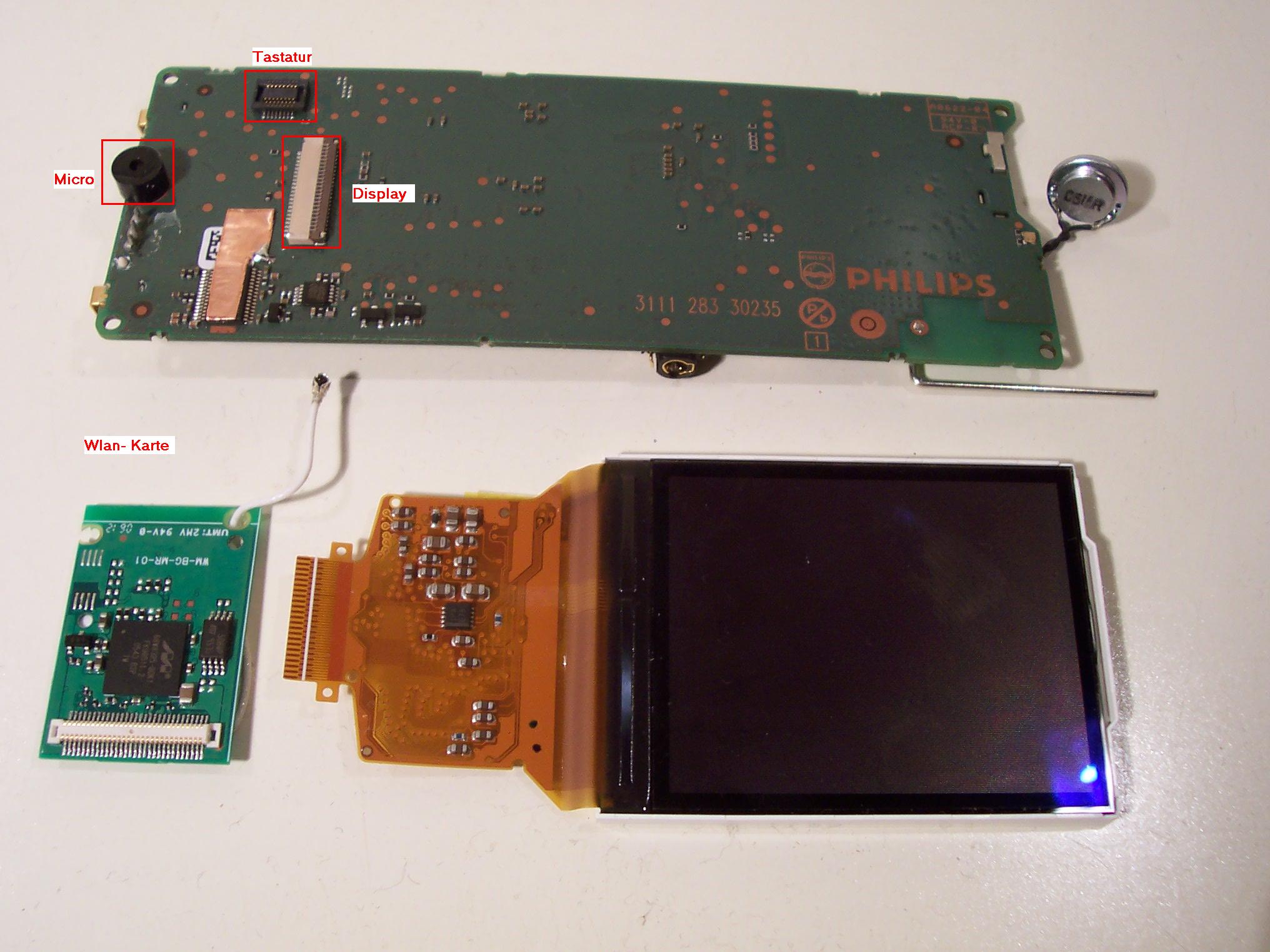

von Christian B. (casandro)
Hat da jemand schon eine Serielle Schnittstelle gefunden? Die haben
relativ viele Geräte auf denen Linux läuft.

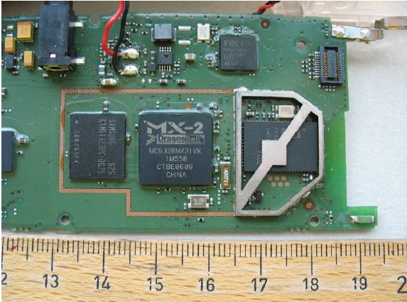

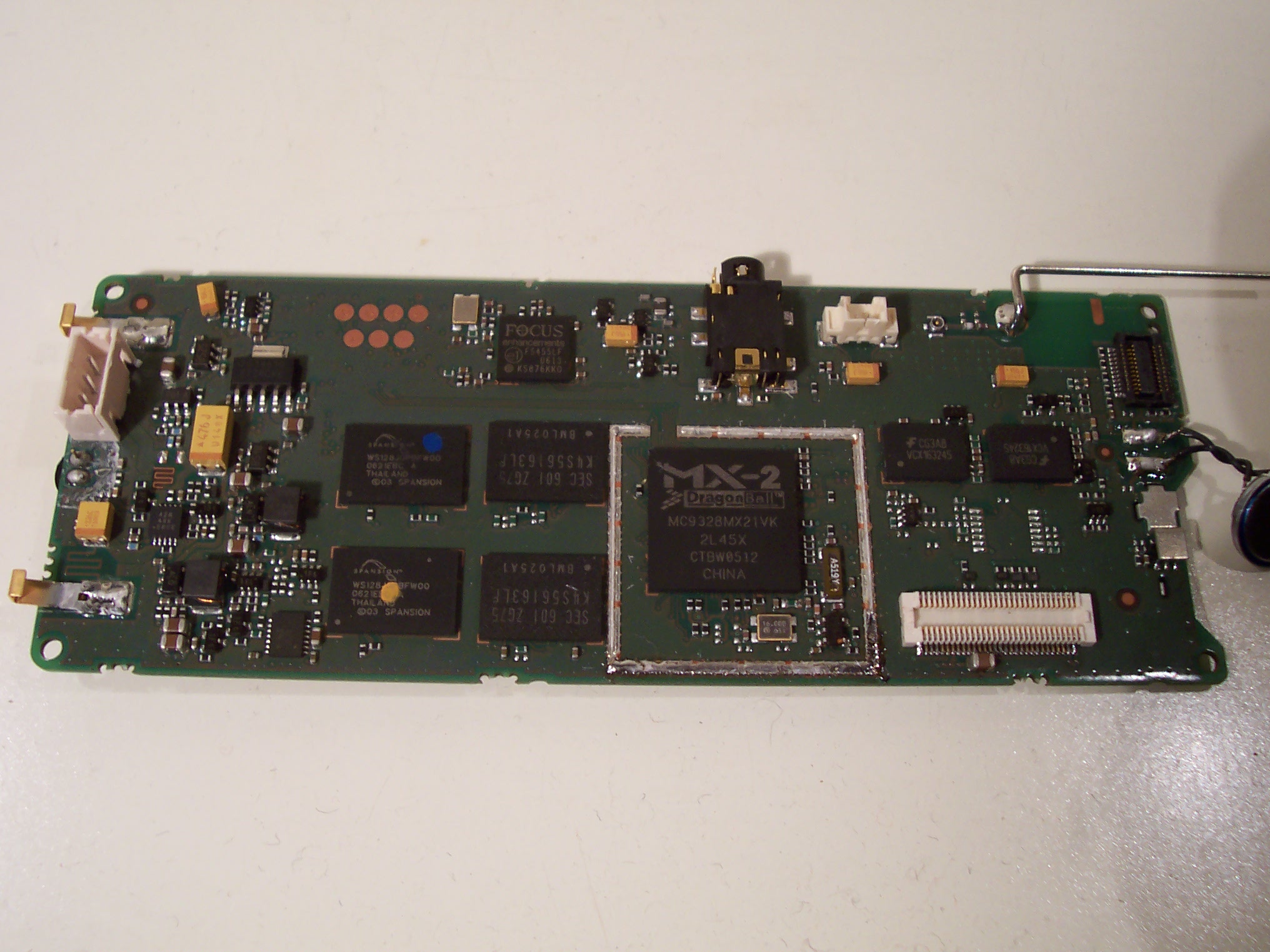

von R. H. (snapper)
@ Sebastian R.
ja, MC9328MX21 Prozessor !!
1 x FS455LF  PC-to-TV-Konverter-Chip
1 x 88w8385 WLAN Chip auf extra "mini" Platine
2 x 74VCX163245 Low Voltage 16-Bit Dual Supply Translating Transceiver
    with 3-STATE Outputs
2 x K4S56163LF - 4M x 16Bit x 4 Banks Mobile SDRAM
2 x ws128j0pbfw00 S29WS128J/064J 128/64 Megabit (8/4 M x 16-Bit)
    CMOS 1.8 Volt-only Simultaneous Read/Write, Burst Mode Flash Memory
von R. H. (snapper)
alles in Fine-Pitch Ball Grid Array (FBGA) Bauform, die platine hat beim
batteriefach eine öffnung in der 7 testpins o.ä. zugänglich sind ! in
der neueren version hat man die speicherchips anscheinend gegen grössere
ersetzt und daher immer nur ein chip für sdram und flash verwendet !
camera : dc-4626.a5 by chicony
display : 0029 01 sia 60615 a  ?????????

so viele testpins auf der rückseite der platine !!!!

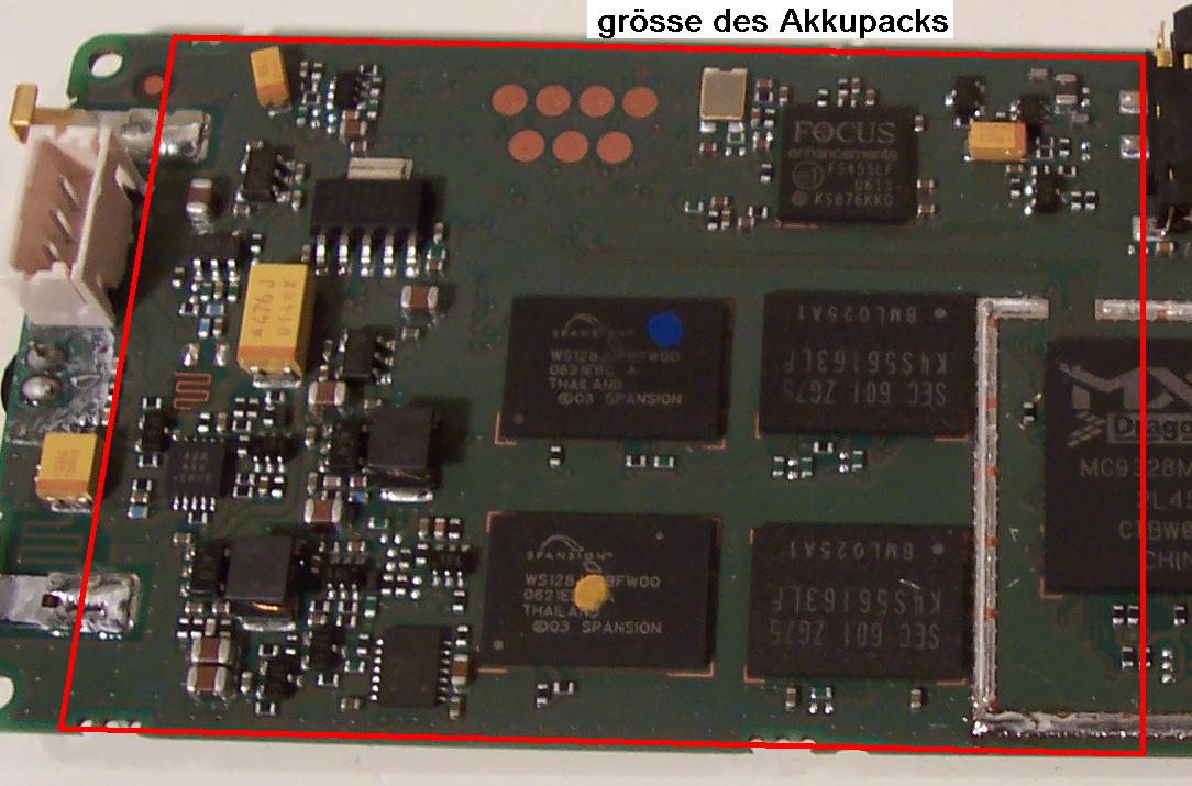

von R. H. (snapper)
bei näheren untersuchen der platine / testpoints mit der lupe konnte ich
erkennen, das die 5 im bild makierten schon mal benutzt worden sind,
mann erkennt deutlich die abdrücke irgendwelcher testspitzen. sind 5
anschlüsse für jtag ausreichend ? der verlauf der leiterbahnen von den
testpoints unter die cpu ist auf dem bild ja auch schemenhaft zu
erkennen. blos wie bekommt man die zuordnung raus, ohne die cpu
auszulöten, hat da jemand ne idee ?
Hier: es haben sich schon andere solche Gedanken gemacht.
http://www.c3a.de/wiki/index.php/JTAG_Finder
JTAG braucht 4-5 Leitungen. Die 5. Leitung ist optional, die braucht man
nur zum Debuggen von manchen Chips, vielleicht ist die hier auch die
Masse, die kann man ja leicht rausmessen.
Bleiben also 24 Möglichkeiten, die man durchprobieren müsste. Im
Extremfall von Hand.
von Andreas F. (aferber)
R. H. schrieb:
> sind 5
Prinzipiell ja, JTAG hat fünf Signale, von denen eins (/TRST) optional
ist. Es fehlt dann ggf. (wenn alle fünf Signale verwendet werden) noch
die Masse-Verbindung. Die könnte beim Werkstest (bzw. beim
Firmware-Flashen ab Werk) aber auch anderweitig, z.B. über den
Akkuanschluss, hergestellt worden sein.
Hier ist noch ein umfangreicheres Manual zu dem Chip, in dem auch das
JTAG-Interface näher beschrieben ist:
http://www.freescale.com/files/32bit/doc/ref_manual/MC9328MX21RM.pdf
Gehen wir mal erstmal davon aus, dass es sich wirklich um JTAG handelt.
Zunächst mal sollte dann abgeklärt werden, ob einer der Kontakte
vielleicht mit Masse belegt ist. Das dürfte kein grosses Problem
darstellen.
Danach kann der TDO-Pin relativ einfach bestimmt werden, da alle anderen
JTAG-Pins einen internen Pullup besitzen. Dazu die Schaltung mit Strom
versorgen (Einschalten), einen Kontakt nach dem anderen über einen
Widerstand (um die 50kΩ) mit Masse verbinden, und dabei jeweils den
Pegel messen. Bei TDO sollte dieser dann nahezu bei 0 liegen (TDO ist
Tristate, solange JTAG nicht aktiv ist), während bei allen anderen
Pinnen sich ein deutlich von 0 verschiedener Pegel irgendwo zwischen 0
und VCC einstellen sollte (abhängig vom Wert des Pullups).
Falls nichts erkennbar ist, nochmal mit anderen Widerständen
(größer/kleiner, aber nicht zu klein, um den Pin nicht zu überlasten)
probieren, ausserdem eventuell zwischen den einzelnen Kontakten jeweils
einen Powercycle machen, um auszuschliessen, dass man durch die Tests
die JTAG-Logik vielleicht in einen undefinierten Zustand gebracht hat.
Hat man TDO gefunden, bleiben für die anderen vier Signale noch 24
Möglichkeiten übrig, die kann man im Zweifelsfall systematisch
durchprobieren, bis man mit einem OpenOCD-JTAG Kontakt zum ARM-Kern
bekommt. Dabei unbedingt die Signalpegel beachten, also mal die
Versorgungsspannung ausmessen. Buskollisionen mit ihren eventuellen
Folgen kann man hierbei dann erstmal nicht mehr erzeugen, da alle
anderen Signale ausser TDO aus Sicht des MX21 Eingänge darstellen.
Voraussetzung für das ganze ist natürlich, dass es sich bei den Testpads
wirklich um das JTAG-Interface handelt.
Andreas

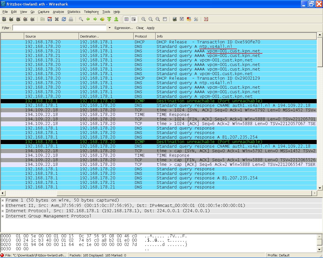

auszug aus FRITZ!Box WLAN Paketmitschnitt:
INVITE,ACK,BYE,CANCEL,OPTIONS,REFER,SUBSCRIBE,NOTIFY,MESSAGE,INFO,SERVIC
E,UPDATE,PRACK
Accept: application/sdp
Accept-Encoding: identity
Accept-Language: en
Supported: 100rel,replaces
Date: Mon, 15 Mar 2010 22:17:28 GMT
User-Agent: VP5500 (VeriCall Edge)
Content-Length: 0
REGISTER sip:192.168.2.1:5060 SIP/2.0
Via: SIP/2.0/UDP
192.168.178.20:5060;branch=z9hG4bK7576a67c231d790cc8c04075
Max-Forwards: 70
From: <sip:103@192.168.2.1
da taucht das VP5500 ja schon drin auf ! bloß wer kann das ganze deuten
ich würde die kpl. datei zur verfügung stellen, wenn da jemand mit
umzugehen weiss, bitte PN mit email adresse. diskreter umgang mit meinen
darin ev. enthaltenen pers. daten setzte ich dabei natürlich vorraus !!!

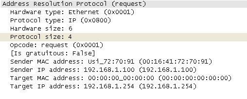

von Stefan N. (apophis81)
@Sörn
was genau für Daten brauchst du denn? Hab schonmal die Daten
mitgeschnitten und geschaut, aber es macht nix dolles.
Es schickt ein Discover an den DHCP Server...dann bekommt es eine IP und
dann ruft es immer wieder in den Raum wer die IP mit 254 am Ende hat.
Das ist der Moment wo auf dem Telefon steht Anmeldung erfolgreich am
WLAN. Ab da ruft es immer wieder nach der 254.
Und ab da passiert nix mehr weiter. Kann das vielleicht sonst noch
jemand Bestätigen?
Ich will morgen mal versuchen das Netzwerk umzustellen damit ich was da
habe, das die 254 hat. Mal schauen ob er dann weitere Anfragen schickt
die mehr Aufschluss geben.

mitschnitt beim registieren der wlan verbindung:
e.t. will nach hause telefonieren:
cust.kpn.net und xs4all.nl
von R. H. (snapper)
also scheint KPN nicht der einzige provider in NL gewesen zu sein,
der das VP5500 verwendet hat ?
ich finde E.T. ist auch ein schöner name für das phone,
vielleicht stellt der sich ja auch als passend herraus:
Electronic Trash

Also laut dem was ich in den Logs gesehen habe, macht das Teil einfach
ganz normales SIP. Es holt sich die Zeit von Xcess4all, dem ersten
niederländischen Internetanbieter. Anscheinend kann das Teil IPv6, weil
es nach AAAA-Einträgen im DNS fragt.

Aber war nutzt einem das? Es wäre doch viel sinnvoller endlich mal nach
der seriellen Schnittstelle zu suchen. Sprich: Oszi an Masse und
Testpunkt. Batterie anschließen, beobachten bis zum Bootvorgang.
Das macht man dann mit jedem Pin, und wenn man einen wackelnden Testpin
findet, so kann man per Pegelwandler probieren da Daten herauszuholen.
Zumindest mit dem Bootloader sollte man sprechen können und sich dann
das Image holen, es mounten und dann die Einstellungsdateien verändern
können.
Das sieht doch schonmal gut aus. Das Ding spricht offenbar "normales"
SIP und nicht irgendein herstellereigenen quatsch puuh. Sobald ich
eins hier habe werde ich auch mal drauf schauen und einen SIP Server
aufsetzen.
Wenn ich das richtig interpretiere, versucht das Ding
"vpcm-001.cust.kpn.net" auf port 5060 zu erreichen und bekommt von dem
ein icmp port unreachable zurück - der service existiert also nicht
mehr...
Man müsste jetzt folgendes tun:
* Asterisk installieren
* SIP Account mit ID 103 anlegen
* Traffic zu vpcm-001.cust.kpn.net (81.207.235.254) am Router umleiten
auf asterisk server

wenn das dann auch nicht hinhaut werde ich von dem eh schon zerlegten
vp5500 mal die cpu mit dem heißluftfön runterlöten um die testpins
auszumessen !

Stimmt die Bestückung des Moduls in real, denn mit der angegebenen im
PDF überein?
Das Datenblatt sagt, dass es ein komplettes WLAN-Modul ist und sich das
Interface wie eine Compact-Flash-Karte ansprechen läßt. Was in diesem
Datenblatt garnicht steht ist der Softwareteil, also die
Registerbeschreibungen usw. und nur damit wird man das zum Laufen
bringen.
Diese Beschreibung könnte aber auch im Datenblatt des verbauten Chips
stehen. Welcher genau genommen wurde steht nicht im DS. Allerdings, dass
er von Marvell stammt und bestimmt Messungen mit einem Linux-Treiber
vorgenommen wurden. Das erhöht die Chancen des re-use doch sehr.

nochmal infos zum wlan chip , ein richtige datenblatt finde ich leider
nicht !
der 508WP ist das ser. eeprom ? und der 88W8015 wird noch unter dem
blech sitzen ?
http://www.pudn.com/detail.asp?id=703424
marvell cf8385  wifi driver CF8385-5.0.16.p0-26306-all.zip
CF-8385_v1.0.10.5_LabToolSource.zip
chin. seite, zum download reg. erforderlich.
von R. H. (snapper)
infos zum 88W8385 findet man im netz auch unter SD8385 u. CF8385,
zum 88W8015 habe ich auch noch nichts gefunden, bei marvel.com
kommt da nur der verweis auf einen abwärtskomp. nachfolger chip.

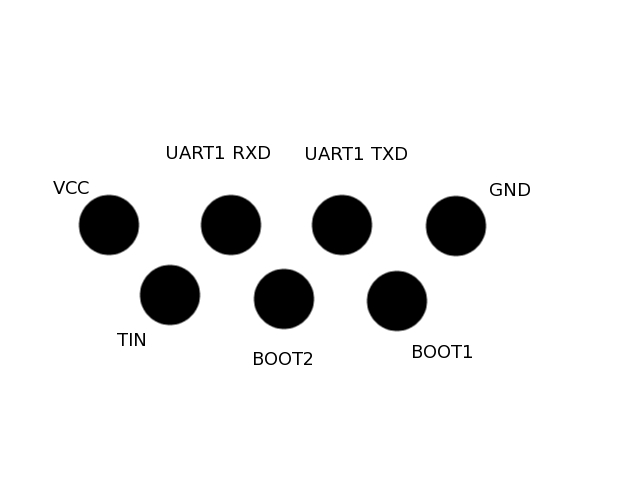

von Tino N. (tino)
So , hier hab ich euch mal die Belegung der ersten Testpins
aufgezeichnet.
Vielleicht hilfts ja weiter dass ich meins geschlachtet habe .
Ich geh jetzt erst einmal gepflegt in die Badewanne .
LG Tino
von Christian H. (netzwanze) Benutzerseite
Wo gehen die Testpins hin? Prozessor?
Schonmal Pegel gemessen?
Ich bekomme mein Telefon frühstens morgen (wenn es nicht schon
ausverkauft war).
von Tino N. (tino)
Ja , sie gehen direkt auf den Prozessor.
Ich warte mal noch ,bevor ich den wieder auflöte..
von Tino N. (tino)
So und dies hier ist die JTAG Schnittstelle .
Jetzt sind die Softwareleute gefragt . Davon hab ich keine Ahnung ..

von Tino N. (tino)
Danach hab ich jetzt noch nicht gesucht , es sind so unheimlich viele
Testpins auf dem Board . Ich denke mit JTAG und USART kann man erst
einmal was anfangen . Da müssen die , die sich damit auskennen aber ran
. Hoffe nur wenn das irgendwann läuft , bekomm ich noch eins . Glaube
nicht dass ich die CPU wieder heil aufgelötet bekomme . Ich finde keine
Schablone fürs Reballing von dem Ding .
Irgendwann suche ich sicher auch nach USB und Co. Aber jetzt sollten wir
langsam weiter machen . Schritt für Schritt und nichts überstürzen .

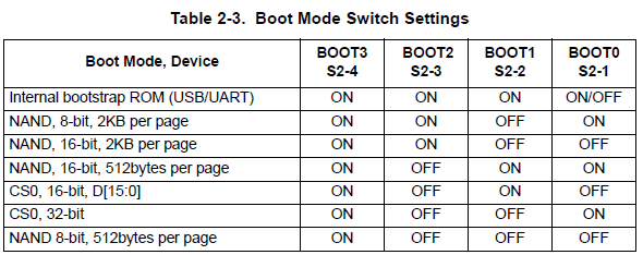

von Marcus S. (marcus3967)
Laut diesem hier:
http://www.freescale.com/files/32bit/doc/user_guide/MXDEVTOOLUG.pdf
ist auf diesem i.MX21 ADS Evalboard ein Mäuseklavier (o.ä.) in eine
bestimmte Reihenfolge zu schalten, um zu flashen. Ein Schaltplan des
Boards, u.a.:
http://www.freescale.com/webapp/sps/site/prod_summary.jsp?code=M9328MX21ADSE&fpsp=1&tab=Design_Tools_Tab
Das Mäuseklavier ist wohl das auf Seite 9, in diesem File hier:
BB_Schem_75839_b.pdf
(aus diesem ZIP: iMX21ADSE_Schematics_and_BOM.zip)
von mals (Gast)

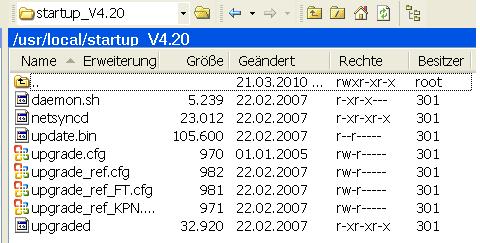

Auch von mir mal ein paar Infos zum Thema:
Das telefon registriert sich auf der IP 192.168.2.1 (scheint wohl fest
hinterlegt zu sein). Damit klappt's mit asterisk...
Der "vpcm-001.cust.kpn.net" scheint wohl der Update Server (gewesen) zu
sein, dort sucht er per http die Datei "/philips/vp5500/swinfo", was
auch immer da drin stehen muss, das scheint der Weg zur neuen FW zu sein
Greets
M

von Claude (Gast)
@Tino
Genial! Console Funktioniert :) Man muss TIN auf Low ziehen beim
Einschalten und man bekommt dies auf 115200 Baud
Consider yourself BLOBed!

von Reinhard S. (rezz)
Claude schrieb:
> @Tino
Respekt von mir als Außenstehender.
Es ist sehr erstaunlich, was man aus einem Gerät herausholen kann.
Und es ist sehr erstaunlich, wo man überall Linux antrifft :)
von Star K. (starkeeper)
Also in der Regel wird so ein chip am Band nicht über JTAG geflasht. Ich
vermute mal die haben die Boot-Pins rausgeführt, die für das flashen
über die serielle Verbindung notwendig sind. Dafür spricht die belegung
im selben Stecker wie die UART. Aber das dort ein Serieller Bootloader
drin steckt ist nur eine Vermutung. Sollte aber ja im Datenblatt stehen.
Die JTAG-Pins sind doch vollständig. Also einfach anschließen und mal
schauen was so antwortet. Da das Flash extern liegt sollte man das doch
auslesen können. Man muss nur die Adresse rausfinden. Denn an der
Adresse 0x00000000 wie im Kernel-Log liegt es bestimmt nicht. Aufgrund
der Konfiguration der Boot-Pins wird eine bestimmte Adresse auf die
Adresse 0x00000000 gemappt. Auch das sollte im Datenblatt stehen.
Da ich noch kein Telefon hier habe, werde ich wohl mal ins DS schauen..

von Claude (Gast)
Edith...
in den Bootloader (Blob) kommt man auch wenn man während des
Einschaltens auf der Console irgendwelche Tasten drückt.
Da wir das Root Passwort nicht haben sollten wir es ändern ;)
Dazu im blob
boot root=/dev/mtdblock2 init=/bin/sh
Wenn Linux gebootet hat
passwd
**** Ich habe root als root Passwort gewählt ***
root
root
Akku rein und raus , einschalten , einloggen , freuen!
Schade muss jetzt arbeiten gehen , würde zu gerne an dem Teil noch
weiter hacken :)

von Sörn (Gast)
Holy smokes, 64MB Ram! Das ist viel für ein embedded device.
Wie ich sehe, startet da ein Kernel 2.4.20 - der ist schon etwas
angestaubt...
Ich habe gerade nochmal das Zeug was ich so dem Bootlog entnommen habe
auf der Wiki Seite ergänzt. Kann es sein, das es sich bei dem Audio
Codec um einen "AMBE3000", bzw. "TLV320AIC14" handelt? Zumindest deutet
das "aic14" im log darauf hin. Gibt es irgendeinen Chip auf der Platine
der so oder ähnlich beschriftet ist? (Auf den Foros war nichts zu
erkennen)
Datenblatt dazu findet sich hier:
http://www.dvsinc.com/manuals/AMBE-3000_manual.pdf
Die Software für den MPEG en/decoder ist frei verfügbar für 2.6er, für
die Kamera gibt es einen Patch für 2.4.X-er Kernel. Der Wlan Chip
funktioniert auch unter 2.6 - von dem Display habe ich keine Ahnung...
Sorgenkinder sind also nur das Display und der Audio Codec, aber das
wird schon machbar sein ;)

von R. H. (snapper)

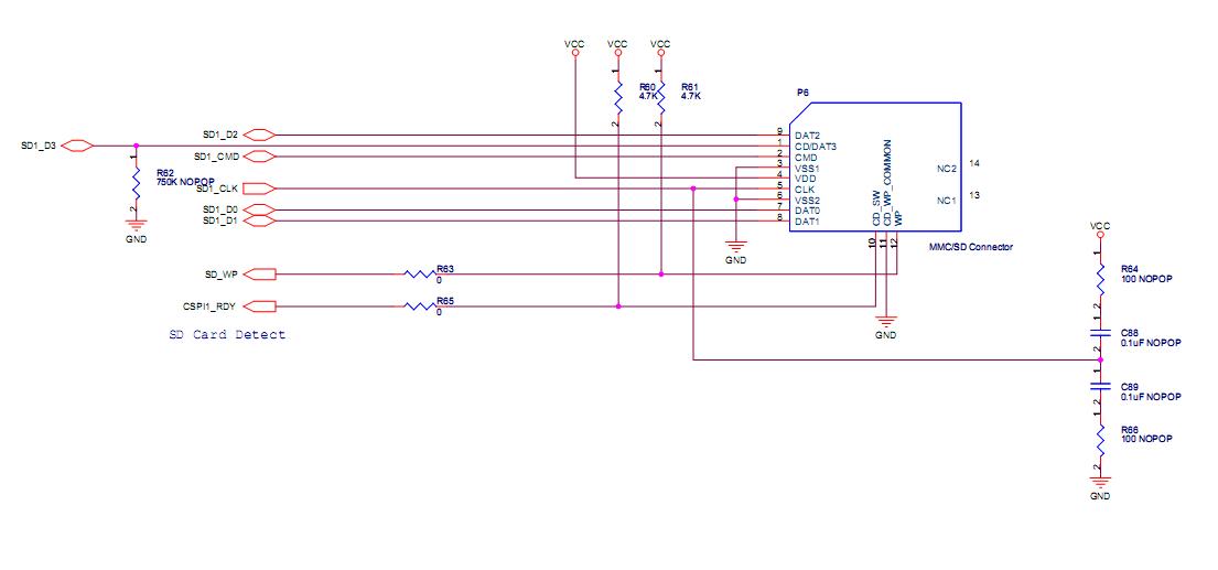

@ Tino N. (tino)
wenn du sowieso schon einmal dabei bist kannst ja mal messen, ob einer
der beiden SD/MMC Card Expansions Ports über Testpoint´s zugänglich ist,
zwecks ev. Speichererweiterung !
rest Datasheet der noch verbauten Bauteile, ja , der Audiobaustein ist
ein tlv320aic12k , sitzt auf der "Rückseite" unter der Kupferfolie neben
dem Displaystecker! der LM3570 ist für die Tastaturbeleuchtung !
von R. H. (snapper)
@  Sörn , ein AMBE-3000 ist dort nicht verbaut !
von Tino N. (tino)

von Claude (Gast)
Der S30telnet Skript ist schon vorhanden im Rootfs.
Bei mir reichte ein einfaches chmod +x S30telnet und schon konnte ich
mich per Telnet auf das Telefon einloggen
von Marcus3967 (Gast)
Das mit dem root zugriff usw. geht aber nach wie vor NUR, wenn man
das Teil aufmacht und TIN auf GND zieht und sich per RS-232 dranklemmt,
oder?  Im Moment noch kein weiterer Zugriff ohne Hardwareeingriff?
Oder hab ich was verpaßt?
