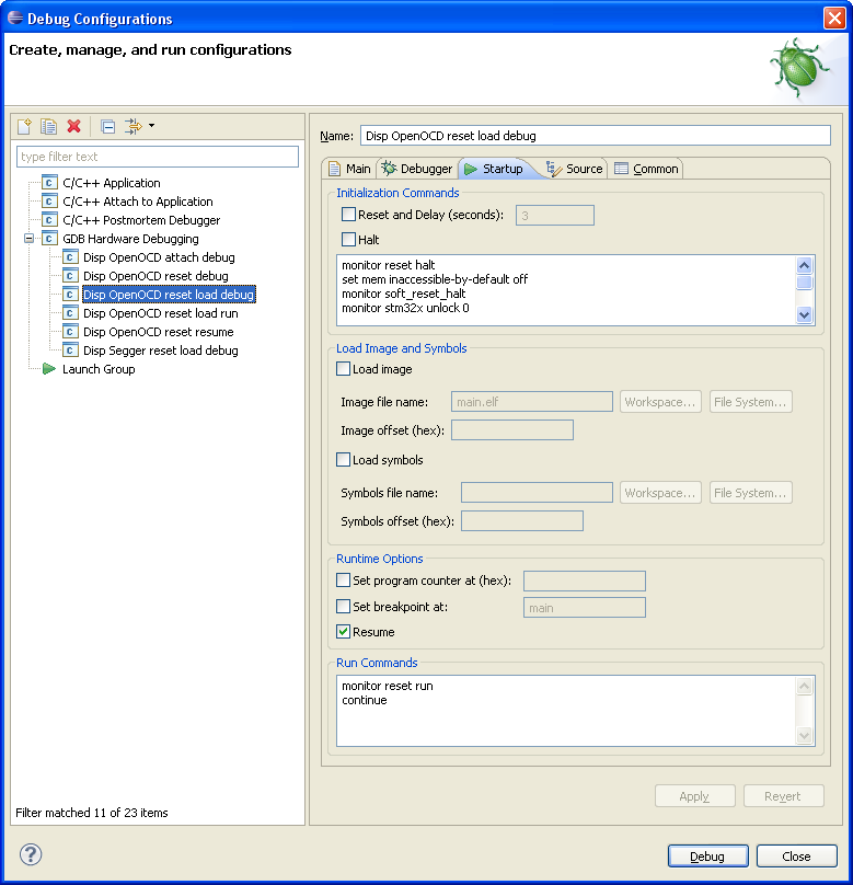

von STM32F10x (Gast)
Ich benutze das OpenOCD Tool von olimex um einen STM32f-controller zu
programmieren. Wenn ich im Debugger einen Breakpoint setzte, der
Debugger am Breakpoint hällt und ich auf "Resume" drücke hängt er am
Breakpoint fest. Früher war das nicht so.
Ich kann dieses Problem umgehen indem ich den Breakpoint einfach weg
mache, aber das ist auf Dauer umständlich. Wo muss ich denn die
Konfiguration von Reset Load Debug hinmachen?
von Markus M. (Firma: EleLa - www.elela.de) (mmvisual)
Dieses Käfer-Symbol mit dem Pfeil nach unten, dann "Debug
Configurations..."
Anbei ein Bild dieser Einstellung. Im Demo-Projekt von Martin Thomas
sind diese alle drin.
Hier der Code, der im Screenshot abgeschnitten ist:
monitor reset halt
set mem inaccessible-by-default off
monitor soft_reset_halt
monitor stm32x unlock 0
monitor stm32x mass_erase 0
monitor reset halt
monitor flash write_image main.elf 0x08000000 elf
tbreak main
von Jerry (Gast)
Sorry, ich habe diese Zeilen bei mir eingefügt, aber er sagt mir: failed
to unlock device
Im wiki Artikel steht, ich solle nicht den Treiber von Olimex für
ARM-USB-OCD benutzen, sondern den von OpenOCD. Was ist der Grund dafür?
Hier noch die Info was in der CD von Olimex dabei war:
http://www.olimex.com/dev/soft/arm/OpenOCD%20rev.G%20-%20notes.txt
Im Artikel STM32 habe ich geschrieben was und wo man laden sollte.
Hier steht die OpenOCD Version 0.4.0.
Diese OpenOCD Version nutzt nicht mehr den USB-Treiber von FTDI sondern
den freien LibUSB Treiber.
Daher muss man den USB-Treiber der von Olimex mitgeliefert wurde
deinstallieren und den vom OpenOCD Setup installieren. Dazu die Datei
"libusb-win32_ft2232_driver-100223.zip" entpacken und beim Installieren
dieses Verzeichnis angeben. In diesem Thread weiter oben habe ich mal
das gleiche Problem gehabt und ein bischen mehr geschrieben.
