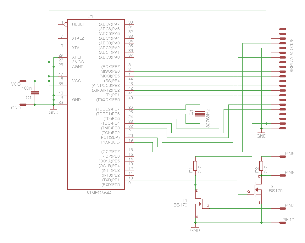

vielleicht bin ich zu doof, aber ich bekomme aus dem HR20 keine serielle
Antwort raus :-(
$regfile = "m644def.dat"
$crystal = 8000000
$hwstack = 64
$swstack = 64
$framesize = 128
$baud = 9600
$prog &HFF , &HE2 , &HD9 , &HFE                                                 ' Fusebits, BODEN=1,8V, 8MHz, JTAG disable, sonst Standard
Const Build = "Version 1.0.0 #8B6"
Dim Compilierdatum As String * 19                                               ' Compilierdatum und Uhrzeit
Dim Versionsnummer As String * 20                                               ' Versionsnummer
Dim Temp_string As String * 8
Dim Inputstr As String * 60                                                     ' Datenempfang serielle Schnittstelle
Dim Z As Byte
Dim I As Byte
Dim J As Byte
' B.0 - B.7 - Datenport Display

Was mache ich falsch ?
Die Abfrage der RS232 findet in der Do-Loop-Schleife statt. INNPUT
sollte eigentlich auf ein chr(13) warten, doch es kommt keins. Es kommt
eigentlich überhaupt nichts. Habe aber mit einer Logikprobe
nachgemessen, da fliegen schon irgendwelche Daten.Stimmt das Protokoll
nicht ?  Habs auch schon mal ohne Invertierung probiert, nichts :-(
Thomas
PS: Schaltplan im Anhang
