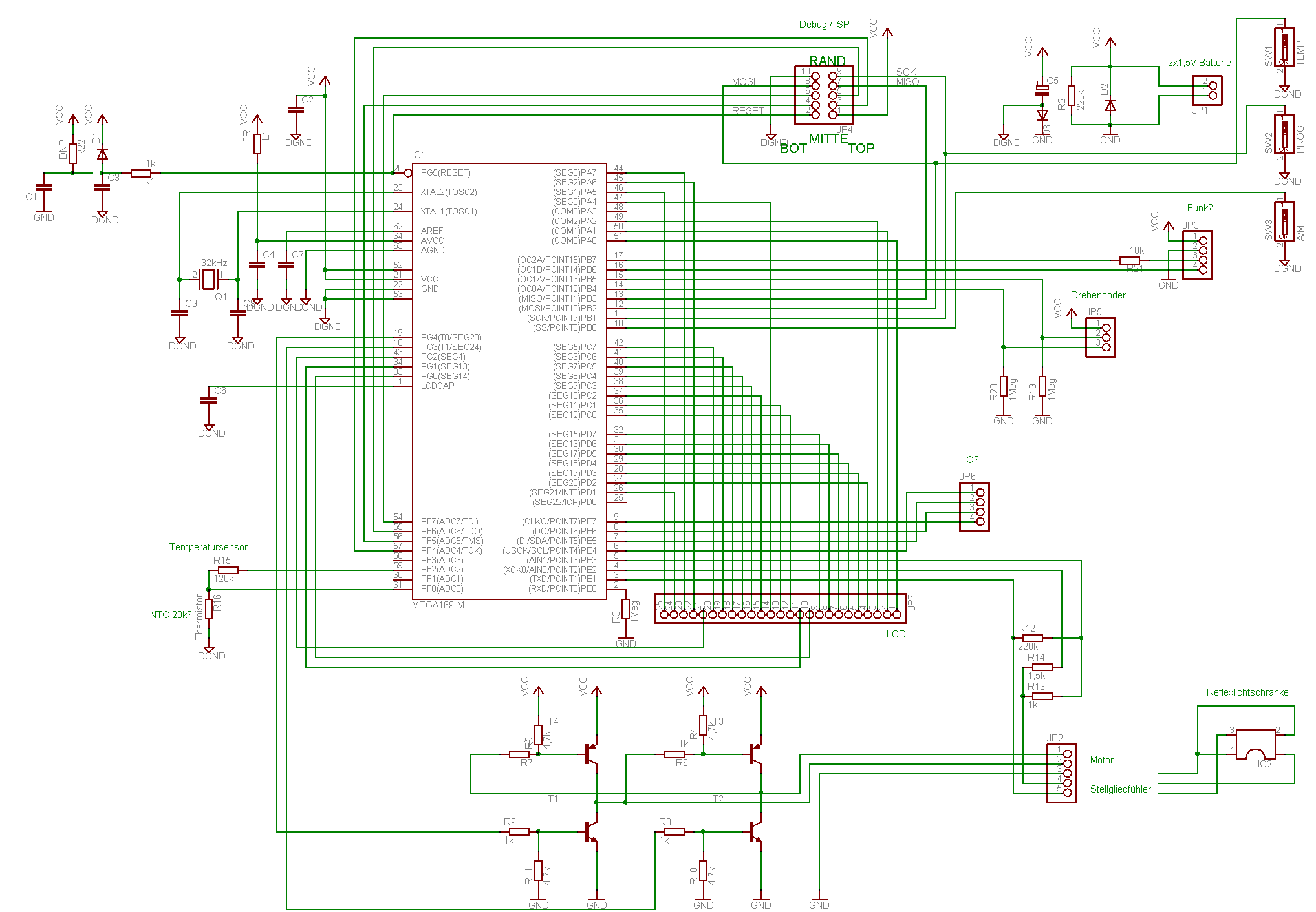

Ziel:
Die 15 elektronischen Heizkörperthermostate im Haus per BUS (I2C oder
RS xxx) konfigurieren und auslesen können. Die Funklösung der Fa. ELV
(FHZ8x) ist hier das Vorbild, war mir aber mit 70€ und mehr pro Raum zu
teuer. Die Rondostat HR20E kosten z.Zeit bei ebay ca. 30€ !
Die Thermostate sind vom Typ Honeywell Rondostat HR20E. Bedienung per 3
Tipptasten und 1 Stellrad mit Drehgeber. LCD-Display und Stellmotor für
Heizungsventil. Prozessor ist ein 80-pol. NEC 753016AG-E33 (2k-ROM und
1kRAM). EEPROM ist ein Seiko-3-Wire vom Typ S93C5x (2K).
Auf der Leiteplatte ist noch ein 10pol.Pfostenleiste die zum
NEC-Prozessor führt, wahrscheinlich Schnittstelle für Prüffeld während
der Herstellung oder gar Vernetzungsschnittstelle ?
Ich möchte nun einen AVR (2313 o.ä.) pro HR20E dazu einsetzen, die
Steuerung des HR20E einweder per Tastenemulation, per
EEPROM-Manipulation oder über Eingriff über diese besagte Pfostenleiste
zu realisieren. Der AVR soll dann die BUS-Anbindung übernehmen.
Hat schon einmal jemand mit diesen Rondostat HR20E o.ä. in der Richtung
was gemacht oder gleiche Vorhaben?

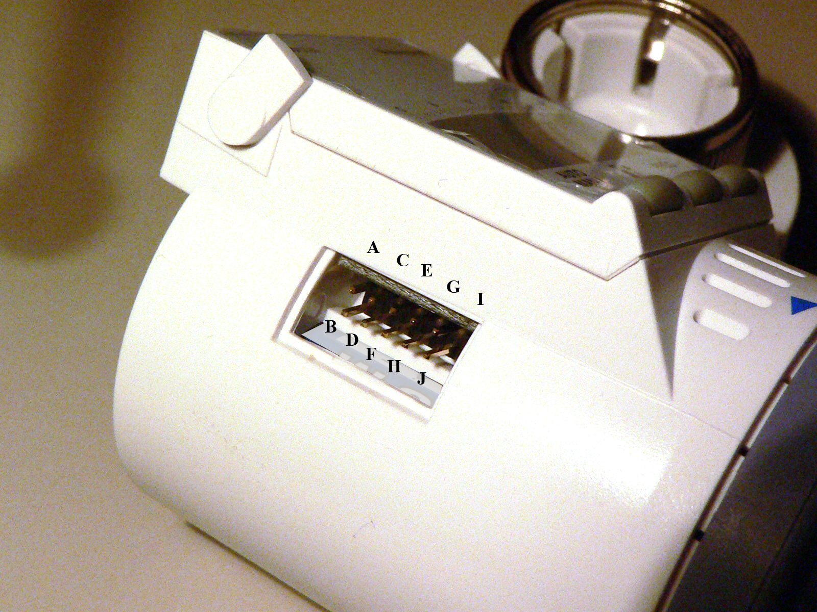

von Gordian S. (Gast)
Zitat:
Nummerierung des Steckers wie normaler Pfostenstecker.
Pfostenstecker mit Nase nach oben aufsetzen. Markierter Pin 1 ist dann
der hinterste Pin der oberen Reihe. Pin 2 der hinterste Pin der
unteren Reihe.
Zitat Ende.
Ich habe heute nach der Anleitung einen Adapter nach RS232 gebaut.
Nichts ging.
Dann habe ich die Spannung am Pfostenstecker gemessen.
Oberste Reihe, hinterster Pin soll Pin 1 sein.
Der dadrunter Pin 2.
Pin 1 (A) hat bei mir +3V, gemessen gegen Pin 2 (B) GND.
In der Beschreibung steht es umgekehrt ?
Wo liegt nun der Fehler ?
Ich habe eine Zeichnung beigefügt.
Absichtlich ist hier kein Pin 1 gekennzeichnet.
Ich hoffe damit den HR20E nicht abgeschossen zu haben.
Gordian
von filzlaus (Gast)
hab gerade mal nachgemessen. Bei mir ist die Spannung genauso gepolt,
wie in der Anleitung von Werner beschrieben. Also nach deinem Bild: A->
+3V, B-> GND
Filzlaus
laut Beschreibung:
> Markierter Pin 1 ist dann der hinterste Pin der oberen Reihe.
Also im Bild Stift A (+3V)
> Pin 2 der hinterste Pin der unteren Reihe.
Also im Bild Stift B (GND)
Pin 1 (Stift A) wird im Weiterem mit GND bezeichnet, Pin 2 (Stift B)
mit VCC.
Also genau andersrum.
Wo liegt nun der Knackpunkt und wie ist die richtige Zuordnung.
A=VCC, B=GND, C= ???, D= ???
Habe ich was übersehen ?
Gruß aus Lüdenscheid
Gordian
von filzlaus (Gast)
...stimmt, irgendwas passt da nicht ganz!
Ich werde das nächste Woche mal testen. Wenn die Spannung richtig
gepolt ist, dann kann dabei ja eigtl. nicht so viel kaputt gehen.
filzlaus
nun konnte ich mit HR20, per Terminal, Daten austauschen.
Die Temperaturverstellung funktioniert aber nicht, wenn der Regler per
Hand auf On oder Off gestellt wird.
Habt Ihr es rausbekommen wo diese Info steht ?
Gordian

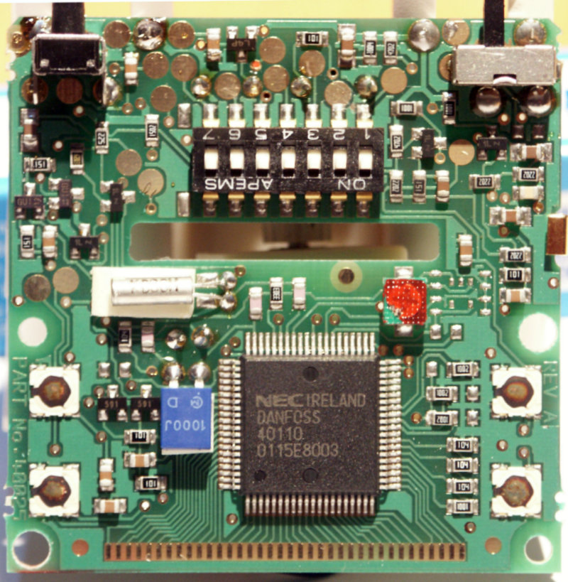

von Michael Heier (Gast)
Moin moin,
wo ich mich doch grad mit der Thematik befasse - ich hab zuhause sowas
ähnliches an programmierbaren Thermostaten, und zwar die Danfoss
RA-plus. Sind zwar nicht so komfortabel wie die Honeywell-Teile (nur
zwei Zeitgruppen einstellbar), aber sie erfüllen mal ihren Zweck.
Nun hab ich neugierdehalber eins von meinen Danfoss-Teilen zerlegt.
Überraschung... Die haben auch einen NEC-Prozessor (siehe Foto);
ebenfalls in einem 80poligen Gehäuse!
Der hat zwar ne etwas seltsame Beschriftung, aber wenn ich mir das
Datenblatt des µPD753016A
(http://www.am.necel.com/docs/files/U11662EJ2V1DS00.pdf) und das Pinout
so überfliege, könnte der sogar pinkompatibel sein.
Gibt also noch genug Beschäftigung für die langen Wintertage ;-)
  Micha
Nachtrag:
Experimente mit dem Danfoss RA-plus lohnen sich wohl nicht. Das Teil
hat keine elektronische Temperatursteuerung; der Stellmotor fährt
lediglich das Ventil zu den (Nacht-)Absenkzeiten zu und später wieder
auf. EEPROM ist auch keins vorhanden.

von Norbert (Gast)
habe mir gerade einen neuen HR-20E gekauft.
Nach dem einschalten zeigt er: 2.04 , ich vermute das ist die
Firmwareversion.
Zerlegen offenbart: der uC ist ein Atmel mega169V.
Werde in den nächsten Tagen für mal evaluieren ob es lohnt eine
Firmware selbst zu programmieren.
Zunächst werde ich mal einen Schaltplan erstellen.
Norbert

von LazyBee (Gast)
wie schließe ich den Rondostat an den PC an um die Software
einzuspielen? Gibt es einen Anschlußplan?
Danke
LazyBee
von Norbert (Gast)
nach meinen Tests zu urteilen fährt der Rondostat sowohl
die "offen Stellung" als auch die "geschlossen Stellung"
mechanisch an. Durch die Optoelektronik detektiert der
Thermostat dass sich der Antriebsmotor nicht mehr bewegt
wenn er am Anschlag ist. Dies löst auch die Frage: Woher
weiß der Thermostat ob ich das Einstellrad nach Abnahme
des Bedienteils bewegt habe ?
Zur neuen Firmware:
Habe ein erstes Testprogramm per JTAG in den controller
eingespielt. LCD ansteuererung funktioniert.
Alles weitere folgt ...
Ziel:
Stellt euch mal vor es gäbe ein kleines Platinchen zum
aufstecken für den Rondostat. Ihr könntet eine RS485
Bus Leitung anschliessen und einen embedded controller
welcher zur Steuerung eines solches Busses in der Lage
ist anschliessen. (TinyTiger Wilke GmbH ,etc ...).
Ein batteriegetriebener, abgesetzter Raumthermostat mit
regelmäßiger Temperaturmeldung über den Bus wäre sicherlich
auch nicht schwierig zu bekommen,
Am Rande:
Hat jemand Erfahrung/Sourcen für die Regelschleife eines
Heizkörper-Thermostaten ?
Nachtrag:
Es war natürlich nicht möglich die bestehende Firmware aus-
zulesen. Alle möglichen Fuse-Bits waren gesetzt ! Es muss also
was eigenes her !
von Norbert (Gast)
Hier die Pinbelegung des 10pol Steckers:
1   Vcc Target sense
2   do not use
3   TMS
4   TCK
5   TDO
6   TxD (uninverted CMOS Pegel, out)
7   Rxd (uninverted CMOS Pegel, in)
8   TDI
9   battery positive power supply
10  battery negative, GND
Wie erwartwartet: COM Schnittstelle, JTAG
Interface und Stromversorgung.
Pin 1 ist Richtung Ventil und entsprechend eines
Standard Pfostensteckverbinders.
von Norbert (Gast)
Entschuldigt bitte:
Pin 1 ist genau entgegengesetzt zur Richtung Ventil !!!

Da die 3V auch an der 10poligen Pfostenleiste anliegen, hab ich mir
gedacht die 3V durch externe Spannungsversorgung an das HR20E zu
bringen.
Meine Frage ist nun, funktioniert dies Problemfrei, hat jemand Erfahrung
damit. Liegen diese Anschlüsse direkt parallel zu den Batterien, wenn ja
dann spricht ja nichts dagegen. Aber ich weis auch nicht wie die
Beschaltung ist.
Währe schön wenn jemand Tipps diesbezüglich hätte.

von sven_2009 (Gast)
Ich wäre schon sehr an der Schaltung des V2 HR-20 interessiert,
da ich überlege meine V1 mit einem Mega649 aufzupeppen und ich nicht
allzu
inkompatiebel werden möchte.
wer was weiß bitte melden.
Sven

von Kay (Gast)
Servus erstmal,
zufällig bin ich mitarbeiter bei Honeywell und hatte schon so einiges zu
tun mit dem HR20 ... und werde es in zukunft auch noch ...
So und nu ist die Sache, ich wollt euch mal drauf hinweisen das es zwei
HR20 gibt! Einen mit Atmel und einen mit NEC Controller. Soweit ich mich
errinern kann ist bei den beiden auch die Pinbelgung der schnittstelle
unterschiedlich. Die mit NEC sind eigentlich die alten und sollten
garnicht mehr aufm Markt sein - aber eben nur eigentlich. Hab damit auch
schon böse erfahrungen gemacht weil die teile eben aus taiwan kommen.
greez kay

von Dario (Gast)
Hallo Zusammen,
ich habe mir auch am Mittwoch vier Honywell Rondostat HR20 zugelegt.
Sie haben die Softwareversion 2.04.
Drei sind auch schon montiert und den vierten habe ich zerlegt.
BTW: Wenn jemand eine Anleitung oder die Adapter braucht, bitte melden.
Herzstück des HR20 ist ein AT-MEGA 169, alles um den zu Programmieren
ist von aussen an dem Stecker zugänglich.
Meine Idee ist ein drei Stufen Plan:
1. Schaltplan erstellen
2. Rondostat Funktion neu programmieren
3. Um zusätzliche Funktionen erweitern als da wären:
- Kommunikation mit Zentralrechner über:
  a) RS232
  b) CAN
  c) Funk
- Externer Thermofühler
- Temperaturlogger
Mit 1. habe ich schon angefangen, habe aber jetzt keine Lust mehr, die
Zwischenergebnisse finden sich hier:
  http://www.carluccio.de/img/hr20/platine_oben.jpg
  http://www.carluccio.de/img/hr20/platine_oben_beschriftet.jpg
  http://www.carluccio.de/img/hr20/platine_unten.jpg
  http://www.carluccio.de/img/hr20/platine_unten_beschriftet.jpg
  http://www.carluccio.de/img/hr20/schaltplan.png
Alle Dateien im Bereich von 300kB, wer es genauer möchte, hier die
Photos in voller Auflösung:
  http://www.carluccio.de/img/hr20/platine_oben_original.jpg (ca 2MB)
  http://www.carluccio.de/img/hr20/platine_unten_original.jpg (ca 2MB)
Hat jemand Interesse mitzuwerkeln, bzw. zu programmieren.
Schöne Grüße aus Bochum
Dario

von Dario C. (dario) Benutzerseite
So den Schaltplan habe ich fertig, die Adressen der Bilder sind die
alten.
Jetzt mache ich mich an den Probeaufbau.
Das Kabel vom Motor habe ich verlängert, dann habe ich noch 10 Signale
abgegriffen und nach außen geführt. Mal sehen, ob es so funktioniert
wie ich will. Muss noch den JTAG Adapter löten und eine Halterung
für die Batterieen machen, dann bin ich soweit. Bilder gibt es dann
auch.
Jetzt mal die Programmierer an die Front. Wer will was programmieren?
@filzlaus:
> Wo bekommt man den HR20E mit Software-Version 2.04 günstig?
Bei Conrad für 34,95, ab 3 Stück nur noch 29,95.
Ach so, eventuell kann jemand mal was zum Schaltplan sagen.
Folgende Fragen habe ich:
Sehe ich das richtig, dass mit PB4 und PB7 die Richtung gewählt wird in
die der Motor drehen muss?
Wozu dient PG4?
Was macht IC2? Ich finde das nirgends.
Es es hat den SMD Code: 312h. Scheint die Versorgungsspannung zu regeln
und die Spannung für die Reflex-Lichtschranke, oder sehe ich das falsch?
Dario
Ich habe noch einen Fehler in dem Schaltplan gefunden und korrigiert:
Es fehlte eine Zuleitung von PG3 an die linke Seite der Brücke.
Dario.
Dann will ich mal meinen Senf dazu geben.
Fangen wir an mit der linken Seite: Die Ausgänge vom AVR sind PB7 und
PG3.
Die können vier Zustände haben mit folgendem Ergebnis:
   PB7 PG3     T6       T7       T8     linker Motoranschluss
    0   0    sperrt   sperrt   sperrt   kein Potential
    0   1    sperrt   sperrt   leitet   GND
    1   0    leitet   leitet   sperrt   +UB
    1   1    sperrt   sperrt   leitet   GND
Wir sehen, die Schaltung verhindert dass beide Transistoren T7 und T8
gleichzeitig leiten. Wenn der AVR einen Fehler hat und aus Versehen
beide Ausgänge auf High schaltet passiert so nix.
Jetzt die rechte Seite: Die Ausgänge vom AVR sind PG4 und PB4.
Die können auch vier Zustände haben:
   PB4 PG4     T4       T3       T5      T2      recher Motoranschluss
    0   0    sperrt   sperrt   sperrt   sperrt   kein Potential
    0   1    sperrt   leitet   sperrt   leitet   GND
    1   0    leitet   sperrt   leitet   sperrt   +UB
    1   1    sperrt   sperrt   sperrt   sperrt   kein Potential
Wir sehen, auch diese Schaltung verhindert dass beide Transistoren
T5 und T2 gleichzeitig leiten. Aber um die Polarität der Motorklemme
umzuschalten braucht man nur ein Bit zu kippen.
Die Drehrichtung des Motors ist also wie folgt
   PB4 PB7   PG3  PG4
    0   1     0    1    Richtung 1
    1   0     1    0    Richtung 2
    1   1     1    0    Richtung 2
    Minimaler Stromverbrauch bei
    0   0     0    0
    1   0     0    1
    alles andere keine Funktion am Motor.
(Achtung Reihenfolge der Ports neu sortiert)
Was ich nicht verstehe, ist warum die beiden Seiten nicht gleich
aufgebaut sind.
Ich sehe auch nicht, wie man eine der beiden Klemmen auf eine
andere Spannng als GND oder 3,3Volt legen kann um so die
beschriebene Geschwindigkeitsänderung zu realisieren.
Dario.

Geschwindigkeitsänderung liese sich durchaus mit einer PWM realisieren,
PB4 ist ein OutputCapture vom Timer0, damit könnte Timer0 als PWM
Generator laufen.
von DE (Gast)
Hi !
Interessant wäre noch, warum hängt der Motortreiber an der geregelten
Versorgung?
IC2 könnte ein Spannungsregler mit AUX Schaltausgang sein, damit könnte
dann die LED in der Lichtschranke geschaltet werden, allerdings ist mit
der Doppeldiodenkonstrukt am Regler unklar. Genauso könnte IC2 ein
Spannungsregler mit Bypass-Switch sein, so könnte man die Schaltung
incl. Motor an die ungeregelte Spn. hängen um die Drehzahl zu ändern.
Wie man dann die LED schaltet bliebe offen. PWM scheint mir aber
wahrscheinlicher, vielleicht kann man das mal nachmessen.
Fraglich ist sowieso warum der Motortreiber an der geregelten Spannung
hängt, macht verlusttechnisch keinen Sinn. Ob der Treiber dann
funktionieren würde habe ich jetzt nicht geprüft.
Dabei fällt mir auf, daß im Schematics ein Fehler sein müsste, die
Spannung hinter dem Regler kann unmöglich auf 3,3V designt sein.
Entweder ist es dann kein Regler oder Du hast Dich vertan. Bei 2 Zellen
ist man in der Regel sofort unterhalb der Dropout Spannung sein, was
bedeuten würde, daß die Regelung flach fällt.
Grüße
Dirk

Wird die Geschwindigkeit des Motors tatsächlich geregelt? Ich habe eher
den Eindruck, dass der nur deshalb etwas langsamer wird, weil beim
Zudrehen am Ende mehr Kraft notwendig ist.
> Versorgung?
Wenn Du das Dir das Photo mal ansiehst, dann siehst Du einen 0 Ohm
wiederstand Südlich von IC2, der dient nicht als Brücke, weil da nix
drunter läuft, kann sein, dass das vorher mal anders geplant war.
> IC2 könnte ...
Wie kann man das denn rauskriegen, auch ob R8 wirklich ein Widerstand
ist würde ich gerne wissen, der Code ist X1B.
Ich habe da einfach mal 3,3V drangeschrieben, es ist die geregelte
Spannung nach IC2, gemessen habe ich die noch nicht.
> P.S.: Die Aufnahme der Schaltung ist eine super Arbeit!
Danke

von DE (Gast)
Hi !
> Wozu braucht man VREF, NSRST und NTRST?
VREF "sagt" dem ICE, daß der AVR in Betrieb ist, muss also gegen
Versorgung verbunden werden. Gilt im Wesentlichen für den original Atmel
JTAG ICE, ob es andere Emulatoren auswerten ist mir nicht bekannt. Ich
würde es verbinden, schaden tut es auf keinen Fall.
nSRST kann (muss nicht) mit der RESET Leitung des AVR verwunden werden.
nTRST wird nicht verwendet.
> Widerstand südlich von IC2, der dient nicht als Brücke, weil da nix
Links neben den besagten 0 Ohm sind 2 freie Pads für ein Bauelement,
wenn man dort 0 Ohm bestücken würde und die anderen 0 Ohm weglässt wäre
der Motortreiber direkt mit der Batterie verbunden. Igendwas haben sie
anscheinend schon gedacht, immerhin war es mal vorgesehen.
Grüße
Dirk
von DE (Gast)
Hi !
Nochmal ich...
Mal angenommen es heisst nicht X1B sondern 81X, dann wäre es nach
folgeder Tabelle:
http://www.marsport.org.uk/smd/res.htm
Ein 68.1Ohm Widerstand.
Grüße
Dirk

von E. S. (login-name)
@ Mathias D. (gonium):
Die Alternative zum Rondostat hat einen ATMEGA 169 verbaut. Den
Schaltplan des Thermotronic findet man unter
Beitrag "elektronische Heizungsregelung mit Thermotronic"
Unter http://www.haustechnikdialog.de/forum.asp?action=reply&thema=941
wird über beide berichtet.
Nochmal Ich,
ich schrieb:
> Ich verstehe nicht, wieso PB7 LOW ist, das müsste meines Erachtens
> HIGH sein, es sei denn T6 wäre ein PNP Transistor, aber laut SMD-Code
> ist es ein NPN. Hat jemand eine Idee?
Nach langem Zweifeln an meiner Schaltung habe ich festgestellt, dass
ich PG3 falsch angelötet habe, ich habe den nicht an die Emitter von
T6 angeschlossen, sondern an die Basen von T3 und T4 und somit über
R4 an PB4, werde die Messungen demnächst wiederholen.

von Karim L. (louk)
@filzlaus,
hab 3 der Burg Twister beim Lidl erstanden. Das steckt ein Atmel 169PV
drin. Der kann maximal mit 8MHz getaktet werden und kommt mit minimal
1.8V Spannung aus (allerdings bei sehr viel niedrigerem Takt, hier wohl
32kHz?). Der Stromverbrauch ist beim PV Typ auch geringer als bei den
anderen Varianten. Platine scheint zwar überarbeitet worden zu sein,
aber bisher konnte ich noch keinen Unterschied zum HR20E ausmachen.
Bild von der platien habe ich hochgeladen und kann hier:
http://img407.imageshack.us/img407/3056/burgtwisterplatinest3.jpg
bestaunt werden (hat 1,5MB und ist mit einer Fuji F30 aufgenommen). Die
Rückseite der Platine habe ich gespiegelt, damit man leichter den Bahn-
und Kontaktverlauf von Oben mit Unten vergleichen kann.
Nach dem Einlegen der Batterie wird 2.04 angezeigt. Hat sich also beim
SW Stand nix geändert.
Hab auch noch einen Thermotronic:
Leiterplatte sieht so aus:
http://img407.imageshack.us/img407/8021/thermotronicplatinekl2.jpg
Schaltbild gibt es hier:
https://www.mikrocontroller.net/attachment/29357/schematic.png
@Dario C.: Bin sehr daran interssiert die Thermostaten selber steuern zu
können. Hab bei der letzten Renovierung einen Haufen an Kabel verlegt
und würde gerne irgendwannmal die Thermostaten zentral einstellen
können, in der Endausbaustufe sogar vom Internet aus. Gibt es schon eine
Art Arbeitsgruppe? Hab mal Fernsehtechniker gelernt, E-Technik studiert
und früher schon mal Micropcontroller programmiert. Schreib aber schon
seit 18Jahren GUIs und hab leider mit Controllern und Hardware nicht
mehr soviel am Hut. Mit dem Atmel kenne ich mich nicht besonders aus,
müsste mich da erst reinarbeiten. Weiss nicht wie weit Du das Teil
kennst. Wäre es denkbar ins RAM ein kleines Stück Code per JTAG zu
injizieren, den PC darauf zu stellen, mit dem Code das Flash auszulesen
und per Schnittstelle nach draussen zu führen?
Oder wäre es möglich nicht das ganze Flash zu löschen, in den freien
Bereich ebensolchen Code reinzubrennen und den Inhalt auszulesen. Das
ganze könnte man dann mit einem zweiten Atmel in einem anderen
Speicherblock durchziehen, erhält dann die fehlende Lücke aus dem ersten
Auslesen, setzt das ganze zusammen und macht nur noch die nötigen
Anpassungen statt alles neu zu schreiben.
Das neu Schreiben ist verdammt viel Arbeit, bis man sich das ganze Know
How dazu erarbeitet hat. Das ist kein Hexenwerk aber es macht echt
Arbeit, denn ganz so Trivial ist die Aufgabe nicht, wenn man sie gut
lösen will. 16k Speicher scheint mir auch nicht allzuviel zu sein.
Könnte es sein, dass IC2 (312V) nicht die Spannung stabilisiert sondern
neben der Spezialaufgabe die Reflexlichtschranke anzusteuern, je nach
Betriebsmodus die Spannung für den Atmel runter schaltet, um Strom zu
sparen? Wenn am Ausgang 3,3V anliegen, dürfte das auf Augenhöhe mit der
Batteriespannung sein. D.h. es würde keine Spannung vorgehalten, um
etwas ausregeln zu können.
Falls man irgendwo mitmachen kann, bitte melden.
Karim

von Karim L. (louk)
Hab nochmal über IC2 nachgegrübelt. Pin 3 und 2 dienen
höchstwahrscheinlich dem Verpolschutz für falsch eingelegte Batterien,
der hoffentlich etwas intelligenter ausgelegt ist als der vom
Thermotronic Modul, dass dazu einfach eine Diode (D2) verwendet, um eine
falsch gepolte Batteriespannung satt kurtzzuschlissen.
Zum R8 hat DE schon ganz richtig geschrieben, dass nicht X1B drauf steht
sondern 81X, was einem Widerstand von 68,1 Ohm entspricht. Habs aber
noch nicht nachgemessen, da ich den Thermostaten dazu zerlegen muss.
Werds aber bei der nächsten Gelegenheit nachholen.
Zu der Mimik an Pin 5 und 6 kann ich nur mutmassen, dass D1 mit R8 eine
konstantstromquelle für die Reflexlichtschranke (Sendediode) bilden,
über PE3 die Spannng an Pin 6 nach oben "floatet" und die Funkion
einschaltet (Pin 5 und 6 würden dann intern "zusammengelegt" und über R8
fliesst ein konstanter Strom, da die Diode D1 die Spannung auf 1,2V
begrenzt ...). Genaueres könnte man sagen, wenn man die interne
Beschaltung von IC2 kennt. Wird aber vermutlich kein Standardchip,
sondern spzielle für Honeywell hergestellter sein.
Vielleicht weiss jemand, welcher Hersteller seine Chips mit diesen
runden Kreisen kennzeichnet die hier
(achtung, 1.5MB) auf dem 312V (ganz rechts im Bild, mittlere Höhe) zu
erkennen sind.
> sondern neben der Spezialaufgabe die Reflexlichtschranke
> anzusteuern, je nach Betriebsmodus die Spannung für den Atmel runter
> schaltet, um Strom zu sparen?
Mir ist eine ganz andere Idee gekommen. Was ist wenn in IC2 einfach
nur zwei Mosfets oder Transistoren drin sind. So wie die BAV99 Dioden
(Aufdruck: A7W) Ist das denkbar?
Den gedanken hatte ich auch schon. Funktion wäre dann Verpolschutz und
eventuell Stromkonstanter für die IR Diode der Reflexlichtschranke. Ist
aber auch egal, wenn man das Teil als Black Box betrachtet.

das erste selbstgeschriebene Programm läuft auf meinem HR20.
Damit habe ich auch jetzt herausgefunden, welche Segmente vom LCD an
welchen Bits des LCD Controllers hängen.
Morgen werde ich das alles mal aufschreiben und dann die LCD Lib
zum Ansteuern des LCD schreiben.
Irgendwelche wünsche an die API?
Dario
Hi Zusammen,
Ich habe mal ein LCD file für den "AVR LCD Visualizer" [1] gebastelt.
Das liegt im SVN unter \doc\lcd\LcdEdit\
Eventuell schaffst Du das ja, das ganze im Smulator ans laufen zu
bekommen.
Hier noch mal ein paar Bilder zum Display:
http://carluccio.de/img/hr20/segments_numbered.png
http://carluccio.de/img/hr20/segments_numbered_seg.png
Die Analyse[2] ist auch aktualisiert.
@Karim: Du kannst dann ja mal die LCD-Routine um eine
        Brown-Out-Detection erweitern.
Dario.
[1] http://atmel.com/dyn/resources/prod_documents/AvrLcd.msi
[2] http://carluccio.de/img/hr20/analyse.pdf

von Patrick (Gast)
habe vor einigen Monaten diese Diskussion gelesen und darauf ein HR40
gekauft. Jetzt bin ich durch meine Lesezeichen wieder auf diese
Diskussion gestoßen, super.
Ich hatte schon ein angefangen meinnen genauer unter die Lupe zu nehmen,
Potos gemacht etc.
Mein HR40 sagt:
>HR40 SW Version  204 vom 08. Mar. 2006 12:00  HW Version 2
Innen sieht es auch ganz ähnlich aus. Ich denke das Ergebnis sollte sich
sehr leicht portieren lassen, wenn überhaupt nötig. Fotos folgen.
von Karim L. (louk)
@Dario,
hab gerade gesehen, dass Du Dich auch des RTC Themas gewidmet hast. Das
ist zwar einerseit schön, andererseits habe ich das ganze Wochenende
zufälligerweise mit dem gleichen Thema verbracht und ebenfalls kodiert.
Das war verdammt viel Arbeit und jetzt haben wir Verlustleistung
produziert. Das nächste Mal müssen wir uns glaube ich besser abstimmen
Die EMail-Benachrichtung vom Forum hat scheints auch nicht funktioniert,
sonst hätte ich am Sonntag etwas anderes machen können.
Jetzt müssen Wir uns zunächst darüber einigen, welchen Lösungsansatz wir
weiter verfolgen. Mir gefällt das mit der Systemtime auf Sekundenbasis
und die Datum/Zeit-Erzeugung erst nach Bedarf ganz gut.  Was meinst Du?
Karim
von Patrick B. (patrickb)
So, habe mich jetzt mal angemeldet.
Hier die Bilder:
Achtung, habe ich noch nicht kleiner gemacht, je 3MB.
http://patrickbueker.de/de/publications/pictures/
Hallo Markus,
Du schriebst:
> könnt ihr mir bitte genau erklären wie ich 'ne RS232-Schnittstelle an
> den HR-20 anschließe? Welche Pins müssen wohin? Welche Widerstände habt
> Ihr eingesetzt?
Steht alles hier: http://www.carluccio.de/img/hr20/analyse.pdf
In Kapitel 7 Seite 12 findest Du die Pinbelegung
Die Daten und Widerstend zu 4V Kabel in Kapitel 5 Seite 20
Noch Fragen?
Dario
von Karim L. (louk)
Hallo Dario,
eigentlich arbeitet eine RS-232 mit +-12V, zudem sind die Signale
invertiert. Beim Rondostat fehlt der Pegelwandler, daher 0-3V
nichtinvertiert. Die neueren RS-232 Bausteine sind TTL Kompatibel, daher
kommen die auch mit 0-5V zurecht, aber es müsste trotzdem noch
invertiert werden und auf der Emfangsleitung vom HR muss der
Spannungsteiler rein wie hier
http://kulknet.homeip.net/Steffen/Softwareprojekte/RondoSet/RondoSet.htm
und aus Deiner Super Doku zu sehen. Die Pinbelegung des Steckers am PC
findet man hier http://de.wikipedia.org/wiki/EIA-232, abhängig davon ob
es eine 9 oder 25polige (alt) Buchse ist.
Ohne Pegelwandler auf der Gegenseite, kann bei 0-5V über einen
Spannungsteiler direkt angekoppelt werden.
Weitere Infos gibt es hier Beitrag "RS232 an 5V".
Karim
Ich habe jetzt angefangen den HR40 genauer zu analysieren. Bisher habe
ich keine Abweichungen zu dem HR20 gefunden was die Schaltung betrifft.
Den Motorteil habe ich noch nicht, aber Schalter und Sensoren sind
soweit identisch angeschlossen.
Hi Patrick
Du schriebst:
> Bisher habe ich keine Abweichungen zu dem HR20 gefunden
Das ist ja schon mal gut.
Aber was sind denn die Unterscheide in der Software.
Ich weiss ist ne schwehre Frage, wenn Du die Software des HR20 nicht
kennst, aber vielleicht weisst Du ja doch was.
Dario
Ich habe keine Abweichnungen gefunden. Habe das Bild nach deinem
Schaltplan beschriftet und werde es dann hier zur Verfügung stellen,
heut' nicht mehr.
@dario: Weiss ich nicht. Ich könnte mir vorstellen, dass die ähnlich
bzw. gleich sind.
Unter welcher Lizenz ist der Quellcode denn zu nutzen, der schon
existiert?
Viele Grüße
Patrick

Achja, das beschriftete Bild der HR40 Platine ist hier:
http://patrickbueker.de/de/publications/pictures/img_4042bearb.jpg
Einige Bauteile sind noch nicht beschriftet, konnte ich noch nicht
zuordnen.

von John S. (linux_80)
Vom Thermotronic hab ich auch mal ein Bild gemacht.
Statt den gelben und schwarzen Kabeln gehört normal der
Temperatursensor. Die Pins gleich daneben, für den Motor, habe ich auch
selber eingelötet, um die Platine besser aus-/einbauen zu können, hier
war das Flachbandkabel direkt eingelötet.

von Jürgen S. (jsachs)
Ich habe mal den Parser grundlegend eingebaut.
Allerdings musste ich aus technischen Gründen wieder zu Linux als
Entwicklungsumgebung wechseln.  Ich hoffe es geht alles unter Windows.
Feedback willkommen !
- Im Moment gehen Notify für Temperatur, Version und Batterie.
- Im Moment gehen Kommandos für Temperatur, Version und Batterie.
Allerdings Temperatur und Batterie noch mit Fake Werten. Ich muss erst
mal sehen wo ich die Echtwerte herbekomme.
Gruss
Juergen
Ah jetzt ja.
Ich hab im Moment eine angepasste Umgebung am laufen, da ich zum
entwickeln einen mega16 nehme. Mir fehlt noch die 3V Anpassung für
meinen usbprogV3.
Da brauche ich nicht alle Programmteile.
Aber so wie das aussieht muss ich mir da jetzt was basteln damit ich
meinen HR20E direkt programmieren kann.
Spätestens bei der rtc.c ist Schluss mit Kompatibilität :-(
Und nachdem ich hier die Funktionen aufrufen muss, geht nichts mehr.
Danke, ich habe überall nach der Funktion gesucht, außer in der main.c.
Juergen
