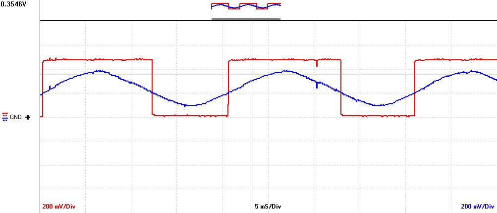

Hallo, Leute!
Endlich habe ich von einem Freund ein Oszilloskop bekommen, und einige
Messungen durchgefürht.
Ich beziehe mich auf dem Thread
Beitrag "ATMega8: INT0 und INT1 funktionieren sehr komisch"
Damals habe ich mich gewundert, warum der µC die Interrupts INT0 und
INT1 so komisch verwaltet hat (unregelmäßig gelesen).
Mehrere Leute haben mir gesagt, daß ich unbedingt eine Hysterese
implementieren soll, denn ansonsten die Signale des LM339s wackeln.

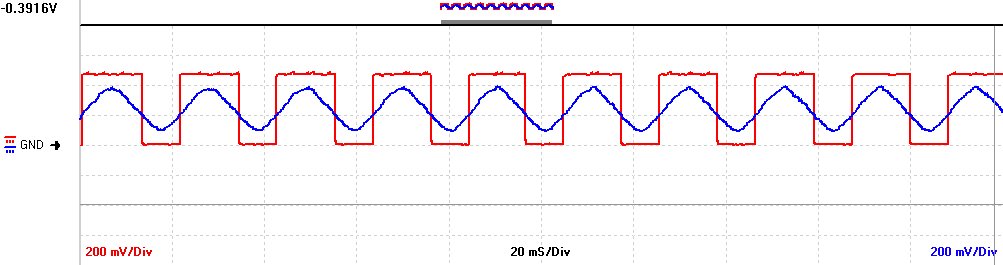

Wenn ich mich aber die Signale vom Encoders (siehe Anhänge
oszi_encoder1.jpg und oszi_encoder2.jpg, Kanal 2 [Blau]) und die
Ausgänge des LM339s (Kanal 1 [Rot]) würde ich wirklich sagen, daß keine
Hysterese nötig ist.
Ich frage mich aber, ob vielleicht diese wackeln des höhes und tiefes
Signales vom LM339 (bestimmt wegen des langen Kabels) das Problem sein
kann.
Was meint ihr? Habt ihr Vorschläge, um mein Problem zu lösen?
Besten Dank
Luca Bertoncello

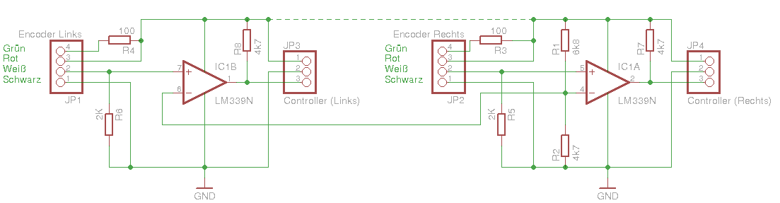

Ersten wertet man einen Drehgeber NICHT mit Pin Change Interrupts
aus. Warum das so ist, steht im Artikel.
Zweitens kannst du dir die Schaltung mit den Komparatoren sparen, der
AVR hat schon Schmitt-Trigger Eingänge, die haben Hysterese.
Dann läuft das auch alles tuti paletti.

OP #1803051
Uwe ... schrieb:
> Solange sich der Encoder nur schnell genug dreht, scheint eine Hysterese
> nicht zwingend notwendig. Aber überleg mal was passiert, wenn der
> Encoder steht und durch Vibrationen o.ä. minimal bewegt wird...
> Und generell sollte man Encoder (genau wie Taster) nicht per Interrupt
> abfragen, onsdern per Polling im Timer-Interrupt.
Also, das war wirklich den entscheidenden Tipp! Dieser Artikel hätte ich
viel früher finden müssen. Ich hätte mich wirklich viel Ärger sparen
können!
Jetzt lese ich die Werte der Encoders in der Interruptsfunktion des
Timers, alle Millisekunde (da die Motoren maximal 30 Umdrehungen/Minute
schaffen, und jede Umdrehung 200 Encodersschritte sind, ist jede
Millisekunde sogar übertrieben, aber lieber mehr als weniger).
Und funktioniert! Egal wie schnell ich die Motoren drehen lasse, bin ich
in der Lage sie in genau eine Umdrehung zu halten.
Nun weiter mit der PID-Funktion, so daß die Motoren endlich gleichmäßig
sich drehen...
Nur 'ne Frage noch: was meint ihr über die Störungen, die in der
Graphiken zu sehen sind? Meint ihr, sie können mir Ärger verursachen?
Bestimmt kommen sie wegen der Länge des Kabels.
Habt ihr Vorschläge, wie ich sie weg kriege (wenn sie stören können)?
Danke
Luca Bertoncello
#1804061
Ich gehe mal davon aus, dass du einen 1:10-Tastkopf verwendet hast. Dann
bricht das Signal dort um etwa 0,3V ein. Der AVR erkennt alles ab
0,7*VCC zuverlässig als high, also bei VCC=5V ab 3,5V. Daher sind hier
keine Probleme zu erwarten.
Als Ursache kämen auch Spannungsschwankungen durch Lastwechsel auf der
Versorgungsspannung in Frage.
An welche Stelle ist denn das (wie lange?) Kabel? Zwischen Encoder und
OP, oder zwischen OP und AVR?

Es gibt zwei Kabel (mal 2 noch, also insgesamt 4).
Ein Kabel pro Encoder bis zum LM339, circa 15cm lang, und ein anderes
Kabel pro Encoder, circa 40cm lang, zwischen LM339 und µC.
Sind die zu lang?
