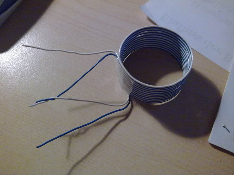

ich habe vor, mir eine PropClock zu basteln und möchte daher auf die
rotierende Platine mittels Induktion die Energie übertragen. Ich bin
durch etwas Recherche hier im Forum auf den Royer Converter gestoßen,
der mir von seiner Leistungsfähigkeit auch ziemlich gut gefällt und
möchte diesen nun für diesen Zweck verwenden.
Leider steht mir so gut wie keine Messtechnik außer einem pupsigen
kleinen Voltcraft Multimeter zur Verfügung, um einfach mal die
Dimensionierung auszuprobieren, bis etwas Passendes rauskommt. Auch die
Bauteile müsste ich mir erst besorgen, da meine Bastelkiste momentan
etwas mau aussieht. Aus diesem Grund fällt leider das Rumprobieren
flach, also: Rechnen.
Und da wären wir auch schon beim Problem: Ich bin ein Analog-N00b, da
ich bisher nur mit Einsen und Nullen aus wunderbar diskreter 5V
Digitaltechnik rumgebastelt habe (was auch die Ermangelung an Bauteilen
erklärt).
Mein Ziel ist, auf die mitrotierende Sekundärwicklung zwischen 7 und 9 V
draufzubekommen, damit ich das Ganze noch mit einem L7805 vernünftig auf
5V regeln kann und für die LEDs bräuchte ich etwa einen Strom von 400mA
insgesamt, wenn alle an sind.
Da ich denke, das einige von euch so einen Royer im Nullkommanix
dimensionieren können, hoffe ich, ihr könnt mir weiterhelfen.
Grüße,
Nuke
P.S.: Hab mich schonmal am Wickeln der Primärspule versucht: Bifilar
gewickelter 0,6mm Draht mit PVC-Mantel, 2x15 Windungen, Bild im Angang.
Geht das so?
>Geht das so?
Bei 10MHz kommen da vieleicht 5mA raus.

Du willst ca. 3Watt übertragen. Bei deinen Popelwindungen musst du da
in den oberen MHz Bereich oder wesentlich mehr als deine 1,2A aus deinem
Popelnetzteil in die Popelwindungen einspeisen.

Na dann sag doch einfach, dass die Primärspule, so wie ich sie gewickelt
habe, offensichtlich ungeeignet ist. Und vielleicht wäre es auch noch
wünschenswert, ein wenig deinen Ton zu überdenken und konstruktive
Beiträge zu schreiben, statt mir einfach die Aussage "Das geht nicht und
ist sowieso nur Mist" hinzuknallen.
Gemäß dem Artikel hier
http://www.mikrocontroller.net/articles/Royer_Converter
dachte ich, was ich da bei der Primärspule zusammengewickelt habe, wäre
für den Anfang eigentlich garnicht so schlecht gewesen, wenn man sich
die Konfiguration mit 2x10 Windungen auf ner Papprolle mit einem
Eingangsstrom <=250mA ansieht.
Gruß, Nuke

@  Christoph Brennig (nuke)
Na das klingt ja vernünftig. Da wollen die meisten hier meist viel mehr
>Geht das so?
Sieht gut aus! Lass dich von dem Deppen nicht dumm anmachen. Der hat
einen Kurzen (in der Hose) ;-)
Im Artikel Royer Converter sind ja Beispiele drin. Daran kann man
sich orientieren. Das Messen der Induktivität wäre schon wünschenswert,
es geht aber auch erstmal ohne. Bei deiner Spule kannst du dich hier
orientirenen, Einfach Schaltung nachbauen, sollte funzen.
Beitrag "Re: Ferrit-Topfkern"
Beitrag "Re: Energie kontaktlos übertragen"
Bei deinen 2x15 Windungen hast du grob geschätzt die 3fache Induktivität
und damit Pi mal Daumen eine um 0,7 fache Resonsnzfreqeunz. Passt schon.
MFG
Falk

#1805879
@Christoph Brennig (nuke)
>Eine Frage (oder zwei) hab ich noch: Muss die Resonanzfrequenz der Spule
>L1 unbedingt höher sein als die Frequenz des Schwingkreises
Wäre günstig, aber nicht zwingend.
> oder hat der Schwingkreis prinzipiell keine Auswirkungen auf die Spule?
Doch, schon. Dioe Spule soll einen hohen Wechselstromwiderstand haben,
um eben den Strom in den Trafo TR1 konstant zu halten.
>Eigentlich dient die doch nur zur Stromglättung oder?
Was heißt nur? Das ist bei der Schaltung recht wichtig, damit nicht
sinnlos Leistung in den Transitoren verheizt wird.
> Und reicht da ne 0,5A Spule aus? Ich hätte da jetzt besser 1 A zur
> Sicherheit genommen...
Die Spule darf bei maximalem Eingangsstrom nicht sättigen, steht ja im
Artikel. Für deine 9Vx0,4A=3,6W fließen bei 12V Eingangsspannung ca.
0,3A ,incl. Verluste vielleicht 0,4A, da wird das mit der 0,5A Spule
schon eng, kann aber funktionieren.
MFG
Falk

Beachte bitte, dass das keine Entstördrossel ("Festinduktivität"),
sondern eine Speicherspule sein muss, die bei 0,5A noch die angegebene
Induktivität hat.
Etwa eine Schaltregler-Spule.
Und gute Schwingkreis-Cs verwenden, dann wird das schon.
Willst Du Ts oder FETs verwenden?
