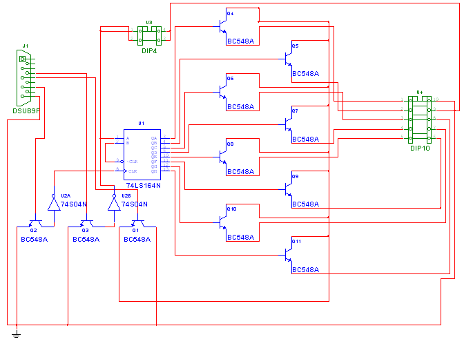

jetzt brauch ich doch nochmal Hilfe.
Ich hab jetzt 2 H-Brücken an die Schnittstelle angeschlossen, allerdings
mit externer Stromversorgung, siehe Anhang.
Die BC337 sollten eigentlich bis zu 0,5A halten. Als ich aber messen
wollte, wieviel Strom jetzt wirklich fließt, sprich Messgerät dazwischen
gehängt, sind sie mir ziemlich schnell weggedampft. :(
Als Stromquelle hatte ich einen Trafo mit max. 18V und 800mA(liegt etwa
da schon der Fehler?)
Nun meine Fragen:
1) Wieso sind alle 4 Transistoren (einer Brücke) durchgebrannt? Zieht
das Messgerät mehr Strom als die Schaltung, denn mit den Motoren hat es
- wenn sie auch ziemlich schwach waren - gut geklappt? Und warum alle
Vier, es leitet ja immer nur ein Zweig und ich hatte ja nicht alle beide
an?
2) Normalerweise müssten die Motoren doch ganz normal laufen (bei einem
geschlossenen Brückenzweig), warum tun sie das bei mir nicht?
3) Hilft es wenn ich die Transistoren der H-Brücke parallel schalte, um
mehr Strom zu ertragen?
Danke im Voraus
Rainer
von HildeK (Gast)
Eine überaus seltsame Schaltung:
- Kollektor direkt an 74LS04 - wo ist der (sichere) HIGH-Pegel, wenn der
Transistor sperrt? Ja, ich weiß, TTL und LS-TTL sind bei offenem Eingang
HIGH, aber das nutzt man nicht in einer Schaltung!
- Keinerlei Basisvorwiderstände! Arme Transistoren und armer LS164
- H-Brücke mit NPN auf beiden Zweigen und dann auch noch parallel
geschaltet Transistoren (z.B. Q11 und Q16)? Und, alles wieder ohne
Vorwiderstände an der Basis. Selbst wenn welche drin wären: die jeweils
oberen Transistoren können nicht auf 12V schalten, höchstens auf 4,3V.
- was habe ich auf die Schnelle alles nicht gesehen?
Meine Empfehlung: delete all und fange nochmals von vorne an.

von HildeK (Gast)
rainer schrieb:
> könntest du mir vielleicht ein paar
> Tipps geben, wie ich es besser machen kann.
Hab ich doch. Ich habe die notwendigen Basisvorwiderstände erwähnt (mit
Begründung, wer sich nicht darüber freuen wird), ich sagte, dass die
oberen Transistoren kein Ausgangssignal bis 12 liefern können (sie
werden ja an der Basis von max. 5V angesteuert und der Emitter liegt
immer tiefer), dass der Q11, da seine Basis hart mit der Basis von Q16
verbunden ist, nicht wirklich so arbeiten wird, wie du das wolltest.
Dessen Emitterspannung wird kaum über 0V hinausgehen.
Zugegeben, es ist mir zuviel Aufwand, deine Schaltung neu zu zeichnen.
Aber ich suche mal selber ein paar Beispiele zusammen:
Beim Ansteuern eines TTL-Gatters mit einem Transistor ist an dessen
Kollektor ein Widerstand nach +5V notwendig (zumindest sehr
empfehlenswert). Bei CMOS-Gattern absolut notwendig.
H-Brücke, geht auch mit NPN und PNP-Transistoren anstatt nMOS und pMOS:
http://s-huehn.de/elektronik/fahrtregler/fahrtregler.htm
Wenn du in dem Bild die Eingänge über R8 und R10 bzw. R9 und R11
miteinander verbindest, so kannst du daran die Signale von U1a und U1b
von deinem Bild anschließen.
H-Brücken gibt es auch integriert:
http://www.mikrocontroller.net/articles/H-Br%C3%BCcken_%C3%9Cbersicht
Oder auch:
Beitrag "Verständnisfrage zu der H- Brücke"
Beitrag "Warum PNP und NPN in H-Brücke?"
Basiswiderstand (dort ist auch ein Beispiel drin, wie LEDs beschaltet
werden):
http://www.mikrocontroller.net/articles/Basiswiderstand
Viele weitere Ergebnisse liefert z.B. die Forensuche.
