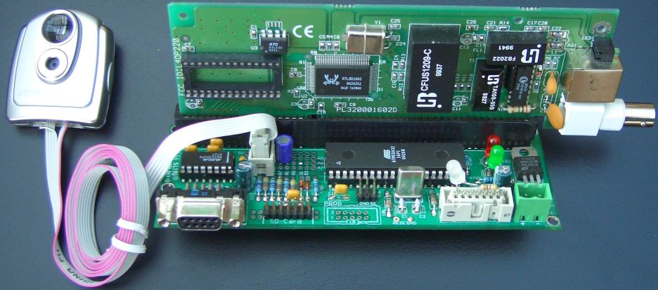

Hallo Leute!
Das Thema wird hier zwar schon viel diskutiert, aber ich will trotzdem
mal einen neuen Beitrag starten.
Ich habe einen kleinen und billigen Webserver mit einem AtMega32
zusammengestellt.  (Siehe Photos)
Auf dem Board läuft die Software von Ulrich Radig
http://www.ulrichradig.de  (Klasse Homepage übrigends!)
Der Webserver besteht aus:
- einer kleinen Leiterkarte (ca. 15*5cm)
- einem alten ISA-Steckplatz (von einem Motherboard ausgelötet)
- einer alten ISA-Netzwerkkarte (mit RTL8019-Chip)
- einem gesockelten AtMega32
- einer seriellen Schnittstelle
- einer Stiftleiste, die ich als SD-Karten-Steckplatz benutze
- ein bischen Kleinkram
Was macht es?
- es ist ein kompletter Webserver, das heisst: "meine Hompage läuft
darauf"!
- die Homepage ist auf einer SD-Karte gespeichert!
- einen kleinen Telnet-Server hat Ulrich Radig auch implementiert
- ein kleiner FTP-Server ist auch mit drauf
- die Homepage erstellt man einfach am PC, speichert sie auf der
SD-Karte, und los gehts.
Was soll es noch können?
- ich will eine I2C-Schnittstelle integrieren, dann kann ich über das
Internet bei mir zuhause:
  - Steckdosen schalten
  - Temperaturen abfragen
  - Sensoren abfragen
- Es soll eine Terminalfunktion bekommen. Dann kann ich mit weiteren
Mikrocontrollern "chatten"
Welche Internet-Adresse hat dann solch ein Webserver?
- Bei meinem Internet-Router kann ich einen sogenannten
"dynDNS-Dienst" (kostenlos) eintragen
- dann hat mein Webserver im Internet z.B. folgende Adresse:
 "www.MeinWebserver.dyndns.org"
- mein Webserver steht dann schön bei mir zuhause und kann aus dem
Internet angesprochen werden
- wenn er nicht aus dem Internet angesrochen werden soll, lasse ich die
DynDNS-Geschichte weg und spreche ihn direkt über eine IP an. Dafür
reicht mein kleines Haus-Netzwerk, oder einfach nur ein PC mit einem
gekreuzten Netzwerkkabel
Nun spiele ich mit dem Gedanken, diese Webserver-Platine professionell
fertigen zu lassen.
Und darum wollte ich schon mal anfragen, wie das allgemeine Interesse
daran ist.
Die Karte werde ich dann auf meiner Webseite:
http://www.mikrocontroller.com
anbieten.
Gruss,
Holger
PS: Ich weiss, dass man noch viele interessante Sachen mit integrieren
könnte (USB, CAN, ...) Aber das Ding sollte einfach und billig
nachzubauen sein. (kein SMD-Löten usw.)
von Holger B. (Gast)
.. achja,
hier noch ein weiteres Photo
Gruss
Hallo!
Sascha:
Den Tread habe ich mit Intersse verfolgt und werde mir auch eine von
den Platinen zulegen, wenn es soweit ist.
Aber ich wollte etwas, dass jemand auch mit zittrigen Händen in einer
Stunde zusammengelötet hat.
Ansonsten ist das Projekt von Guido Fischer klasse!
Madmax:
Gib mal bei Ebay RTL8019 oder einfach nur "ISA Netzwerkkarte" ein
... für 1,- gehen die Dinger da über den virtuellen Ladentisch.
Gruss,
Holger

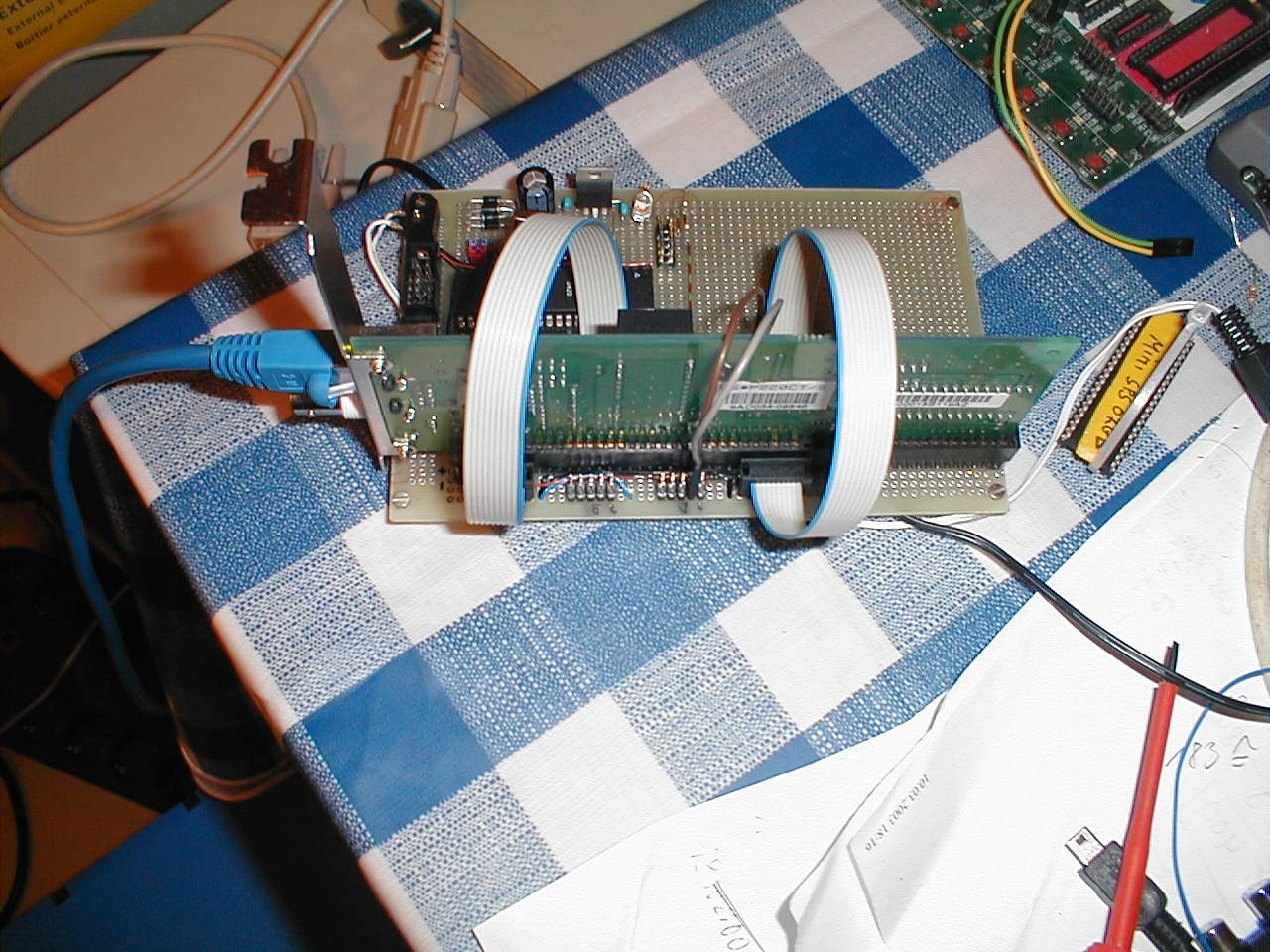

Die Leiterplatten sehen ja recht schoen aus suess find ich ;)
nur mit dem loeten hapert es noch ein bissl ;)
kleiner tipp es gibt biegehilfen da sehen die bauteile danach schoen
gerade aus =)
Gruss Jens

von womisa (Gast)
Hallo Holger,
was hast Du an Ullrichs Programm geändert, daß es auf einem Atmega32
läüft? Dieses lief bei mir nicht auf Anhieb.
Die Platine ist ok, man sollte jedoch eine Möglichkeit vorsehen die
Ethernetteile direkt drauf zu machen.
Man sollte dieses als "TINI" Version zur obigen Platine sehen.
Was kostet so eine Platine?
Wie sieht es mit dem Layout, Schaltpläne und dem Programm aus?
Ist das Public, wie Ullis Beitrag?
MfG
Achim
Hallo Achim,
Schaltplan und Layout schicke ich als Eagle-Files in den nächsten Tagen
mit.
Anbei schoneinmal der aktuelle Schaltplan als PDF.
Ich wollte noch einige Kleinigkeiten ändern (Stecker usw)
Das Programm von Ulrich konnte ich ohne Probleme einsetzen. Nur der
Prozessortyp musste in der Makedatei eingetragen werden.
Die Fuse-Bits haben mich anfangs nur etwas geärgert.
Ein fertiges HEX-File hätte mir auch etwas geholfen, dann weiss man
jedenfalls, dass man nicht Probleme mit dem Compiler hat und kann sich
ersteinmal mit der Hardware beschäftigen.
Beim Preis werde ich wohl auch bei ca.10,-EUR landen. Schliesslich kann
ich nicht gleich 1000 Stück fertigen lassen.
Die Ethernet-Teile wollte ich aus oben beschriebenen Gründen nicht mit
drauf machen. (Dann bietet sich auch das Board von Ulrich mit ATMega128
an)
Gruss,
Holger
Hallo!
Kleiner Zwischenstand (siehe PDF):
1. Ich habe drei Analoge Pins frei bekommen
Jetzt kann man also Temperaturen usw. messen.
Vielleicht portiere ich meine Heizungssteuerung auch auf diese
Platine.
2. Ich musste einige Ports tauschen
Da werde ich den Source-Code von Ulrich mit einem Compilerschalter
versehen müssen.
3. Zusätzlich habe ich eine STK200-Kompatible Belegung für die
ISP-Schnittstelle vorgesehen.
4. Einige Befestigungsbohrungen und einige Löcher zum nachträglichem
Einbau einiger Erweiterungen sind auch mit drauf gekommen.
Gruss,
Holger

von womisa (Gast)
Hallo
@Holger Deine obige Antwort akzeptiere ich voll. Eventuell solltest Du
überlegen ob nicht alle Ports über eine Steckerleiste geführt werden.
Das Board könnte man universal nutzen, auch ohne Webkarte. das würde
die potentielle Anzahl der Interessente erheblich steigen. Die
Stiftleisten sollten Stk500 kompatibel sein. Die entsprechenden Signale
gehen dann von den Stiftleisten auf den ISA Steckplatz, der optional
bestückt werden könnte.
Außerdem könnte man am Anfang den Webserver vom STK aus betreiben, ohne
denPozessorteil aufbauen zu müssen.
Ich habe sowas als Freilandverdrahtung schon aufgebaut (siehe Bild).
Denke mal darüber nach.
Viele Grüße
Hallo
anbei das aktuellste Photo.
Das Ding läuft schon ganz gut.
Ich glaube, so kann man es schon fast lassen.
Gruss,
Holger

von Holger Buss (Gast)
Hallo Pepe,
den I2C-Bus kann man einfach per Software an zwei beliebigen Portpins
programmieren.
Ich will einige Applikationen per IIC-Bus zum Anschliessen an den
Webserver zusammenstellen. A/D und D/A-Wandler, Portexpander und
Temeratursensoren sind dann auch dabei.
Gruss,
Holger
von Sirko (Gast)
vor Kurzem hab ich nach ner Stückliste gefragt, hab sie nun mit Eagle
selber erstellt (wusste nicht, das man das so einfach exportiern kann)
- eigentlich bereit zum Reichelt-Einkauf, aber einige Punkte sind
offen:
C10 : Wie groß? Das ist der Kondensator am MMC/SD-Slot.
D1 und D2 : Welche Dioden? Auch am MMC/SD-Slot.
X4 : Gibt's so ein Teil bei Reichelt? Welche Buchse kann man z.B. für
die runden Stecker von normalen Netzteilen nehmen?
X1 : Bei Reichelt z.Zt. nicht lieferbar. Bekommt man den ISA-Slot auch
woanders her?
Hab ich irgendwas vergessen oder falsch gemacht?
@Holger:
Es wär schön, wenn Du evtl. noch schreiben könntest, was man so
ungefähr für die Temp-Sensoren, den I2C-Bus, Relais-Board (Wird das
noch kommen?) usw. bereit halten sollte!
Danke & Tschüss
Sirko
Hallo Sirko,
C10    = 100nF
D1, D2 = 1N4148
X4     = AKL101-02
Den ISA-Slot habe ich ausgelötet. Ich weiss noch nicht, wo man den
kaufen kann. Den wird es aber auch irgendwo geben.
Zu den Erweiterungen:
IIC: PCF8574P, PCF8591P
Aber vielleicht schliesse ich einfach noch weitere (billige) AVRs an,
das ist vom Preis nicht teurer aber viel flexibler.
@Ulrich:
Ist es eigentlich sehr aufwendig, mit dem Webserver Daten aus dem
Internet abzufragen.
z.B.
 - Uhrzeit
 - Wetterdaten
 - Newsticker
 - Aktienkurse
Und könnte ich Daten von einem Webserver durch das Internet an einen
anderen Webserver schicken? Die Adressierung müsste dann über den
Domain-Namen erfolgen.
Gruss,
Holger
tata! Die Leiterkarten sind da (siehe Photo)
- Doppelseitig
- durchkontaktiert
- Lötstopp
- Bestückungsdruck
- elektrischer Test
Die soll 10,-EUR plus 2,-P&P kosten.
Nach Ostern kommt das Bestellformular auf die Homepage:
Gruss,
Holger
So sieht er aufgebaut und gestestet aus.
Gruss,
Holger

beüzglich eines Nachbaus des AVR-Webservers stellt sich mir die Frage,
in was für ein Gehäuse man den am Besten steckt!?
Auf Bildern sieht man das gute Stück immer ohne, aber ein Schutz vor
Staub wäre wohl ganz sinnvoll. Evtl. kann man den Webserver zwecks ein
bischen MSR auch in einer etwas "raueren" Umgebung einsetzen.
Jemand 'ne Idee worin man den am besten verpackt?

Hallo
ich Versuch das als Sandwitch aufzubauen und verbinde die Karten mit
Flachkabel... dann geht in "normale Gehäuse"

ich bin auch schon ganz heiß, diese Schaltung nachzubauen. Allerdings
brauche ich die SD Karte nicht, sondern hätte lieber möglichst viele IO
Anschlüsse zum Schalten und Walten.
Ich habe mir daher mal die Schaltpläne und die Platine angeschaut, bin
aber leider nicht so ganz schlau daraus geworden, was alles an Pins
herausgeführt wurde:
-Wozu ist der 14polige Stecker neben dem Stromanschluß?
-Sehe ich das richtig, dass sowohl der 6polige als auch 10polige
anschluss neben dem Atmega die Pins für den Programmierport
beinhalten?
-Was liegt auf dem großen Pin Block neben dem Atmega (bei Pin40)? Ich
zähle hier 40+3Pins, die mit GND und 5V beschriftet sind. Gehe ich
recht in der Annahme, dass an den 40 Pins alle Atmega Pins
herausgeführt sind?
Gruß,
       Thomas (der die Platine jetzt bestellen wird :)
Hallo Thomas,
auf dem 14-Poligen Stecker sind 9 freie Portpins, Versorungsspannung
und die serielle Schnittstelle herausgeführt. Da kannst Du deine
I/O-Schnittstellen auflegen. Drei Analoge Eingänge sind unter Anderem
dabei.
Sowohl der 10-Polige als auch der 6-polige Stecker dienen als
Programmierschnittstelle. Der 6-Polige ist kompatibel zu der Belegung
der AVR-Ctrl-Platine. Der 10-Polige ist kompatibel zu STK200.
Der Block mit Lötpins dient zur freien Verfügung als Lochraster. Die
drei Analogen Eingänge und Versorgungsspannung liegen dort auch, so
dass man kleine MessSchaltunge dort aufbauen könnte.
Gruss,
Holger

von Bitschubser (Gast)
Hallo an alle,
ich habe mir eine Platine von Holger bestellt (v1.0) und wollte eben
damit beginnen, diese zu bestücken. Aber die RS232-Schnittstelle
scheint spiegelverkehrt zu sein, oder bin ich bloss zu doof?
Sowohl der Aufdruck als auch die Leitungen sind auf der Platine
spiegelverkehrt zu dem, was einem (auflötbaren) SubD-Stecker steht.
Dort wo 1 sein sollte, ist aber die 5. Das würde erst passen, wenn ich
den Stecker unter die Platine löte. Aber aus dem Bild von Holger
schliesse ich, dass es ja gehen muss!
Bin ich der Erste, dem das auffällt, oder einfach nur zu doof?
von kami (Gast)
Hi
Also ich habe mir auch die Platine selber bestückt und bei sieht die
genauso aus wie auf Holgers Fotos und sie funktioniert auch 100 %
vielleicht hast du die einen falschen Stecker bestellt. Zeig doch sonst
mal ein Foto.
Cu Kami
von Ulrich Radig (Gast)
Hallo @Bitschubser
Du hast Buchse mit Stecker vertauscht!
Das Board benutzt eine BUCHSE Female!! Kein Stecker!
Mfg Ulrich

von Tobi T. (tubbu-)
HI,
Ich hab den Webserver auf Streifenraster aufgebaut und erhalte immer
den Fehler ERROR(255).
Hab schon zig-mal die Verdrahtung überprüft, kann aber beim besten
Willen keinen Fehler finden.
Die Netzwerkkarte ist eine NE2000 Kompatible mit RTL8016, das sollte
doch gehen, oder?
Irgendjemand ne Idee, waran es liegen könnte?
Danke
ich habe es jetzt soweit geschafft, dass ich den Webserver Pingen
kann.
Wenn ich aber die Webseite aufrufe, wird zwar die Meldung ausgegeben,
dass der Socket geöffnet wurde, die Webseite wird aber nicht geladen.
Testweise habe ich dann in der Interruptroutine mal ein
printf("int"); eingefügt. Pinge ich den Webserver wird das "int"
einmal ausgegeben und danach nur noch sinnlose Zeichen. Ich empfange
zwar weiterhin ein Pong, aber die Ausgabe gibt nur noch sinnloses von
sich.
Als uC verwende ich einen Mega16, kann es vielleicht daran liegen?
Hat der Mega16 vielleicht nicht genug Ram?
Danke für eure Hilfe
Tubbu
edit.: grad noch was bemerkt. wenn ich den webserver längere zeit laufen
lasse, macht er irgendwann ein Reset

Hallo!
Ich habe an den Webserver jetzt eine billige Handycam (4,- bei Ebay)
angeschlossen (siehe Photo). Damit kann man aus dem Webserver eine
Webcam bauen. Das ganze läuft echt klasse!
Darauf läuft die Software von Simon Schulz:
http://avr.auctionant.de/avr-ip-webcam/
Mehr Infos auch unter Codesammlung:
http://www.mikrocontroller.net/forum-extern/read-4-251170.html#new
Infos und Bilder zur Modifikation meines Webservers:
http://mikrocontroller.cco-ev.de/de/webcam.php
Software und HEX-Files speziell für meine Webserver-Platine.
http://mikrocontroller.cco-ev.de/de/download.php#AVR_WEB
Gruss und viel Spass damit!
Holger

von Steffen S. (funker)
Hallo zusammen!
ich habe mir den Webserver von Ulrich Radig aufgebaut auf der Platine
von Holger Buss. Es funktioniert alles einwandfrei. (Zugriff per web,
telnet und ftp ist möglich).

Hat auf Anhieb funktioniert!
Nun muss ich mir mal ein Gehäuse drumherum bauen.
Hat da jemand eine passende Idee?
Vielleicht könnten wir ja hier eine kleine Photosammlung von den
Webservern machen...
