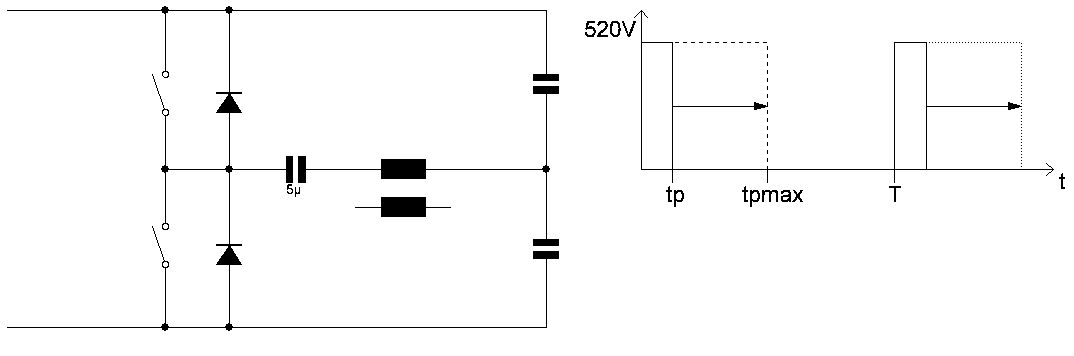

Ich suche einen Trafo mit folgenden Daten:
-Übersetzung:  Ca. 3:1 (evtl. mit Anzapfungen 2:1, 3:1, 4:1)
-Primärspannung: ca. 250Veff Rechteck
-Primärstrom: bis ca. 20Aeff
-Arbeitsfrequenz: 5...25kHz
-Ansteuerung: IGBT-Halbbrücke gegen kapazitiv erzeugte, virtuelle Masse
-Luftkühlung
-Magnetisierungsstrom: max. ca. 2A
-Kurzschlusspannung: max. ca. 10%
-Kompakte Bauform, Gehäuse nicht erforderlich
Gibt es sowas fertig zu kaufen?

Besten Dank schonmal. Ich habe für die Fertigung zwei Firmen
angeschrieben. Sekundär kommen da bis zu 80A zusammen, das wird schon
eine gewisse Herausforderung. Zudem muss die Serienfertigung ohnehin
extern erfolgen. Maximal ein oder zwei Stück könnte ich von Hand
basteln.
Ist Ferrit das Mittel der Wahl? Bis 20kHz müsste auch 0,05er Blech
gehen, welches nicht so schnell in Sättigung fahren würde.
In Bezug auf Sättigung gibt es ein weiteres Problem:
-Die Halbbrücke wird mit PWM angefahren, dabei ist im bisherigen Konzept
ist immer min. ein IGBT eingeschaltet (wie beim Tiefsetzsteller mit
Synchrongleichrichter).
-Ein Auskoppelkondensator blockt den entstehenden Gleichanteil ab.
-Im Ruhezustand sind beide IGBT aus
-Beim Anlauf wird die Pulsweite des High-Side IGBT erhöht und die des
Low-Side IGBT verringert.
-Stationär ist die Pulsweite 1:1.
Die Regelung funktioniert einwandfrei, jedoch verschiebt sich hierbei
der Gleichanteil am Auskoppelkondensator. Das Abschalten ist kein
Problem, weil bei ausgeschalteten IGBT sich der Kreis über die Dioden
schnell und ohne Stromspitze entmagnetisiert. Beim Einschalten fließt
jedoch je nach Ladezustand ein recht hoher Strom durch den Kondensator.
Dies muss der Trafo aushalten, ohne in Sättigung zu fahren.

von Daniel (Gast)
Abgesehen von der Totzeit (2µs) ist immer ein IGBT an. Ich schalte also
nicht wie z.B. ein PC-Netzteil beide um T/2 versetzt, aber mit der
selben Pulsweite an, sondern fahre wie ein Tiefsetzsteller mit
Synchrongleichrichter. Damit ist die Ausgangsspannung festgeklemmt
zwischen 0V oder 520V. Leider habe ich so keine Möglichkeit, aktiv 0V
anzulegen, nur +250V oder -250V. Damit verschiebt sich als störender
Nebeneffekt der Gleichanteil mit der Pulsweite.
Es sind leider beide Kondensatoren nötig, weil an dem Zwischenkreis noch
weitere Verbraucher hängen. Würde ich den linken Koppelkondensator
entfallen lassen, könnte Gleichstrom zwischen den einzeln Halbbrücken
fließen. Zudem wäre der Zwischenkreis so hochkapazitiv, dass der
Ausgleich beim Regeln der Pulsweite zu lange dauern würde. Die
Kondensatoren können dies bisher gut ab, das sind Hochstrom-Folientypen,
die 50Aeff vertragen. Die 10kHz sind von der angetriebenen Last her
erforderlich. Das wurde früher mal so ausgelegt, weil die IGBT zu
langsam waren. Und jetzt kann vorne nicht viel geändert werden, weil es
dann hinten nicht mehr passen würde.
Könnte mir jemand einen Halbbrüpcken-IGBT-Typ mit hartem Schalten bei
100kHz nennen, der bei sattem Kurzschluss mit Desat-Schutz noch zu
retten ist? Concept empfiehlt Mitsubishi-Module, die jedoch nicht
kurzschlussfest sind (auf Schaltzeit optimiert, wegen Chipfläche und
Prozess nicht sehr robust). Bei den normalen Typen empfiehlt Concept
max. ca. 50...60kHz. Bisher ist übrigens ein 7MBR25SA-120-50 im Einsatz.
Im synchronen Modus ist der Phasenwinkel 0°, beim Anlauf sind jedoch
fast 90° üblich. Ich habe noch nicht getestet, wo beim 7MBR25SA-120-50
die Grenze ist.

von Daniel (Gast)
Jau, die IGBT werden mit geringer Totzeit abwechseln eingeschaltet.
Beide Kondensatoren rechts im Bild sind die Zwischenkreiskondensatoren.
Je 15.000µF, hier herrschen also stabile Verhältnisse mit 0V, 260V und
520V. In der Mitte wird die virtuelle Masse für die Halbbrücken
abgegriffen, es hängen aber auch andere Netzteile und Motorantriebe
dran.
Die Regelung macht ein DSP über einen Software-Regelkreis, der den
Effektivstrom am Inverterausgang nachregelt. Dieser Regelkreis ist
langsam, jedoch erfasst eine Analogschaltung die Augenblickswerte der
Endstufe und schaltet dann spontan die IGBT Ansteuerung ab.
Ausgangsseitig treibt die Schaltung eine Spule zum Heizen einer
mächtigen Druckwalze. Hier sitzt auch in Reihe ein Resonanzkondensator.
Da die Last recht hohe Ströme bei kleinerer Spannung benötigt, ist der
Trafo erforderlich.
Was mit IGBTs schon mal nicht geht, die sind ausgangsseitig wie ein
Bipolartransistor und können NICHT Strom invers leiten. Also nix
Synchrongelichrichter. Siehe
http://www.mikrocontroller.net/articles/Transistor#Wann_setzt_man_einen_MOSFET.2C_Bipolartransistor.2C_IGBT_oder_Thyristor_ein_.3F
In einem Push-Pull Verstärker/Schaltnetzteil geht es auch ohne.
Ach was?
1:1 ist ein Fußballergebnis, ein Tastverhältnis ist ein Zahl zwischen 0
und 1 bzw 100%.
In deiner Theorie, oder hast du das schon mal aufgebaut?

von Daniel (Gast)
Die anregende Spannung ist rechteckförmig und es entsteht ein weitgehend
sinusförmiger Strom. Es wird sich zeigen, wie klein ein solcher Trafo
ohne Flüssigkeitskühlung gebaut werden kann. Die Magnetisierungsverluste
sind zwar nicht zu vernachlässigen, jedoch in der Größenordnung der
Kupferverluste. Es bestehen hierbei Erfahrungen mit 50kVA
Ringkerntransformatoren und wassergekühlter Sekundärwicklung.
Inversbetrieb ist mit den IGBTs kein Problem, da die eingesetzten Module
ausnahmslos mit Dioden ausgestattet sind. Schaltet der High-Side IGBT
ab, kommutiert der Strom auf die Low-Side-Diode. Gleichzeitig ist der
Low-Side-IGBT eingeschaltet. Beim Stromnulldurchgang der Sinusschwingung
sperrt dann die Diode und der Low-Side-IGBT wird leitend. Dieser
schaltet dann ab und der Strom kommutiert auf die High-Side-Diode, nach
Nulldurchgang der Schwingung wieder auf den High-Side-IGBT usw.
Push-Pull würde den Gleichanteil zwar vermeiden, hätte jedoch einen
elementaren Nachteil: in der Phase, wo beide IGBT ausgeschaltet sind,
würde der sekundäre Schwingstrom über die Dioden generatorisch gegen den
Zwischenkreis arbeiten und dabei natürlich schnell abklingen. Da hierbei
durch den Oberwellengehalt massive EMV Probleme auftreten, wurde dieses
Steuerkonzept schnell verworfen. Allerdings wäre es evtl. lohnend,
wieder darauf zurückzugreifen.
Für das fehlende "Wissen und Können" funktioniert die -seit 2007 im
Einsatz befindliche- Schaltung erschreckend gut! Es geht also nicht
darum, es zum Laufen zu bringen, sondern darum, ein funktionsfähiges
(trafoloses) Design für gestiegende Anforderungsprofile zu ertüchtigen.
Sollte dies wegen des Gleichanteils zu Problemen führen, wären diese mit
einer Vollbrücke lösbar. Zukauf ist daher keine Alternative, zumal wir
auf das Gesamtsystem ein Patent haben.
von Johannes (Gast)
Also ein resonanter Betrieb; warum sagst du das nicht gleich? Die
anregende Spannung ist dann aber nur an der Halbbrücke rechteckförmig,
am Übertrager nicht mehr. Und in diesem Fall müssen die IGBTs auch nicht
hart schalten, wenn man die Regelung richtig macht.
Das ist bei der Halbbrücke auch so. Du kannst entweder eine positive
oder eine negative Spannung anlegen, der Strom fließt dann auch manchmal
in den Zwischenkreis zurück. Bei der Vollbrücke muss natürlich die
primäre Windungszahl des Übertragers doppelt so groß sein.
Und warum willst du in einer Phase beide IGBTs ausschalten? Du kannst
auch hier abwechselnd high/low schalten, die beiden Phasen invers
zueinander. Dann bleibt der Spannungs-/Stromverlauf am Übertrager vom
Prinzip her gleich wie bei der Halbbrücke, allerdings verdoppelt sich
die Spannung und der Strom halbiert sich, ohne dass man dafür die
Spannungsfestigkeit der IGBTs erhöhen muss.
> Da hierbei durch den Oberwellengehalt massive EMV Probleme auftreten,
> wurde dieses Steuerkonzept schnell verworfen.
Das sehe ich nicht so, der Oberwellengehalt ändert sich dadurch nicht.
Die EMV-probleme sollten hier eher geringer als bei der Halbbrücke sein.
> Allerdings wäre es evtl. lohnend, wieder darauf zurückzugreifen.
Ja, vermutlich schon.
Ich versteh jetzt aber immer noch nicht, warum im Trafo die Frequenz
5-25 kHz ist und die IGBTs mit 100 kHz schalten. Oder sind das zwei
unterschiedliche Projekte?

Bald gibts 600V 22mOhm in TO-247....
Für Spannugen über 600V siehts anders aus da gibts keine ordenlichen
Fets.
MFG
von Michael O. (mischu)
Johannes schrieb:
> Er will die Transistoren aber hart schalten, so dass die Schaltverluste
> in den Dioden deutlich größer sind als die Schaltverluste des
> Transistors.
Öhem, weiter oben ist von einem sinusförmigen Strom die Rede und einem
weichschaltenden Betrieb...
Parallel zu den MOSFETs kann man auch gute Dioden schalten, wenn die
Bodydioden nicht gut genug sein sollten.
Bei IGBTs hat man ja noch zusätzlich den Tailstrom der einen
höherfrequenten Betrieb begrenzt.
Daniel schrieb:
> Eine Frequenz von 100kHz würde zwar den Trafo verkleinern, jedoch
> anderweitig Probleme schaffen. Die Verkabelung wird viel aufwendiger
> (Skineffekt, parasitäre Induktivitäten), die Steuerung müsste auf FPGA
> umgestellt werden...
Welche Verkabelung?? Das hört sich nach einem fliegenden Aufbau an!
Skin-Effekt - ja aber das ist doch eigentlich nur in den Trafowicklungen
ein Problem. Dafür gibt es Kupferlitze oder Flachkupferwicklungen.
Auf der Platine sind die Leiterbahnen eh recht dünn, also kein Problem.
Bei 10 kHz gegenüber 100kHz Schaltfrequenz ist der Stromripple auch mal
geschmeidige Faktor 10 größer! Der Trafo sollte laut obiger Spek
"kompakt" sein, was er bei 10kHz eher nicht ist.
FPGA: 100kHz wäre auch nur die Schaltfrequenz, da muss nicht gleich ein
FPGA her. Typischerweise muss die Regelungsbandbreite um den Faktor 5-10
kleiner als die Schaltfrequenz sein. Also könnte auch nach wie vor ein
uC (oder was Du hast) die Schaltsignale erzeugen.
von Johannes (Gast)
Ja, er hat aber auch explizit nach IGBTs für hartes schalten gefragt,
deshalb hab ich das so verstanden.
Das hilft aber nicht wirklich; wenn die schlechte Body-Diode parallel
zur externen Diode liegt, hat man trotzdem die vollen Verluste durch die
"reverse recovery charge" der Body-Diode. Man muss dann noch eine
weitere Diode in Reihe zum Mosfet schalten, was dann aber ziemlich
aufwendig wird.
von Fralla (Gast)
Es ist von einem Sinus mit 10kHz die Rede, dann Taktfrquenz 100kHz....
Wiso sollte man etwas über die Bodydiode laufen lassen? Wie bei
Synchrongleichrichter kann oder besser sollte man dies verhhindern indem
man den Kanal einschaltet. Irgendwann leitet die Diode trotzdem, wenn
der SPannungsabfall höher wird. Bei weichem Schalten wäre es nicht
störend, da der Strom mit kontrolliertem di/dt runtergefahren wird.
von Daniel (Gast)
Ja, bis 600V gab es Fortschritte, aber 600V sind in dieser Anwendung
nicht ausreichend. Bei 480V Netzeingang ist die Zwischenkreisspannung zu
hoch. Mit etwas Reserve sind 900V die unterste Grenze, üblicherweise
kommen 1200V Typen zum Einsatz. 1200V MOSFET sind nahezu vollständig
abgekündigt - bis auf einen Siliziumcarbid-Spezialtyp, der unbezahlbar
ist. Bei Gegentakt-Flusswandlern oder PFC Schaltungen am 230V Stromnetz
gibt es keine Probleme, da reichen die 600V Typen aus. Und die
funktionieren auch zuverlässig. Eine Alternative wäre, den Zwischenkreis
in der Spannung abzusenken (gesteuerter Gleichrichter oder
Vorschalttrafo), das macht man ber bei Kleingeräten mit
Spannungszwischenkreis nicht.
Beim IGBT kann ein gute Diode parallelgeschaltet werden (ist im Modul
der Fall), und diese nimmt dann praktisch 100% des Stroms auf, weil der
IGBT selbst invers bei dieser Spannung kaum leitet. Beim MOSFET ist die
Bodydiode dahgegen nennenswert stromführend, wenn nicht eine
Schottkydiode mit geringer Durchlaßspannung parallelliegt. Und das geht
bei mehreren 100V nicht mehr. Die Verkabelung vom Inverter hin zu der
Anbwendung kann schonmal 10m betragen. Der Skineffekt spielt da ein
Rolle, das ist beim Berühren der Kabel spürbar. Am Inverter ist
sichtbar, ob ein Leiterpaar oder ein bifilares Leiterquartett zum
Einsatz kommt.
Mit dem Controller könnte ich mühelos 500kHz erzeugen, die True-RMS
Messwertaufnahme klappt dann aber nicht mehr. Ca. 100kHz werden die
Grenze sein und die gehen von der Anwendung her schon  nicht mehr
(Stromeindringtiefe in Schweißnaht).
Das harte Schalten ist nicht zu vermeiden, je nach Anwendung. Der Strom
ist ein recht saubrer Sinus, der Phasenwinkel kann jedoch zwischen 0 und
ca. 65 Grad liegen.
