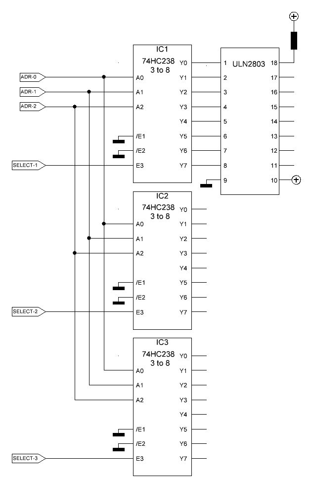

von mitleser (Gast)
mc t3 schrieb:
> Also das mit dem 74hc238 gefällt mir. Allerdings kann ich doch nur 8
> Kombinationen rüberschieben, wenn der 3 Anschlüsse hat. Müsste ich die
> dann nicht alle nebeneinander anschließen?
So wie in der Zeichnung oben aufgeführt.
Mit dem signal "select-1..3" wählst du den gewünschten 74hc238 aus,
und mit dem signal "a0..a2" schaltest du einen der 8 ausgänge
so sind es 24 Ausgänge, mit einem port "select" mehr kannst du 32
schalten

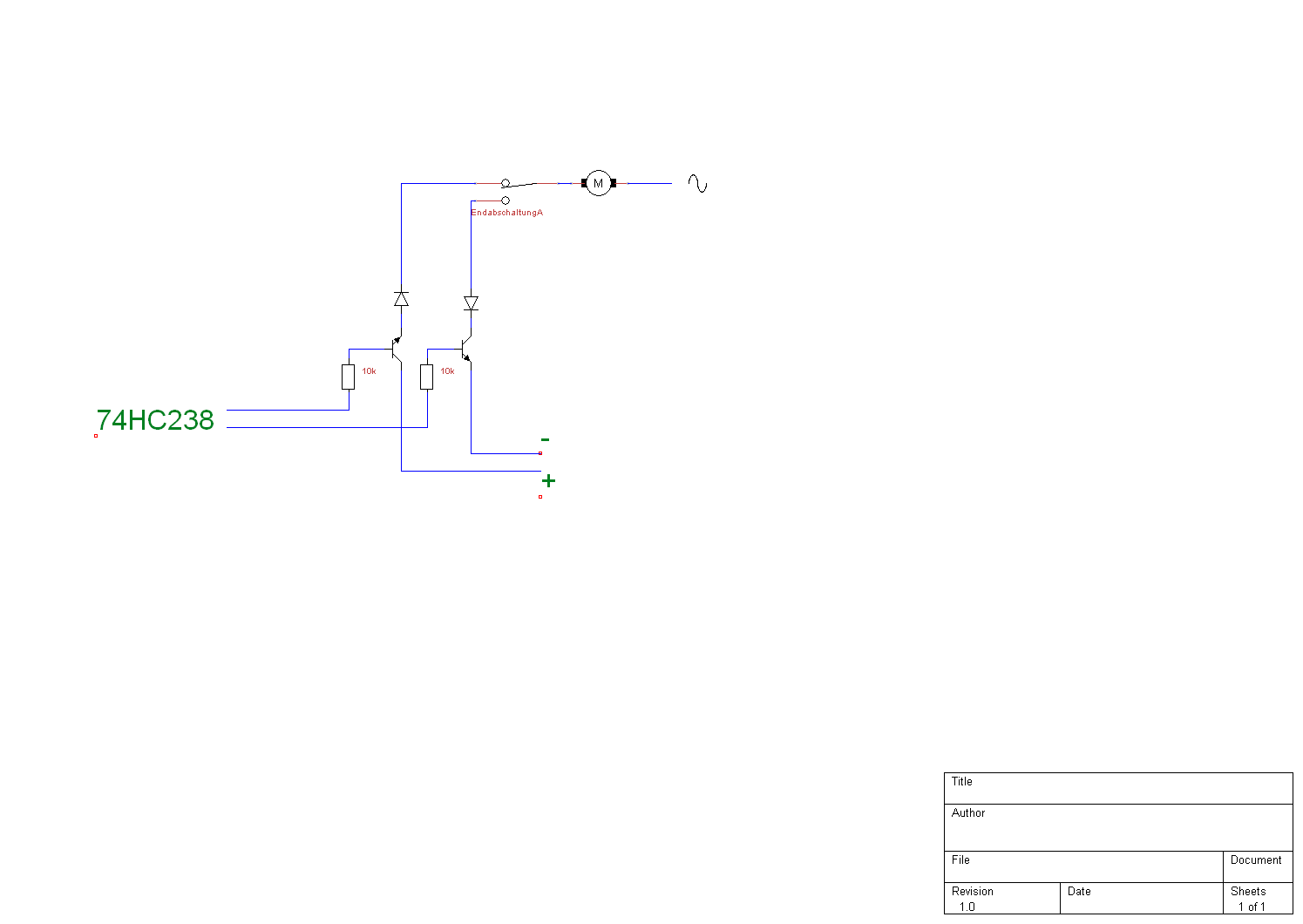

von mc t. (mct3)
Also das mit dem ULN wird nichts, da ich immer zwei Anschlüsse brauche,
einer +, einer -.
Das geht nur mit einzelnen Transistoren.
Ich hab mal schnell ne skizze gemacht. kann man das so verwenden?
von mc t. (mct3)
hä? warum hängt da TINYCAD?

von mc t. (mct3)
von mitleser (Gast)
> einer +, einer -.
dein antrieb braucht auf einmal AC ??
sag doch von anfang an WAS du genau brauchst...
sonst wird das nixt.
ist klar dass da ein ULN nicht mehr geht
mc t3 schrieb:
> wenn an einem Pin beim 74hc238 eine "low-voltage" anliegen soll, muss
> man dann über einen hohen Widerstand nach + oder - schalten oder kann
> man den Pin so lassen?
liest du überhaupt das Schema ?
http://www.mikrocontroller.net/attachment/114391/6_to_24_Decoder.GIF
Low ist am Pin - oder - mit einem Widerstand
