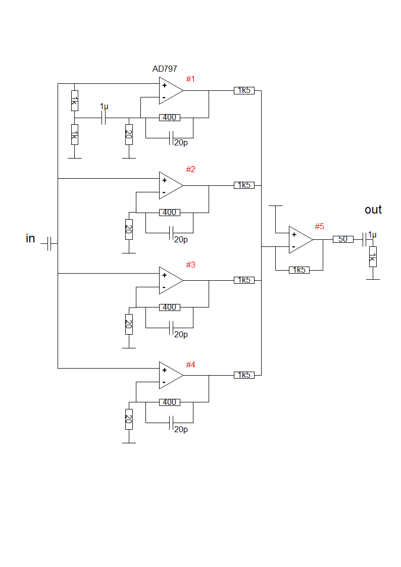

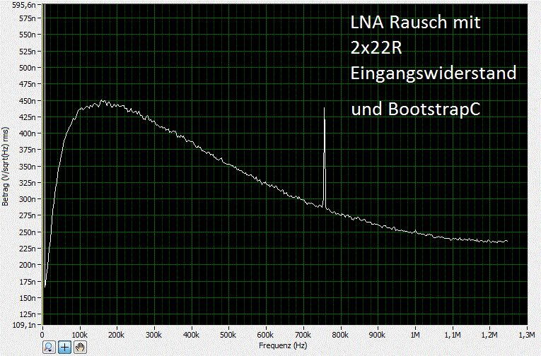

Hallo allerseits,
im Anhang findet ihr den Schaltplan eines LNA den ich im Moment am bauen
bin. (er ist schon aufgebaut) Wie könnte man das Teil noch weiter auf
niedriges Eingangsrauschen hin optimieren? Verstärkt werden soll eine
sehr schwache in einer Spule induzierte Spannung.
Der relativ große Eingangswiderstand ist nur zu Testzwecken eingebaut,
eigentlich sollen aus Rauschgründen sehr viel kleinere Widerstände
eingebaut werden. Um trotzdem auf einen hohen Eingangswiderstrand zu
kommen, ist ein Bootstrapkondensator zwischen invertierendem Eingang und
der Hälfte des Eingangswiderstandes geschaltet. Da der OpAmp versucht
die Spannung zwischen den Eingängen auf 0 zu regeln, fällt idealerweise
keine Spannung über dem oberen Eingangswiderstand ab. I=U/R. Es fließt
folglich kein Strom durch den Eingangswiderstand / der
Eingangswiderstand erscheint sehr groß, es kann aber trotzdem ein
kleiner, wenigrauschender Wert verwendet werden. So weit die Theorie.

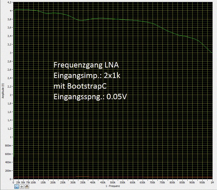

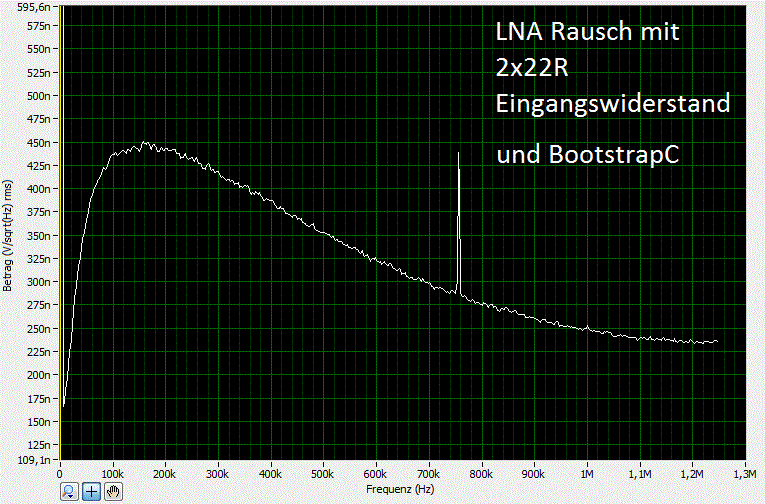

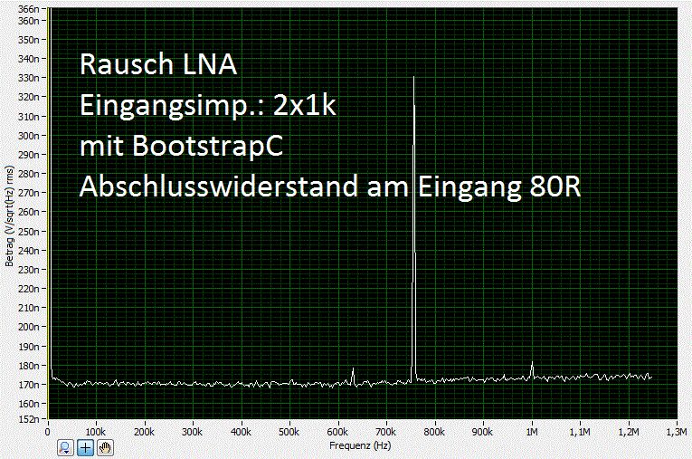

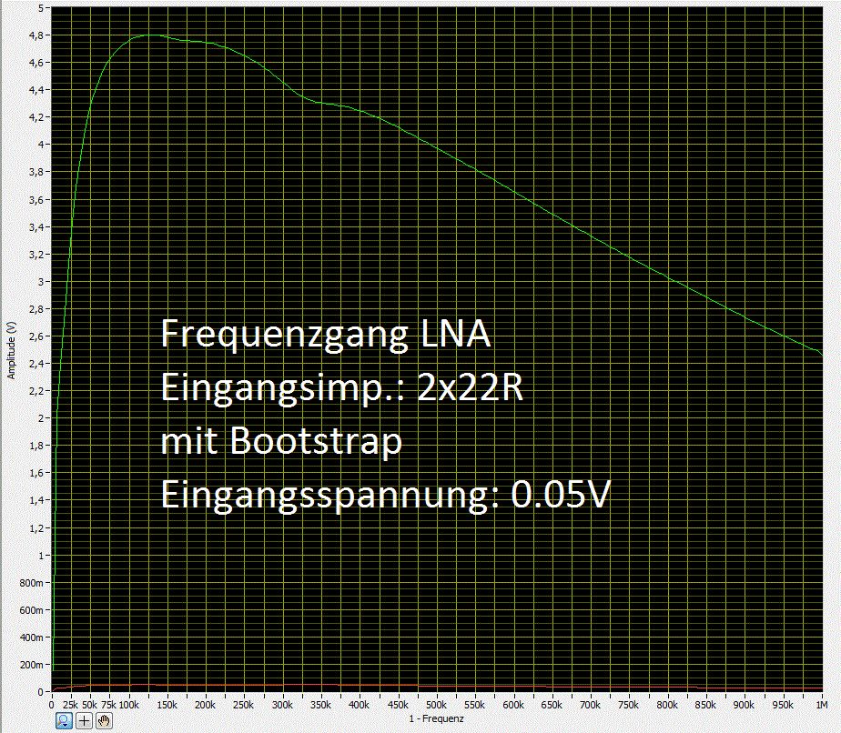

In der Praxis scheint das Konzept nicht zu funktionieren. Im Anhang gibt
es außerdem Frequenzgang und Rauschen jeweils für 2x1kOhm und 2x22Ohm
als Eingangswiderstand. Bei den Rauschmessungen ist der Eingang mit 80
Ohm abgeschlossen. Als Signalquelle für die Frequenzgangsmessung dient
ein Signalgenerator mit 0.05V Ausgangsspannung.
Wenn man die beiden Frequenzgänge vergleicht, scheint der Trick mit dem
Bootstrap nicht zu funktionieren. Hat jemand eine schlüssige Erklärung
parat? Wie würdet ihr einen hohen Eingangswiderstand bei geringem
Rauschen realisieren? Das Eingangsrauschen sollte möglichst unter
1nV/rtHz bleiben. Je weniger desto besser.
Vielen Dank fürs durchlesen und Tipps.
Felix
PS: die Peaks in der Rauschmessung bei 630kHz & 756kHz kommt von einem
Radiosender in der Nähe.
Datenblatt des Opamps:
http://www.analog.com/static/imported-files/data_sheets/AD797.pdf

bessere? Der LT1028 hat einen hässlichen, breiten Rauschpeak bei 400kHz.

Die Widerstand zum Bereitstellen des Bias Stromes darf ruhig groß sein,
also ruhig auch im MOhm Bereich. Der Widerstand liegt
Wechselspannungsmässig parallel zur Signalquelle - das Rauschen des
Widerstandes wird also deutlich runter geteilt und fällt damit nicht ins
Gewicht.
Im Bereich der unteren Grenzfrequenz (durch den Eingangkondensator und
den Bias-Widerstand) kann sich ggf. ein etwas höheres Rauschen ergeben.
Meist kann man die Grenzfrequenz am Eingang deutlich niedriger wählen
und die untere Grenze für den ganzen Verstärker in einer den
nachfolgenden Stufen festlegen.

Für die Induktionsspannung könnte man sogar auf die Idee kommen und die
erste Stufe DC gekoppelt zu lassen, wenn einen ein kleiner Biasstrom
nicht stört. Die mehr als 100 µV wird man kaum als Offset und
Thermospannungen bekommen. Da macht es nichts wenn man das in der ersten
Stufe auch 100 fach verstärkt.
Von der Tendenz kommt man auch besser weg, wenn man die Spule mit mehr
Windungen und dünnerem Draht wählt. Bei größerer Impedanz wird die
Noise-Figure oft besser. Bei den wohl eher interessanten etwas höheren
Frequenzen könnte man dann auch gut diskrete J-FETs nehmen (z.B. BF862).
von Felix F. (schlonz)
Vielen Dank für deine Antwort
> Gewicht.
Hab ich dich richtig verstanden?
Eingangswiderstände (hier die beiden 1k's) können ruhig groß sein, da
das Rauschen - betrachtet als zum Eingangswiderstand parallele
Stromquelle - die Parallelschaltung von Signalquellimpedanz und
Eingangswiderstand sieht. Diese Parallelschaltung wird natürlich von der
geringen Quellenimpedanz bestimmt. egal wie groß ich den
Eingangswiderstand mache, größer als die Impedanz der Quelle wirds
nicht.
Weil zu tieferen Frequenzen hin die Impedanz von Quelle +
Koppelkondensator steigt, wird auch der Widerstand der Parallelschaltung
steigen, es fällt also mehr Rauschspannung ab.
Ich habe noch weitere Messungen ohne Bootstrapkondensator gemacht.
Kleine Eingangswiderstände verbessern das Rauschen nicht wesentlich.

Es gab schon einen Versuch einen Verstärker mit JFETs zu bauen. Dort
wurden mehrere CommonSourceVerstärker parallel aufgebaut. Problem war,
dass der Drainwiderstand klein sein musste um einen nicht zu großen
Rauschbeitrag zu liefern. Wenn der erstmal warm war, war es mit dem
LowNoise auch vorbei. Außerdem mussten die JFETs gematcht werden und
Störungen in der Versorgung sind sofort sichtbar.

Das der Bootstrapkondensator das Rauschen verschlechtert, könnte daran
liegen, dass Rauschen vom Ausgang wieder auf den Eingang geführt wird.
Was sagst du dazu? So ließe sich die Hochpasscharakteristik (0-200kHz)
erklären.
von Ulrich (Gast)
Die Bootstrap Schaltung ist schon mal schlecht für die Stabilität. Das
Rauschen kann auch gut daher kommen, das die Signalquelle als
Induktivität bei den höheren Frequenzen eine relativ hohe Impedanz hat,
so dass man dann das Stromrauschen der OPs sieht - mehr OPs geben dann
auch schon mal mehr Rauschen.
Für den Frequenzbereich 1 kHz -1 MHz würde ich eher JFETs nehmen, vor
allem wenn man bei der Spule ggf. noch die Wahl hat mehr Windungen zu
nehmen.
Ein guter Start wäre schon mal das hier :
http://tf.nist.gov/general/pdf/821.pdf
Es geht dabei auch erst mal ohne die Kaskode.
von Felix (Gast)
Ulrich schrieb:
> Das
Für Rauschmessungen habe ich den Eingang mit einem Widerstand
abgeschlossen. In den oben angegebenen Messungen mit 80 Ohm, inzwischen
aber mit 15 Ohm was dem ohmschen Widerstand der Spule entspricht.
