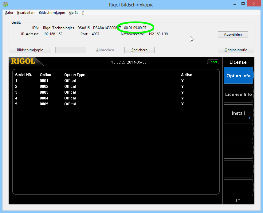

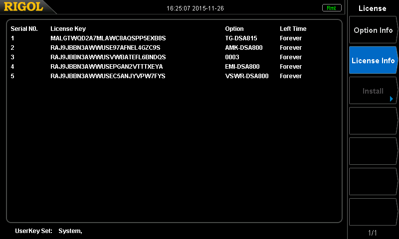

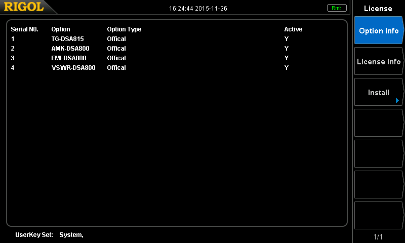

Blöde Frage am Rande: Im System-Menü/Lizenz kann man sich ja die
aktivierten Optionen anschauen. Im Menü "License Info" macht es den
Eindruck, dass man Optionen auch zeitlich begrenzt einschalten kann. Bei
Option 0001 (TG) steht bei mir z.B. "Forever". Interessant wäre, ob es
eine Möglichkeit gibt, eine zeitlich begrenzte Lizenz z.B. des EMI zu
bekommen, damit man das Ganze wirklich mal testen kann. Hat schon mal
jemand seinen Händler bzw. Rigol-DL diesbezüglich kontaktiert?
Werde ich mal testen, guter Hinweis. Bei meinem DS4012 waren/sind die
Optionen alle für 1950 Minuten freigeschaltet. Deinen Tip habe ich noch
nicht geprüft, werde ich nachholen und dir berichten.
Wäre wirklich interessant. Ich warte dann mal Deinen Bericht ab ;)
Gruß, Helge

Helge Tefs schrieb:
> Man gewöhnt sich an alles und
> wenn man die, wenn auch magere, Bedienungsanleitung liest, dann erkennt
> man auch, welche Funktionen optional sind und welche nicht...
Hmm, findest du die 220 Seiten Anleitung wirklich zu mager? Ich meine,
wo bekommt man denn soviel umfangreichere Anleitungen? Die zu meinem HMO
hat 52 Seiten, die zum HMF gerade mal an die 15-20. Ich finde, Rigol ist
da nach Agilent und Co. eher eine Ausnahme, was den Umfang angeht.
Ansonsten stimme ich dir zu.
> Gruß, Helge
Ich denke, derzeit kannst du da ohne Kauf der Optionen nichts
freischalten. Ich könnte mir vorstellen, dass sie das mit einem späteren
Firmware-Update machen, das Gerät ist noch zu neu. Denke, sie werden es
wie beim DS4000er machen, um die Leute zu ködern.
Ich hatte eh vor, mir zwei der Optionen nach und nach zuzulegen, derzeit
warte ich aber noch, vielleicht bis das erste Update draußen ist.
Gunb

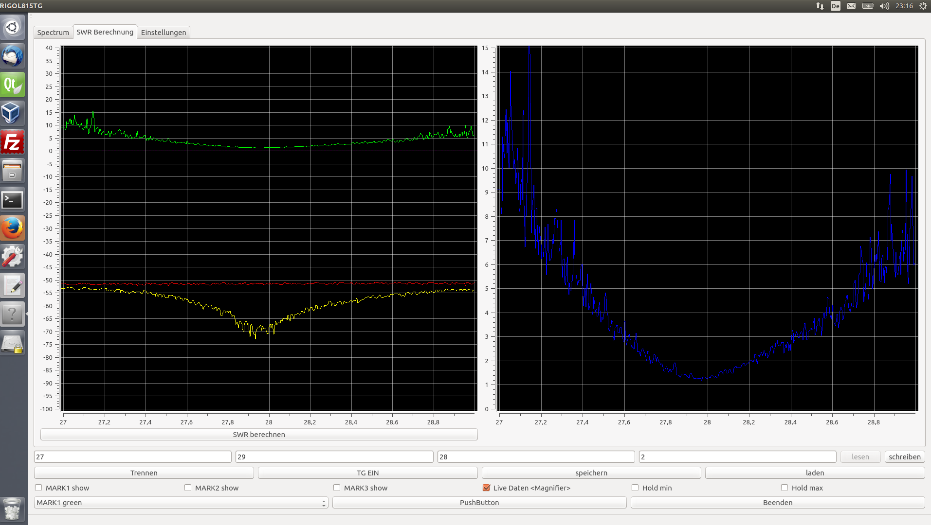

Zur Zeit versuche ich eine Software zu stricken für eine
Bildschirmausgabe auf dem PC und speziell meinem Wunsch nach einer
SWR-Vermessung am PC nach zu kommen. Leider bin ich nicht der große
Programmierer, so das es mir schwer fällt da durch zu steigen. Die
Anwendung sollte in VBA programmiert werden und verlangt die Library von
VI. Mal sehen ob ich da hin komme, oder ob mich jemand mit Rat und
Wissen unterstützt.
Christian DD7LP

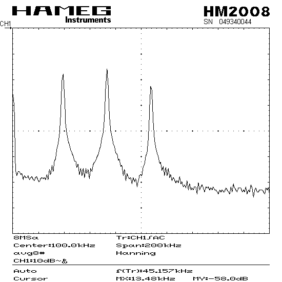

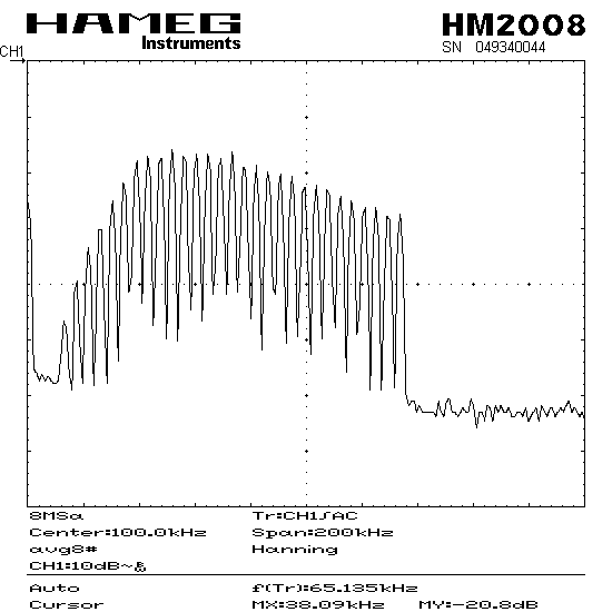

ich habe eine Frage zu dem DSA815. Im Handbuch steht der Frequenzbereich
beginnt bei 9 KHz, kann der DSA815 wirklich damit etwas anfangen?
Ich frage mich ob der DSA bei Signalen wie z.B. ADSL auch geeignet ist,
oder überqualifiziert ist und damit gar nicht wirklich umgehen will.
Als Beispiel im Anhang zwei Bilder vom Verbindungsaufbau eines
ADSL-Modems von mir. Frequenzen sind von 25 KHz bis 138 KHz für Up- und
Download.
Könnte der DSA auch auf ein Signal triggern, das zweite Bild ist z.B.
nur für ein paar Sekunden vorhanden bis die Verbindung steht.

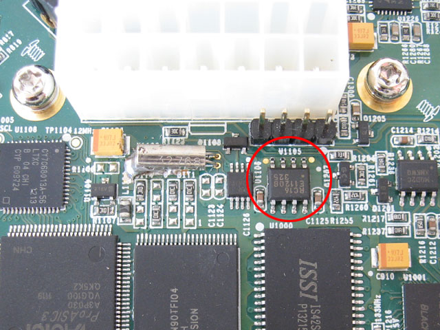

von Peter D. (Gast)

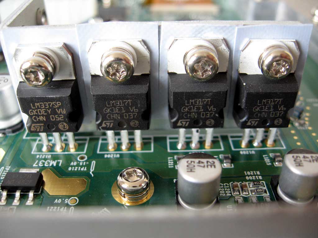

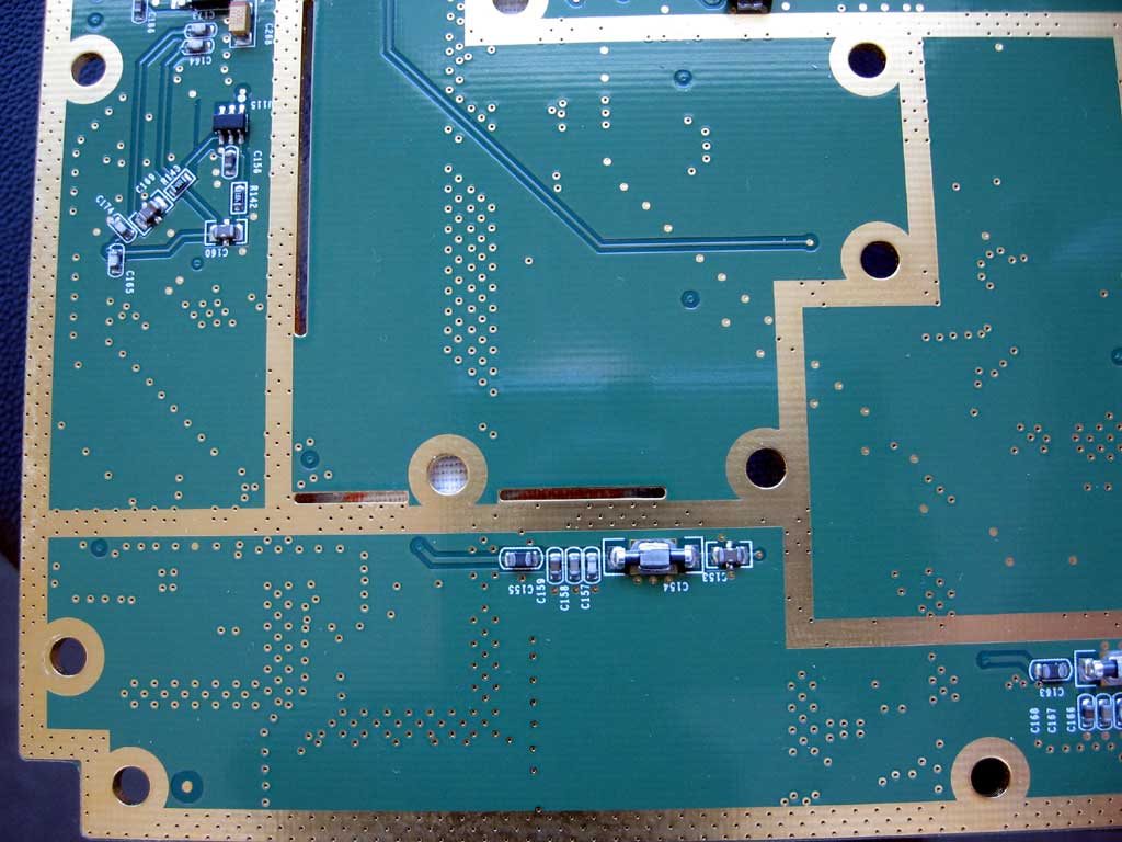

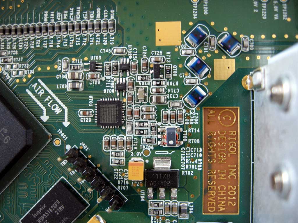

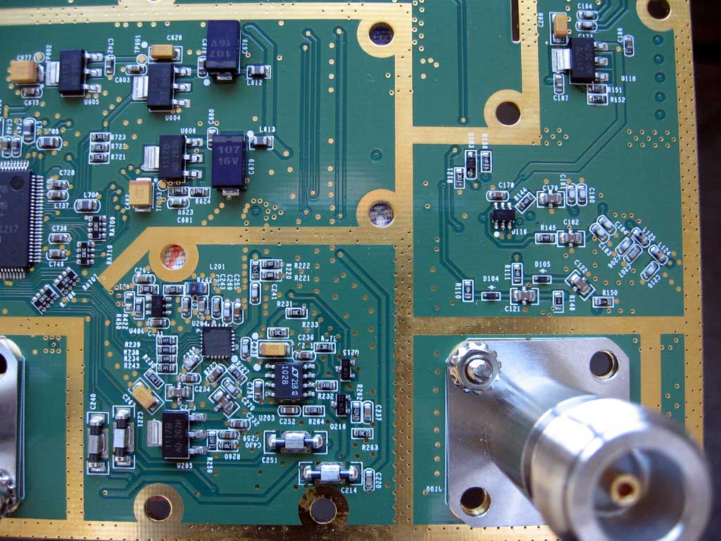

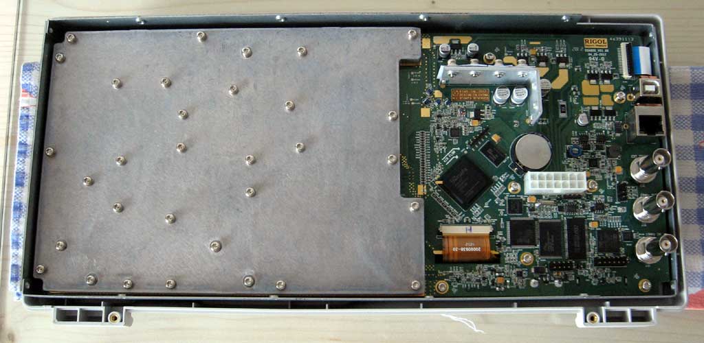

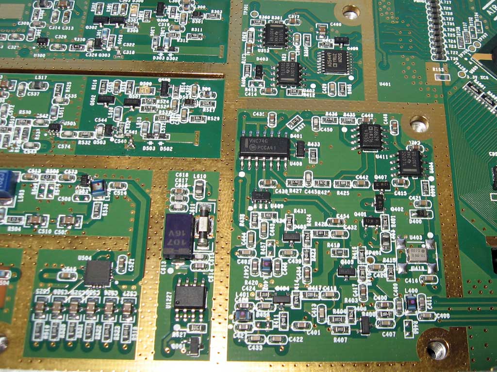

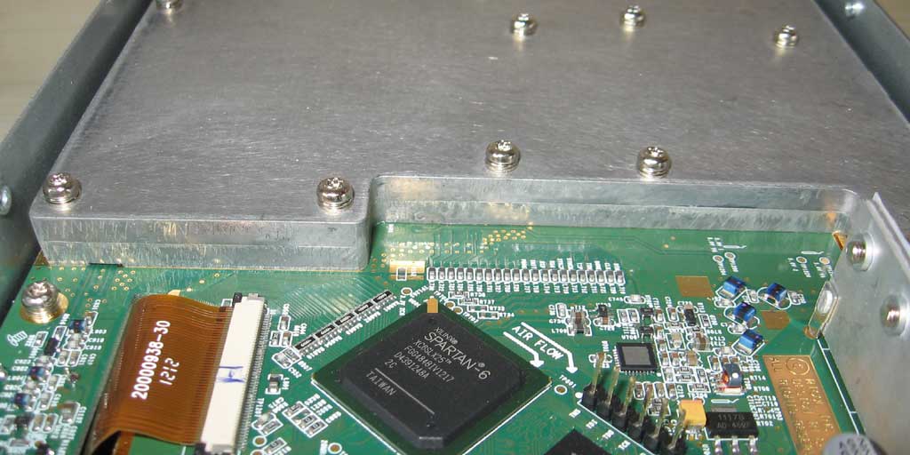

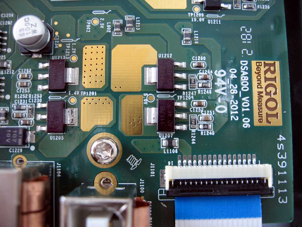

anbei ein paar Fotos vom DSA815-TG.
Das Netzteil ist das gleiche wie beim Funktionsgenerator DG4062.
Peter

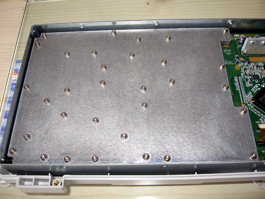

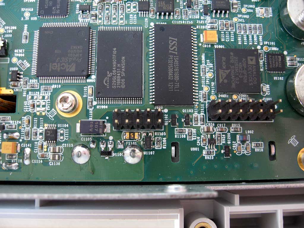

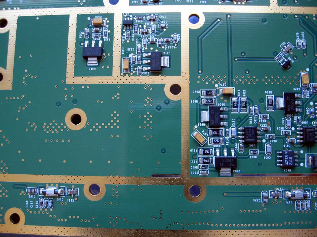

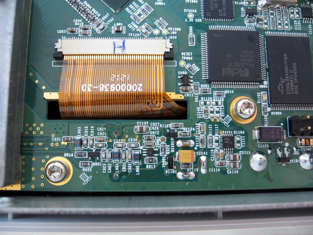

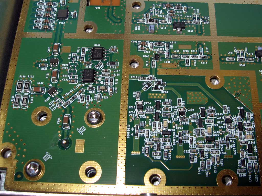

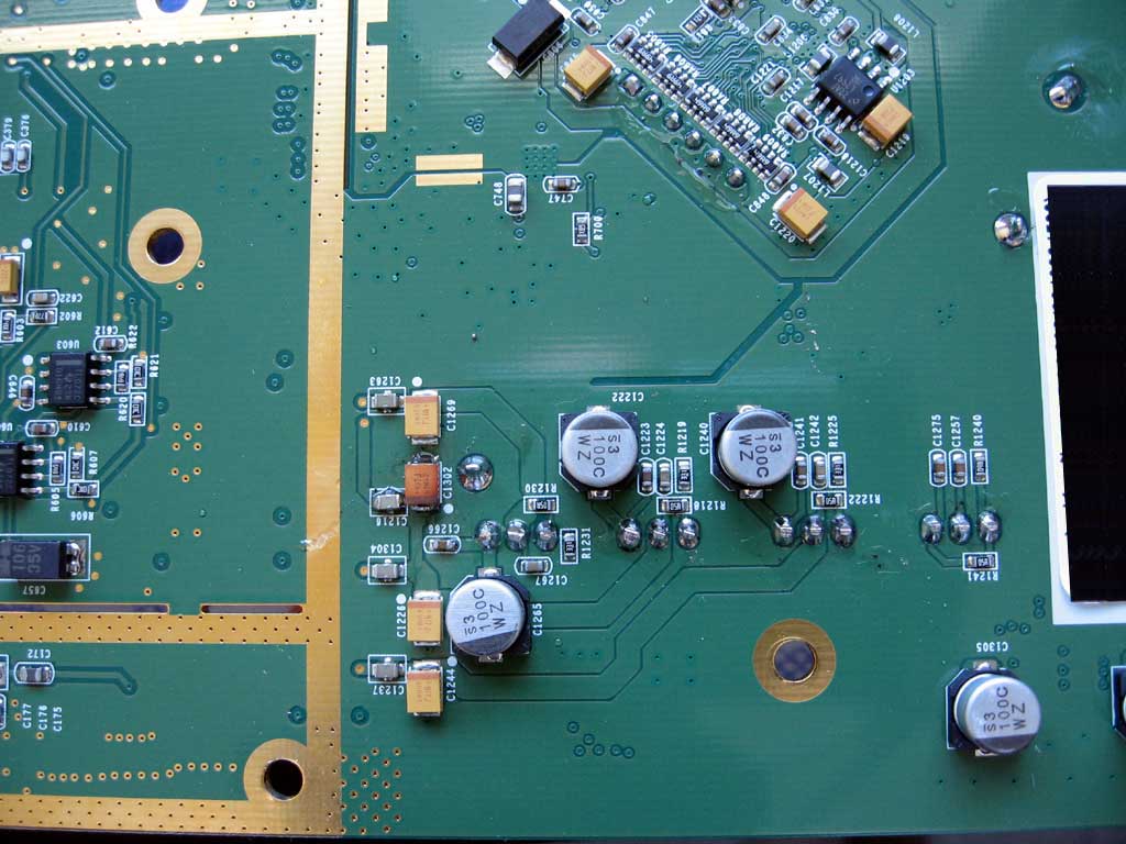

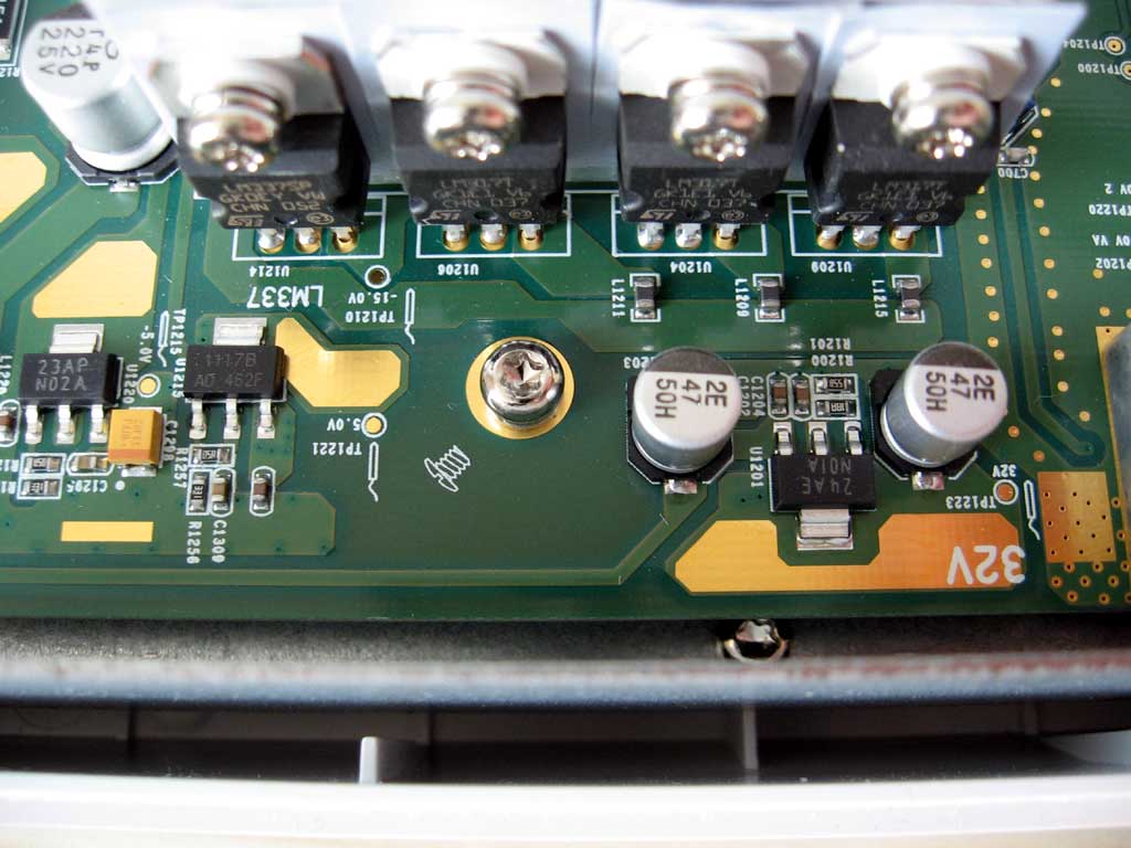

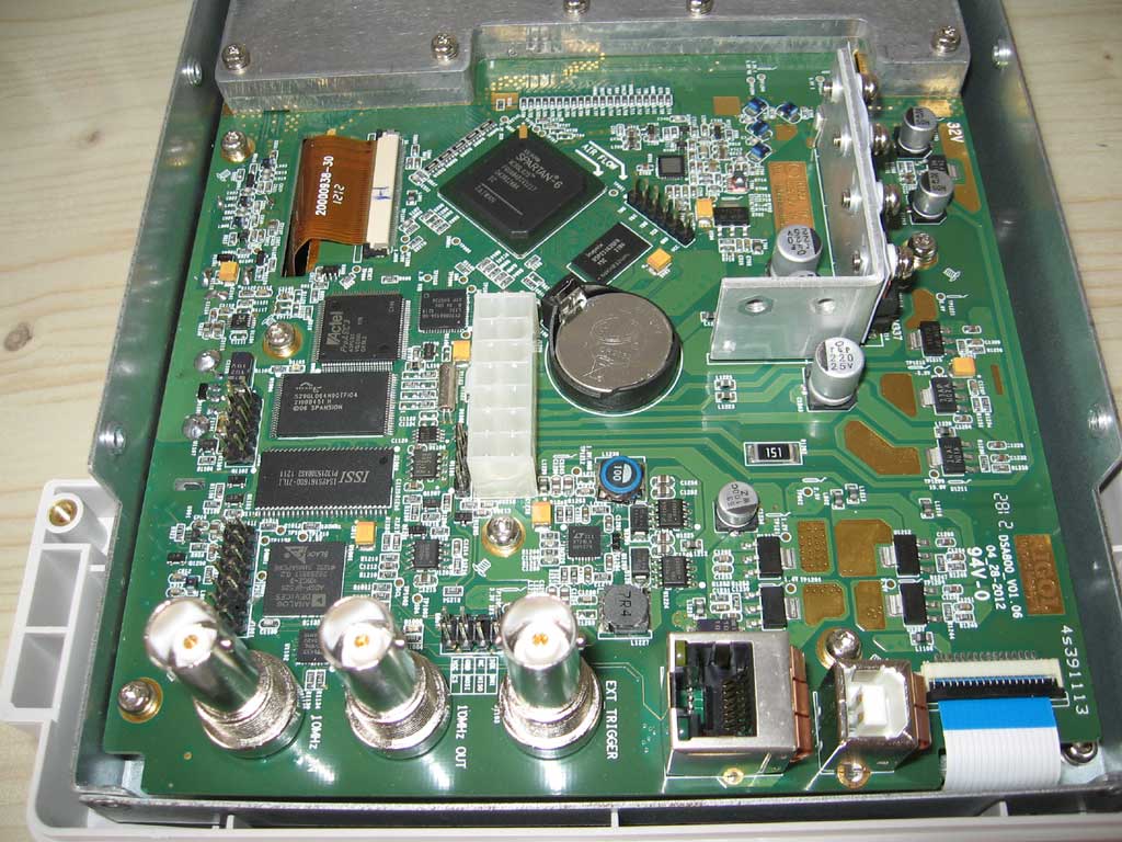

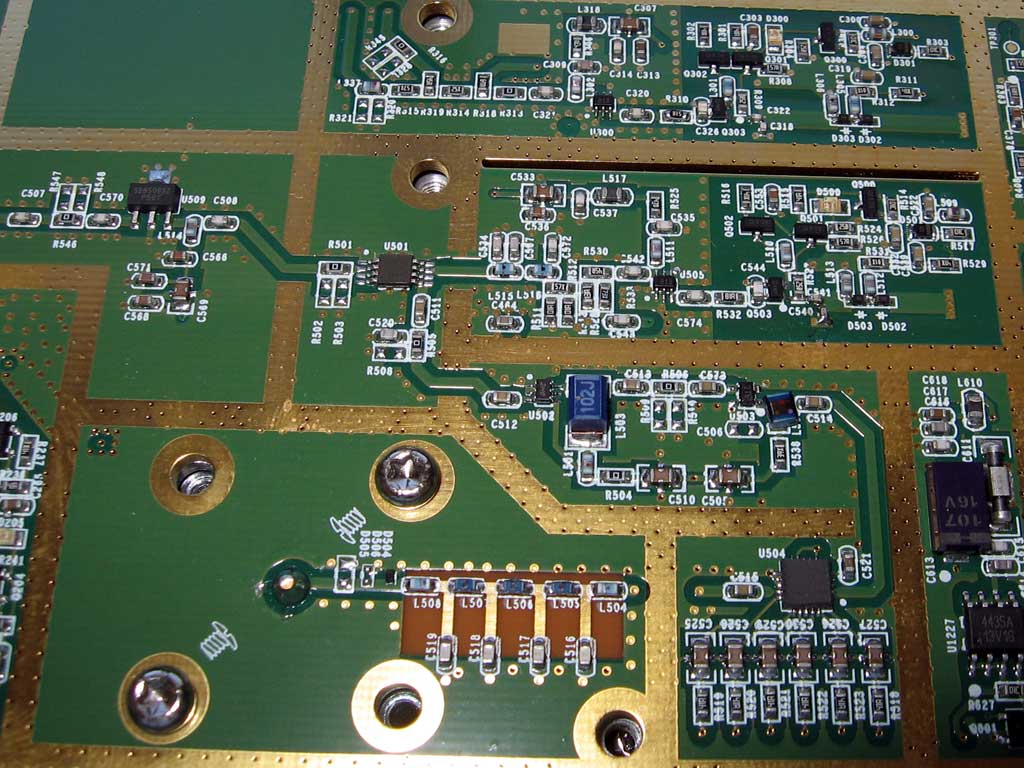

von Peter D. (Gast)
und noch ein paar Fotos.
Peter

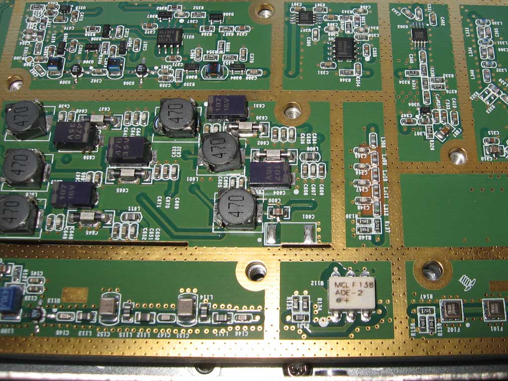

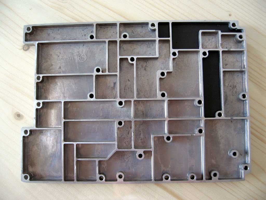

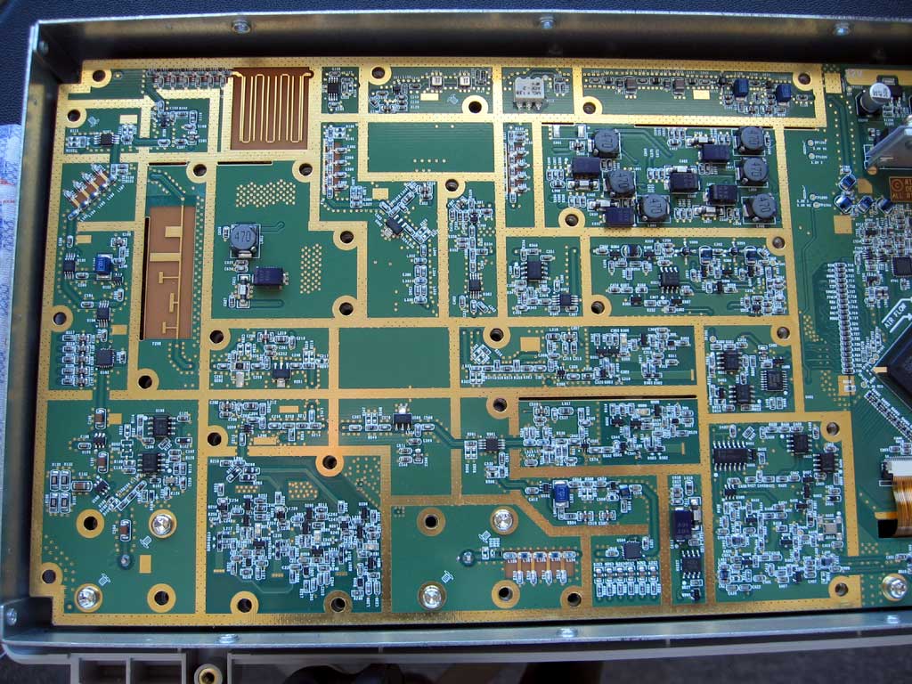

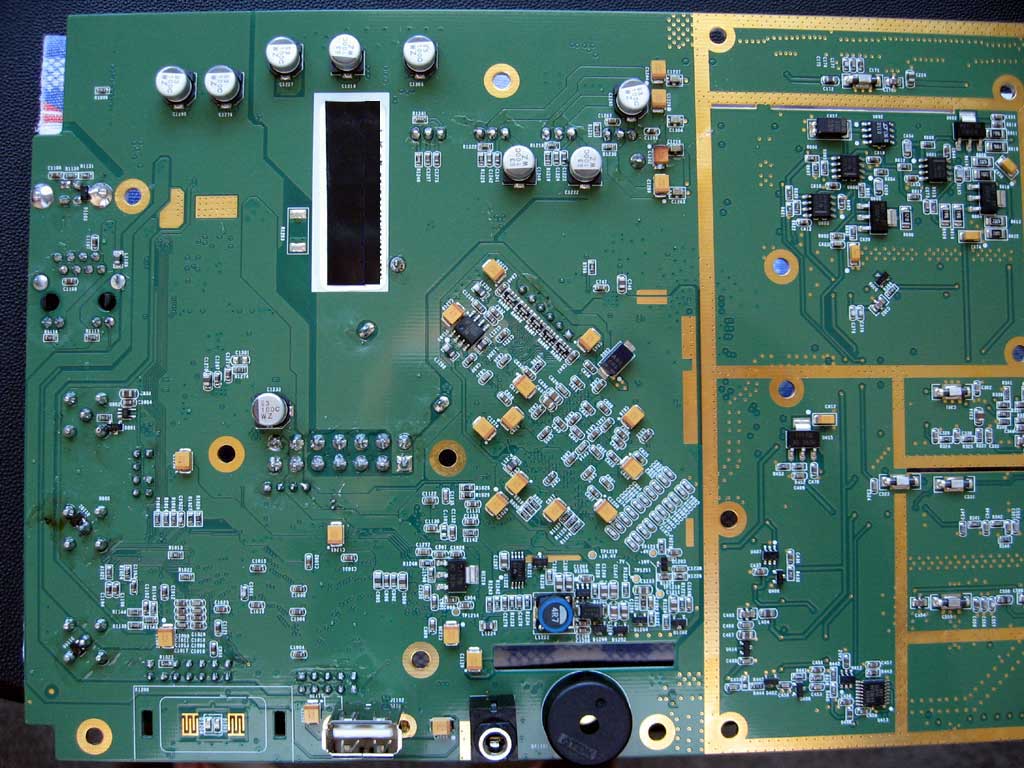

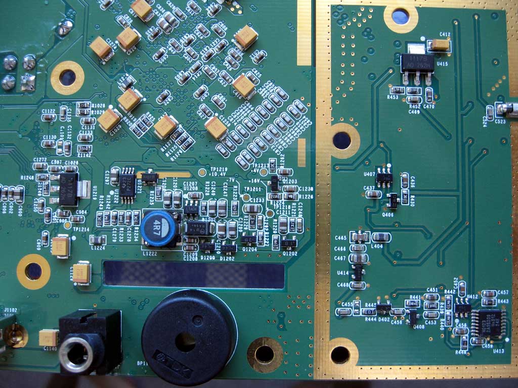

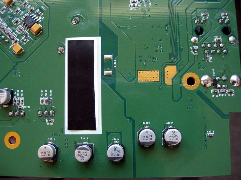

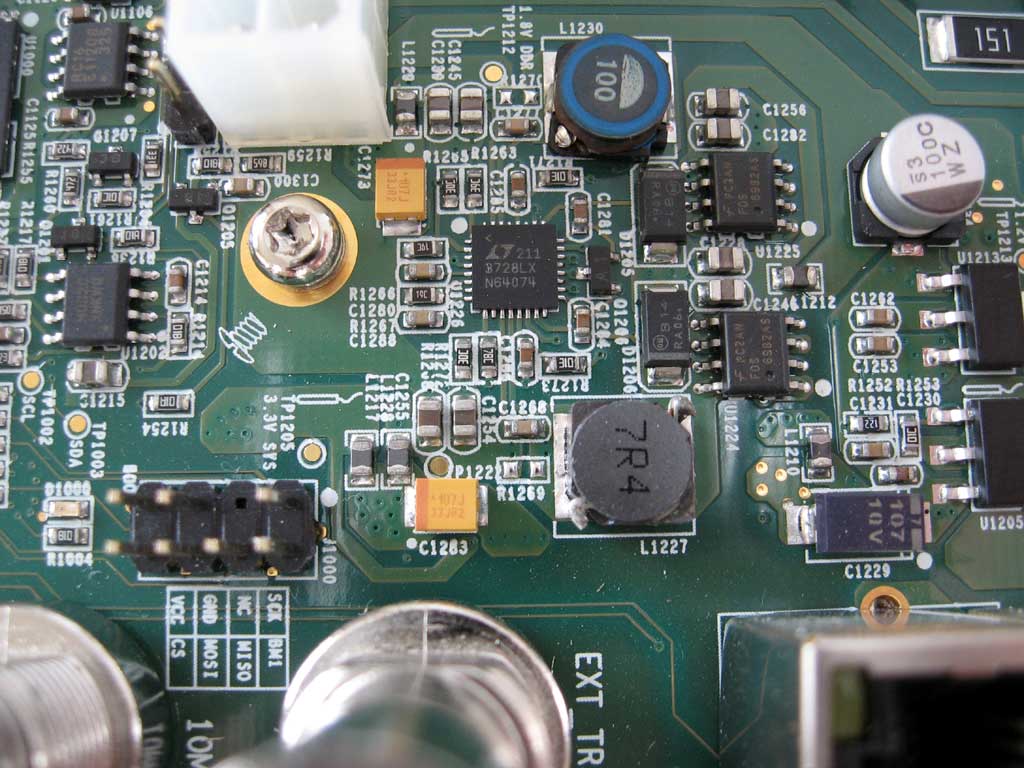

von Peter D. (Gast)
und hier die andere Seite.
Peter
von Peter D. (Gast)

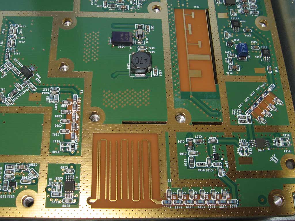

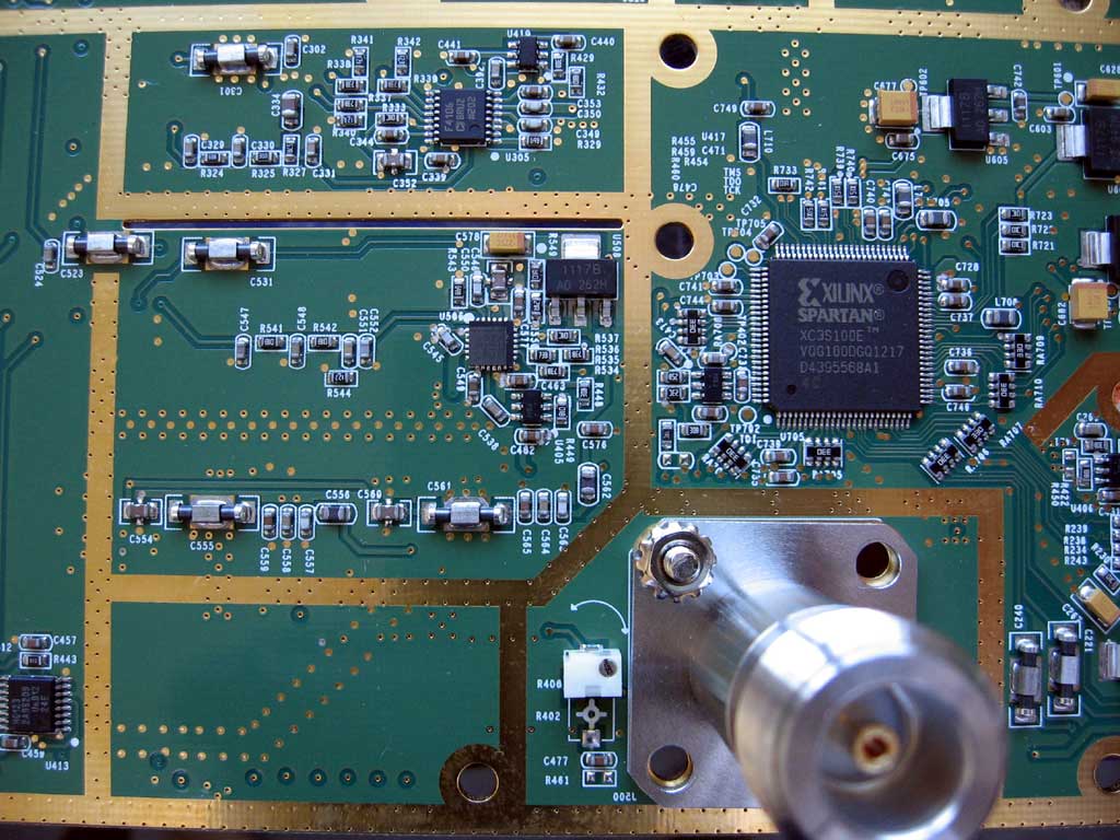

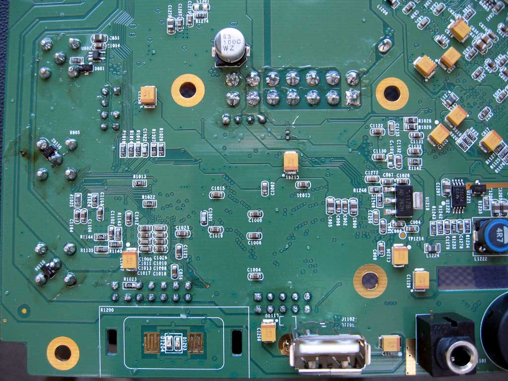

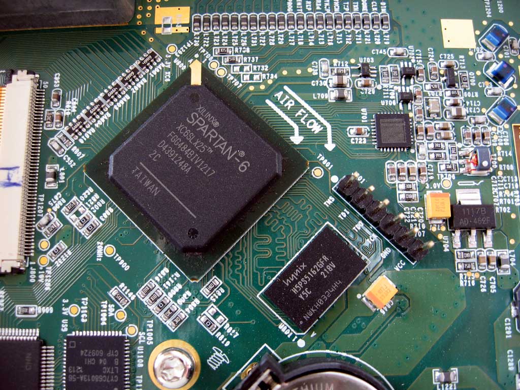

die meisten Fotos mit der original Auflösung sind hier als ZIP-Archiv
(17 MB):
http://www.dreisiebner.at/temp/rigoldsa815tg.zip
Ich habe nur die JPEG-Kompression erhöht. Bessere Fotos gibt es nicht
mehr, das Gerät ist zusammengebaut und funktioniert wieder.
Peter
von g. b. (gunb)
Hallo Peter,
danke für die interessanten Bilder. Hatte meinen DSA815-TG noch nicht
auf, kann ich mir nun sparen. Sieht ja alles nach einer sauberen
Verarbeitung aus.
Gunb
von Lukas K. (carrotindustries)
> Verarbeitung aus.
Nicht nur das, auch haben die bei Rigol ausschließlich 'Markenware',
also Analog, Linear (!), ST, uvm verwendet und haben nicht z.B. bei den
Spannungsreglern die billigsten vom Chinamann um die Ecke genommen!
von Peter D. (Gast)
weiß jemand die genaue Zuordnung der Optionen zu den Seriennummern 1 bis
5?
SYSTEM OPTION:
Serial N0.|Option |Option Type |Active
1|0001|Offical|Y = Tracking Generator
2|0002|None|N = ?
3|0003|None|N = Wird nicht verwendet?
4|0004|None|N = ?
5|0005|None|N = ?
Es gibt ja noch die Optionen:
Advanced Measurement Kit
VSWR Measurement Kit
EMI Filter and Quasi-Peak Detector
Ob das TX1000 Demomodul auch als Option gilt weiß ich nicht.
Ich schreibe eine Software für den DSA, und da möchte ich wissen welche
Optionen installiert sind.
Peter
von Peter D. (Gast)
danke, hat sich fast erledigt. Die Info steht am Dokument mit der Lizenz
für z.B. dem Tracking Generator.
1 = Tracking Generator
2 = Advanced Measurement Kit
3 = ?
4 = EMI Filter and Quasi-Peak Detector
5 = VSWR Measurement Kit
3 bleibt noch unbekannt.
Peter
von Christian (Gast)
Hallo Peter, ich wurde da ein wenig hellhörig, als ich gelesen habe, das
du an einer Software schreibst für den Rigol. Willst du etwas für die
Ausgabe
auf den PC erstellen ??. Ich bin beigewesen und habe schon einiges
versucht mit der Datenausgabe für eine grafische Darstellung am PC. Es
ging in erster Linie darum, für meinen (unserem) Reflexionsmesskopf, den
mein Kollege und ich gebaut haben eine brachbare Darstellung von einer
SWR-Kurve, also die Umkehrung vom Reflexionsfactor zu erhalten.
Ich bin aber noch nicht besonders vorangekommen, da ich mich mit der
Programmierung recht schwer tue.
Ich würde mich freuen , bei zeiten etwas von dir zu hören
Christian, DD7LP aus der Nähe von Husum /Nordsee

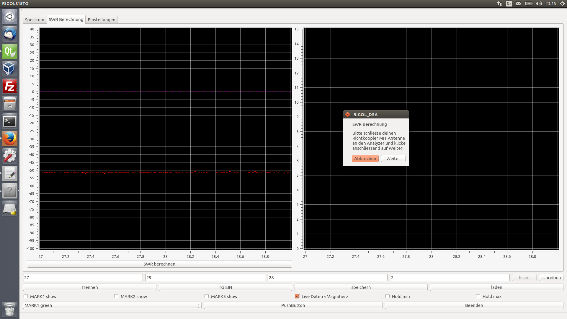

von Peter D. (Gast)
Hallo Christian,
die Kommunikation mit den Rigol-Geräten funktioniert ja schon seit
einiger Zeit bei mir. Jetzt will ich die Daten auch auslesen und
verarbeiten bzw. den DSA steuern für Messungen wie sie es in der

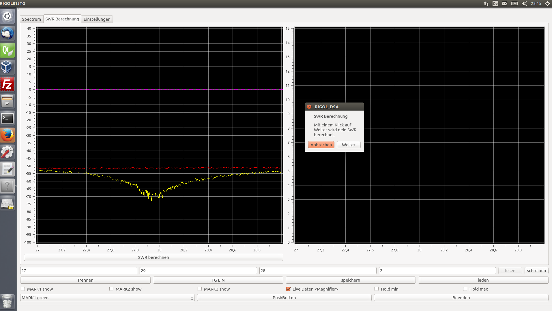

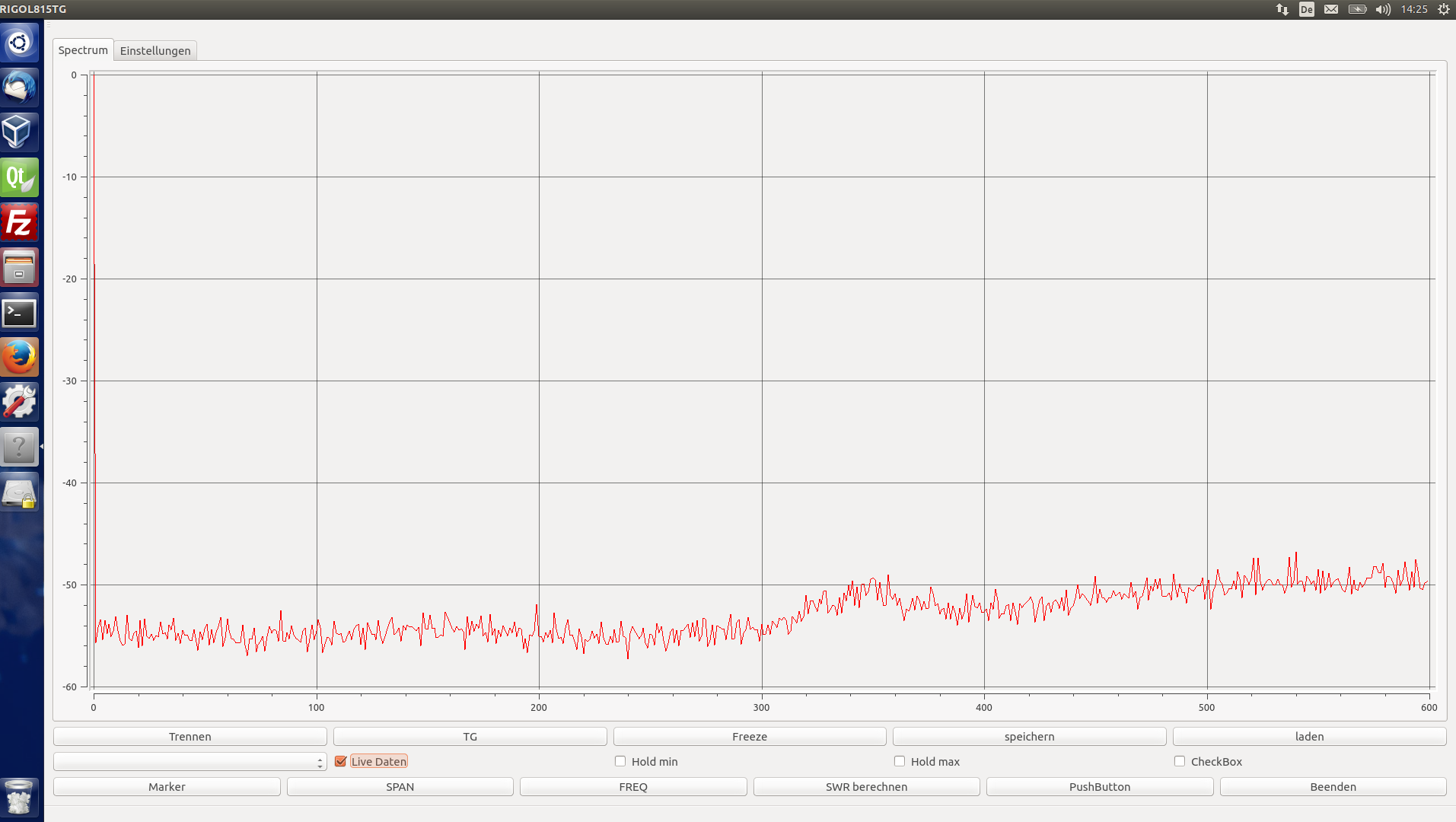

'Advanced Measurement Kit'-Option gibt, z.B. THD.
Das Programm ist Copy-Paste fähig, also ohne Installation, benötigt
keine Treiber. Im Moment bin ich noch am überlegen und habe nur ein paar
grundlegende Funktionen programmiert, siehe Anhang.
Bei mir scheitert es noch am Wissen zur Spektrumanalyse usw. Habe schon
einige Dokumente von HP/Agilent dazu gelesen, dauert halt seine Zeit.
Wenn du etwas benötigst und es gut erklären, beschreiben kannst, kann

von Albert G (Gast)
Lukas K. schrieb:
>> Verarbeitung aus.
Wobei das Lieblingsbauteil der 1117 zu sein scheint ;-)
Tja das ham die westlichen Markenhersteller jetzt vom outsourcing - die
Chinesen können jetzt auch brauchbare Messtechnik mit guter Qualität
ENTWICKELN und nicht nur kopieren!
(s. das "Design in China" auf der Platine)

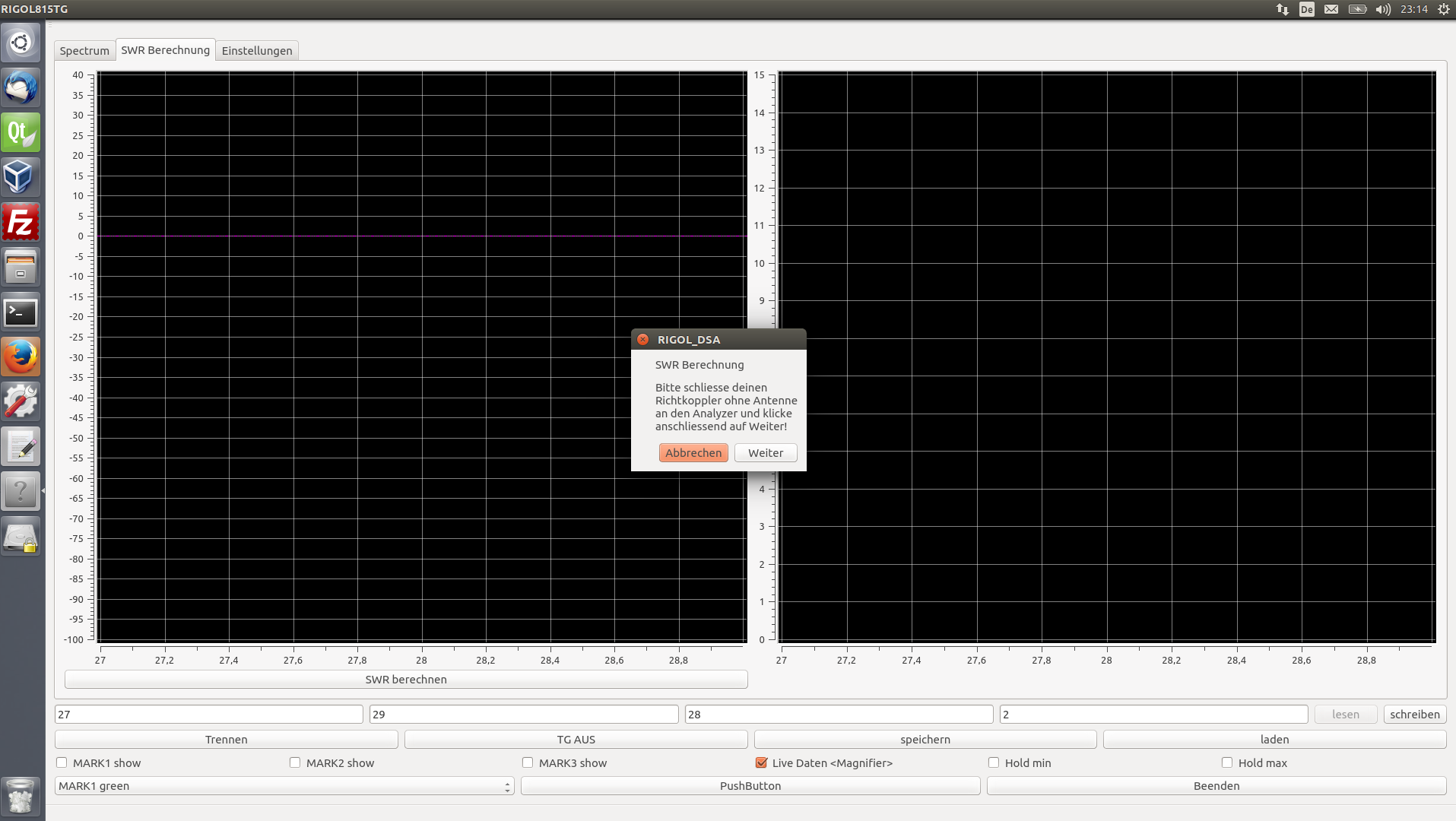

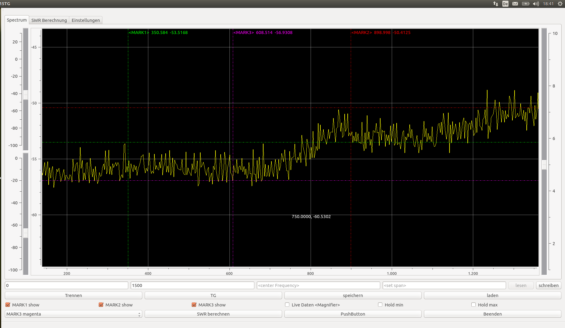

ich stelle eine Seite mit dem Programm online:
http://www.dreisiebner.at/rigol-dsa815-lan/
Die Funktionen werden in naher Zukunft mehr, im Moment kann man nur
SCPI-Kommandos senden.
Peter
von Peter D. (Gast)
wer Ideen usw. beisteuern möchte ist gerne willkommen, Kontaktdaten gibt
es auch auf der Seite:
Grundsätzliches funktioniert schon, online ist aber nur eine
Demoversion. Jetzt mache ich mir Gedanken zur Oberfläche und Bedienung
damit es kein Chaos wird. Bastle auch gerade an der gleichzeitigen log
und linearen Darstellung.

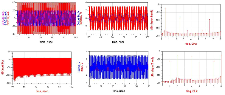

von DD6USG (Gast)
Hi Christian,
hübsche Idee. Habe nun ach...naja, zumindest eine Weile rumprobiert und
so richtig schön gehts nur wenn man über eine oben liegende ZF geht.
Siehe Bilder. Man mischt den ganzen Kram von 1.5-3GHz auf 4.5-6GHz hoch
und dann auf 0-1.5GHz bzw. für den Trackinggenerator von 0-1.5GHz auf
4.5-6GHz und dann auf 1.5-3GHz. Die beiden Filter oben sind
Tschebyscheff 5-Ordnung, geht also noch. Das ist mit ADS gemacht, es
gibt da einen Systemsimulator für sowas, wer's Modell haben will soll
sich melden. Die Mischer in dem Modell sind reichlich gut, die müsste
ich noch schlecht machen. Aber man sieht schon gut wo die Reise hingeht.
Ich habe auch andere Sachen probiert aber immer Spiegelfrequenz bzw.
Probleme mit Spurious gehabt.
So, nun schlage mich einer, vy73, Gerald.

cybernet hat wieder zugeschlagen und ein keygen für die DSA815-xx
geschrieben:
  http://pastebin.com/ghYHnCfT
http://www.eevblog.com/forum/testgear/sniffing-the-rigol's-internal-i2c-bus/msg275445/#msg275445
Damit ist es möglich alle optionen des DSA815 einzuschalten.
Dies mag zwar nicht "fair" Rigol gegenüber zu sein, dafür bekommt man
aber auch die 10Hz RBW option! Die war nur den chinesen vorbehalten,
ausserhalb China konnte man die nicht kaufen. Danke dafür cyba!
von Chris (Gast)
Hi, gibt es dann schon irgend eine Datei, die man auf den Stick spielen
kann, oder einen Generator, der den Sys-File nach eingabe der Ser-Nr
generiert. Wer hat den C-File unter der angegebenen Adresse schon
kompiliert, wie geht das ???
Viele Fragen, Wäre schön , wenn einer postet
Danke schon mal an alle .......
von kurtm (Gast)
Ich habe gestern das Programm kompiliert. Es läuft scheinbar soweit und
erzeugt einen License-Key in der Form XXXXXXX-XXXXXXX-XXXXXXX-XXXXXXX
aber der DSA815 meint dazu "Invalid license key".
Die Serienummer meines Geräts beginnt mit "DSA8..." und nicht mit
"DS2A..." wie es im Usage-Text des Programms heisst.
Es würde mich interessieren ob das bei anderen wirklich funktioniert.
von Rüdiger (Gast)
Dir ist schon lar, dass nach 3x falscher Eingabe das Gerät gesperrt wird
und zu Rigol zum entsperren geschickt werden muss?
Rüdiger
von Chris (Gast)
Hallo, das gleiche Problem hier auch, die Nummer beginnt mit DSA...
Lediglich die 10 Herz Optionist frei geschaltet worden, die anderen mag
er nicht. Mal sehen was da so noch kommt. Hat schon jemand das
Programmchen auf einer win-plattform kompiliert ??
von Thomas R. (tinman) Benutzerseite
die angabe DS2A im usage-text ist noch aus dem DS2000 keygen geblieben.

ich bin beim Überarbeiten meines DSA-Programms, und als Zwischenergebnis
ist ein Bildschirmkopie-Tool entstanden:
http://peter.dreisiebner.at/rigol-bildschirmkopie-lan/
Peter

von Peter D. (Gast)
für den DSA815 gibt es eine neue Firmware v00.01.09.07.
Im EEVblog-Forum wurde die Release Note und die Firmware gepostet:
http://www.eevblog.com/forum/testgear/spectrum-analyzer-rigol-dsa815/msg453552/#msg453552
Ich habe die Firmware auf meinen DSA aufgespielt, von v00.01.08, gab
kein Problem.
Und die mit dem Keygenerator freigeschalteten Optionen bleiben auch
erhalten. Habe das Gerät zweimal neu gestartet, alles noch da.
Die LAN-Verbindung ist etwas schneller geworden, bei einer
Bildschirmkopie von 11 auf knapp 8 Sekunden. Die USB-Verbindung
funktioniert mit meinem Tool auch normal.
Peter
Edit: hier noch die MD5-Prüfsumme:
[001/001] D:\DSA800_UpdateFile.sys
  CRC-32:  55625943
  MD-5:  26d081fae19149fff7718df19d2a60fe
von Peter D. (Gast)
im Menü 'System'->'Calibrate' gibt es einen neue Funktion 'Acc Cal'.
Steht vielleicht für 'accuracy calibration', wie in der Release Note
angegeben:
"7 - Increase the accuracy of the calibration function."
Dauert auch doppelt so lange wie die 'Cal Now'-Funktion.
Peter

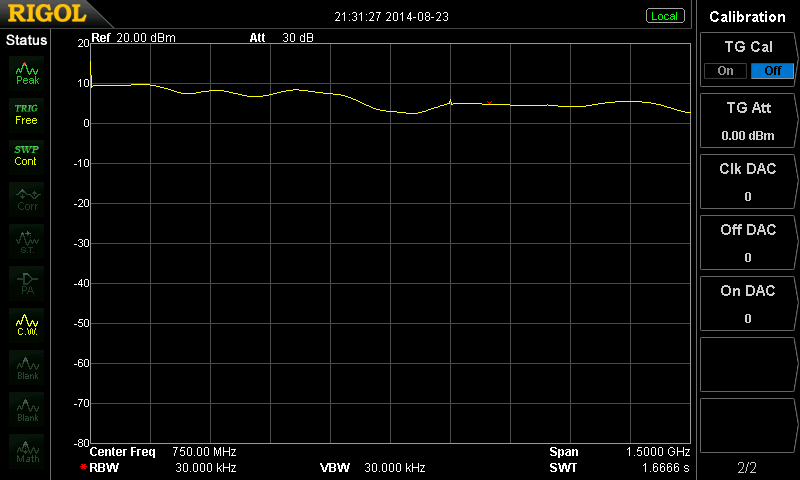

einige Besitzer des DSA815 haben ihre Kalibrierdaten für den Tracking
Generator gelöscht.
Geht ganz leicht mit dem "Maintenance Mode" wenn man nicht aufpasst.
Ich bin dabei zu helfen die Daten wiederherzustellen. Rigol weigerte
sich an den Geräten etwas zu tun, da viele die Option aktivert hatten,
ohne sie zu kaufen. Die Optionen wurden von Rigol gelöscht und die
Geräte ohne Reparatur zurückgeschickt. Die Optionen lassen sich dann
nicht wieder in der aktuellen Firmware aktivieren.
Ich kann die Kalibrierungsdaten noch nicht wiederherstellen, aber bei
den Optionen hat es schon funktioniert.
SDRAM habe ich per JTAG ausgelesen, den Flashspeicher per SCPI-Befehl.
Den Flashspeicher kann man auch beschreiben, ist aber nur für Textdaten
geeignet.
Dann gibt es fünf versteckte Tastenkombinationen, der für den
"Maintenance Mode" wurde ja schon veröffentlicht.
Die anderen sind aber noch nicht hilfreich und teilweise unbekannt was
sie tun.
Dazu gibt es einige undokumentierte SCPI-Befehle, einige davon sind
hilfreich.
Wenn jemand ebenfalls von dem Problem betroffen ist und etwas beitragen
kann, wäre es nett wenn er mit mir Kontakt aufnimmt. Als E-Mail-Adresse
kann mein nachname@nachname.at verwendet werden, nachname natürlich
durch meinen Nachnamen ersetzen.
Wenn es keiner vorher macht, werde ich die Infos die ich gefunden habe,
zusammenfassen und hier oder auf meiner Webseite veröffentlichen.
Im Bild sieht man wie das TG-Signal ohne Kalibrierdaten aussieht.
Peter

Linux Tool für DSA815TG
Hallo!
Habe mir für den DSA815 ein Linux Tool erstellt.
Ist noch nicht ganz fertig, bin noch dabei ein paar Dinge zu
implementieren.
Wenn jemand interesse hat, kann er sich gerne melden.
Im Anhang ein Screenshoot.
lg roema

von roema (Gast)
Hier noch ein Screenshoot der aktuellen Version.
lg Roema

Habe das Tool in den letzten zwei Tagen programmiert und einige Sachen
sind noch fehlerhaft. Diese möchte ich nocht ausbessern, dann stelle ich
das Tool online.
Hie noch ein paar Bilder..
Lg roema
von roema (Gast)
Übrigens, wenn jemand Ideen hat, dann bitte melden!
lg roema
von roema (Gast)
Hallo Christian Petersen!
Ich hab dir ein Mail geschrieben aber leider keine Antwort erhalten.
Zum Programm:
Die Verbindung übers Netzwerk funktioniert.
Derzeit bin ich daran, einen USBTMC Treiber mit libusb zu schreiben,
dann sollte es auch funktionieren, wenn das Kernel Modul für usbtmc
nicht verfügbar ist. Sobald dieser fertig ist, werde ich das Programm
auf meiner Seite online stellen.
Wenn jemand Wünsche hat, kann er mir diese gerne per Mail senden oder
hier einstellen.
Ich wünsche allen eine guten Rutsch!
lg Roema
manuel.roesel [at] swissonline.ch

von Alter K. (alter_kater)
es gibt eine neue Firmware - Version 1.12.
Hat diese Version schon jemand im Einsatz und konnte erste Erfahrungen
damit sammeln?
Ich habe diese installiert und auch gleich den downgrade probiert -
funktioniert!
Zu den in der Version Note genannten Änderungen ist mir auch eine neue
Benennung und Sortierung der Lizenzen aufgefallen. Diese werden nun
namentlich genannt (DSA800-AMK, DSA800-EMI und DSA800-VSWR) nur die
Option 3 nicht - die 10Hz RBW Option existiert nicht mehr! Eine
Recherche bei Rigol brachte Gewissheit, diese Option ist jetzt wohl nur
noch den höherwertigen Geräten vorbehalten! Kann das jemand bestätigen?
Viele Grüße
Alter Kater
von Florian S. (florian_s83)
Hallo Alter Kater,,
d.h. die vorher aktivierte 10 Hz RBW Funktion ist einfach verschwunden?
Gruß,
Florian
Hallo Florian,
nein, alle Optionen bleiben erhalten.
Viele Grüße
Alter Kater

Ansonst kann man die Hardware einfach manipulieren, wenn du noch
Trail-Minuten über hast.
Hier zwei Links zu der Hardware-Manipulation:
http://www.eevblog.com/forum/testgear/spectrum-analyzer-rigol-dsa815/msg614339/#msg614339
http://www.eevblog.com/forum/testgear/spectrum-analyzer-rigol-dsa815/msg704216/#msg704216
Peter
von Alex A. (Gast)
Vielen Dank!
Ich habe auf die schnelle verstanden, dass man die Pins 7 und 8 vom
U1105 kurzschließen soll.
Paar Trial Minuten sind vorhanden ;)
Wie findet man den U1105? Habe paar Mal hoch und runter gescrollt, und
drum herum gelesen (soweit mein Englisch es zulässt)
Danke
Gruß Alex
von Peter D. (Gast)
Ich habe einen älteren DSA, aber nehme an, dass sich der Chip an der
selben Stelle befindet wie bei den neueren DSAs.
Peter
von Alex A. (Gast)
Alles klar!
Super, danke schön!
Kann man dann gar nichts im Gerät speichern? ;) (Was wird alles im IC
abgelegt)
An sich nicht schlimm. Kann man erst mal damit leben.
Der neue Keygenerator kommt bestimmt? Die Codeeingabe ist ja im Gerät
drin.
Gruß Alex

Hat auf jeden Fall funktioniert.
Ich habe erst mal MEINE "Grundsettings" gemacht, und diese als preset
gespeichert.
Dann das Gerät zerlegt. Dank Peter, das IC sofort gefunden.
Habe dann Pin 7 hoch gemacht und über 100 Ohm mit Pin8 verbunden.
Wollte die Pins nicht zusammen löten, weil ich nicht weiß, ob das für
den uC EVENTUELL schädlich ist, wenn er das an Masse ziehen will. Wird
aber sicherlich ein Widerstand zwischen sein.
Erst mal ist das eine gute Lösung. Hoffe es kommt irgendwann ein neuer
KeyGenerator :)
DANKE PETER!!!
von Rigol-Junior (Gast)
kann jemand ein foto von der fertigen modifikation von u1105 hochladen ?
finde kein datenblatt für dieses IC.
Vielen Dank.
von Peter D. (Gast)
Das sollte das Datenblatt sein:
http://www.fujitsu.com/downloads/MICRO/fsa/pdf/products/memory/fram/MB85RC16-DS501-00001-8v0-E.pdf
Peter

von Peter D. (Gast)
die Lizenzen bleiben mit der aktuellen Firmware 01.14 erhalten.
Die 10 Hz RBW Lizenz wird nur nicht richtig angezeigt, die Funktion
bleibt aber erhalten.
Anbei die Screenshots von den Lizenzen von der Firmware 00.01.14.00.00.
Die Lizenzen bleiben auch beim DS/MSO2000 erhalten.
Wobei die letzte Firmware 00.03.04.01.00 nicht gut funktionieren soll.
Ich verwende noch die Version 00.03.03.01.00.
Peter
