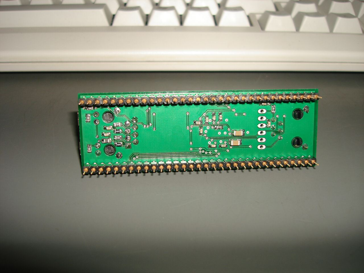

www.olimex.com/dev/pic32-maxi-web.html
Olimex hat noch weitere Boards.

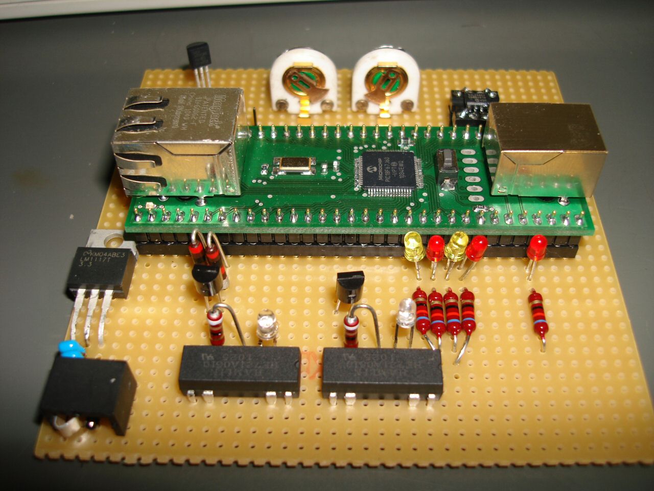

Für PIC32 habe ich jetzt nichts passendes in der Schublade. Für den
PIC18F67J60 habe ich mal ein Bastelboard gemacht, das in einen normalen
DIL64 passt. (siehe Bilder)

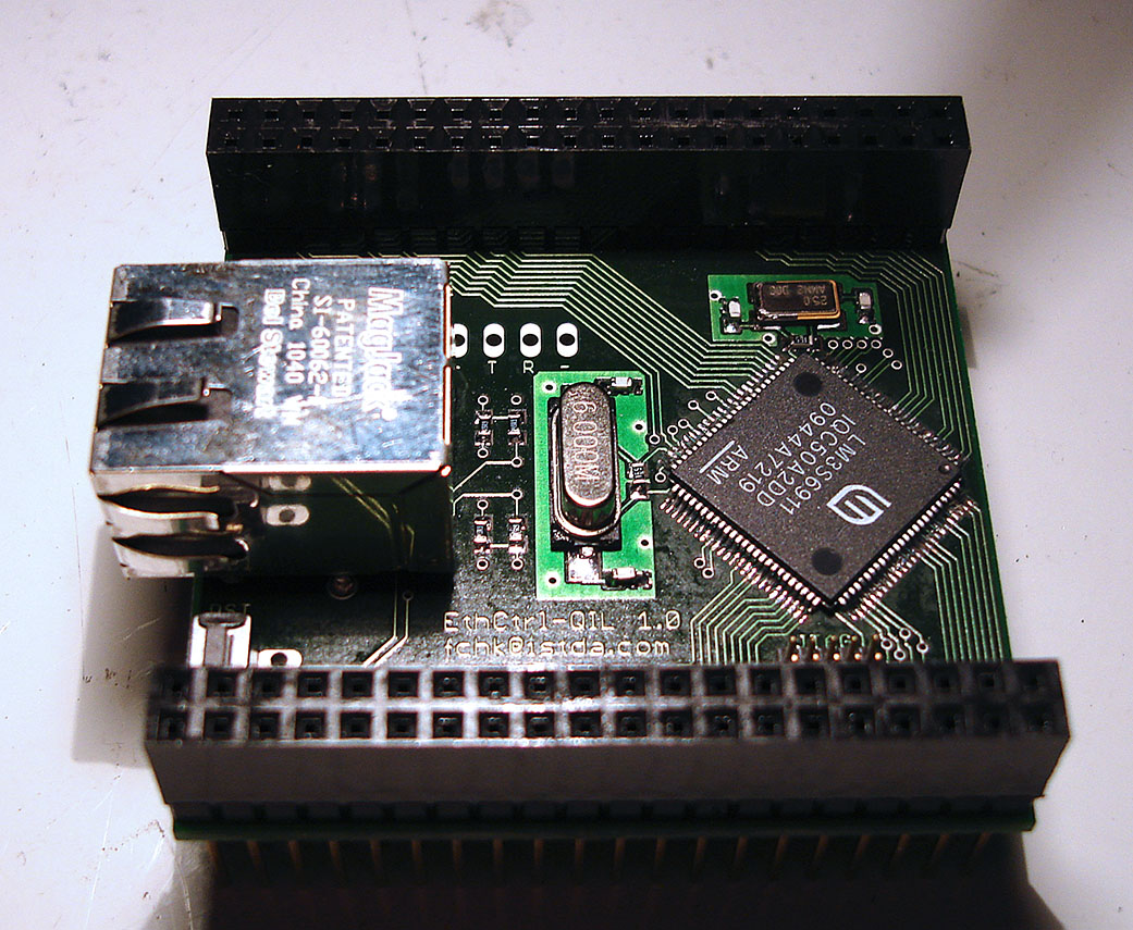

Ich hatte mal zwei Boards hier nebeneinander laufen: eines mit einem
Cortex M3 (TI/Luminary Micro LM3S6911 mit 10/100 Ethernet, 72 MHz Takt,
siehe Bild) und uip bzw lwip (beides ausprobiert) und mein Board aus dem
vorherigen Posting mit einem PIC18F67J60 und 10 Mbit Ethernet und dem
Microchip-Stack. Beide am selben Switch (HP Procurve 1800), selber PC
als Client mit Firefox.
Der kleine PIC war schneller. Echt! Der Webserver lies sich viel
flüssiger bedienen. Der Unterschied war deutlich spürbar.
So wanderte das LM3S6911-Modul in die Ablage.

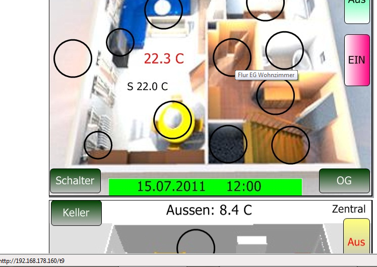

Der Bildausschnitt zeigt eine Webseite mit einem Grundriss.
Wenn man die Ringe mit der Maus berührt, gibt es ein Link und ein
Kontexmenue.
Der Link wird unten links angezeigt, er hat dann ein t für toogle und
die Nr.
Wenn man klickt schickt man die ADR dum Webserver und der Portpin
toogelt.
In meinem Fall ist das Bild auch auf einem Touch- TFT- Bedienfeld mit
2.8", ein touchen macht das Gleiche wie auf dem Webserver.

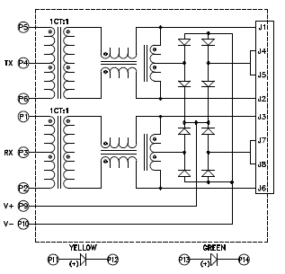

Das sollte problemlos machbar sein. In Jan Axelson's Buch "Ethernet
Complete" habe ich gesehen, dass sie für die Stromversorgung 2
Übertrager mit Mittelanzapfung verwenden. Dadurch überträgt das eine
Leiterpäärchen + und das andere -. Funktioniert im Prinzip wie die
Phantomspeisung bei Kondensatormikrofonen.
Ich nehme an, dass es dafür schon passende RJ-45-Buchsen mit Übertrager
gibt. Der Bestückungsmehraufwand für PoE scheint sich somit sehr in
Grenzen zu halten.

Wo wir gerade beim Thema sind: Ich habe eine RJ45 mit PoE von Midcom
gefunden, MIC66011-5171. Daran kann man sehr gut sehen, wie das PoE
funktioniert. Ueber eine Suchmaschine findet man das Datenblatt.
Schlage vor, die Ausgänge hinter dem Gleichrichter mit der
Stromversorgung zu verbinden. Dann kann man das Kerlchen wahlweise über
ein Steckernetzteil oder über's LAN-Kabel füttern.

So jetzt bin ich im Bilde.
Frank K. schrieb:
> Welchen POE PD Controller möchtest Du haben?
> TPS23750? Si3402? irgendwas anderes?
So wie ich das aus dem Schaltbild der Midcom-Buchse (siehe Anhang)
entnehme, sind die stromliefernden Anschlüsse V+ und V- vom Netz
galvanisch nicht getrennt. Da ist ein Schaltregler ja geradezu
Pflicht!
Ich hatte schon darüber nachgedacht, aber einen Switcher mit hohem
Wirkungsgrad (soll ja schön grün werden) bei dem niedrigen
Leistungsbedarf ist ja auch nicht ganz ohne. Da sind die analogen Low
Drop Längsregler ja noch richtig gut.
Aber jetzt...
Hmmm. Der Vorschlag von TI im Datenblatt schein mir ein kleinwenig
oversized zu sein... und dann würde ich auch gleich noch die 3.3 V und
eventuell andere Hilfsspannungen noch mit erzeugen. Die Spannungen kann
man ja prima über das Wicklungsverhältnis auf der Sekundärseite
festlegen. 12 V etwa für externe Festplatten, falls jemand einen
Fileserver bauen will. Oder für die Gehäuse-Innenbeleuchtung. Muss man
ja bringen heutzutage, wenn man im Showgeschäft bleiben will...
Ich gehe mal weiter was Schlankes suchen. Da war ja noch der Si. Und LT
hat vielleicht auch was im Programm. Da könnte ich auch gleich mal das
aktuelle Switchercad absaugen.
Bis nachher.
Ulrich
