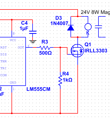

ist das mit dem Mosfet richtig so?
Gast #2804302
ich wollte einen Darlington am Out des 555 durch einen Mosfet ersetzen.
Habe damit aber noch nie was gemacht und bin leicht mit den 100 Angaben
im Datenblatt überfordert.
Würde das so hinhauen wie ich es gezeichnet habe?
Ich verstehe es so das der Mosfet entweder eine Spannung braucht oder 0V
um den Zustand zu wechseln, da der 555 Opencollector hat habe ich
gedacht ich brauche den Pullup.
Wie heisst denn die Grenze die der Mos an Spannung für "ein" braucht?
Gate Threshold Voltage 1V?

Hatten wird das Thema nicht schon mal?
Kann man machen, auch wenn 300mA nicht gerade danch schreien. Ein
popeliger BC337 tut's auch.
R3 ist überlüssig, der NE555 hat einen Push-Pull Ausgang.
Quasi.
Nö, nur der Discharge Ausgang, nicht der normale Ausgang.
Nominale Gatespannung.
Das ist was anderes.
http://www.mikrocontroller.net/articles/FET#Erkl.C3.A4rung_der_wichtigsten_Datenblattwerte

#2804319
Wie Falk Brunner bereits gesagt hat: R3 ist überflüssig, komplett
weglassen und den MOS-FET mit einem (kleinen) Vorwiderstand an den 555
anschließen. Dann noch das Gate mit einem Widerstand gegen Masse
verbindent und es sollte funktioneren.
Zur Spannung am Gate: Da schaut man sich im Datenblatt die
Gate-to-Source-Voltage Kennlinie an und schaut nach, wo der MOS-FET voll
durchsteuert. Normalerweise liegt das so bei 10V-12V, gibt aber auch TTL
Typen und all so nen Kram, also lieber gucken :)

Gast #2804332
Quatsch, schon mal ins DB geschaut? Der Ausgang des LM555 geht bei
Vcc=5V auch ohne Last nicht über 3,3V, garantiert werden nur 2,5V. Mit
R3 (evtl. noch etwas niederohmiger) bekommt man den Mosfet vielleicht
sogar richtig auf.

Gast #2804454
> Und wer hat jetzt recht, mit R3 oder ohne
Man schau ins DB! Der Ausgang geht ohne Last typisch nur auf max. 3,3V.
Dein Mosfet schaltet damit wohl für deine Zwecke ausreichend durch, aber
richtig Einschalten ist was anderes.
Mit R3 wird der Ausgang etwas höher gezogen, als es der 555 selbst kann.

Gast #2804468
>>verbinden und es sollte funktioneren
> Was ist mit dieser Aussage, stimmt das denn? Kommt mir komisch vor.
Kommt dir zu recht komisch vor, laut DB geht die Ausgangsspannung des
LM555 unter 0,35V, damit sperrt dein Mosfet zuverlässig. Der Widerstand
gegen Masse ist überflüssig.

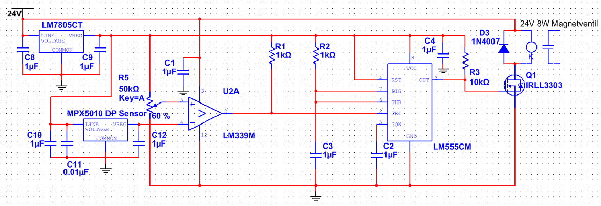

#2804605
Warum den LM339 von 24V und nicht den 5V weg versorgen?
C8 und C9 unbedingt als keramische Kondensatoren kaufen. Vor C8 kann
eine kleine 1N4148 auch nicht schaden.
Als Übervorsichtiger würde ich noch 100n von R5 nach GND und eine
Mittkopplung von 1M vom Ausgang auf den (+)-Eingang beim Komparator
legen.
Gast #2804620
dachte wegen "common mode input voltage range Vcc - 1,5V"
C8 ist mir "explodiert", liegt das daran das es kein keramischer war?
Wie kommts, war eigentlich laut DB für 30V geeignet, war glaube ich ein
Tantal.
Kennst du noch zufällig eine SMD Version dieser Wald und Wiesen Dioden?
Hab da nix gefunden in meinem Programm.
Das mit dem Rückkopplungs R habe ich schonmal probiert, hat mir jetzt
aber keinen Vorteil gebracht. Kann ich ja nochmal reinsetzen :-)
#2804843
Reicht doch leicht bei 5V und <2,5V Schwellspannung.
Ansonsten gibts haufenweise Rail2Rail Komparatoren. Siehe
Standardbauelemente.
Wahrscheinlich eher an zu geringer Spannungsfestigkeit.
> Tantal.
Spannungsspitzen?
1N4148 =)
Gibts auch in SMD.
Solche Effekte treten auch nie in einer Simulation auf, wenn man sie
nicht extra einbaut.
Gast #2804913
Hi, danke.
Ich hab das ja schon gebastelt, halt mit NPN statt dem Mosfet. Sobald
die Schwellspannung erreicht wird sinkt sie blitzschnell auf den
Sensoroffset. Da das Ventil den Sensor beeinflusst.
Hats denn einen Nachteil auch einfach 24V am Komparator zu nehmen?
