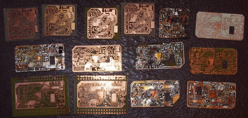

Man kann mal eben etwas ausprobieren und muss nicht warten. Mein erstes umfangreicheres Projekt war (bzw. ist noch :-D) der Umbau einer alten Fernbedienung zu einer Orgel. Dabei habe ich viel herumprobiert und habe ein paar mal Layoutfehler erst auf der fertigen Platine entdeckt. Hätte ich all die Platinen fertigen lassen, wäre das teuer und langwierig geworden.
Philipp K. schrieb: > Dabei habe ich viel herumprobiert und habe > ein paar mal Layoutfehler erst auf der fertigen Platine entdeckt. > Hätte ich all die Platinen fertigen lassen, wäre das teuer und > langwierig geworden. Da das nun schon mehr als einmal genannt worden ist: ja, Layoutfehler passieren, aber mit sorgfältiger Arbeit passieren sie nicht mehr so häufig. Man kann die (wichtigsten) Bauteile auch einfach auf einen Ausdruck des Layouts schon mal hinlegen um zu sehen, ob das passt. Man kann den Schaltplan nachkontrollieren, und wenn man besonders pingelig sein möchte, erfindet man sich ein Bauteil für "offenes Pin", welchem ein leeres Gehäuse zugeordnet wird. Wenn das EDA-System jetzt noch einen connection report für den Schaltplan erstellen kann, sollten dort keine offenen Pins mehr sein. Wenn anschließend im Layout berichtet wird, dass die Netzliste komplett umgesetzt ist, sollte man zumindest keine groben Fehler mehr haben. Selbst IBM hat früher bei Seriengeräten (RS6000-Workstations) mit drei oder vier Patchdrähten pro Platine gearbeitet ;-), kann man also auch für ein Bastelprojekt durchaus hinnehmen, um später gefundene Fehler zu korrigieren. Spätestens Revision B des Layout sollte einem dann korrekt gelingen, wenn man sie noch fertigen lassen will. (Oft lebe ich lieber mit den Patchdrähten. Der Preis der Platine spielt dabei gar nicht so die Geige, aber man müsste ja auch die erste wieder komplett ablöten. Ist viel Arbeit.)

Jörg Wunsch schrieb: > Da das nun schon mehr als einmal genannt worden ist: ja, Layoutfehler > passieren, aber mit sorgfältiger Arbeit passieren sie nicht mehr so > häufig. Das gemeine an Fehlern ist, dass man nicht weiß, wo man sie suchen soll. Ich denke, das hängt auch mit Erfahrung zusammen. Die sammele ich noch. Vielleicht können wir uns darauf einigen, dass das selber Fertigen Layout-Anfängern viel Lehrgeld ersparen kann. > Man kann die (wichtigsten) Bauteile auch einfach auf einen > Ausdruck des Layouts schon mal hinlegen um zu sehen, ob das passt. Ich hatte das ganze auf Papier ausgedruckt, auf Pappe geklebt, ausgeschnitten, die Löcher mit Stecknadeln gestochen und die Bauteile eingesetzt. Es passte wunderbar in die Fernbedienung, nicht so die fertige Platine, aus Gründen, für deren Kenntnis man erst mal Erfahrung sammeln muss. Dann kann es passieren, dass man mechanisch verbindende Pads zu klein dimensioniert und von der Platine abreißen. > Man kann den Schaltplan nachkontrollieren, und wenn man besonders > pingelig sein möchte, erfindet man sich ein Bauteil für "offenes > Pin", welchem ein leeres Gehäuse zugeordnet wird. Wenn das EDA-System > jetzt noch einen connection report für den Schaltplan erstellen kann, > sollten dort keine offenen Pins mehr sein. Wenn anschließend im > Layout berichtet wird, dass die Netzliste komplett umgesetzt ist, > sollte man zumindest keine groben Fehler mehr haben. Dank der Verknüpfung Schaltplan-Layout über Netzlisten in gEDA entsprachen meine Layouts bisher elektrisch immer den Schaltplänen. Fehler in Schaltplänen findet man halt manchmal nur durch Ausprobieren. Und wenn man dabei feststellt, dass man ein Feature mehr braucht (bei mir damals Verbindung über USART) und einem die Pins ausgehen und man Schieberegister braucht, kann man das Ganze nochmal neu layouten. Kein Problem, wenn man selber ätzt. > Der Preis der Platine spielt > dabei gar nicht so die Geige, aber man müsste ja auch die erste wieder > komplett ablöten. Ist viel Arbeit.) Je mehr SMD, desto weniger Ablöt-Arbeit. Mit der Heißluftpistole und Bambusspieß hält sich das in Grenzen. Etwas schade ist es um Wannenstecker uns so Zeug, wenn sie fest in mit Nieten durchkontaktierten Löchern sitzen. Wie man auf den Bildern sieht, habe ich den ATmega8 und etwas Hühnerfutter 5 mal und die 4014 & 4015 und noch mehr Hühnerfutter 4 mal auf- und abgelötet. Um eine selbst gemachte Platine ist es einen nicht so schade, da rafft man sich eher auf, das Layout nochmal "richtig" zu machen. Ob sich das selber Ätzen lohnt, hängt auch ein Wenig vom Aufwand ab, den man damit betriebt oder aufgrund der Gegebenheiten betreiben muss. Ich habe da Glück, da ich neben dem Herd eine Espresso-Maschine mit warmer Metallplatte habe, die ich unter den nach-draußen-Abzug stellen kann und so nach dem Morgenkaffee-Machen eine prima Gelegenheit habe, den Positiv-Lack in 10 min. je Seite trocken zu bekommen. Entwickeln und Ätzen mache ich in Tupperdosen, die zum Ätzen halte ich dabei über den Toaster. Wenn es für die Finger zu warm wird, wird es auch für das NaPS zu warm. Ich muss den Toaster dabei nur einmal drücken. Die Restwärme heizt genug nach, so dass die Platine schnell fertig wird.
