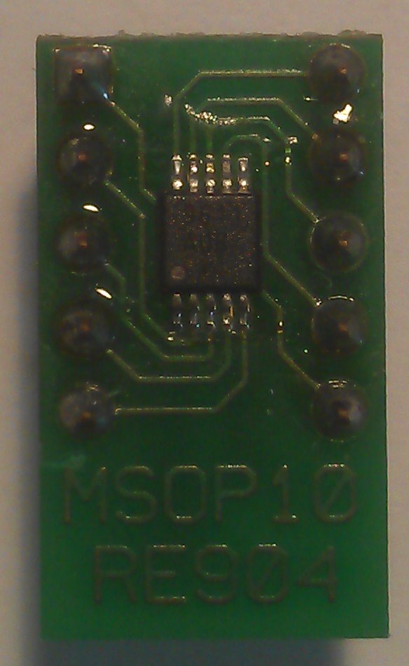

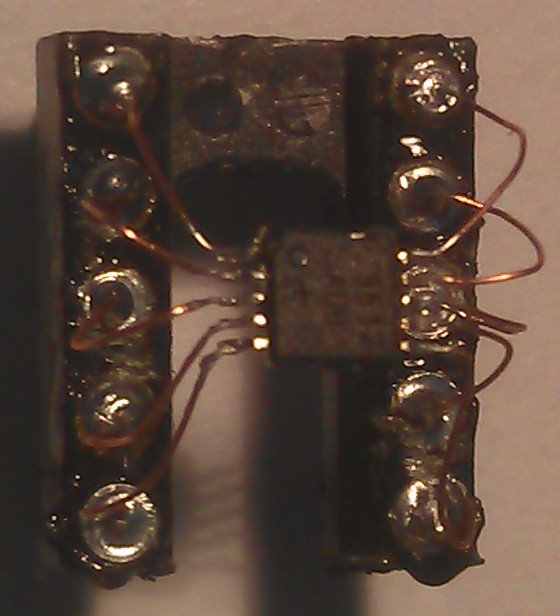

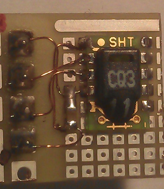

von Rene S. (Firma: BfEHS) (rschube)
Da hab ich auch was :)

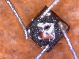

1. SHT11 Sensor und ein 0603 C
2. MAX9611 'ordentlich auf einer Platine'
3. Max9611_01 mal schnell mit Cu-Lack auf DIP Sockel

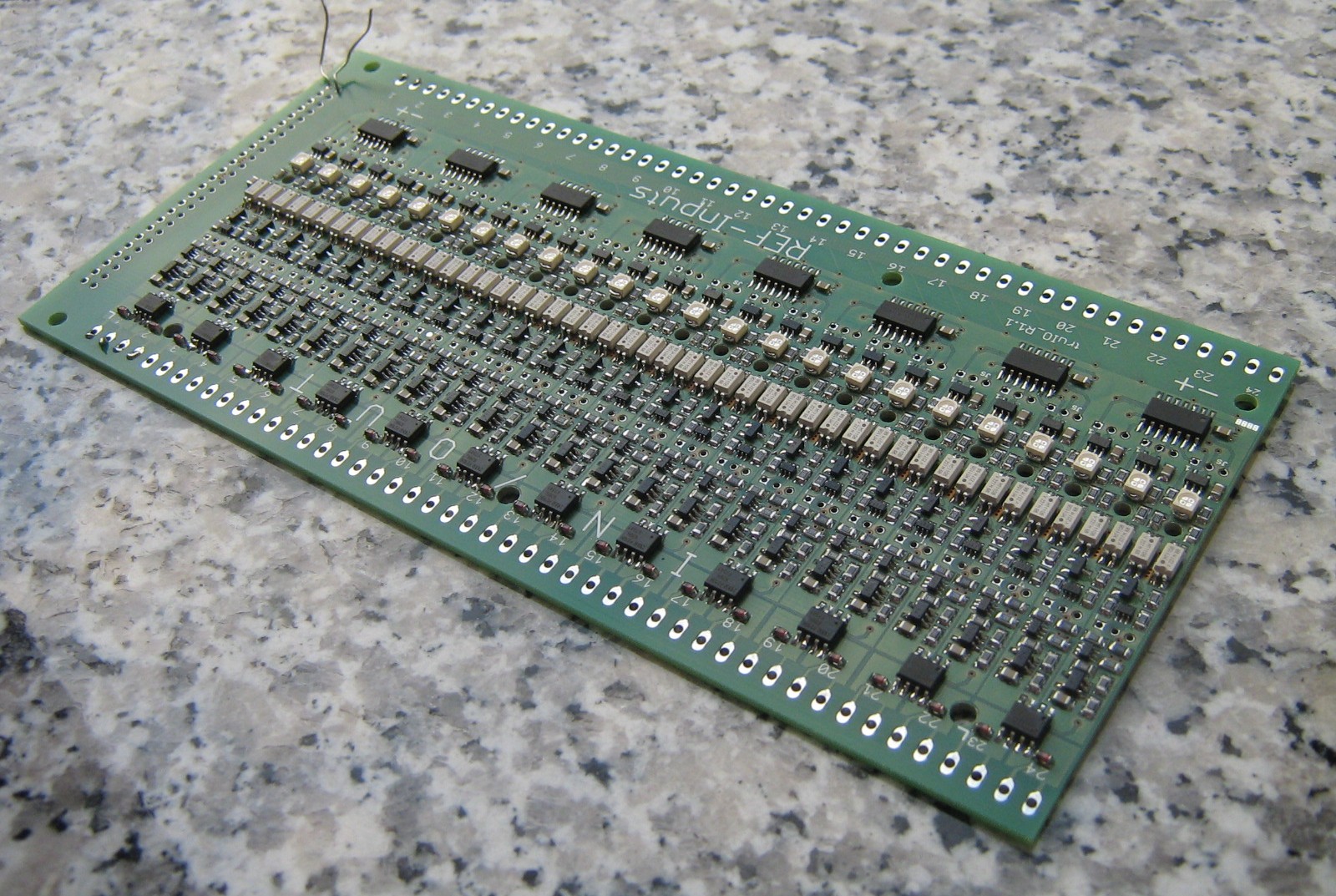

von Thomas F. (thomas-hn) Benutzerseite
Der Mikrocontroller wurde mit Heißluft verlötet (da GND-Plane), der Rest
von Hand (inkl. der 0201 Bauteile).

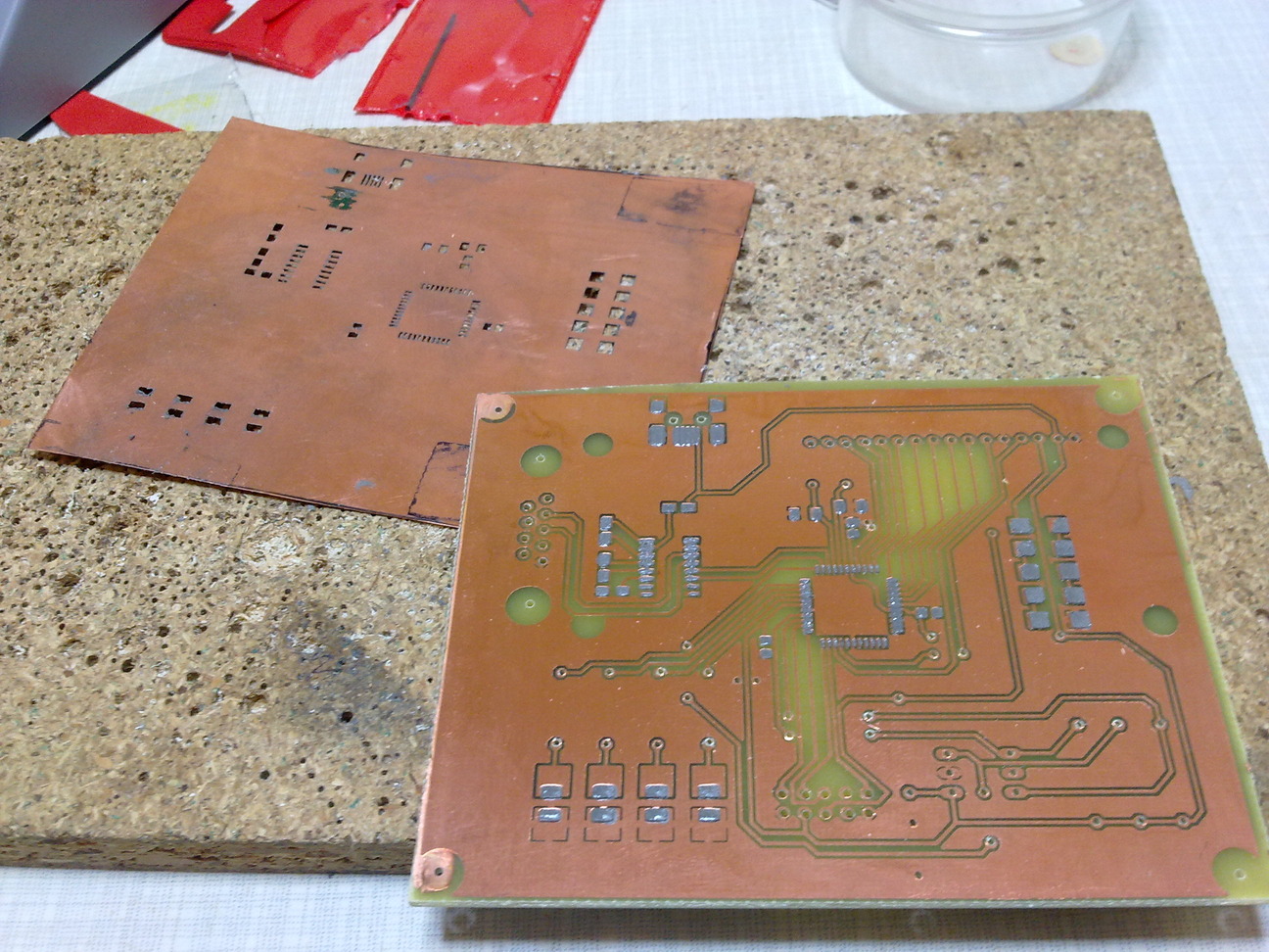

von Dario B. (abcd)
wenn ich mehrere platinen bestücken muss, ätze ich mir normalerweise
eine rakelmaske aus dünnem kupfer-blech (0,1 mm, gibts für "nen abbel
und n ei" in der bucht). der prozess ist genau der gleiche wie bei
basismaterial, nur dass man halt noch zusätzlich einmal positiv-20 auf
das blech sprühen muss. bis 0805 funktioniert das super, weiter habe ich
das noch nicht getestet.

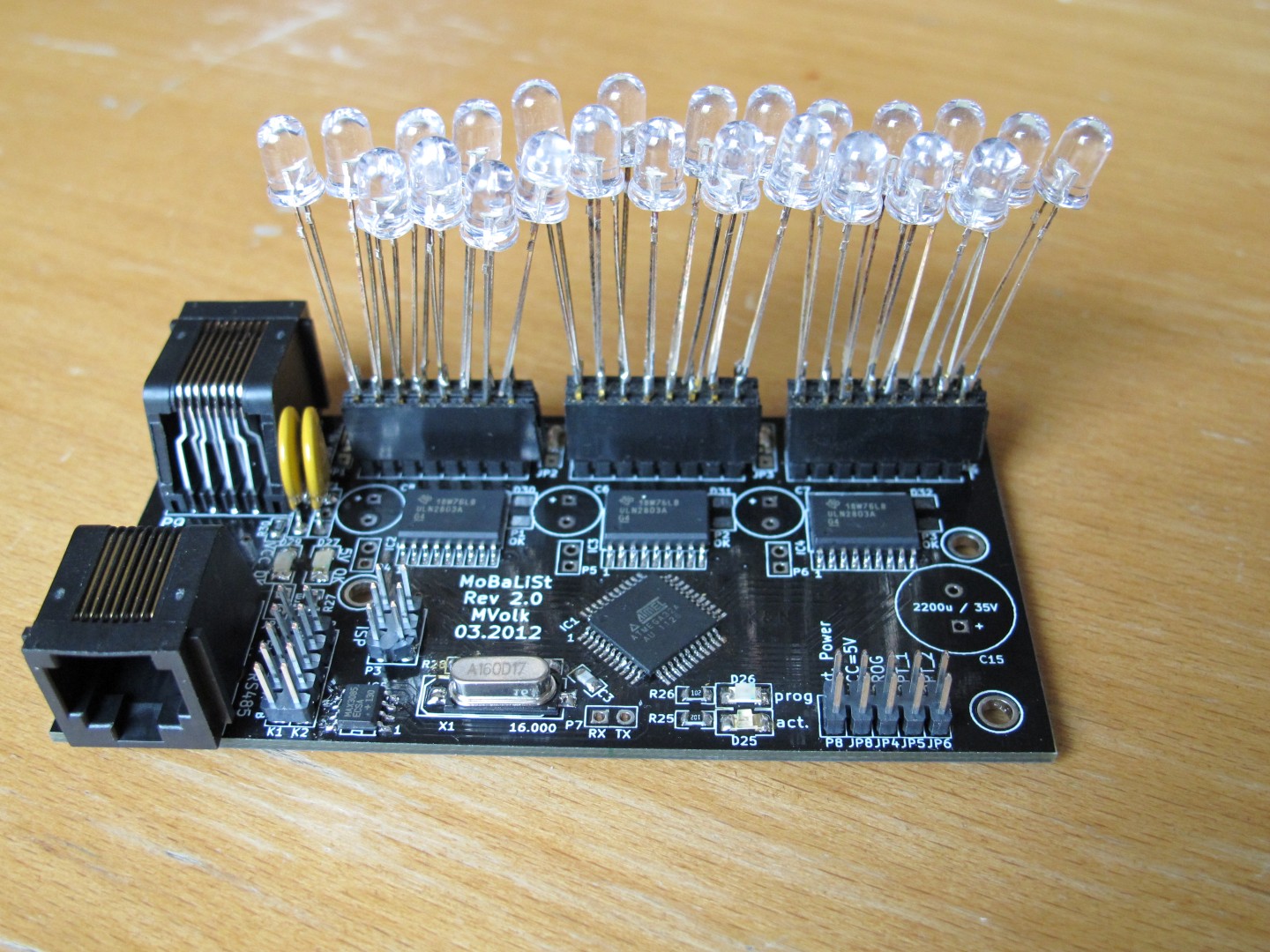

von Mobilist (Gast)
Thomas Finke schrieb:
Ist das wirklich so schwierig mit den Bildgrößen?
Entweder du willst die Verlötung des µC zeigen - dann interessiert die
Mikrostruktor der Holzmaserung des Tisches überhaupt nicht und man kann
sich auf den relevanten Ausschnitt beschränken. Oder es geht um die
Gesamtansicht - dann bringt ein bildschirmfüllendes Übersichtsbild die
gleiche Info rüber.

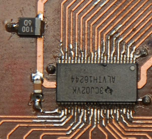

@Topic: Zuhause im Hobbybereich hab ich leider keinen Lötstopplack, das
löten klappt zwar problemlos sieht dann aber nicht so toll aus.
Bisher hab ich noch jedes Gehäuse hinbekommen festzulöten.
Auch diese SMD-Quarze bei denen die Pads (fast) nur auf der Unterseite
sind.
Ansonsten Gehäuse bis um die halben mm Pitch herunter geht problemlos,
weniger hab ich noch nicht probiert. Zurzeit verwende ich vor allem 0603
wo immer es geht, werde demnächst aber noch teils auf 0402 umsteigen.

von Patrick E. (f4550tim)
@Dario B. ->
Hey, das mit dem Kupferblech ist ja echt eine klasse Idee !
Habe das So noch nie gesehen, bin auch noch nicht auf die Idee gekommen.
Wird dein Ätzbad sehr stark in Anspruch genommen wenn du da 0,1mm Blech
mit ätzt ? Und machst du das dann mit Fototransfer ?
LG Tim

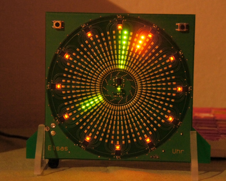

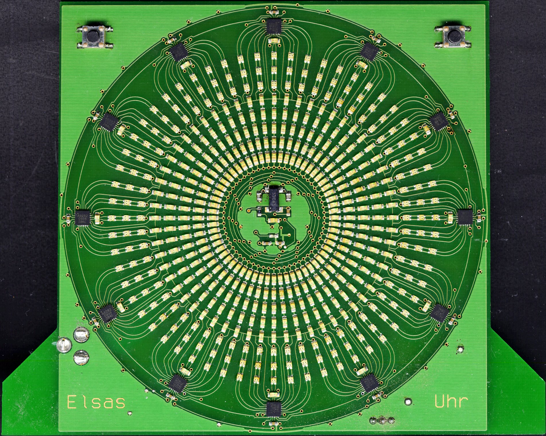

Hier mal meine SMD-Lötkünste
gruss,
Micha

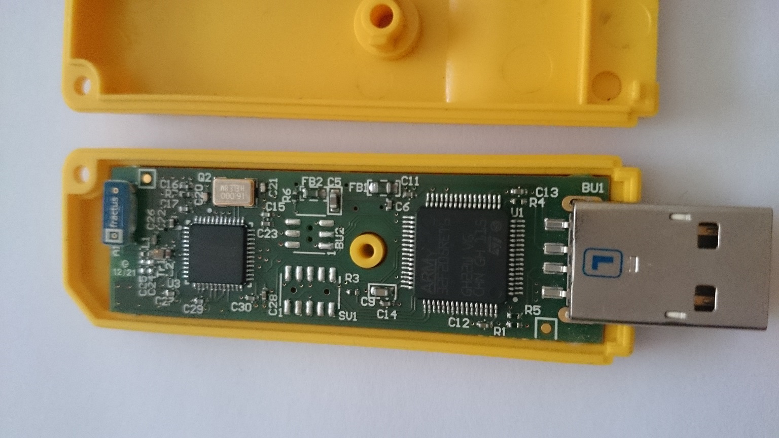

Dann kann ich nur weitermachen wo wir es machen sollten.
Hier ein BT-Modul auf einer Leiterplatte.

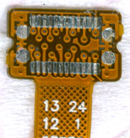

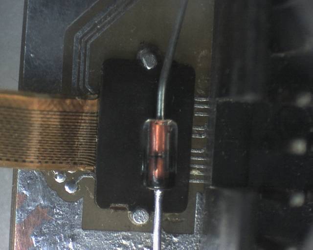

Ich ordne folgendes einfach mal als SMD-Lötarbeit ein, auch wenn hier
Drähte durch Löcher gesteckt werden. :-D
Ich habe jetzt, wie in
Beitrag "Re: [S] Kupferdraht 0,28mm und 0,3mm; kleine Menge" angekündigt, einen
Adapter ähnlich dem unter
Beitrag "Re: LCD-Modul SAMSUNG UG12D228AA von Pollin" beschriebenen, nur
eben 2-reihig für http://www.ebay.de/itm/320975202387 gebaut.
Dabei habe ich den Stecker vom FPC abgelötet und das FPC direkt auf die
Platine gelötet. Die Position habe ich durch 2 kleine Metallnieten
gesichert, wobei ich die Bohrungen dafür im Footprint integriert habe.
Die Nieten bestehen aus 0,8mm Cu-Lackdraht, auf etwa 0,7mm herunter
geschliffen.
Das Kabelende passt da unter (mechanischer) Spannung rein, so dass die
Pads richtig sitzen und angedrückt werden. Vorausgesetzt, man hat die
Pins richtig verzinnt, muss man nur noch von oben mit dem Lötkolben und
einer dicken Zinnperle drauf halten und eine Weile hin und her
streichen, bis sich die Wärme durch das Kabel auf die darunter liegende
Platine ausgebreitet hat.
Das ganze habe ich schon erfolgreich durchgepiepst, mal die LEDs
leuchten lassen und bei den anderen Kontakten per Nachweis der
Schutzdioden den Durchgang überprüft.
Zu den Anhängen:
- Zum Größenvergleich habe ich eine 1N4148 dazu gelegt.
- Die (aufgeruckte) Nummerierung auf dem Kabel ist falsch. Richtig wäre:
24 .. 13
1  .. 12
- Der Footprint ist für gEDA.

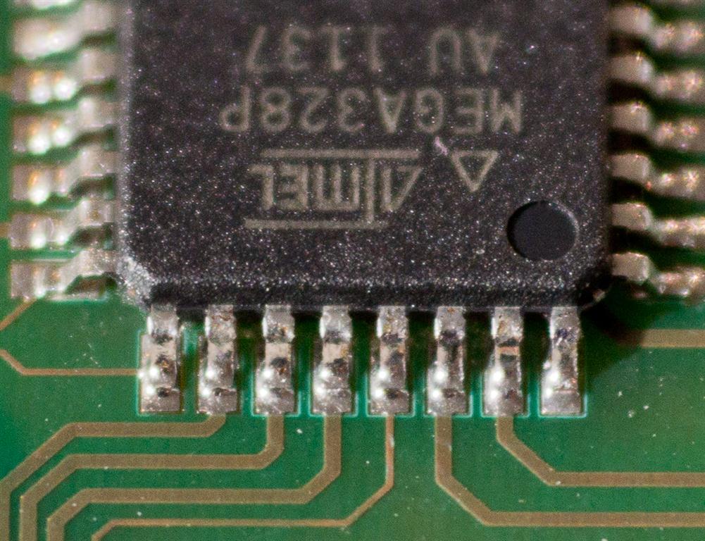

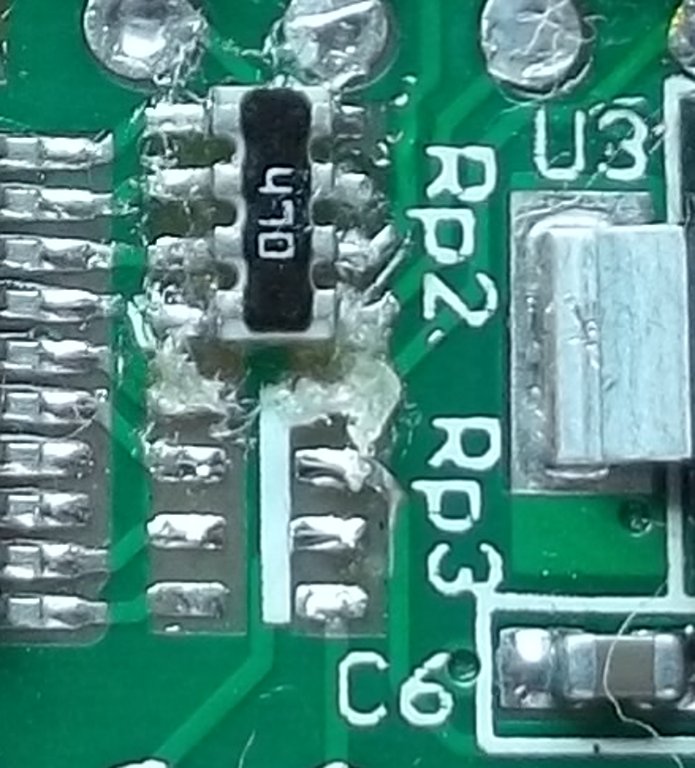

Hier mal eine Detailaufnahme von einem 0.5mm Pitch IC das von mir
mittels der Drag-Soldering Methode aufgelötet wurde. Entschuldigt die
Fussel, habe ich erst nach dem Fotografieren gemerkt und war zu Faul das
nochmal zu knipsen.
Man muss das Teil nicht mit Klebeband fixieren. Zuerst ein äußeres Pad
verzinnen, dann den Chip auflegen und ausrichten. Ich mache das mit der
linken Hand obwohl ich auch Rechtshänder bin. Unter einer Lupenlampe
geht das wunderbar. Handballen auflegen und leichten Druck auf den Chip,
das vermeidet dann auch einen guten Teil des zitterns. Dann den Chip an
dem vorhin verzinnten Pad "antackern". Danach äußeres Pin & Pad schräg
gegenüber antackern, dabei kann man dann nochmal fein
ausrichten/begradigen.
Anschließen wie beim Drag-Soldering alles in einem Rutsch verlöten,
wobei man da dann an den Enden anfängt die nicht "angetackert" wurden.
Ich löte alle SMD IC's nur noch mit dieser Methode, ist einfach
schneller und wesentlich sauberer im Ergebnis.
Grüße,
Chris
Edit: Auch ohne Lötstopmaske geht das sehr gut, man muss halt nur genug
Flussmittel verwenden, dann gibt es auch keine Brücken. Bzgl. der
Lötspitze tut es eine gute Meißelförmige Spitze zur Not auch, es muss
nicht unbedingt eine Hoof-Tip sein, wenn man mit der Lötzinnzufuhr
aufpasst. Gerade bei 0.5mm Pitch ist es mit einer Meißelspitze besser
wenn man nur etwas Zinn auf die Äußeren und mittleren Pads gibt. Dann
reichlich Flussmittel dazu und 2-3 mal über die jeweilige Pinreihe
fahren, fertig.

@Christian
sehr schöne Arbeit, mein Kumpel würde wieder sagen: " sieht aus, wie
geleckt "
Wenn da die Haare nicht wären :-)

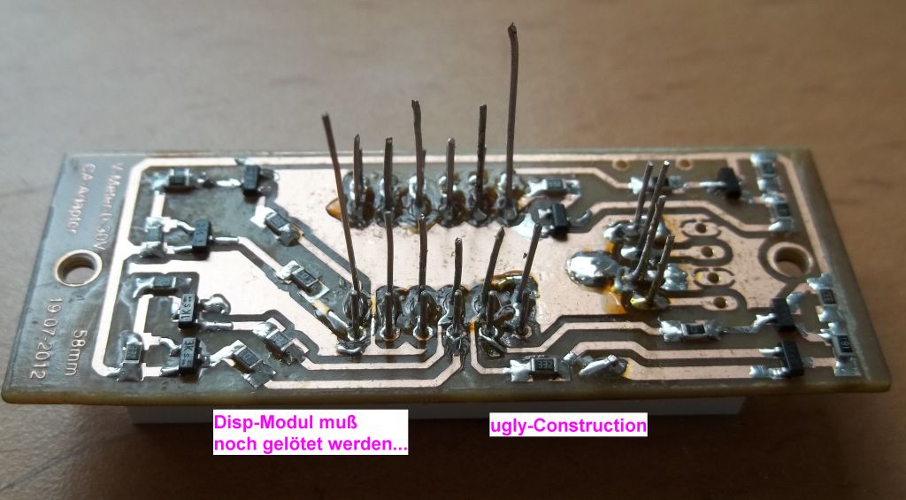

Ich wage es trotzdem mal.
Anbei eine Adapterplatine für 14,2mm Digits mit 8x SMD Transistoren und
deren Widerstände im Tonertransferverfahren.
Basismaterial die "Kupferpappe" vom Conrad.
Unten rechts, mußte ich 2 R's parallel verbauen, der richtige Wert war
leider aus...
Die SMD-Pads, gestallte ich immer etwas großzügiger (1206), da passt
dann alles kleinere drauf und man ist flexibler mit den Bauteilen.
Gruß Michael

Michael D. schrieb:
> @Christian
> geleckt "
Danke. Die Methode ist wirklich sehr einfach zu erlernen und es lohnt
sich.
Ja, mit Katzen im Haus lassen sich rumfliegende Haare/Fussel nicht ganz
vermeiden ;) Lag jetzt auch schon einige Zeit offen herum, hatte da nur
kurz drübergewischt mit den Fingern.
> leider aus...
Wenn es zwei mit der gleichen Bauform sind kann man die auch übereinader
stapeln. Wenn ich das richtig sehe sind das aber wohl zwei
unterschiedliche Bauformen?

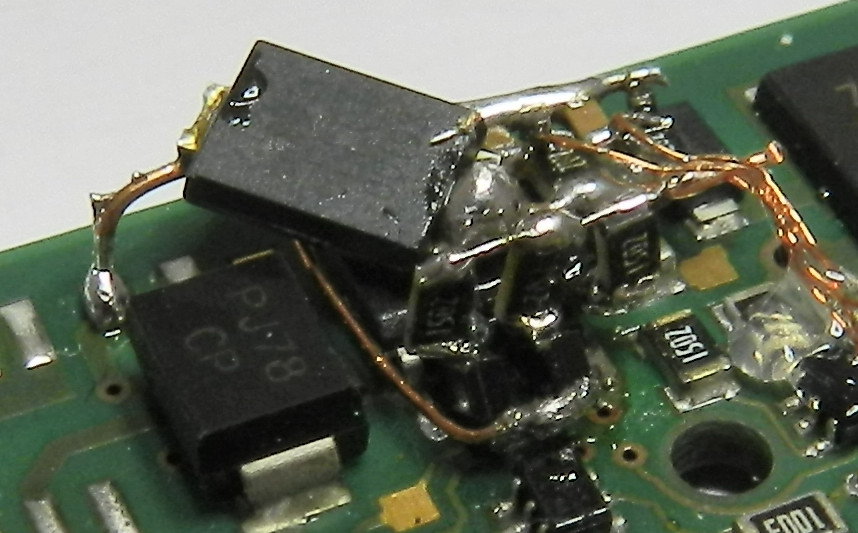

>> leider aus...
Ja, allerdings! Ich habe ums verrecken keine 180R in SMD gefunden, da
mußten dann 2x390R(391er)dafür herhalten und natürlich mit verschiedenen
Grössen. Die 1206er Pads sind da gerade recht gekommen.
Huckepack habe ich auch 2 Fotos gefunden von 4x Array's. Das war
wirklich böse und einer ist mir natürlich bei wegziehen verrutscht, habe
es dann aber später noch richten können. Die Lötstellen sind auf den
Fotos noch nicht gereinigt, da sind noch Löthonigreste.
Übrigens lässt der sich sehr gut händeln. Ein wenig aufgetragen und das
Bauteil bleibt daran kleben. Im Prinzip könnte man den auch drauf
lassen(der ist dann knüppelhart), da dieser absolut nicht leitend ist.

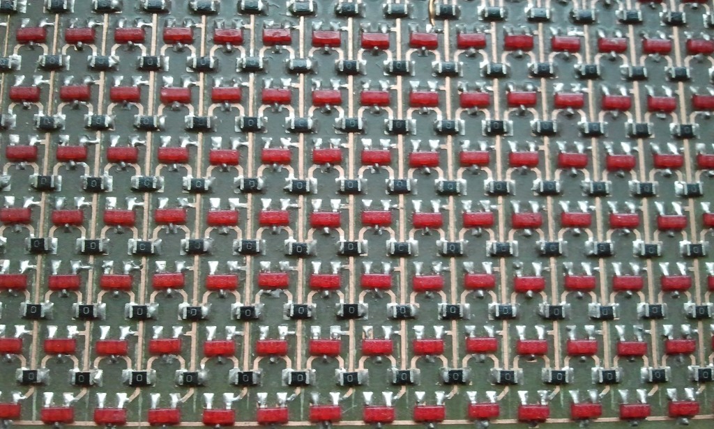

Ok ist nicht so hervorragend aber ich finde recht ok.
von egal (Gast)
Also für eine Handbestückung ohne LSL ist das doch gut geworden und eine
echte Fleißarbeit. Respekt.
von herbert (Gast)
Haufen Arbeit... nicht schlecht...aber gewaschen wäre es noch einen tick
zu tunen.;-)

von Bernd T. (bastelmensch)
Bin echt beeindruckt, für so was hätte ich nicht den Nerv. Aber als
Borg... ;-)
Wie hast Du die ganzen LEDs so in Reih und Glied da draufgebracht?
Irgend ein Hilfsmittel oder einfah nur geduld?
Ich bekomm schon einen Vogel wenn ich 3 von den SOT-LED nebeneinander
Platziere und es gerade sein soll. Dann lieber den kleinsten TSOP löten!

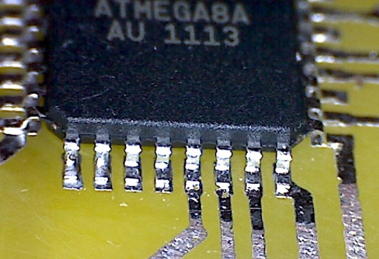

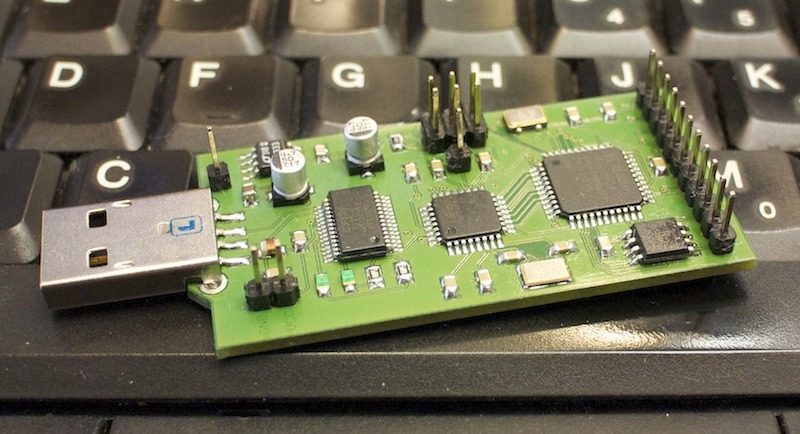

Dann möcht ich euch mein Werk auch zeigen. Das Bild zeigt einen ATmega8.
Gelötet wurde es mit der guten alten Conrad LS60, 1mm Rothenberger Zinn
und etwas Asbach DDR Lötfett. Ich denke das Ergebnis kann sich sehen
lassen.
von herbert (Gast)
> lassen.
Ja, kann sich! Hast sowas schon mal ohne Lötstop probiert?
von Thomas H. (Gast)
Der Pitch ist nicht das Problem, eher die Toner-Methode ;-)
von herbert (Gast)
Auch gut...!Ich denke ,das Geheimnis ist die externe Zugabe von einem
flüssigen Flußmittel plus passender Temperatur und Timing.Also reine
Gefühlssache... wie beim normalem löten auch.Wegen meines Tremors löte
ich nicht soviel Kleinzeug.Da fehlt mir Übung und Coolness.Letzteres
bekommt man manchmal nach einer halben Bier.;-)Es würde mich schon sehr
ärgern wenn ich eine erstellte Platine beim löten versaue.

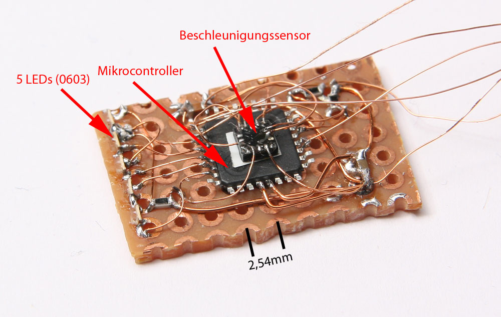

Bild 1:
-Atmega gedraggt
-QFN Heißluft
-Hühnerfutter ganz normal
-RFM70 unsauber raufgeklatscht

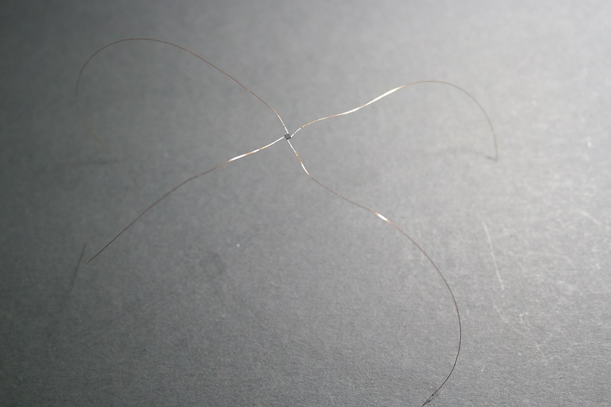

Bild 2 ist meine Kunst :D
von Vincent H. (vinci)
MPU6050?
Das is echt Kunst :D
von Timmo H. (masterfx)
Vincent Hamp schrieb:
> MPU6050?
Nein MMA8452Q
von Ersi (cell85)
Meine Güte,
hättest du doch was gesagt. Ich hätte dir das MPU 9150 Breakoutboard
bestückt zugeschickt. Das sieht ja aus wie 9 Std. Chirugie :D

Viel Geduld ;) waren ja nur 256 Bauteile ;-) Das einzige was ich benutzt
habe ist nen Metallstreifen zum anlegen damit die reihen einiger massen
Gleichmäßig werden.

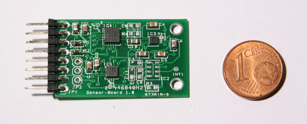

Das war nur aus Spaß an der Freud. Ein Breakoutboard für Acc
(MMA8451Q),Gyro (L3GD20),Mag (MAG3110),Pressure (MPL3115A2) habe ich mir
ja auch noch gemacht, siehe Bild.  Benutze ich für mein Quadcopter. Auf
den Luftdrucksensor warte ich schon seit über einem Jahr. Vielleicht
kommt er dieses Jahr noch...
Da hätte ich auch noch einen ... sind immerhin 493 LEDs. :)
Ist die Uhr im Zimmer meiner Tochter.

von Michael H. (michael_h45)
Schönes Teil! Zeigt der äußere Ring die Stunden an und bekommt die
gleiche Farbe wie der innere, wenn die "Zeiger" sich überlappen?
Und was sind denn das für winzige Duo-LEDs?
von Dr.Who (Gast)
Gibts von dem Teil auch ein Foto in Action? Würd' mich interessieren!
Die inneren LEDs sind grün, die äußeren Duo-LEDs orange/grün.  Der
grüne Teil zeigt dabei normale Stunden- und Minutenzeiger, während
der orangefarbene Teil einen außen umlaufenden Sekundenzeiger bildet.
LTST-C195GAKT
Eigentlich wollte ich sie ja auch immer mal auf einer Webseite
vorstellen, aber das ist noch nicht geworden (nicht zuletzt deshalb,
weil sie eigentlich noch nicht fertig ist: der DCF-77-Empfang
funktioniert nach wie vor noch nicht).  Bild ist bisschen verrauscht,
weil's im Dämmerlicht aufgenommen ist.  Muss nochmal ein besseres
machen.

Aber zu Hause hat man sowas ja nicht, da kommts dann aufs Handwerk an.
Dazu auch mein erstes Beispiel dass ich rausgekramt habe. Ist ein
Level-Shifter IC für meinen Sump Logic-Analyzer. Versehentlich im
kleinen Gehäuse bestellt mit 0,5 mm Raster. Aber das Beste war, dass ich
beim Zusammenbau feststellte, dass keine Lötsauglitze mehr da ist. Hat
mit viel Gedult dann auch funktioniert.

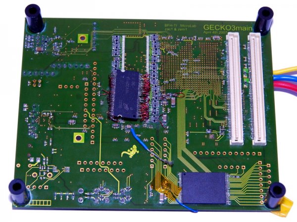

Das zweite Beispiel war schon Aufwändiger. Im Bild ist die Rückseite
eines Protoypen Boards (FPGA Entwicklungsplattform), der FPGA ist auf
der anderen Seite. Der grössere IC ist ein DDR Ram und das drum herum
Lackdraht :-)
Dieses kleine "Kunstwerk" brauchte etwa zwei Tage Arbeit zusammen mit
Vorbereitung.
Und wozu? Es stellte sich heraus, dass zwei bestimmte Pins am FPGA
getauscht werden müssen, da sonst der DDR Ram IP Core nicht funktionert.
Wäre ja schnell gemacht, wenn die Leiterbahnen zum DDR Ram nicht alle
längenkompensiert sein müssten. Also zwei Pins tauschen und alle anderen
Pins um die gleiche Drahtlänge verlängern, 66 Pins.
Hat danach alle Ram Testdurchläufe gut überstanden.

Da passt meine Arbeit eigentlich auch gut dazu.
Das Bild hat es mittlerweile schon irgendwie so ins Internet geschafft.
Ist leider das einzig halbwegs brauchbare Foto geworden.
von Mike J. (emjey)
Da wollte jemand einen QFN Chip verbauen, hat dann aber nur den MLF Chip
bekommen.
Sehr Innovative Konstruktion, ungewöhnliches Gebilde ... war bestimmt
viel Arbeit :)
von Thomas B. (thomasbarends)
Ach du lieber....
Dazu hätte ich den Mut und die Ausdauer nicht gehabt - alle Achtung!!
Thomas

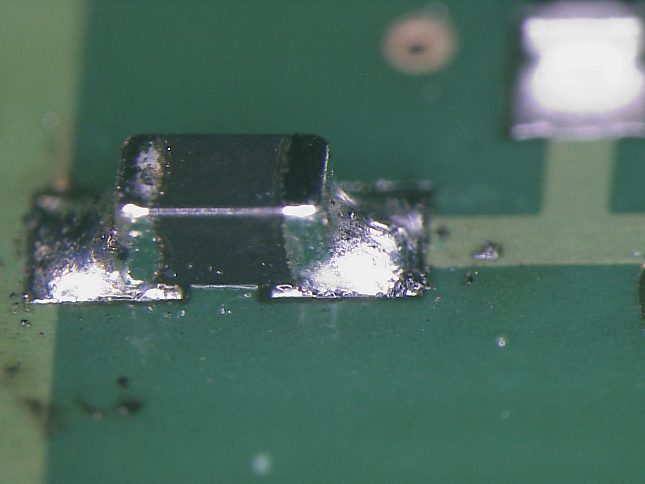

von Oliver _. (verleihnix)
Sind 0603 Teile, war mal ein Augentest :-)
Respekt, wirklich klasse Layout. Sind die LEDs alle einzeln gelötet oder
Reflow?
> Reflow?
Heißluft und Lötpaste, mit dem "China-Fön".  Immer ein, zwei Dutzend
auf einmal, danach dann die nächste Ladung bestückt.  Das Bestücken
hat sich über einige Abende hingezogen. ;-)  Was aber (wie man sieht)
mit der Methode gut funktioniert hat ist, dass sich die Bauteile von
selbst ordentlich auf den Pads ausrichten.  Jeglicher Versuch, das
mit der Pinzette noch zu korrigieren, führt zu einem deutlich
ungleichmäßigeren Aussehen.
Reflow habe ich erst später angefangen, bei den Tic-Tac-Toe-Boards,
aber die große Fläche der Uhr (120 x 120 mm², ohne die "Nasen" an
der Seite) hätte ich im alten Toaster ohnehin nicht gleichmäßig
aufschmelzen können.  Der geht nur für kleinere Sachen.
Schaltplanmäßig ist übrigens jeder 5-Minuten-Block (alles, was sich
um einen der Allegro-Treiber herum gruppiert) ein eigener
Hierarchieblock, die Stufe darüber fasst dann die 12 Blöcke zusammen.
Den ersten Hierarchieblock habe ich sorgfältig mit der Hand ins
Layout übertragen, sodass sich eine ausreichende Leitbahnüberlappung
zu den späteren Nachbarblöcken ergibt, und dann die anderen 11 Blöcke
davon repliziert.  Die Vorderseite enthält dabei konzentrische
Leitungen, die Rückseite dagegen radiale.
Wenn man ganz genau hinsieht, erkennt man auch die Stelle, an der
die Kette der seriellen Schieberegister unterbrochen ist. ;-)
von T. M. (xgcfx)
Meine erste selbstentworfene Platine. Bis auf die Pfostenstecker nur
SMD, der FTDI in SSOP, AVR & CPLD in TQFP. Ich bin recht zufrieden mit
der Platine und dem Ergebnis des Bestückens / Lötens. Ein paar
Designfehler sind natürlich trotzdem drin versteckt, werden in der
nächsten Revision behoben ;)

von Nachtaktiver (Gast)
@T.M:
Hast du überhaupt Lötzinn verwendet? =D
Auf dem Pads kann man nicht wirklich etwas erkennen und es sieht so als
ob die Integrierten Schaltkreise einfach nur aufgelegt sind.
Wenn man sich die zweite Grüne LED ansieht (Von links aus gesehen)
könnte man meinen das du wirklich gerne sparst. ;)
Der fehlt aber eher etwas Flussmittel (soweit man das auf dem nicht
sehr großen Bild erkennen kann).
von T. M. (xgcfx)
Also die Schaltkreise sind korrekt konnektiert. Die LED fällt mir hier
live auch gerade auf, da arbeite ich nochmal nach ;) Funktionieren tut
das Ganze :) Ein höher aufgelöstes Bild habe ich im Moment noch nicht.
Das sind die Standard-Footprints von Eagle für 0805\0603 Leds, die
einfach viel zu klein sind...
Leo-andres H. schrieb:
> Passt vielleicht auch hier rein: Ein Video von einer "etwas" größeren
> Bestückungsaktion (500 Teile an 2 Nachmittagen) -->
> http://www.youtube.com/watch?v=ZMZM-cmzqho
Deine Videos sind schon wirklich immer sehr schön anzusehn!
Wo hast du denn die Folie als Pastenmaske her? Ist die gelasert?
von T. M. (xgcfx)
Jup, das habe ich bei einigen anderen BE auch schon gemerkt. Da wird
beim nächsten Mal wohl Nacharbeiten bei den Footprints nötig sein.

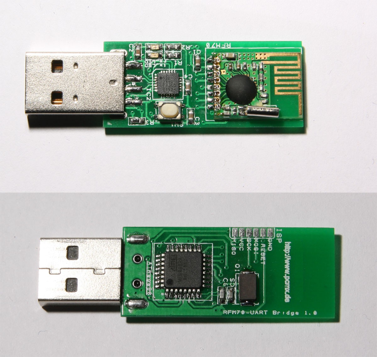

von Leo H. (Gast)
Frisch "gebacken" :)
Irgendwie hat sich eine sinnlose Leiterbahn um den Quarz verirrt,
funktioniert aber trotzdem. Im Layout ist da ein Wire mit Breite = 0 um
den Quarz vom Rest zu trennen, wieso daraus eine Leiterbahn wurde weiß
ich nicht.
Na wenn das Platinchen mal nicht für ein Hammond 1553AABK Gehäuse ist :D
Lass mich raten... USB Logic Probe/Analyser?
von Stephan (Gast)
so ist es wohl. Mit selbst geschriebener Software natürlich :-))
von Leo H. (Gast)
Volltreffer! Das Teil macht Spaß und ist schön kompakt.

Hallo Kollegen,
[SMD-Lötkunst]
mit ist da wieder ein Patch-Job aus dem Frühjahr in die Hände gefallen.
Bilder anbei.
Auf ein SO8 Leitstungsbauteil musste eine Leistungsdiode gesetzt werden.
Die Ansteuerung musste mit zwei Transistoren SOT416 und zwei 0805
Widerständen hochgelegt werden und die Spannung an der Diode über zwei
RC-Netzwerke abgegriffen und woanders gemessen werden.
Gesamt: 5x R0805, 2 C 0603, 2xSOT416 und eine Leistungsdiode zu dem SO8.
Die Transistoren sind schräg hochkant unter hochgebogene SO8 Pins
verkantet.
Hat alles in allem etwa 1h gedauert.
rgds
von Kevin K. (nemon) Benutzerseite
Aua.... das macht man auch nur, wenn es wirklich sein muss.
von Konrad S. (maybee)
Ich find's richtig hübsch, geradezu schon bildende Kunst! ;-)
> Bilder anbei.
Dabei handelt es sich eindeutig um den Aufbaut vom Plan von hier:
http://xkcd.com/730/
Ich erkenne Hot Glue, solder blob und den Flux-Kompensator... =)
von 6A66 (Gast)
Musste sein, war die technsiche Prüfung einer Schaltungsänderung vor
einer Layoutänderung incl. Prüfung ob's die SW kann.
Und: Nein, Spass hat's nicht gemacht :)
rgds
von Fidi G. (fuddl)
Ich habe mal einen SMD-Spannungsregler 1mm x 1mm nach THT umgerüstet.
Fast wie eine Spinne. Hat halt nur nicht so viele Beine.
Fidi
von Michael D. (mike0815)
Wenn schon THT... dann muß aber noch ein Kühlblech unten dran! :-)))
Gruß Michael
