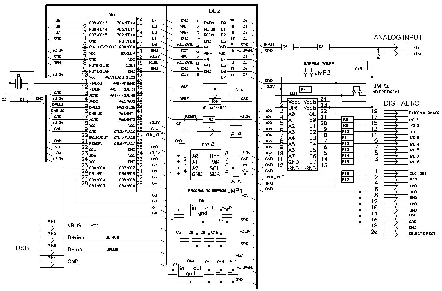

Im Anhang eine Reverse Engineering des Schaltplans des AX. Ist nicht von
mir.
Kann mal einer der einen hat, an dessen Clock-Pin(s) <Pin 38
Controller?> das Scope hängen? Danke!
Bzw. generell: Wird da ein vorgegebener Mode des FX2 verwendet?
