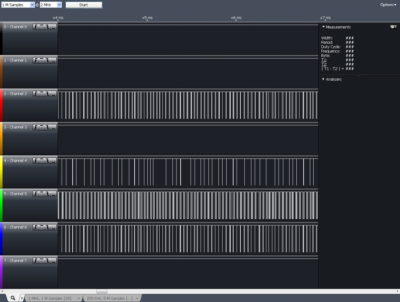

von Michael P. (mpl)
meiner kam gestern endlich auch =)
aber ich muss sagen... irgendwas passt da nicht... hab fürchterliches
überspreche
mein geloggter kanal ist der "Channel 5" und die anderen 3 hängen in der
luft und sammeln fleißig was kann ich dagegen unternehmen?
von R. M. (rmax)
Entweder ausblenden, falls die Software das erlaubt, oder auf Masse
legen.
von F. F. (foldi)
> legen.
Scheinen die alle ihre Probleme mit zu haben. Ist vielleicht auch nicht
mehr drin für 10 Euro.

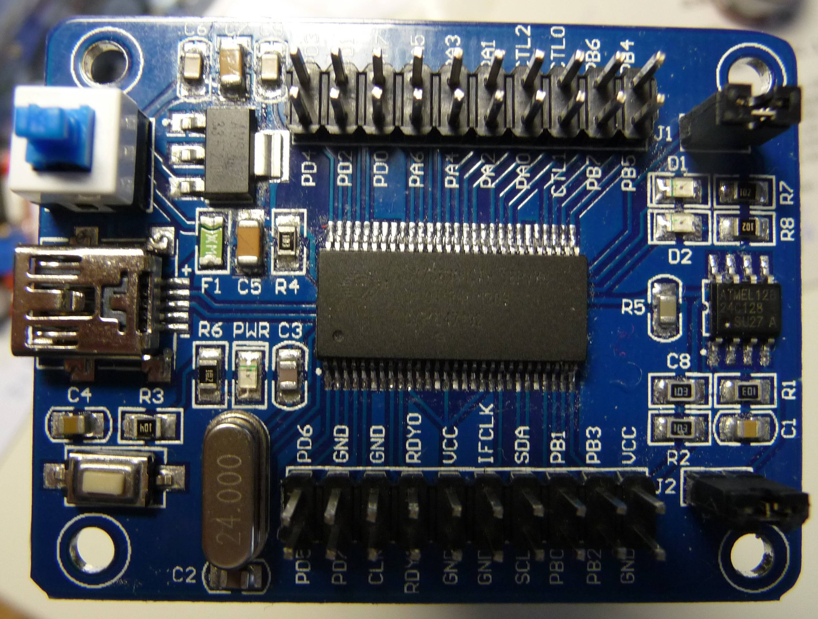

von Timmo H. (masterfx)
Also bei mir sind alle nicht angeschlossenen Kanäle brav auf HIGH.
Getestet mit 1MHz SPI auf Kanal 0, 1 und 2. Bei mir sind aber auch 100k
Pullups an jedem Port.
Hier ein Bild.
Wie siehts bei denen aus wo es floatet?
bisauf das ich ne gruene LED oben habe siehts genauso aus..
ich finde die 0-ohm "Sicherung" F1 auf der rückseite geil :D

...habe gerade mal meinen LA ausprobiert zusammen mit der Saleae SW.
Der sieht genauso aus wie auf dem Bild. Ich habe mal auf CH0 ein Signal
gegeben, alle anderen offen gelassen und bei 24 MHz ausprobiert.
Bei mir sind auf den anderen Kanälen jedenfalls keine Störungen... alles
auf high.
Grüße
Markus
von Andreas M. (elektronenbremser)
Guten Morgen
Wie habt ihr denn das Gehäuse beschädigungsfrei aufbekommen?
Andreas, noch müde
Einfach mit dem Fingernagel. Ist nur an den langen seiten gekippt. Oder
dünner Schraubendreher

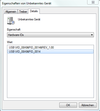

von Mikrocontroller P. (Gast)
Hallo!
Mein LA ist auch angekommen ;-)
USB Kabel bereits gewechselt, Windows meldet ein unbek. Gerät
Kann ein Profi mit der VID vom Anhang was anfangen? Welche Software
sollte ich mit dieser VID testen?
Grüße
von Thomas S. (doschi_)
Mein LA hat die gleichen Daten. Da bleibt nur die Änderung übrig.
Anregungen gibt es u.a. hier:
http://club.dx.com/reviews/text/148945/334466

@dominik das ist die vid\pid des usbee ax  muss dir auf der website die
usb ax software laden nicht die usbee  suite...
Meiner hat die...
USB\Vid_0925&Pid_3881&Rev_0001
...falls es weiterhilft

Habe mir die USBEE AX SW geholt, wird aber nicht erkannt.
such mal nach "Saleae Logic Analyser Clone Teardown and Reprogramming",
dort steht, wie man PID & VID passend ändern kann.  Dafür gibt es z.B.
die  "Cypress Suite USB".
von Mr. Monty (Gast)
Macht euch das Leben doch nicht schwerer als es ist, es reicht im
Treiber dieaktuell Angezeigte VID/PID zu Ändern.
Wie das Funktioniert: siehe Anhang
Völlig ohne EEprom Programmieren und Installieren der CY Siute mit
anschließendem Erstellen einer Treiberconfig.
Mr.Monty
Danke dir nochmal für den Tipp! Jetzt funktioniert er ;-)

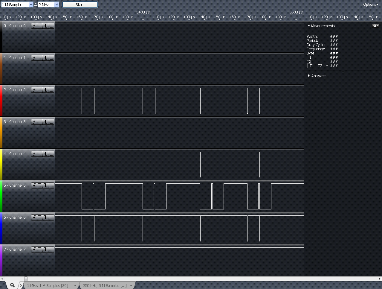

Warum sind die Kanäle eigentlich standardmäßig auf high?
von Lutz (Gast)
Das beiliegende USB-Kabel ist echt der letzte Dreck! Am besten gleich
entsorgen, sonst jagt man noch Geister.
Weil da Pullup Widerstände dran sind.
Wenn sie floaten bekommst du "Probleme" wie z.B. hier:
Beitrag "Re: 10 Euro Logikanalyzer"

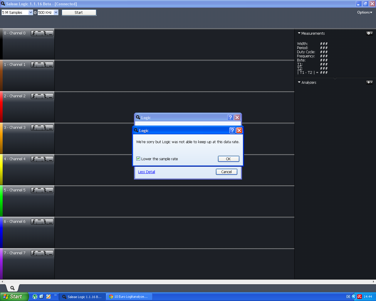

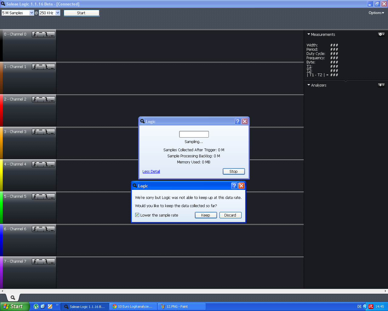

Hab noch weitere Probleme
Ratespiel. Eventuell hast du das Teil an einen USB1.0-Port mit
12MBit/sek. gesteckt??
Timmo H. schrieb:
Abdul K. schrieb:
Würde ich auch vermuten. Kann natürlich auch sein dass der
USB-Controller auf 1.0 gedrosselt hat weil beim die Signalqualität zu
schlecht war (passt öfter auch bei Wechseldatenträgern mit schlechtem
USB-Kabel).

von Albert M. (Firma: Bastler aus Mönchengladbach) (albertm) Benutzerseite
Das Problem trat bei mir auch auf.
Lösung: Habe den Salea LA nicht direkt am PC USB Port sondern über einen
USB Hub mit Netzteil angeschlossen. Seitdem habe ich keine Probleme
mehr.
Doch - noch ein Problem:
Manchmal erkennt der LA den Treiber nicht wenn man die Software startet.
Allerdings nur wenn der LA bereits mit der Zielschaltung verbunden ist.
Abhilfe: Masseverbindung und auch alle Eingänge abklemmen. Danach wird
bei Neustart der Software der Treiber erkannt. Jetzt erst den LA mit der
zu testenden Schaltung verbinden. Dieser Fehler tritt wahrscheinlich
durch  Masseschleifen über der PC auf.
Hab es jetzt unter Kontrolle.
Hab die freien Eingänge auf VCC gelegt und es geht ... die Pullups
machen Probleme obwohl die freien Eingänge auf 3,29V liegen.
bis zu welcher Spannung dürfen die Eingänge eigentlich dran?

Schaut euch mal den hier an:
http://www.ebay.de/itm/EZ-USB-FX2LP-CY7C68013A-USB-Development-Core-Board-Module-Logic-Analyzer-EEPROM-/121041718081?pt=LH_DefaultDomain_77&hash=item1c2ea60b41
Der ist zwar nicht in so einem "schönen" Plastikgehäuse, sollte
eigendlich aber auch funktionierren, oder?

Wurde oben doch schon erwähnt...
Jajaja doch. 24C128 auswechseln und ferticht.
Das alles ändert nix daran, daß dieses Sigrok-Projekt immer noch nicht
unter Windows benutzbar ist.
W.S.

Ihr meint vermutlich den Nachbau, ich aber das
Cypress-Entwicklungsboard! Und dieses hat eben ein großes EEPROM, daß
für den gesamten möglichen Code des Controllers groß genug ist und daher
2-Byte Adressierung benötigt! Daher kann die Umstellerei im Treiber
nicht funzen, denn soweit ich weiß fragt neuere Saleae-Software das
EEPROM mit 1-Byte Adressen ab. Dem Cypress-Controller scheint das egal
zu sein. Vermutlich kann er beide Modi und sucht vielleicht sogar
mehrere möglichen Adressen ab. Oder zufällig paßt das eine Abfrageschema
ins andere hinein. Weiß ich nicht genau, da ich keine Lust verspürte
ohne Schmerz die zugehörige Cypress-Bibel durchzuwühlen...
Einen i2c-Programmer besitze ich nicht. Der andere Weg einen
Controllerprogramm auf einem andern MCU dafür zu schreiben mit den
passenden Konstanten, das zu compilieren und dann mit dem MCU das EEPROM
zu beschreiben, wäre auch umständlich. Vor allem wenn man mehrere
Versuche für die Konstanten brauch, weil nicht klar ist welche richtig
ist. Wie ich an die Konstanten komme, müßte ich auch nachforschen. Der
Lerneffekt wie die Software von Cypress taugt, wäre auch nicht da.
Letztlich macht diese Software aus dem Board auch einen i2c-Programmer!

von Logiker (Gast)
Heute nach zwei Wochen ist mein LA von DealExtreme auch angekommen.
Doch leider habe ich so wie jemand weiter oben Übersprecher auf die
anderen Känäle.
Gibt es dafür eine Lösung? Oder bleibt nur das ausblenden/ignorieren?
Auf dem Screenshot ist nur Kanal 2 angeschlossen.
Grüsse

von F. F. (foldi)
Logiker schrieb:
> Hallo zusammen,
> anderen Känäle.
> Grüsse
Muss man wohl hin nehmen. Aber man weiß doch an welchem was hängt.
Ich hab die Kanäle daneben auf Masse gelegt und dann war es (ab und an)
auf allen Kanälen weg.

Ich habe heir ein solches Gerät:
http://cgi.ebay.de/ws/eBayISAPI.dll?VISuperSize&item=230908178854
Hat jemand irgendwo die Schaltung davon gesehen? Ich möchte mir eine
Schutzschaltung für die Eingänge vorsehen, da das Gerät nur mit 3,3V
läuft und ich hier meist mit TTL-Pegeln (5V) herumwürge.
Hier sind die Portpins des Kontrollers ohne irgendwas dazwischen an
die Steckleisten geführt. Das ist mir so zu gefährlich.
MfG Paul

> Ich möchte mir eine Schutzschaltung für die Eingänge vorsehen, da das Gerät
> nur mit 3,3V läuft und ich hier meist mit TTL-Pegeln (5V) herumwürge.
Ich hab das hier verwendet:
http://sigrok.org/wiki/Circuits_for_barebone_boards
von bingo (Gast)
ich nehme den 74LVC244, läuft mit 1.65 bis 3.6 Volt, Eingänge sind 5.5
Volt tolerant, IC als THT in Fassung, als Pullup ein
Widerstands-Netzwerk.
von bingo (Gast)
mit dem 74LVC244 aus dem miniLA-Projekt
http://www.mikrocontroller.net/wikifiles/3/34/Probe_244dil.zip alles
"mundgerecht"
von Paul Baumann (Gast)
@DFGH
@Bingo
Ich bedanke mich für Eure Links und Hinweise. Ich werde wohl die
Variante
mit separaten Z-Dioden benutzen, weil davon noch genug da sind.
MfG Paul

von Jan (Gast)
Hallo.
Ich habe Probleme das Teil bei meinem Windows 7 Rechner zum Laufen zu
bekommen. Am WinXP Laptop funktioniert das mit dem Verändern der VID und
PID, aber bei Win 7 kann ich die beiden IDs nichtmal im Gerätemanager
auslesen (zeigt mir bei Hardware-IDs USB\UNKNOWN an. Auch wenn ich das
INF File entsprechend ändere und dann versuche den Treiber zu
aktualisieren findet er nichts und behält weiterhin den Unknown-Device
Status bei.
Kann mir jemand helfen und mir sagen woran das liegt?
von Jan (Gast)
Hat sich erledigt.
Es stellte sich heraus, dass das Modul an den Frontpanel USB-Buchsen
meines Rechners nicht erkannt wird. Ich muss es direkt an der Rückseite
am Motherboard anstecken, dann gehts einwandfrei...komisch

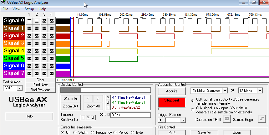

von Tobi (Gast)
Habe den LA von Dealextrem getestet. Als Signalquelle habe ich bei einem
AVR ein Port als Binärzähler programmiert.
Das Signal sieht jeweils kurz nach dem Trigger gestört aus (siehe Bild),
obwohl die Quelle einwandfrei ist.
Wo kann das Problem sein?

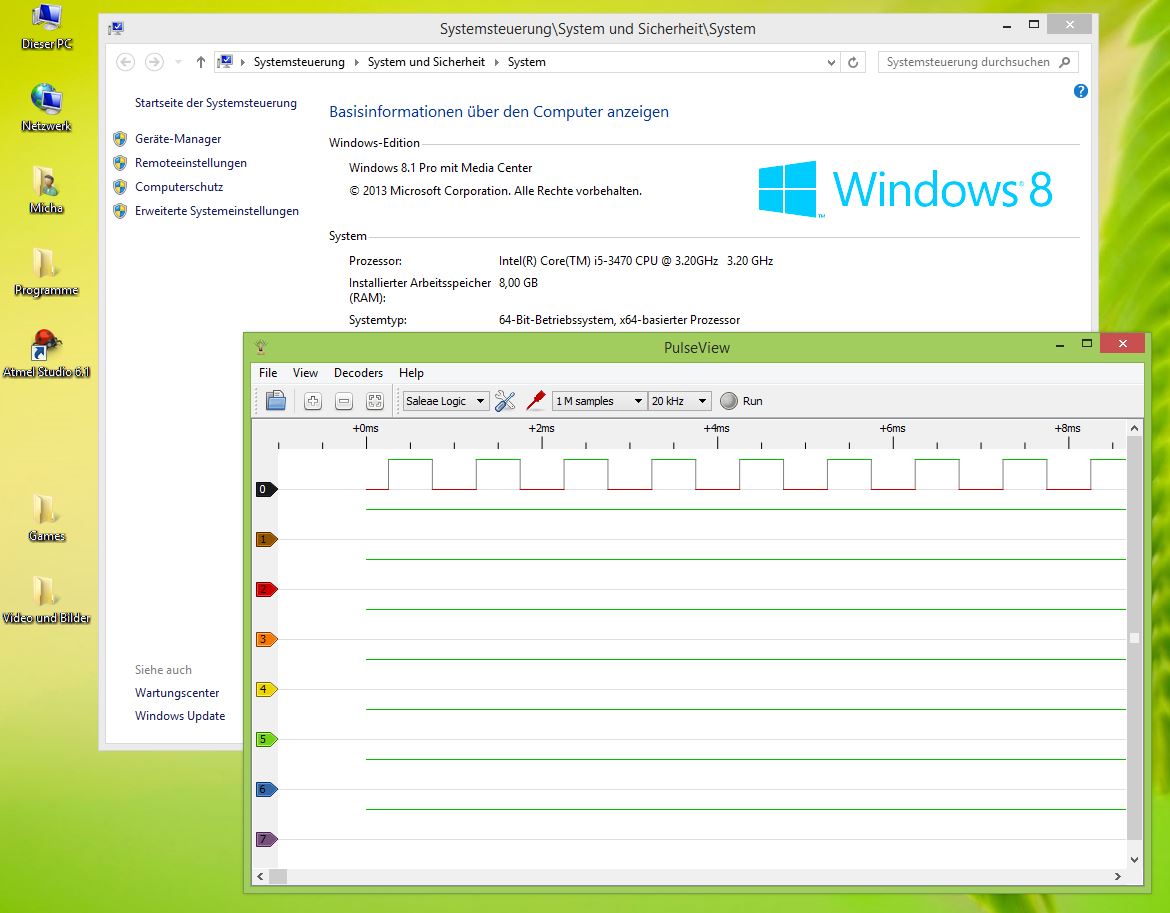

Danke für die "Erinnerung" durch diesen Thread
Ich habe auch seit einger Zeit so ein Teil (clone). Bis jetzt habe ich
das Teil nicht wirklich gebraucht und auch nicht genutzt, da ich nicht
die Saleae Logic Software Dauer-"testen" wollte. Eigentlich hatte ich
vor, Sigrok per Virtual-Maschine zu nutzten. Jetzt habe ich noch mal auf
der Homepage nachgeschaut -und siehe da- es gibt einen experimentellen
Windows-build und die Probleme mit den USB-Treibern scheinen auch gelöst
zu sein (d.h. die Saleae Logic-clones laufen under Windows). Ich habe
PulseView herunter geladen und installiert. Dort ist auch "Zadig" dabei,
das zum Einstellen des USB Treibers genutzt wird. Ich habe dort den
"WinUSB" Teiber eingestellt (LA angesteckt - Windows sagt unbekanntes
device - Zadig zeigt "unknown Device" oder so). Selbst einen Namen
angegeben und "install Driver" gedrückt - und ein Fehler :-( sieht nach
fehlenden Rechten aus, also als Admin nochmal das selbe und alles OK.
Der Teiber wird (lokal) signiert. PluseView angeworfen, Device "Saleae
Logic" ausgewählt und einen Funktionsgenerator angehängt und ES LÄUFT!!!
Ach ja, OS is WIN8.1 !!!!
